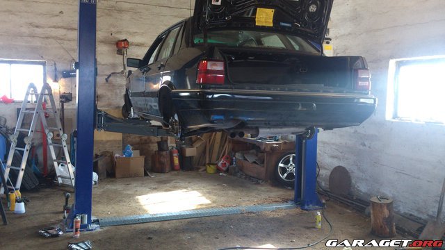

blev en sväng även idag
tog ner bilen på marken så jag kan få in den i riktiga verkstaden och avnjuta lite värme då det inte verkar komma någon naturlig än på ett tag.
Bearbetar farsan samtidigt att han ska köpa den där billyften han har sneglat efter ett bra tag nu men får väl se hur de går wink

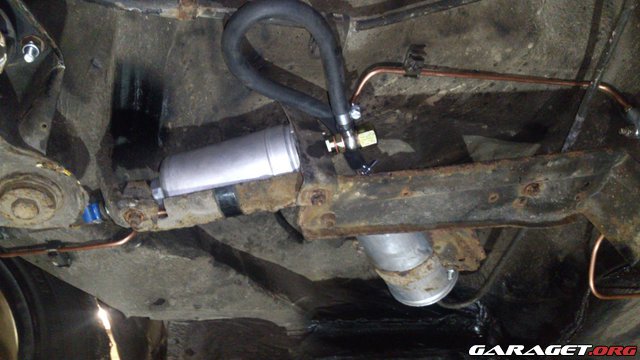

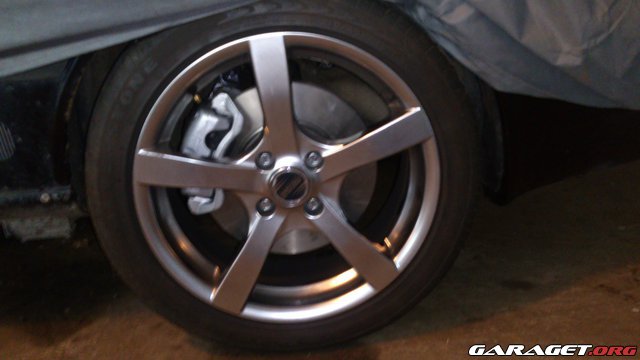

Så blev det med bromsarna fram i kombination med 17" fälgarna
https://www1.garaget.org/gallery/images/7/6651/6651-b222a1882efa82a8c1ea26823a9081cc.jpg
Så här ser det ut just nu iallafall
https://www1.garaget.org/gallery/images/7/6651/6651-ffbfcad568642db9d881499a0a76fb61.jpg
https://www1.garaget.org/gallery/images/7/6651/6651-459cfeb93a708827559ee8e0829e565c.jpg
https://www1.garaget.org/gallery/images/7/6651/6651-47ef4998283da735dab0fea94ec22984.jpg
https://www1.garaget.org/gallery/images/7/6651/6651-13e07dcf5da65854b6daa1772785163c.jpg

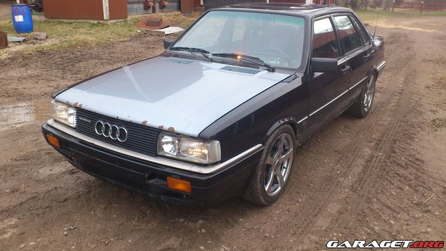

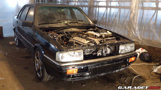

I dag har det hänt lite också
Fick komma ut och lufta sig lite
https://www1.garaget.org/gallery/images/7/6651/6651-165afbe08f14589e8743938298fa47df.jpg
https://www1.garaget.org/gallery/images/7/6651/6651-27454afdb45ae81652965dd6eeef5fb6.jpg

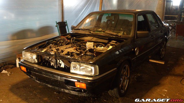

Sen fick den faktiskt komma in i värmen av en riktig verkstad!

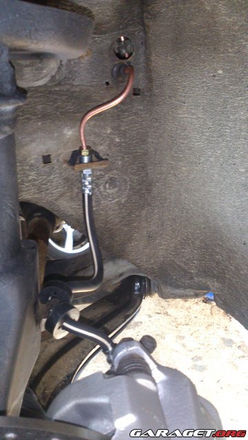

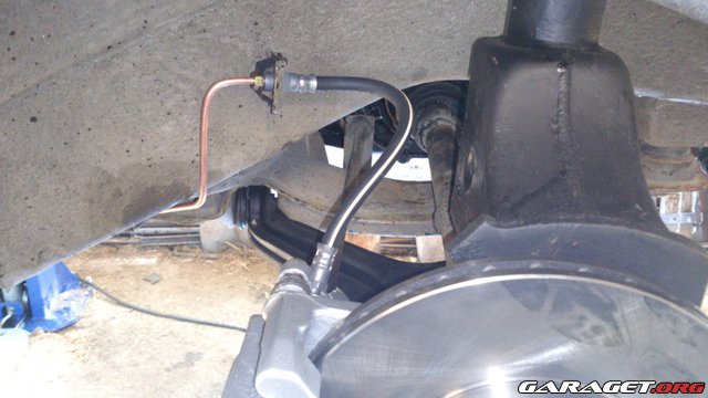

Fick lite hjälp av polarn idag så nu är det nya bromsrör dragna till alla bromsar, luftat o klart.
Handbromsen även färdig sånär som på en liten justering då vi märkte att den tog fullt på typ första hacket o de brukar ju inte vara så populärt wink
Blev inga bilder på det idag men ska försöka ta nåt imorrn.

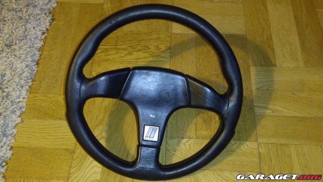

Får teasa med en bild på kommande ratten så länge, precis rengjord och insmord wink
https://www1.garaget.org/gallery/images/7/6651/6651-eba564e8185776a7477f0bd7ef840ece.jpg

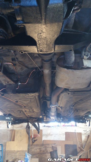

Slänger väl upp ett par bilder på bromsrören också då, inte direkt så mycket att se men alltid kan det väl glädja någon
https://www1.garaget.org/gallery/images/7/6651/6651-be73d605beb4ba99ce55a9b61aa04ed5.jpg
https://www1.garaget.org/gallery/images/7/6651/6651-0dfe32f70ac267214f7dd95d403180aa.jpg
https://www1.garaget.org/gallery/images/7/6651/6651-f9e7fee34645a2dba9b0fa61c6feac5a.jpg
Kollade de ställena som vi var tvungna att efterdra igår och det var fortfarande torrt o fint så de ska nog va lugnt

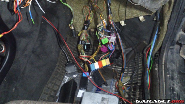

Det som hände idag var väl i stort sett att jag började fixa med den förbannade elen..
fixade till fästena för kablarna på torpeden från S6, märks dock att motorn sitter närmre torpeden på S6an då vissa kablar blev lite i kortaste laget.
Men lite finare blev det iallafall!
https://www1.garaget.org/gallery/images/7/6651/6651-6457effe6a3e48cc5795b5ecf0af5f78.jpg
Lyckades ju hitta kablarna som ska gå till vattentempgivaren nu också, bara kabeln till oljetrycket kvar att hitta nu då.
Ville ju få det till att det är den bruna närmast på bilden men samtidigt vill jag minnas att den ska vara vit, problemet är dock att jag inte hittar en ända helvit kabel från bilen..

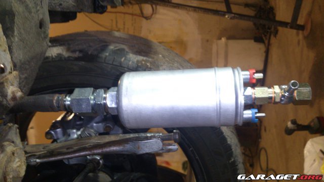

Oljetrycket verkar vara lite jobbigare hållt på massa med det fram o tillbaka
Slutade med att jag köpte en separat mätare nere på elmia igår men adaptern för att få rätt gänga på den så det passar på blocket råkade jag dra av, inte allt för hållbar... så de e bara o försöka få tag i en ny.
Blev även ett lite större luftfilter och en oljetempmätare, så tanken är att försöka använda org oljetempgivare till den mätaren men får väl se hur de funkar..

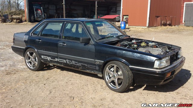

åter till 90:n

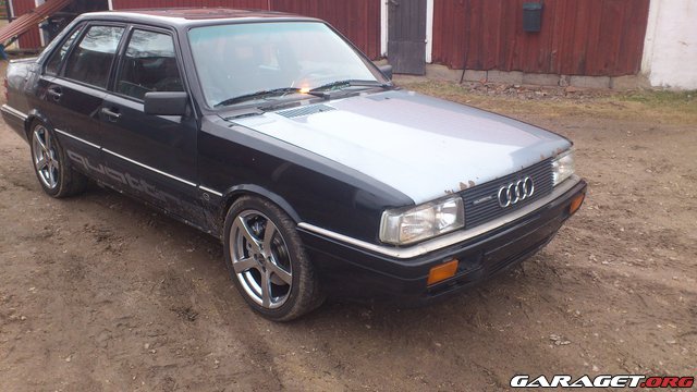

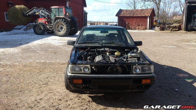

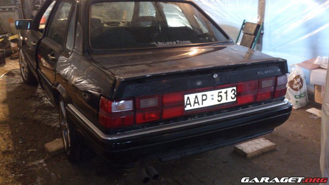

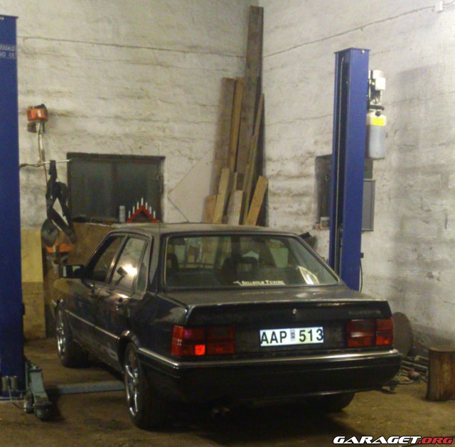

Slängde på de splitt nya bakljusen, tyvärr hade ju någon tidigare ägare varit minst sagt oseriös vid monteringen av V8 rampen, borrat ett par hål i luckan bland annat. riktigt taskigt gjort
Så här blev det iallafall
https://www1.garaget.org/gallery/images/7/6651/6651-4b73ac15b7d8ba5dad967f392cbf7028.jpg
Känns aningen tomt i mitten dock, skulle vilja ha tag i nån typ av ramp/ram runt skylten i typ sidensvart eller nåt.
Justerade till hjulvinklarna fram lite snabbt på ögonmått då de stod helt åt skogen, fixade lite annat smått.
Sen blev det faktiskt ett par testrundor smile

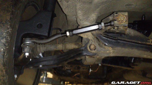

nya stag till bakvagnen på plats och toe grovställt
https://www1.garaget.org/gallery/images/7/6651/6651-86e2a886fd8f30cb94b67978551b60e1.jpg

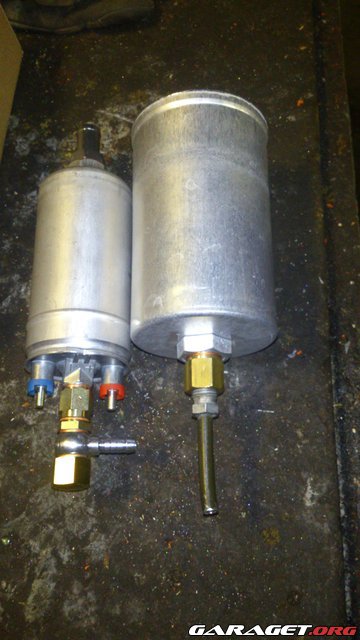

Lurade ju lite på varför motorn inte gick som dom skulle och tycker mig ha fått fram att aan motorn ska ha 4 bar bränsletryck och eftersom orginalpumpen i bilen som jag fortfarande använde bara skulle gett 3,6 när den var ny för snart 30 år sedan. inte riktigt säker på den siffran dock.
Vilket fall så blev det en ny 044 kopia och filter på de när man ändå var där.
https://www1.garaget.org/gallery/images/7/6651/6651-b3684f402bbeb6d48ecb3d2ff015997e.jpg
https://www1.garaget.org/gallery/images/7/6651/6651-94f202726f2a6e78dc8fb0bd432333c9.jpg

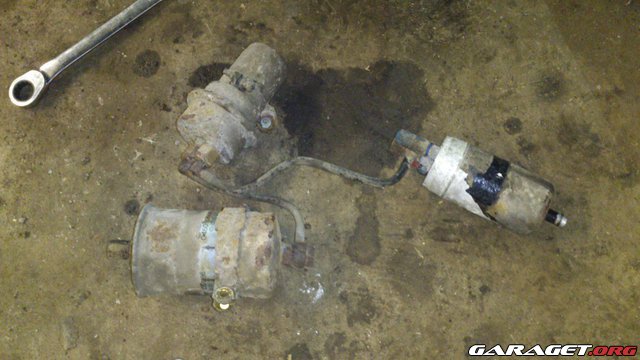

Ut med det gamla
https://www1.garaget.org/gallery/images/7/6651/6651-27798bcf641a1c6f2faf82abee7936d8.jpg
O in med det nya
https://www1.garaget.org/gallery/images/7/6651/6651-d83c2219c3c8ce8fe8d29f7d00acdda2.jpg

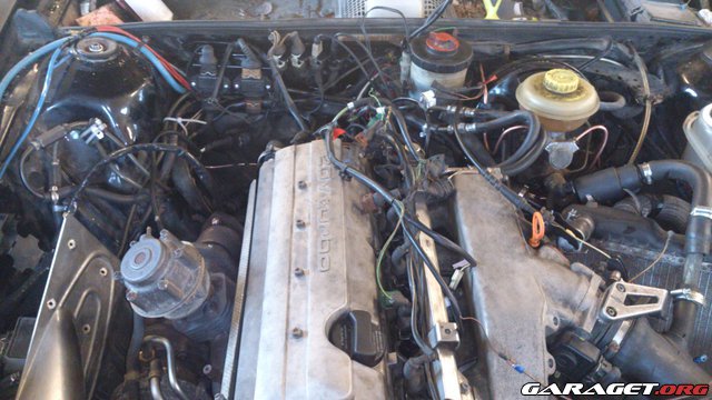

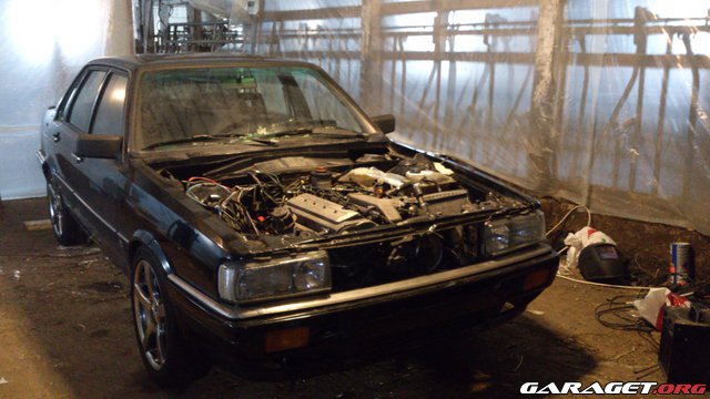

I dag började jag med att tejpa tändrören, resultatet blev betydligt bättre men tvekar fortfarande lite på låga varv.
Tyckte dock att det blev en himla skillnad på lite högre varv.
Slängde på huven, va lite smånervös att den inte skulle gå igen tongue
https://www1.garaget.org/gallery/images/7/6651/6651-d6df6d98f706adbf0a96621ba1113c0e.jpg
https://www1.garaget.org/gallery/images/7/6651/6651-560a6dc0166543a3294a166b9e6d6dc1.jpg
Nu känns det verkligen att det börjar ta sig!
Man kan ju inte annat än att bli glad av att se det trynet smile

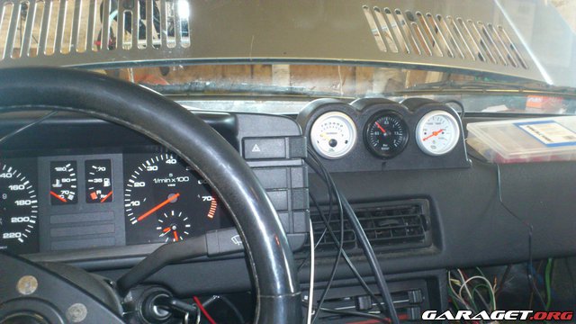

Hade ju nu fått hem nya adaptrarna till oljetrycksmätaren så nu är mätarna på plats, Oljetryck oljetemp och ladd.
Bara hållaren som ska sättas fast o lite småtrix.

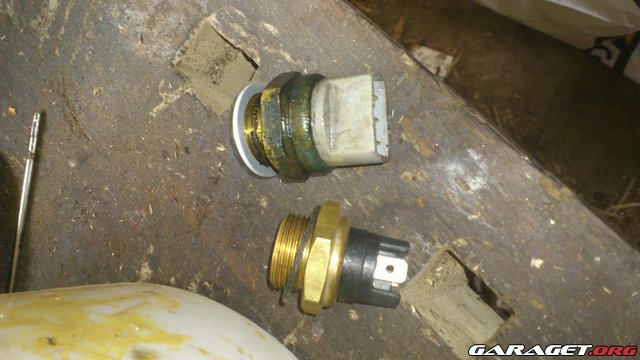

Blev en ny givare till fläkten så den öppnar lite tidigare, 87 grader tror jag det blev. som ni ser även 2 polig istället för den 3 poliga som satt på kylaren som i sin tur hör hemma på en Coupe -92a

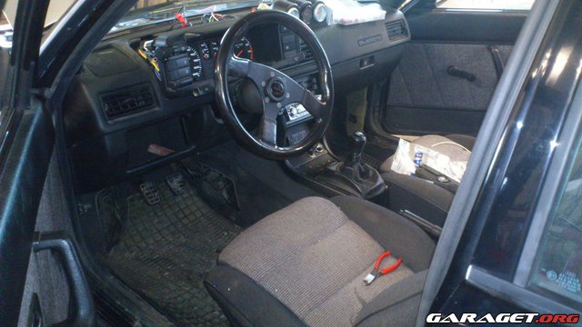

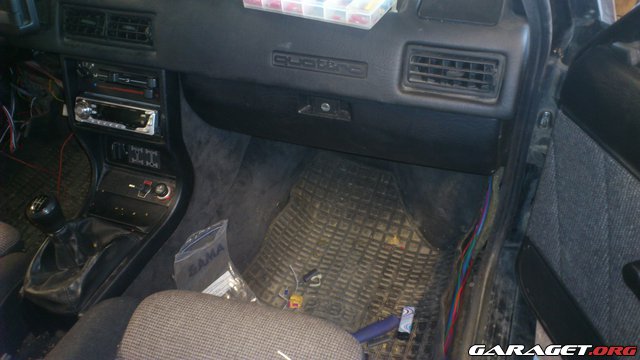

O så hann jag med lite småpill med inredningen.
Slängde dit handskfacket och plasten under ratten igen samtidigt som styrboxen och alla jobbiga kablar försvann i fotbrunnen på passagerarsidan.
Före
https://www1.garaget.org/gallery/images/7/6651/6651-ec9e1ba8451305b2b7d11e878d8ded72.jpg
Efter
https://www1.garaget.org/gallery/images/7/6651/6651-aaa11a8bf18d3903ee250c9d45ba25cb.jpg
https://www1.garaget.org/gallery/images/7/6651/6651-a0689889fa62f426b88d476722f17c35.jpg
