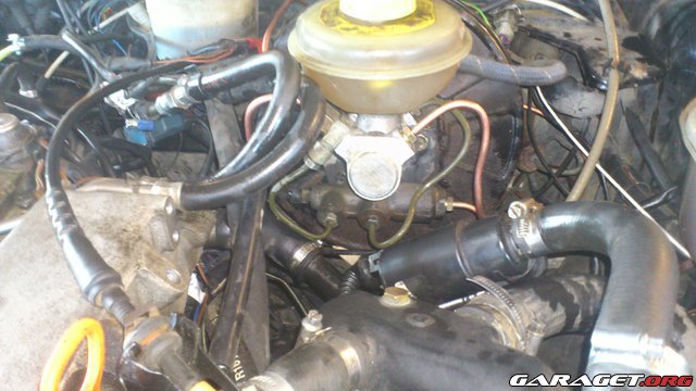

Nya reducerventilen kom på plats, aningen mindre och härstammar från nyare 90q

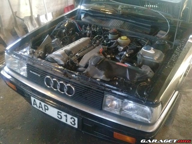

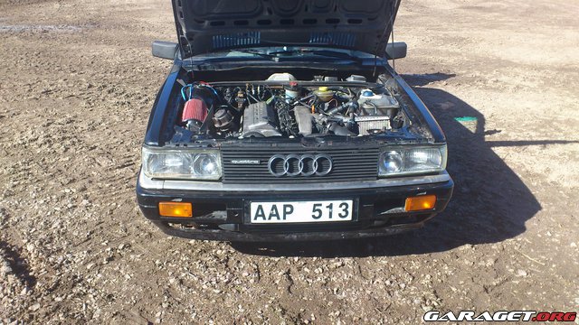

Avslutar med ett par bilder

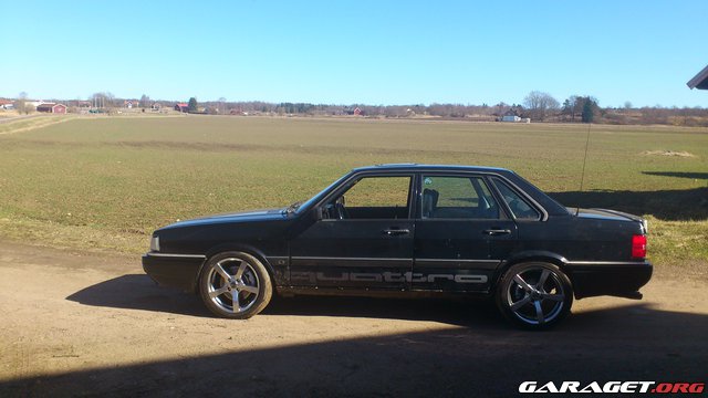

Idag tänkte jag slänga i nya spolarna för att se om de gick att få bilen o gå som den ska
https://www1.garaget.org/gallery/images/7/6651/6651-a8290236b198150db359dfc37e131401.jpg
Kittet jag köpte verkar dock inte vara rätt gjort tyvärr, inte samma antal stift/kablar i kontakterna som om man kollar på tex 034's kablage.
Bilen var ju självklart stendöd iallafall! så jag var lagom glad kan jag säga!
Slängde tillbaka dom andra grejerna och gick började gå igenom gömmorna lite för att upptäcka att det var samma tändsteg på V6orna som på 5an.
Skiftade första o tog en provtur utan resultat, tyckte nästan den gick sämre.
Skiftade nr 2 och kände direkt när den startade att nu kan ja vara något på spåren.
åkte en sväng o visst var det så! alla tendenser till misständning är nu borta! fasen va gött

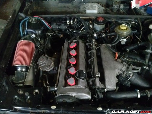

Hjulen är ju i största laget alltså, inte helt nöjd med det i kombination med sänkningen som blev lite mer än jag vill ha.
https://www1.garaget.org/gallery/images/7/6651/6651-6e6941daeb2738609500a82fe238b48b.jpg
Började slajsa upp backdäcket tydligen.. bara böjja tillbaka o måla..
Har beställt nya däck 205/45/17 som jag i kombination med en riktig hjulinställning hoppas ska lösa merparten av problemet.

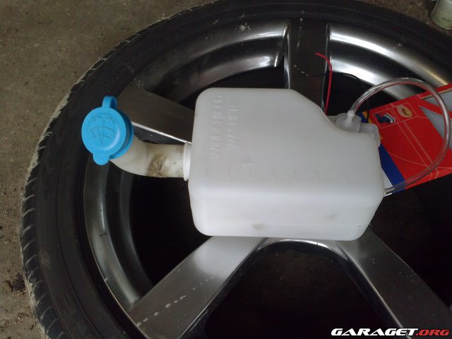

Igår fixade jag lite grejer i allmänhet bara.
lite plåtar under som skulle på plats
Spolarvätskebehållaren gjordes i ordning och monterades.
hittade gamla plastskyddet till kylaren
https://www1.garaget.org/gallery/images/7/6651/6651-7398e4f82e53dc151a6e899e26dc6bf5.jpg

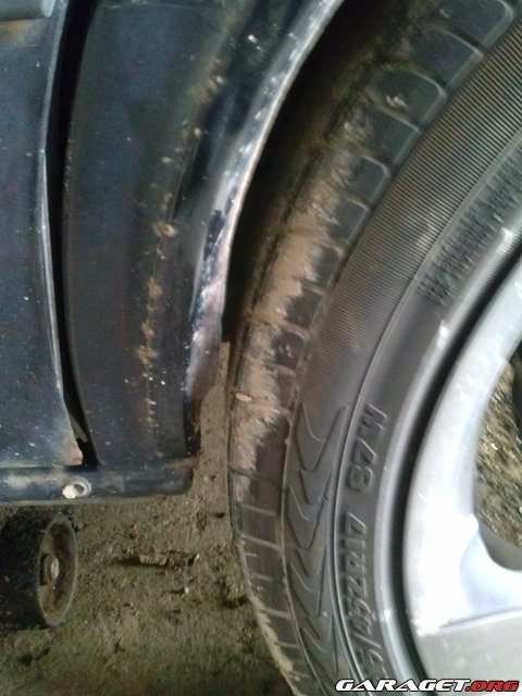

O i morse var jag hos däckmojjen för nya däck och hjulinställning.
Sedan fortsatte jag mot bilprovningen. Inte haft ute sfro än utan ville se lite vad dom säger om det som är gjort och dessutom få möjlighet att köra den en månad utan att polisen grinar allt för mycke om man skulle träffa på dom.
Resultatet blev inte helt oväntat:
Motor ändrad
blinkers bak ej orangea
rattlås ur funktion
Det sistnämnda fattar jag faktiskt inte hur det kan bli 2a på faktiskt! trodde inte det fanns på bilen o än mindre att de var krav på funktionen :S
Hade ju även tänkt passa på o väga bilen men det glömdes bort så får ta det en annan dag.
Avgasvärdena såg bra ut och bromsarna tog jämnt och bra! de va skönt att se.
Däcken och hjulinställningen löste skrapet i hjulhusen perfekt så det är skönt att slippa bry sig mer om det.

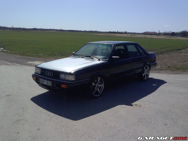

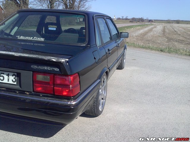

Livar upp med ett par bilder om än inte dom bästa.
https://www1.garaget.org/gallery/images/7/6651/6651-8542d6c8c0df94070d3a755d96ab780b.jpg
https://www1.garaget.org/gallery/images/7/6651/6651-a5bdc5668c7f64a8ebc9948bfe35870e.jpg
https://www1.garaget.org/gallery/images/7/6651/6651-f0e21c7824ef4c614322bc718280afda.jpg
https://www1.garaget.org/gallery/images/7/6651/6651-04e9e40f5932465ea55ee13af5a82d58.jpg

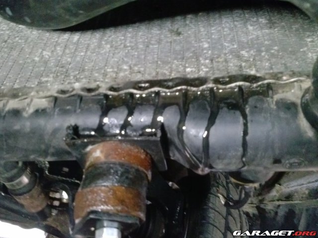

Gick lite sådär idag.
https://www1.garaget.org/gallery/images/7/6651/6651-cd363f9aff0e056d2c9dfc3d4ee4e332.jpg
Vet inte om det är kylaren som läckt hela tiden eller om det blev när jag fick tätt på givaren.
vilket fall så åker jag på att byta.
Höll tätt när systemet var trycklöst men vid tryck så började det pissa...
Farsan dilla nåt om att de kan bero på att locket inte släpper trycket
Ingen som har en liggandes i bra skick?

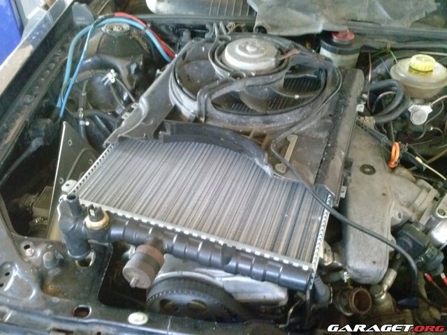

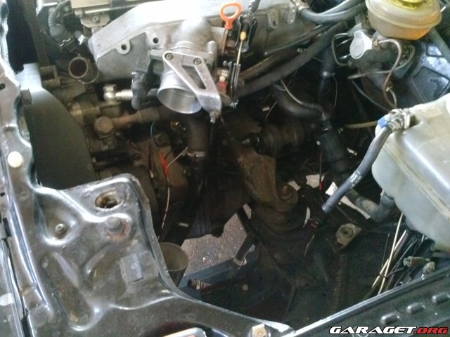

Igår kom äntligen kylaren då så det var bara o ta sig till verkstan o skrida till verket!
https://www1.garaget.org/gallery/images/7/6651/6651-cd4102c3867cc9e84100faf7209e53da.jpg
När det ändå var så öppet o gott om plats passade jag på att byta termostat och slå i den nya givaren till kommande oljetryckslampan.
https://www1.garaget.org/gallery/images/7/6651/6651-55a30072cbd464f413e23e68d792461f.jpg
Nya kylaren med allt påmonterat
Passade ju lite sådär som vanligt men de va bara att anpassa
Sist så hittade jag även nån tryckslang som inte var riktigt dragen så nu ökade laddet och draget rätt duktigt smile
Nu verkar vattensystemet hålla tätt iallafall MEN tempen ligger ju närmre 100 än 90 grader.
Fattar inte alltså, kollade så inte kylarslangarna var felkopplade osv men de ser rätt ut.
Jag tycker det verkar som att systemet flödar för dåligt. säg att tempmätaren visar 100 grader när man slår av motorn så sjunker det rätt kvickt ner till 90 och vattnet i expansionskärlet är ju inte direkt jättevarmt heller.
Ska väl försöka få in KL kontakterna så kanske man kan läsa ut med datorn om det är så att mätaren felar eller nåt bara :S
Både olja och vatten ser bra ut, ryker inte vitt och luktar inte avgaser ifrån vattnet vad jag kan märka av.
