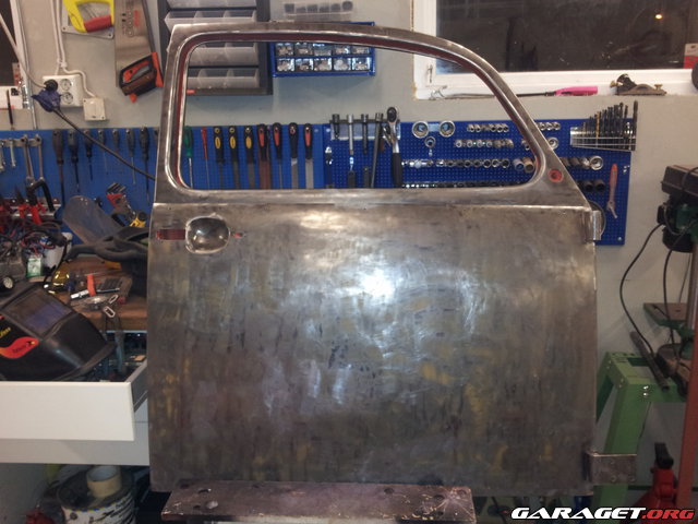

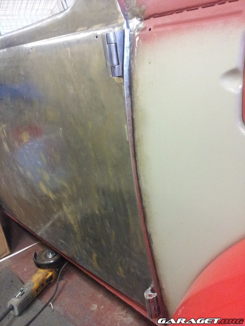

passagerar dörren ren från rost och lagat dom små hålen som fans  så nu är det bara spackla den
och förardörren kvar och laga
https://www1.garaget.org/gallery/images/116/115911/115911-161897ae420b227ce3d902ba91192f8d.jpg
passagerar dörren

Ser bra ut men varför blästrar du inte?
Bara en fråga från mig men finns säkert någon nackdel med blästringen.

blästrar inte för attt jag inte har nog stor kompressor för det det står en sån på önskelistan
samt att dörrarna var så grav rostade så hadde jag blöstrat på vissa ställen ¨å hadde det blivit störe hål
än om man använder lite rost lösare på dom stälena smile

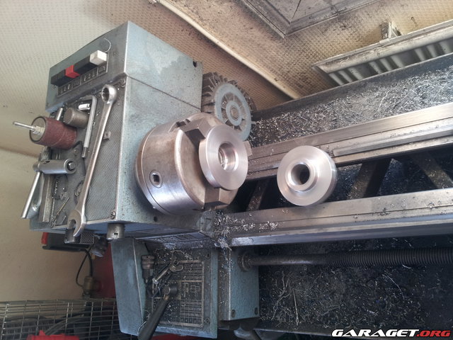

20 februari 2013
https://www1.garaget.org/gallery/images/116/115911/115911-fa6f69a80d1740d665d7cd69b2ce247b.jpg
Börja Svarva lite camber centrun

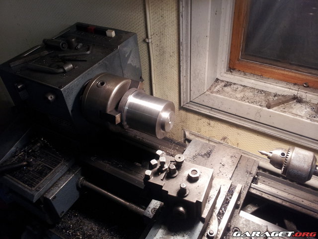

24 februari 2013
https://www1.garaget.org/gallery/images/116/115911/115911-802500ea041e8b825e795bf2fcb4316c.jpg
Camber centrum nästan klar kvar och göra spår för låsringen samt hål för infästnigen i camber plattan

härligt med hemjorda delar!
85 Inlägg
24 februari 2013
japp då får man standard lager och kan göra plattorna som man vill ha det samt att man kommer kunna ställa den cambern och castern man vill
18 Inlägg
24 februari 2013
ja ska det bli bra gjort får man göra det skälv så är det wink
85 Inlägg
24 februari 2013
japp sen verkar det vara svårt och köpa bara centrumen med
18 Inlägg
24 februari 2013
ok

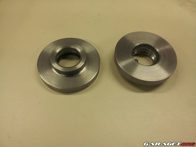

28 februari 2013
https://www1.garaget.org/gallery/images/116/115911/115911-480bc4b51284d07fe113d8a410d99f3c.jpg
lager lägena klara nu är det 6 hål som skall borras kommer att sitta GE20 ES-2RS i dom

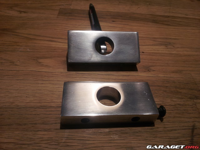

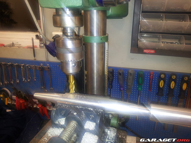

https://www1.garaget.org/gallery/images/116/115911/115911-7a4fe26e4d01e1cc6a7b0cf6519b4011.jpg
https://www1.garaget.org/gallery/images/116/115911/115911-cdfdc02d6537eb2f7633b0ca47283fd4.jpg
Gjort klar första delen till växel spaken

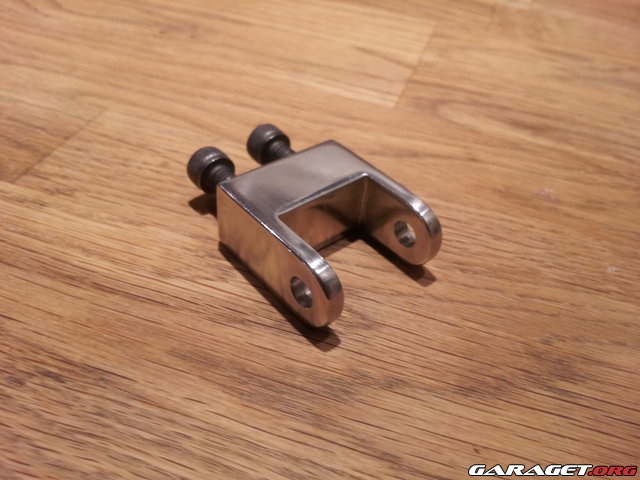

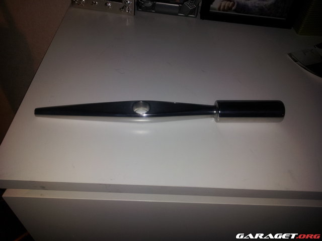

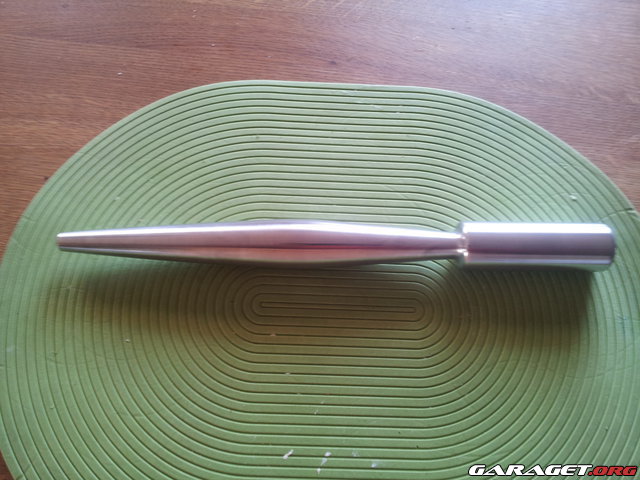

https://www1.garaget.org/gallery/images/116/115911/115911-3768d78b52dc2c5beed924e9ef36a9c8.jpg
https://www1.garaget.org/gallery/images/116/115911/115911-af0b0687487e86ffd1950427db9c9e1c.jpg
lite mer delar gjorda till växelspaken snart börjar den bli färdig

Dina verkstadsabeten är rena konsten! Följer med intresse denna tråd.
