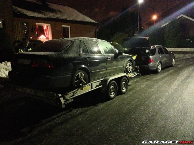

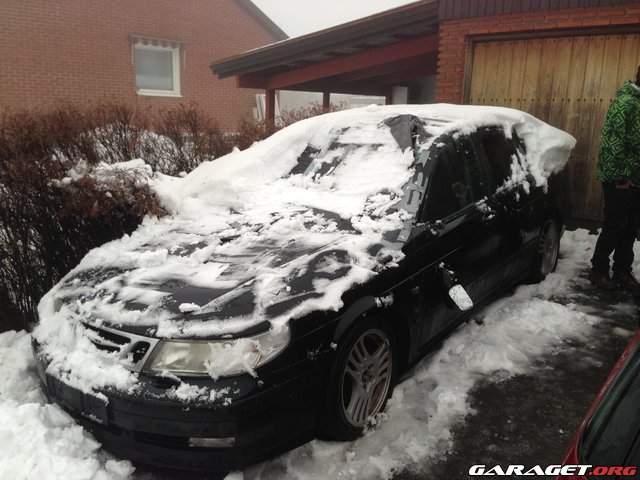

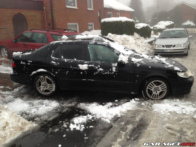

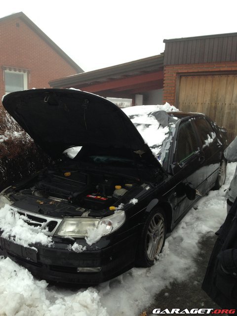

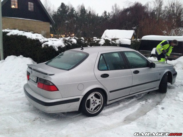

Allt började med att en kompis frågade om jag behövde fler ljusa dörrsidor så sa jag att de e fan aldrig fel o ha de. Fick då veta att han hade en 9-5a som han haft i en månad o sen smällt den med en älg. Passade då på o fråga om de va den gamla karossen o den hade dimljus, eftersom dessa är grymt svåra att få tag i till en vettig peng o mitt ena är kasst på kombin. Han kunde ju självklart inte svara på detta så han erbjöd mej att komma och kolla själv.
Vi åkte dit och tittade lite på bilen, som vi fick skotta fram då där låg en halvmeter snö på den.

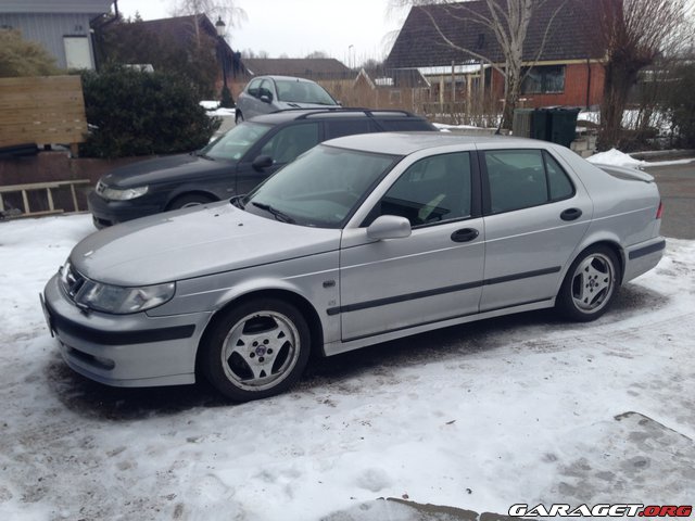

Verkade ju finnas en hel del o plocka på den till kombin så de slutade med att jag bytte till mej hela bilen.
https://www1.garaget.org/gallery/images/43/42153/42153-efd1c90f102a1d63e180eb1765593b99.jpg

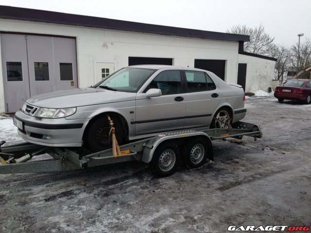

När jag hade införskaffat en komplett bil så tänkte jag att jag skulle leta upp en tom kaross o flytta över allt på men de slutade med att jag fick tag i ytterligare en komplett bil. Enda felet på denna är att ena kolven ligger i oljetråget. Perfekt då jag har en bil med fungerande motor tänkte jag!
Då motorn låg vid sidan om bilen så blev det en liten nödlösning. Stoppade i den på lättaste sätt.

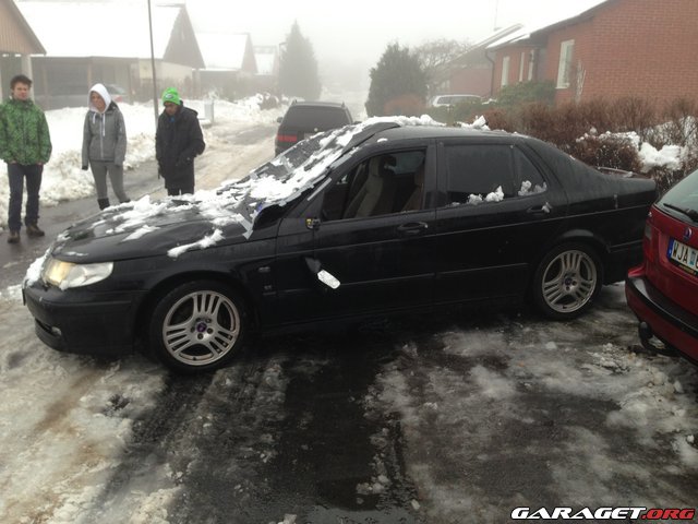

Farsans ena 9-5a får va dragbil då den dels är automatare och min kombi inte har dragkrok tongue
Skottar undan för den hemma på uppfarten. Där den får stå o vänta tills det är dens tur.

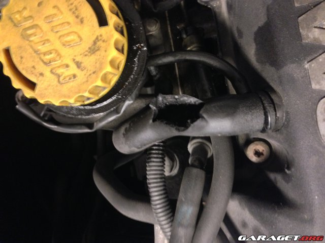

Vevhusventilationen verkade väll inte vara jättebra...
https://www1.garaget.org/gallery/images/43/42153/42153-bb7414031492f09e7ff011a89f61f336.jpg

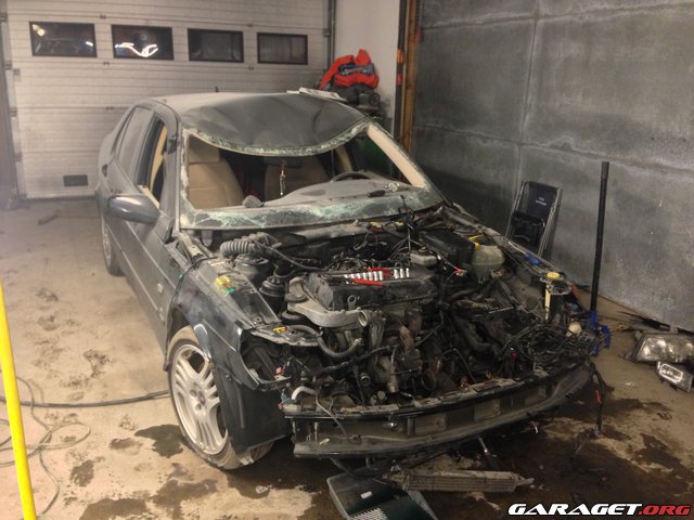

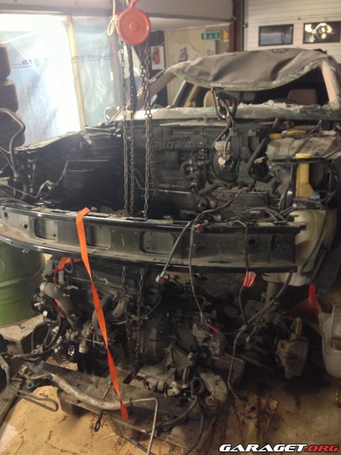

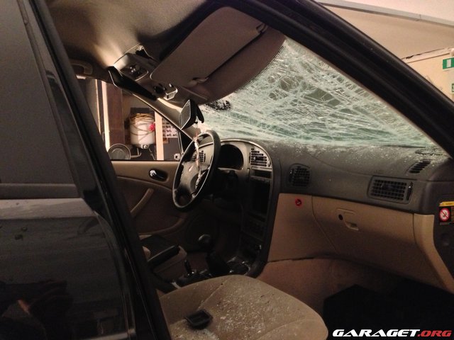

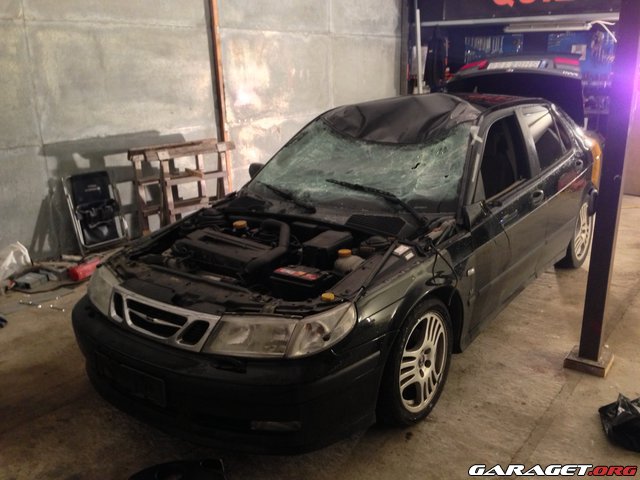

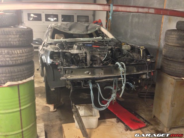

Börjat o plocka ner bilen. Allt utom motorfäste och subframe lossat. Skar bort vindrutan så man kunde ut och provköra den lite först:P
https://www1.garaget.org/gallery/images/43/42153/42153-3f7833a68d1d2a97e4e561f0e8c0a18d.jpg
Byggde upp en lyftanordning lite snabbt för att lyfta bilen (betydligt stadigare än de ser ut) Sen pallade vi under rejäla pallbockar så bilen blev stående högt.
https://www1.garaget.org/gallery/images/43/42153/42153-d73c9a45512922512b54fdcf4b5b202d.jpg
Sen var det "Bara" att koppla på en talja och lossa subframen och fjäderbenen.
https://www1.garaget.org/gallery/images/43/42153/42153-386655d8629504c9c5a1209e4162b0cb.jpg
Drog fram hela paketet.

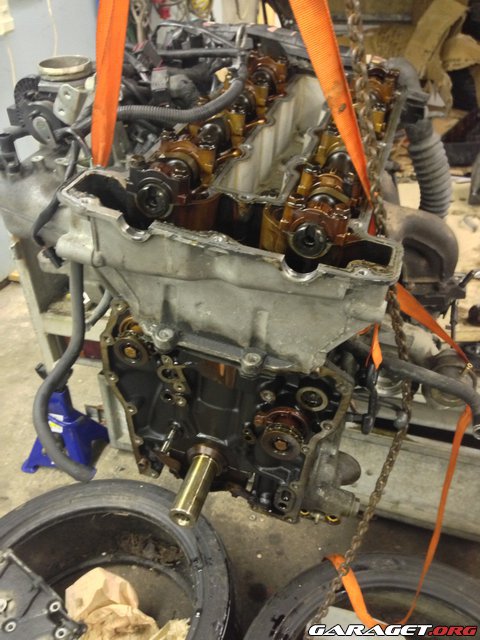

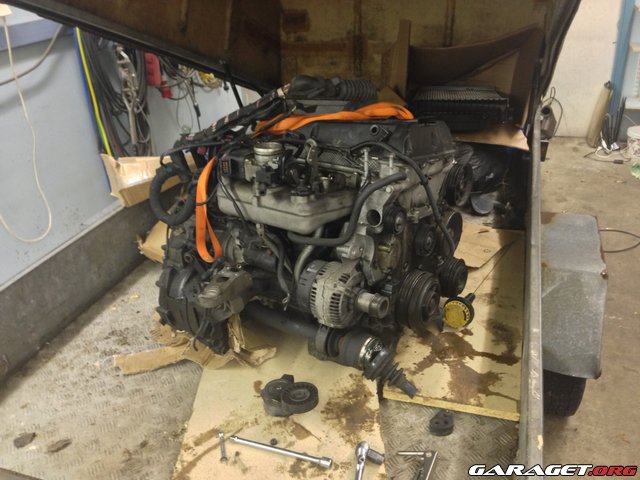

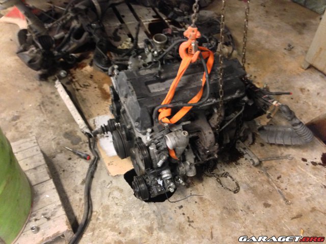

Lyfte av motorn från subframen
https://www1.garaget.org/gallery/images/43/42153/42153-cd3bef02496ae8b54f6ac8740cdc06ac.jpg

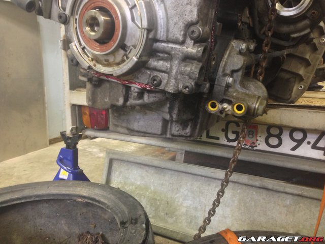

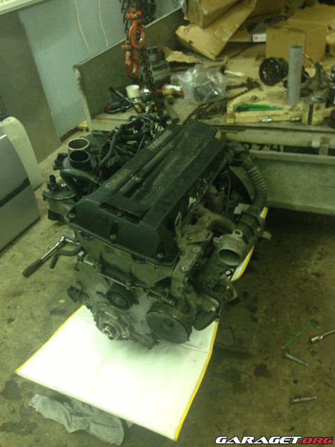

På med motorn på farsans släp o hem med skiten till deras garage.
Då det både är värme så man kan hålla 25 grader där inne när det är -10 ute så är det lite skönare att sitta där i skruva än i verkstan som knappt klarar hålla plusgrader.
https://www1.garaget.org/gallery/images/43/42153/42153-ab17c6a9d40de42513c1934bfd438e99.jpg

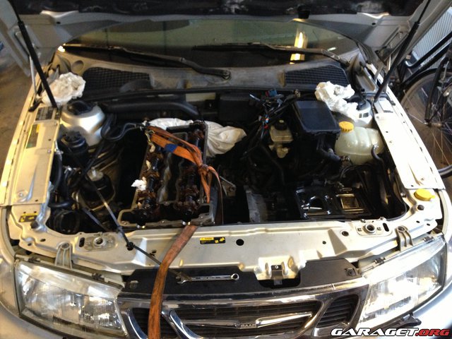

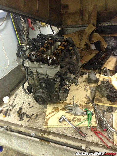

Började sen att lossa allt som är ivägen runt motorn för ett kedjebyte redan när motorn låg på släpen.
https://www1.garaget.org/gallery/images/43/42153/42153-133995938176738d2f94e6fa6f66751e.jpg
För att sedan göra det så smidigt som möjligt så lät jag växellådan vila bak på släpen medan jag hängde upp själva motorn i en talja i taket. Då låg den otroligt stadigt och hur lätt som helst att komma åt.

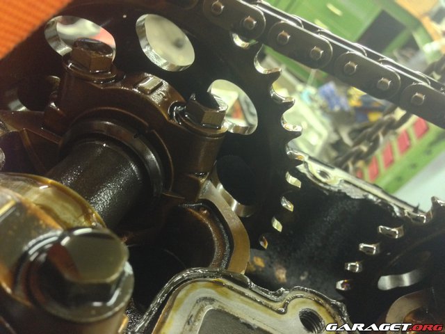

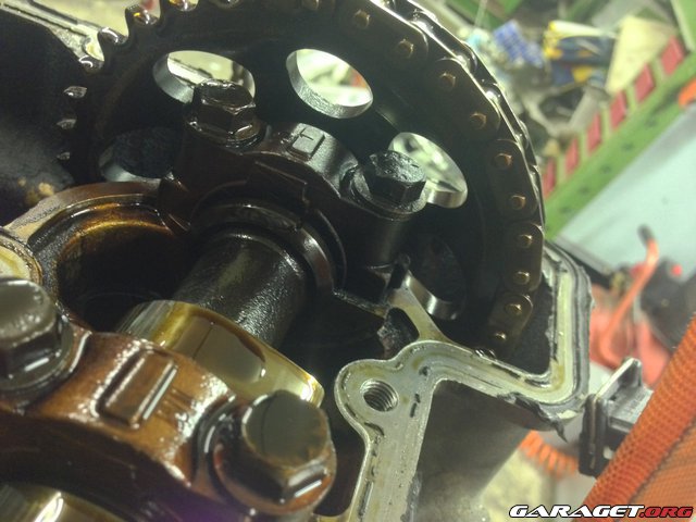

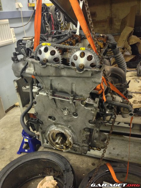

Nu va de dags att ställa motorn i noll-läge. då ska kammarna alltså ställas så de lilla jacket i kammen ska stämma med kammen i överfallet. Syns dåligt då bilderna är mörka.
https://www1.garaget.org/gallery/images/43/42153/42153-4982a4a787413b67867a5d5e79478822.jpg
https://www1.garaget.org/gallery/images/43/42153/42153-04f068ac59ab229f8a0a7e22d02763dd.jpg
https://www1.garaget.org/gallery/images/43/42153/42153-d8c61203cf8e709b154feab86094cbee.jpg

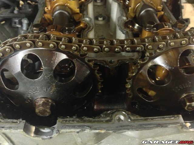

Brukar vara svårt att få dom att stämma helt men eftersom den gamla kedjan var så jävla slapp kunde man mer eller mindre ställa dom individuellt och därmed blev dom så gott som helt hundra.
Däremot stod veven såhär när kammarna var nollade.
https://www1.garaget.org/gallery/images/43/42153/42153-85ba61a15f6b6673c5fc11194f063e89.jpg
Krävs nog ingen Einstein för att föstå hur den borde stå och att något är fel.
Så detta löser vi helt enkelt med att lossa kamdreven och flytta dom en kugg eller 2 för att kompensera bort kedjans slitage tongue (eller inte)

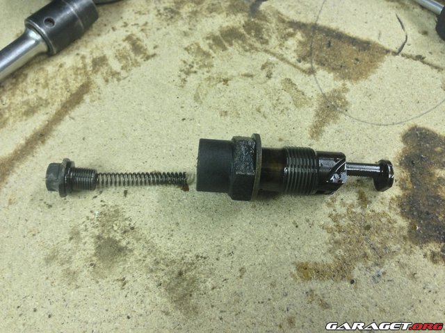

För att få en uppfattning om hur pass sliten kedjan faktiskt är (som om de ens behövs i detta fallet så kan man lossa kedjespännaren. Den sitter bak på toppen och ska gå att komma åt genom ett hål i motorfästet (inget jag provat att göra själv) Men här ser man den tydligt. https://www1.garaget.org/gallery/images/43/42153/42153-39c4cf7a3a29fa16dab8ec0a41f8dbe2.jpg
För att kontrollera den måste man först lossa den lilla skruven i mitten och på så sätt släppa fjädern. Därefter lossar man hela spännaren. Den lilla bulten är 14mm (om jag inte missminner mig, kan va 12mm med) och den stora är 26mm. 26mm hylsa brukar inte ingå i standard-satser så dessa hylsorna brukar man få köpa löst.
Tänk dessutom på att den kan sitta något förbannat hårt!
Den ser ut såhär, ska vara en liten pinne i mitten av fjädern med men den ligger kvar inne i spännarhuset på bilden.
https://www1.garaget.org/gallery/images/43/42153/42153-5193ff9e2d435c4ae9a1291c5a73524a.jpg
Mäter den gör man helt enkelt med ett skjutmått. Är den utspänd mer än 14,5mm så är kedjan sliten och bör bytas (saabs rekommendation). I detta fallet var spännaren ute 18,5mm (fullt). Efter mätning så trycker man på haken under och trycker in spännararmen sedan skruvar man i den innan man sätter i fjädern och den lilla bulten.
https://www1.garaget.org/gallery/images/43/42153/42153-81423d812e3272a53c43e58e981c53ff.jpg

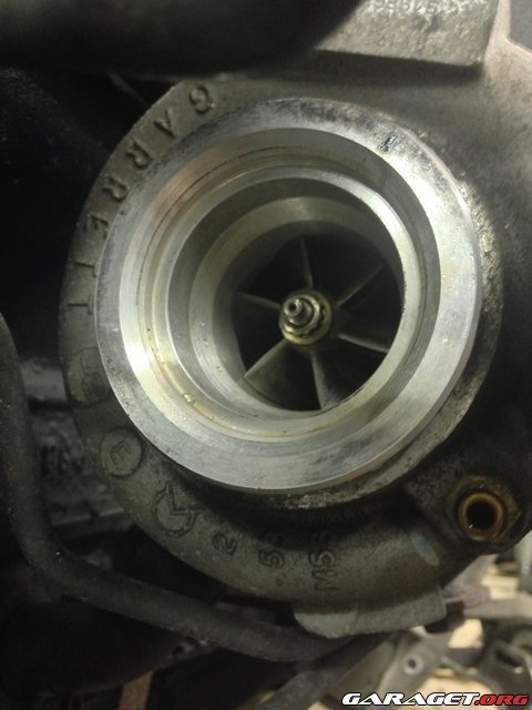

Passade även på att kontrollera turbons skick. Den verkar vara bytt för inte allt för länge sedan. och verkade oväntat fräsch. Fick en nästan ny med den silvriga bilen men att byta känns onödigt.
https://www1.garaget.org/gallery/images/43/42153/42153-4b398255c74808b3063ec017c630113b.jpg

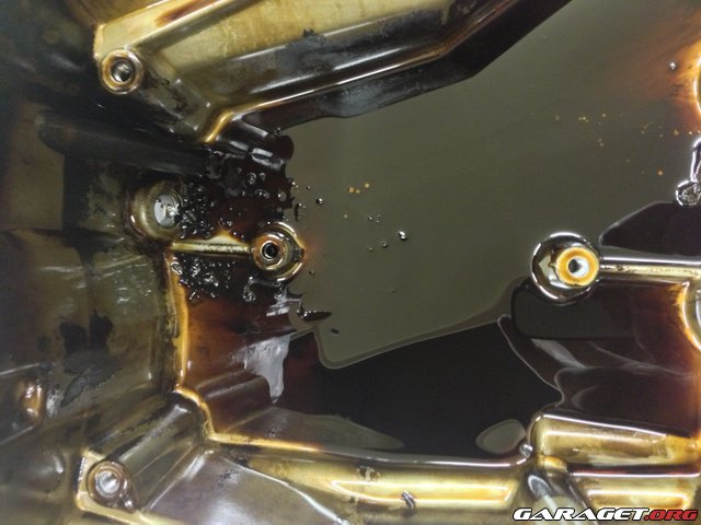

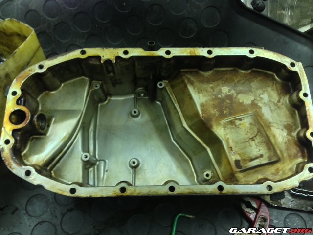

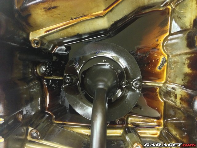

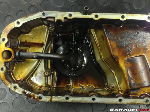

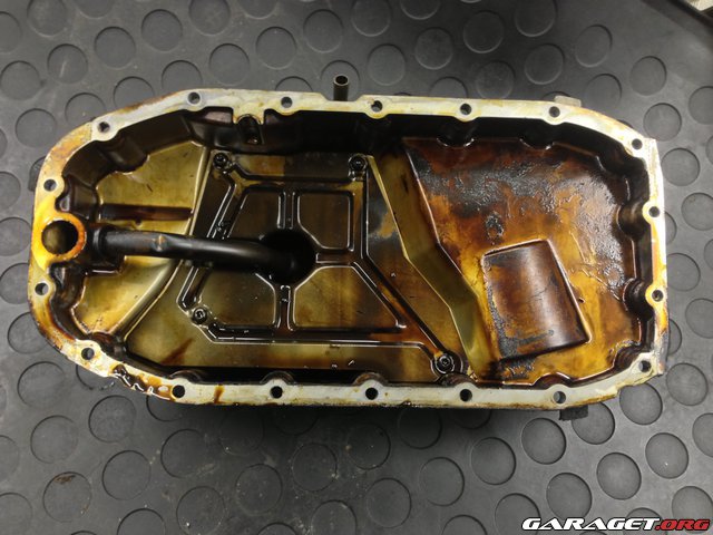

Viktigt är att plocka av oljesumpen och rengöra den. De underlättar dessutom extremt mycke om man ska ha av och på bröstkåpan.
https://www1.garaget.org/gallery/images/43/42153/42153-32d5d566bd94c1e831bb519de43f7cea.jpg
Lossat kåpan i sumpen:
https://www1.garaget.org/gallery/images/43/42153/42153-52c9723f38630959c4d54e47c7e32f71.jpg
https://www1.garaget.org/gallery/images/43/42153/42153-3318ef9b0fc4605edf39fd83e5b36cb3.jpg

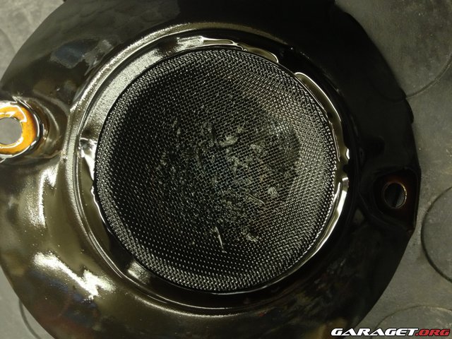

Silen borplockad. Inte så mycket skit som jag hade väntat mig faktiskt.

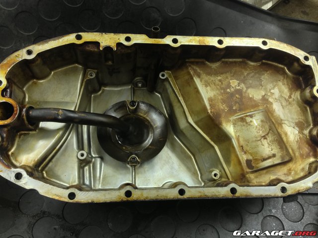

https://www1.garaget.org/gallery/images/43/42153/42153-4cd72dbdc7671038255962fd4c1fa4c1.jpg
https://www1.garaget.org/gallery/images/43/42153/42153-ee10437fe951e1a9bdecc876ca78a14d.jpg
Rengjort tråget så mycke som jag tyckte var nödvändigt.
https://www1.garaget.org/gallery/images/43/42153/42153-4f35839b3a58079cb2ac6b1dadd490ed.jpg
En rengjord sil tittar i. Själklart byter men o-ringen på silens rör.
https://www1.garaget.org/gallery/images/43/42153/42153-7d719c79abe96dd7dcda75615b9987b1.jpg

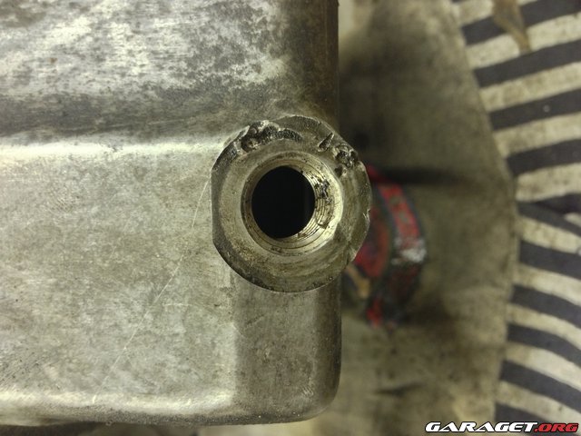

Oljepluggshålet var inte så fint. Har ju hållt tätt innan men vill ändå fixa de när man har chansen. slipade till de o ska sen använda en tätningspasta som tål hög värme o framförallt olja mellan tråget och kopparpackingen. Bilden är självklart innan slipning.
https://www1.garaget.org/gallery/images/43/42153/42153-b0f4d97decddba49d52415282dd9c8d9.jpg

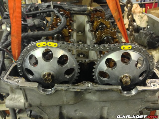

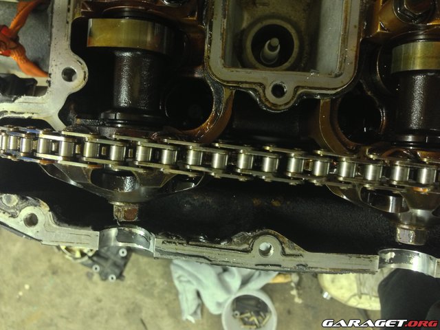

Kamkedjan monterad med nya glidskenorna.
https://www1.garaget.org/gallery/images/43/42153/42153-eb8d3f282a097479b1813cf72bb468fa.jpg

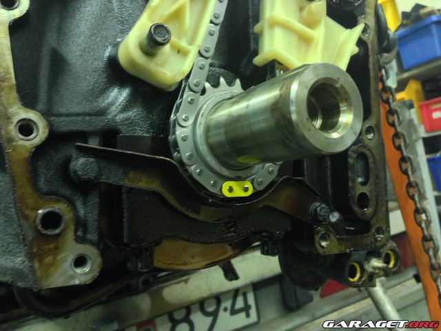

Här ser man hur kedjan sa sitta. Där ska vara 16 hål mellan märkningarna på kamdreven men annars fäljer man dom gula markeringarna.
https://www1.garaget.org/gallery/images/43/42153/42153-4bf05e3d4151262d42ee7927f117314f.jpg

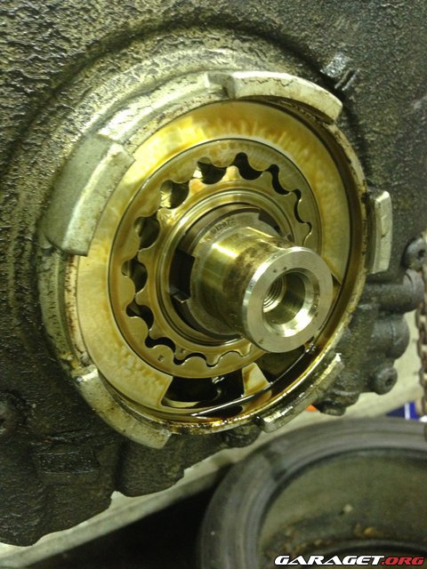

Den sista gula punkten ska stämma med märket på vevens drev. Även detta drevet byts självklart.
https://www1.garaget.org/gallery/images/43/42153/42153-b2829d7d6a77bcc38a6d44c429127e9d.jpg

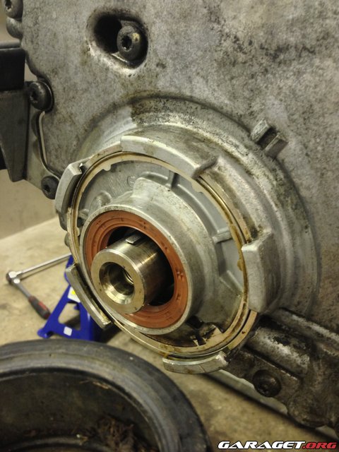

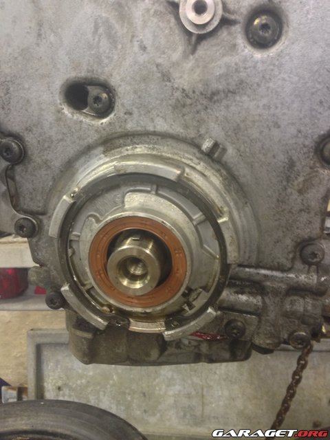

Oljepumpen monterad i noll-läge. Alltid bra o smörja upp denna med olja innan montering så den inte skär innan den hunnit bygga upp tryck när man startar motorn efter kedjebytet.
https://www1.garaget.org/gallery/images/43/42153/42153-6dc0a1e1c40bd5831dafc0c3f159f9c9.jpg

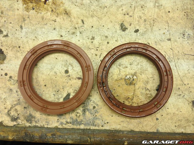

Packboxen på oljepumpskåpan byts med för att inte riskera läckage efter ihopmontering. Tänk på att denna inte får knackas för långt in. Den bör sitta som den gamla.
https://www1.garaget.org/gallery/images/43/42153/42153-df4c66ee6e0e7284b410e13b4d54b2f9.jpg

Nej nu är det dags för lite bilder så ni blir motiverade att läsa och kommentera lite wink
Sedanen är numer besiktigad och påställd! Rullade igenom felfritt förutom diverse lampor som jag slarvat med att kolla innan.
https://www1.garaget.org/gallery/images/43/42153/42153-e78cff8296d5a9a179515489bbed2a0a.jpg
https://www1.garaget.org/gallery/images/43/42153/42153-63672020e95ab940a890d7235dcd098d.jpg
