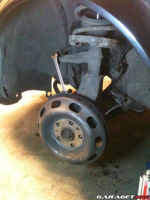

Skruvar bort ufo bromsarna

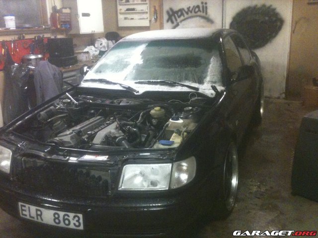

Körde in bilen efter att ha stått ute i ett par månader. Huven avplockad

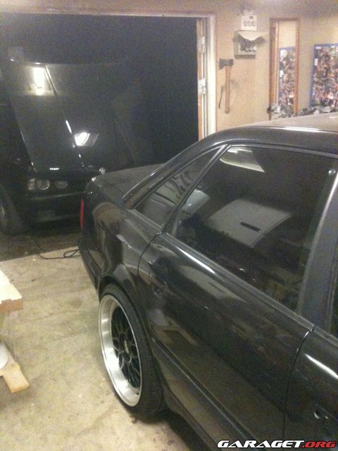

Projektbilen och 525an till vinterbil! Tyskt ska det va

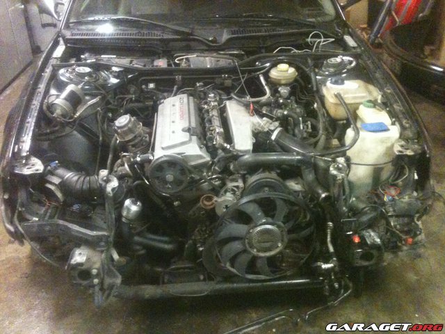

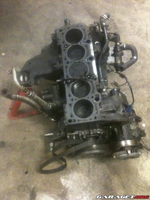

Rensat rätt mycket runt motorn

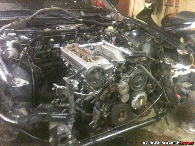

Motorn kom ur smidigt! smile

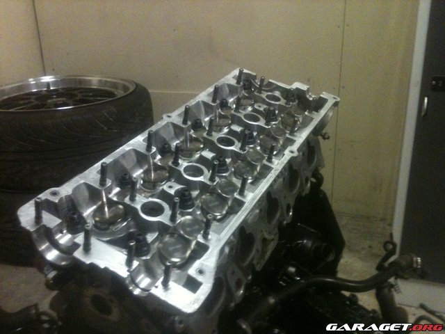

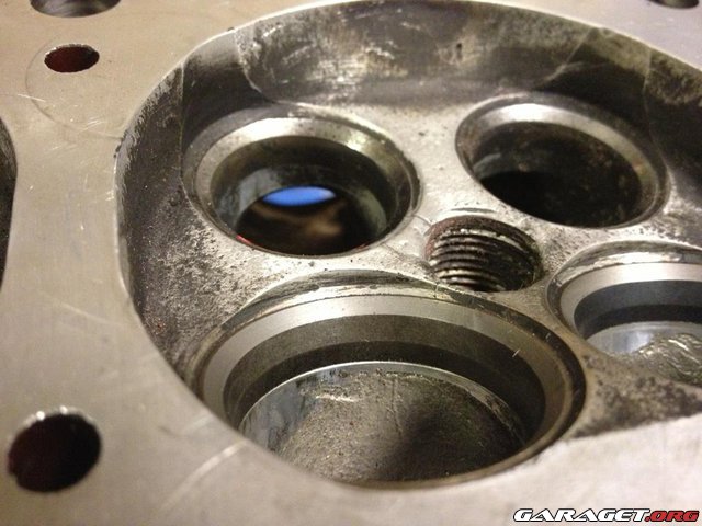

Toppen tillbaka från planing
https://www1.garaget.org/gallery/images/107/106835/106835-5e7fd91b8943e0ba06aa5ca2d83cfeea.jpg
Lite skillnad på dom man har slipat ! hehe
https://www1.garaget.org/gallery/images/107/106835/106835-5735974551188274b9331d4700094e02.jpg
Jag blåser ur toppen på metallspån

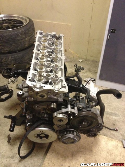

Toppen monterad !

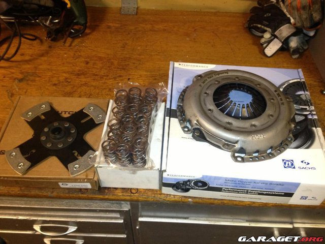

707 tryckplatta, 4 pucks sinter och värre ventilfjädrar

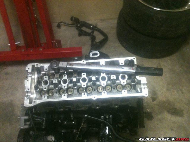

Monterade toppen igen då den var en sväng till dahlbäck igen, började med att momentdra arpn till toppen.

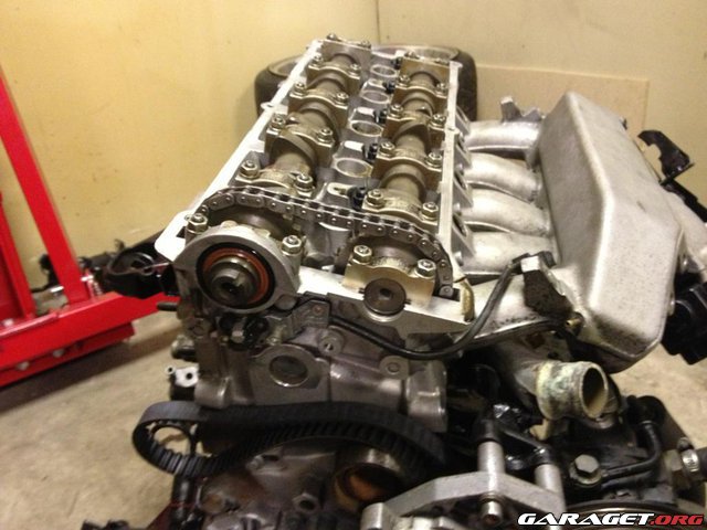

Lagt i 7a kammarna lite provisoriskt smile
https://www1.garaget.org/gallery/images/107/106835/106835-648327e92f52df192893145fc85e78e4.jpg

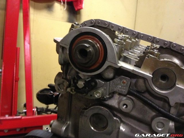

Satt i packboxen till kammen. Under den ser ni även kamaxelgivarn som vi flyttade dit istället för att ha ett drev på insugskammen!

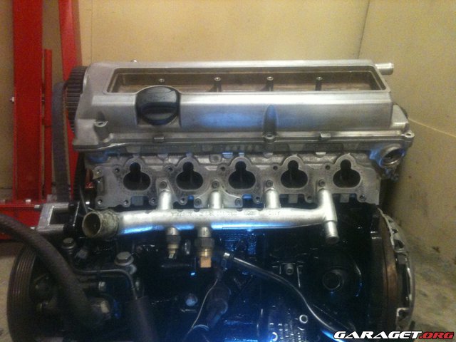

Monterat vattenröret

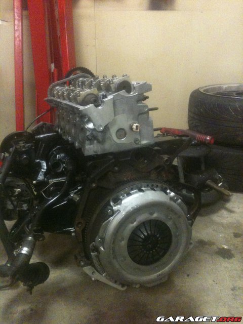

Tryckplatta och sinter monterat

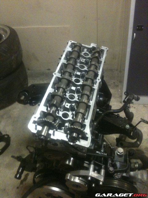

Insuget monterat. Kammarna inställda och dragna! smile

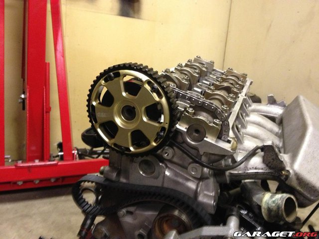

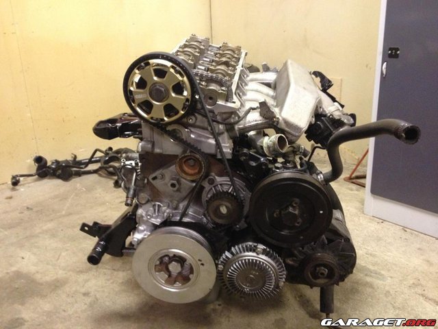

Kamdrevet monterat , Vackert !
https://www1.garaget.org/gallery/images/107/106835/106835-3a4c8e01e1bc0bdcd4e2cd84436d28d8.jpg
Kamremmen på också! smile

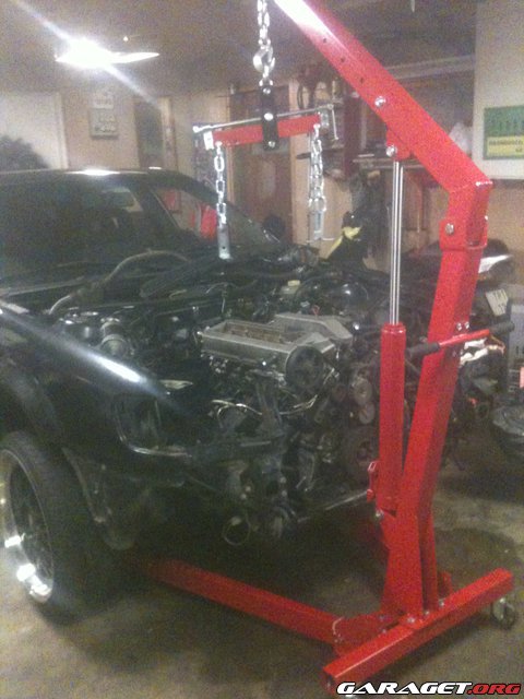

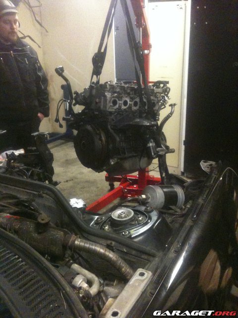

Motorn sitter i lyften
https://www1.garaget.org/gallery/images/107/106835/106835-ae7ce1a0c90f7ff0d10acdced06ec3c1.jpg
Motorn äntligen i big_smile Så underbart skönt !!

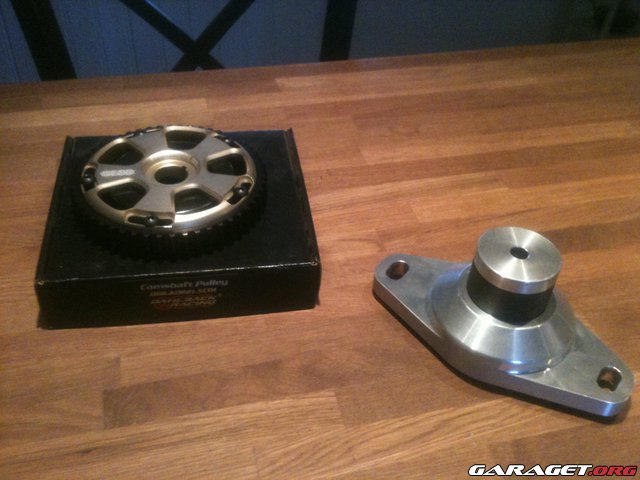

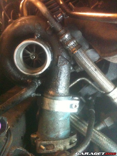

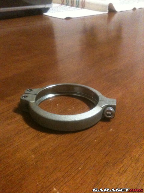

Här kommer en liten Teaser på vad komma skall !
Ni får lista ut vad det är, ni kanske tycker att det är lätt. Vad vet jag smile
Ne nu drar jag till Garaget och blir där hela natten !
Mvh Marcus
