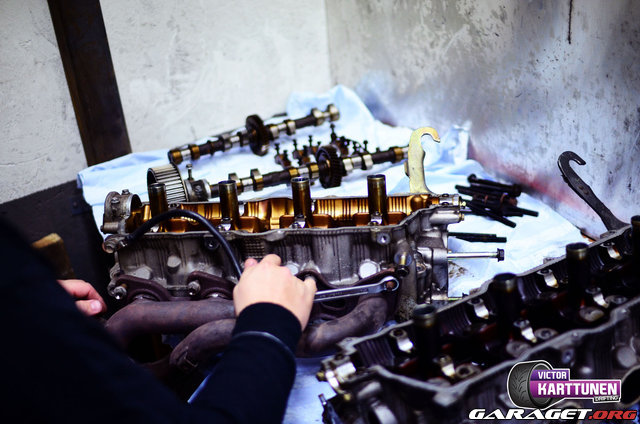

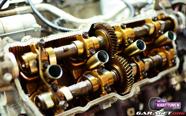

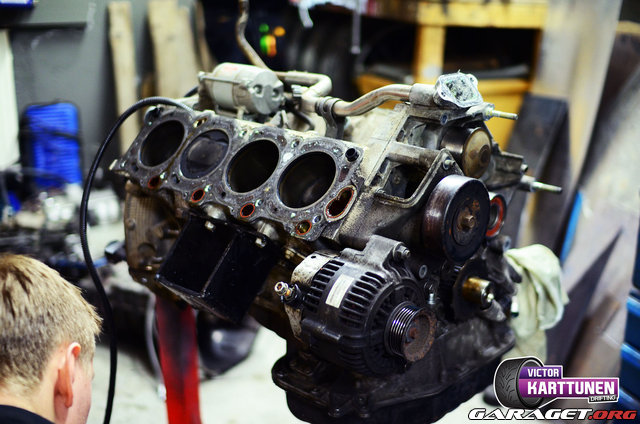

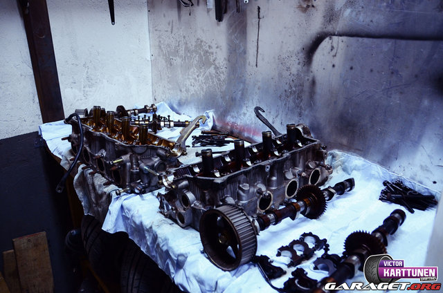

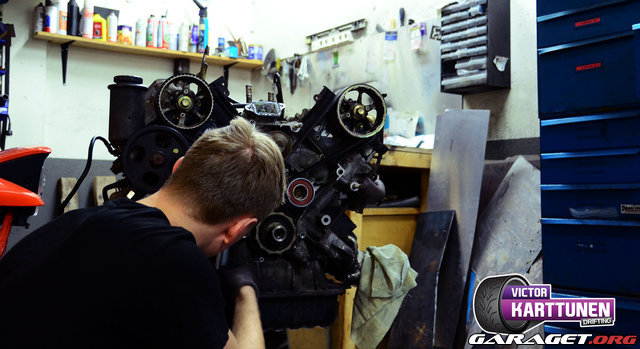

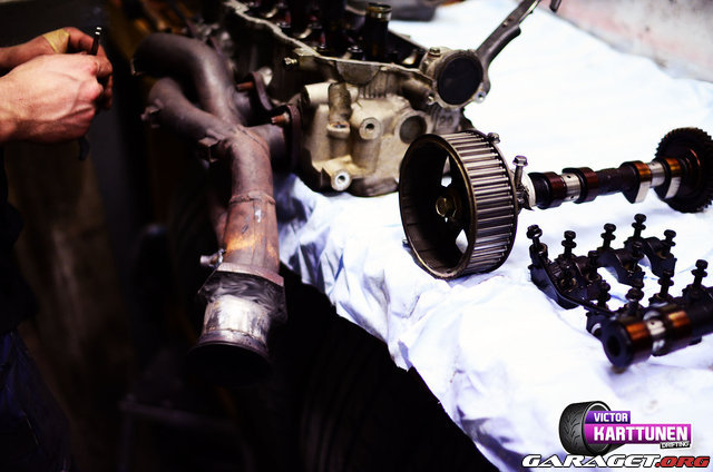

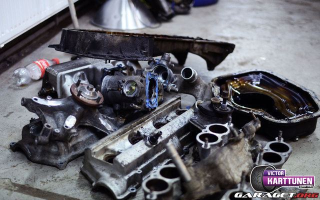

Tänkte sammanfatta hur vi ligger till nu även i text för dem som inte tittar på våra filmer. Motorn har nu plockats isär i molekyler, först var planen bara att byta topplocks-packningar men vi ändå började plocka isär så tänkte vi kolla över hur lager m.m mådde. Då upptäcktes att vissa lager hade blivit lite slitna, blocket lämnades in på koll och då sågs det att det behövdes borras. Så då togs beslutet att göra det ordentligt med motorn redan till den här säsongen. Kommer bli en hel del nytt i motorn och även lite överraskningar här framöver. Nu när man ligger hemma med brutet nyckelben är det ju perfekt få fixa iväg lite grejer som ska bearbetas och beställa lite godis till motorn. Så i veckan här kommer nog lite bilder på lite goa grejer plus att blocket ska iväg på borrning. More to come!

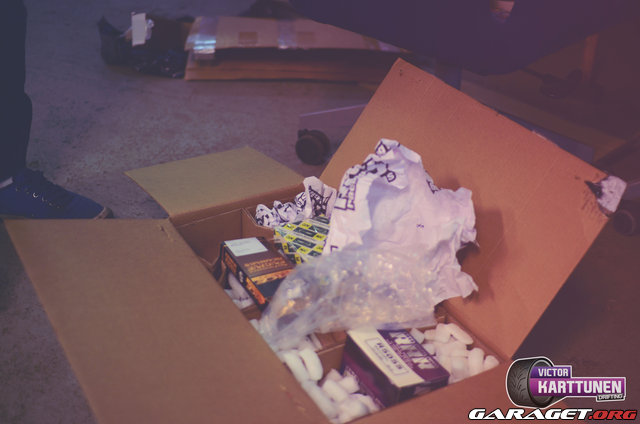

Paket smile vad tror ni det gömmer sig i?
https://www1.garaget.org/gallery/images/45/44216/44216-8a3aea0e4369b18ac70f4eef65ef6f24.jpg
1 653 Inlägg
17 februari 2014
#337
Ram/vevlager, kolvringar och ARP-bult big_smile

Nu börjar vi pricka in lite grejer wink
261 Inlägg
17 februari 2014
#339
högkompskolvers?wink
Backwoods Garage!
1 405 Inlägg
17 februari 2014
#340
Inne på rätt spår men frågan är om dem är hög- eller lågkomps wink
