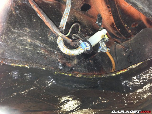

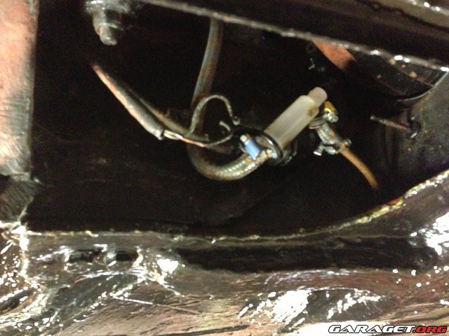

Men ikväll fick jag bytt två hängbränslefilter, blåst rent förgasarna och nu gick den mycket bättre på fullfart, men bara lite bättre på lagfart. Men ett plus är att det finns en liten gnutta tomgång nu.... Men bara lite....
Filtret som sitter under tanken.

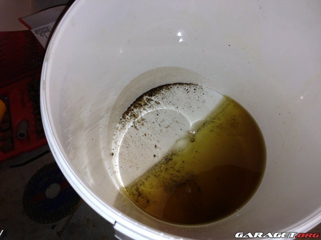

Skit jag hitta i fuggarna...
Ajaj, även lite vatten hade hittat dit

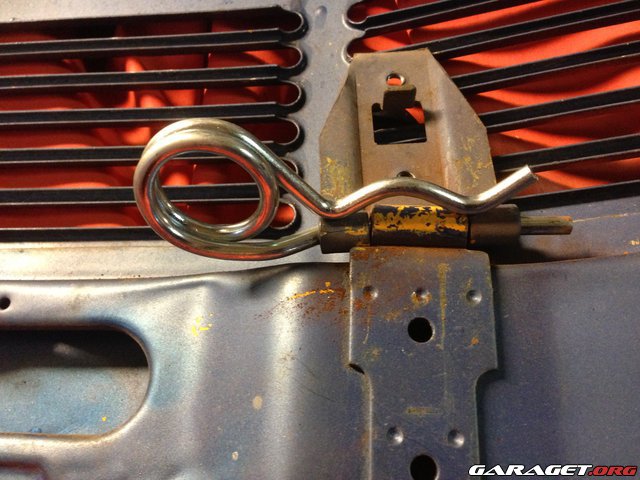

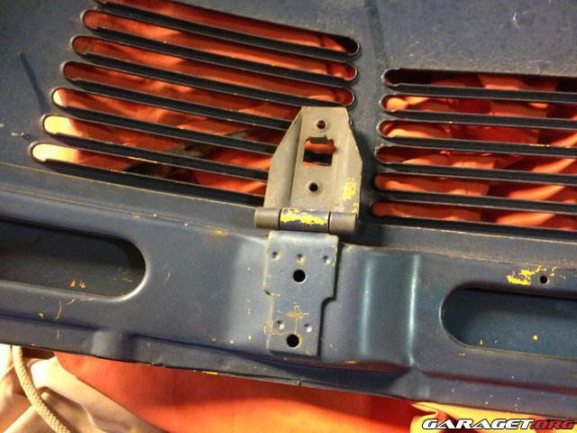

Tog bort motorluckan när jag tog loss fuggarna, passade då på att slå ut gångjärns-sprintarna och trycka dit några av mer lättmekade varianter.
Så man snabbt å lätt får loss motorluckan (vid Mek eller Race)

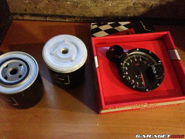

När jag va på BugRun så passade jag på att handla två stora öl-filter och en 5tums varvräknare (som inte va så djup, endast 5-6cm).
175kr för två oljefilter och 200kr för varvräknaren.

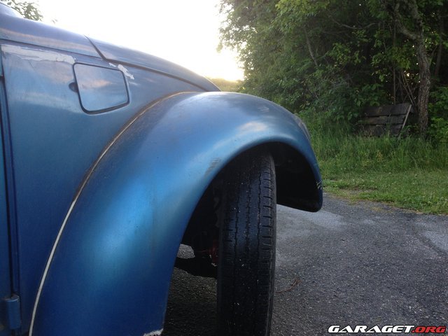

Väghållningen är INTE bra...
155:or....
Bättre grejer ska på efter besiktningen.

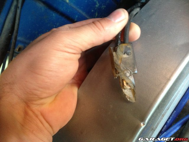

Tyckte jag hörde ett "vinande turbo-ljud" på höga varv.
När jag parkerat så kollade jag fläkten: där låg en sladd....
Misstänker att det va den som lät....
Fläkten har ätit lite på den.
https://www1.garaget.org/gallery/images/9/8427/8427-96f62c8c83b8007e197d523a21d0dfa1.jpg

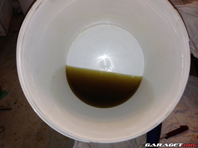

Ikväll fick jag bytt oljan, gjort rent oljesilen och monterat ett nytt stort oljefilter.
Ca 5L fyllde jag i, det kändes ok med tanke på att det är ett stort oljekyl monterat plus att oljefiltret är dubbelt så stort som innan.

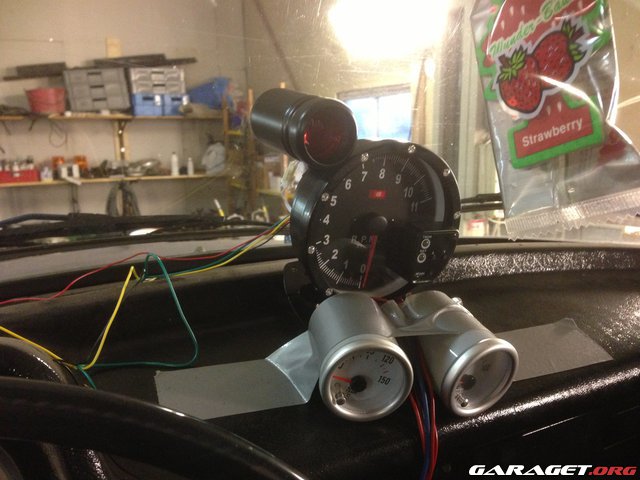

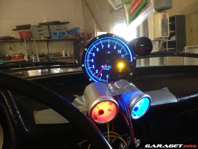

Nu är 5tums varvmätarn på plats och även inkopplad.
Nått skumt jag märkte va: om den va inställd på "4st" cylindrar, så visade den väldigt mycket mer än verkligheten, men när jag ställde in den på "6st" cylindrar: då visade den väldigt nära sanningen om jag litar på mitt öra....
Porrigt med blått!
https://www1.garaget.org/gallery/images/9/8427/8427-a11c7a0bc9766aef9e89dfeef912775c.jpg

Var får varvräknaren signal ifrån? Minus på tändspolen antar jag.
Det kommer bli bra när du får in mätarna i panelen.
Vad visar den för varv på tomgång om du ställt den på 6 cyl??

Med brytare och vanlig spole ska den sitta på minuspolen ja.
Skulle jag sätta den på spolen på min skulle den explodera :-) Msd ger 400v på på spolen, hehe men det har en tach out på boxen.
Hur som, nåt måste va vajsing om den visar rätt på 6cyl. Eller hör ditt gamla öra fel kanske? Ja, vilket tomgångsvarv har du?

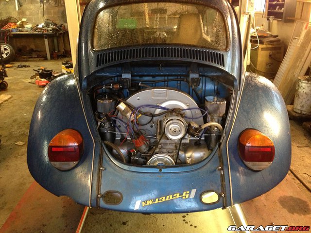

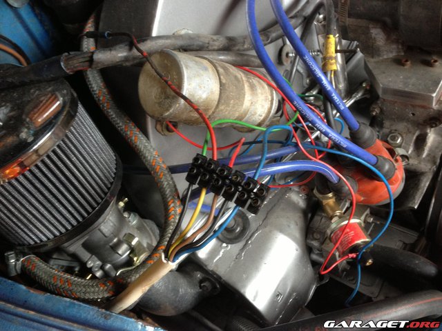

Inte så nöjd med elsystemet, men det ska rättas till och dras om-dras rätt....
https://www1.garaget.org/gallery/images/9/8427/8427-34bb272b0874c33b648a241ec405367c.jpg
Idag fick jag även kört en sväng med bubblan, den längsta hittills, säkert 2-3mil.... Wow.....
En tur runt Tjörn.
Men bromsar och diverse styrstag har leat till sig, så nu är snart dags för besiktning...
1 702 Inlägg
1 juli 2013
#200
Där har vi han som älskar att greja med el.
När allt funkar så göm det i krympslang och svart flexrör , det blir snyggt men det är ju inte där du sitter och kör:)
