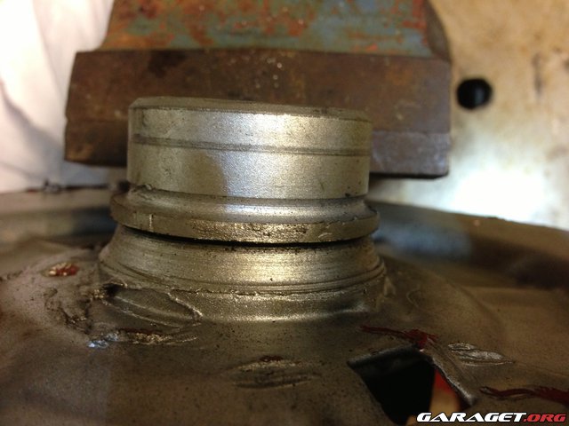

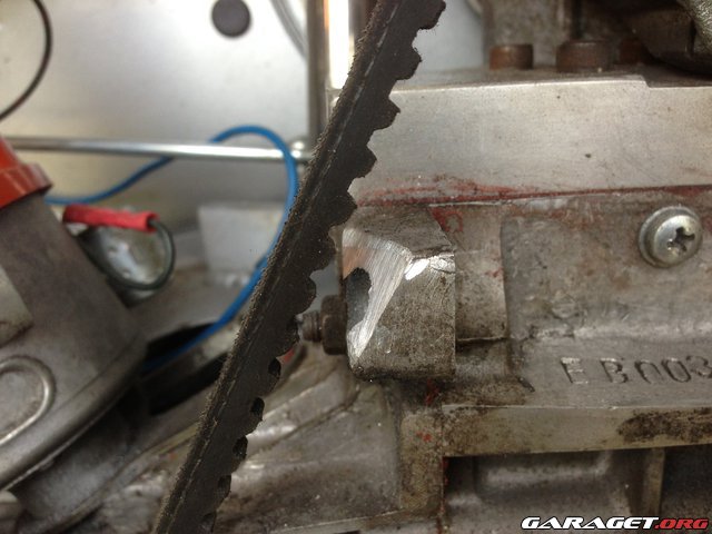

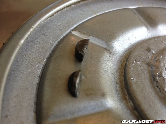

Sen sist jag körde en kort sväng hörde jag ett "knackande" ljud från motorn: typ ventil-knack pga av för löst ställda ventilspel.
Men det blev änna värre, och jag tog loss ventilkåporna och kände på spelet: INGET spel utöver 0,15 där inte?!

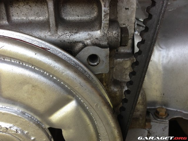

Så såg jag att remskivan va lös?!
Då när jag tog loss den så såg jag varför....
GOGR #2
https://www1.garaget.org/gallery/images/9/8427/8427-1276b04ff8364fb731cd25a3e7bb066b.jpg

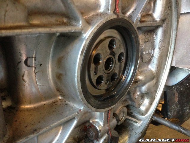

13mm bulten hade skruvat ur sig och halvmåne-kilen hade lossat och filat ner sig....
Men det är inte allt, när jag skruvat ihop det igen med en ny halvmåne-kil. Så lät det fortfarande....
WTF är det då?
Kände mig vidare runt omkring motorn, men ingen plåt var lös eller så, så vi stängde av motorn.....
Men va fan !!
Det va nått som snurrade vidare hörde vi när motorn stannat, jag kände på kylfläkten om den va den som va lös, nä den satt fast, men jag hitta 50cm nr-plåt-belysnings-kabel i fläkten....

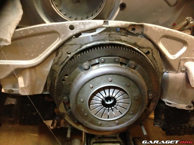

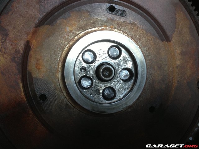

GOGR #3

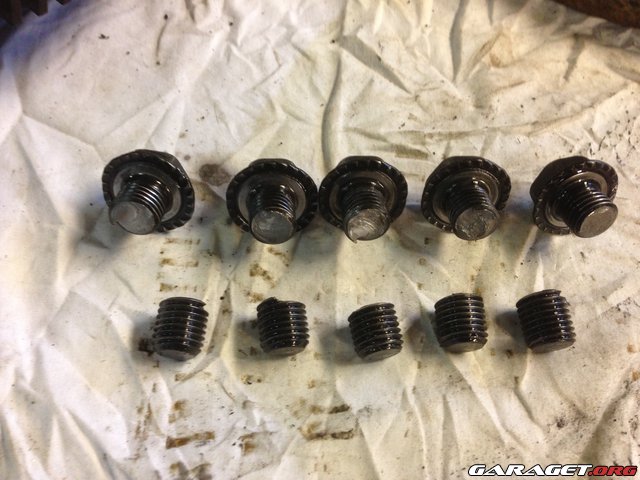

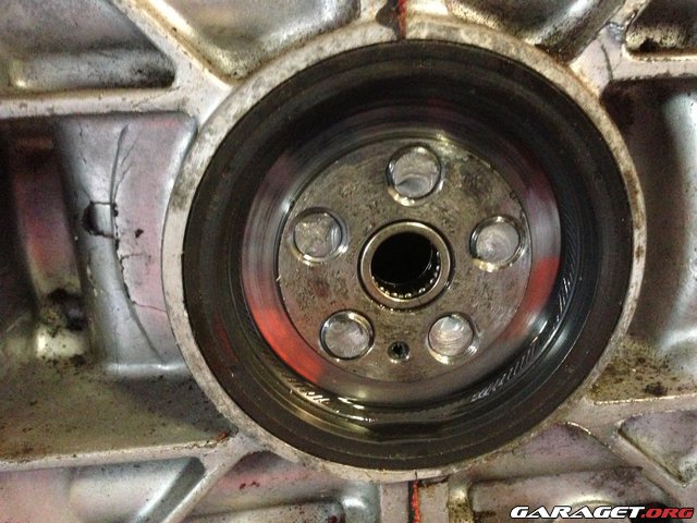

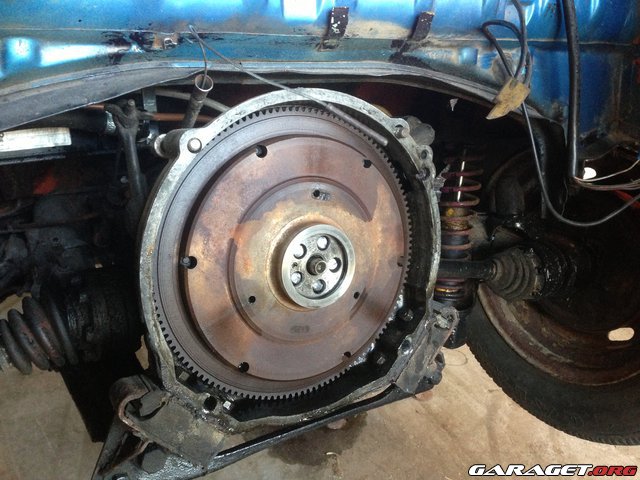

Jaha, då är det bara EN sak kvar att kolla: svänghjulshelvetet!
https://www1.garaget.org/gallery/images/9/8427/8427-970bdb3e6185b72652920fb4b12ad5c3.jpg
https://www1.garaget.org/gallery/images/9/8427/8427-fa525b51e27fb113039b89781817c49d.jpg
https://www1.garaget.org/gallery/images/9/8427/8427-01df43dacd6e42a444f456b5048ae475.jpg
https://www1.garaget.org/gallery/images/9/8427/8427-1c5f0d22d0cefe51887c37bb7e4f0f0e.jpg
https://www1.garaget.org/gallery/images/9/8427/8427-7b924c8bb822dc4d65b4c2c0b66d9fa7.jpg
https://www1.garaget.org/gallery/images/9/8427/8427-60e81f3eadf1b608d2c9bc5c4bd29480.jpg

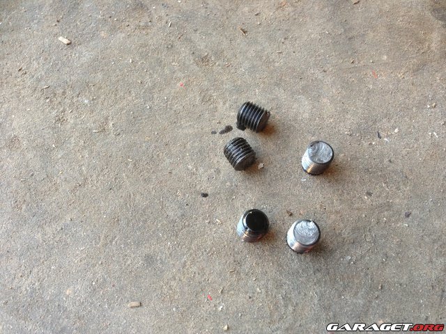

Det visade sig att: efter vi tagit ur motor: ALLA fem bultar till svänghjulet hade gått av...... Skit!
(Har fått reda på nu i efterhand att dom ska dras med endast 60nm styck, jag drog dom med "kung å fosterland nm)
GOGR #4
Och mina gamla använda fick jag ej använda för att montera ihop det igen, för Mr Gay-Pete sa att det va nog en av anledningarna till att det gått som det gått.
Att jag använt begagnade bultar ( och även dratt dom för hårt).

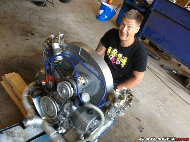

Så här ser motorn/bil/ Mr Gay-Pete ut just nu.... Suck...

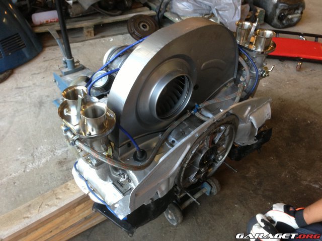

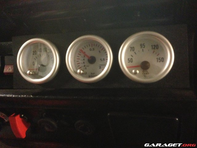

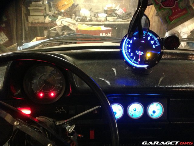

Så jag fick göra annat istället: som att montera om mina mätare i stereo-facket?
GOGR #5
https://www1.garaget.org/gallery/images/9/8427/8427-6b763a7b50518849b5e4682e6cf5930c.jpg
https://www1.garaget.org/gallery/images/9/8427/8427-ecee30882d38330e631dda6d9f7c02b8.jpg
Det blev ju hyfsat bra!

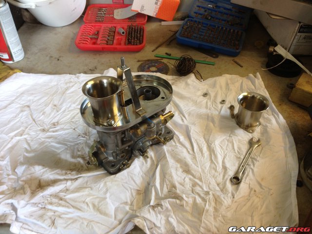

Kanske ska nämas att förutom rengöring av förgasare så ordnade jag rätt flottörnivå åt dug, som är det första man gör med förgasare, nya som begagnade, utöver isärmontering och rengöring.
Flottörnivån var 3mm för låg på ena och 4mm på den andra.
Air-bypass och blandskruvar stod också lite knasigt... Det blir liksom lättare att hitta fel om allt är rätt justerat från början :-)

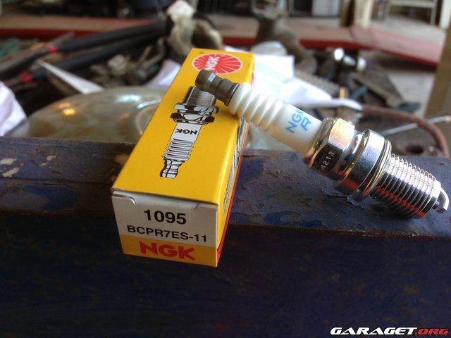

Bilden ovan är de nya tändstiften jag monterat,
Och har även beställt nya svänghjulsbultar från Bilab i Kungälv (214kr) då Dalhems inte hade, men Dalhems hade en graderad remhjulsskiva.... Frågan som ploppar upp då är: vart är "noll-graders-markeringen" i blocket på T4:an?

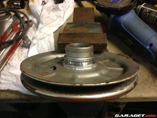

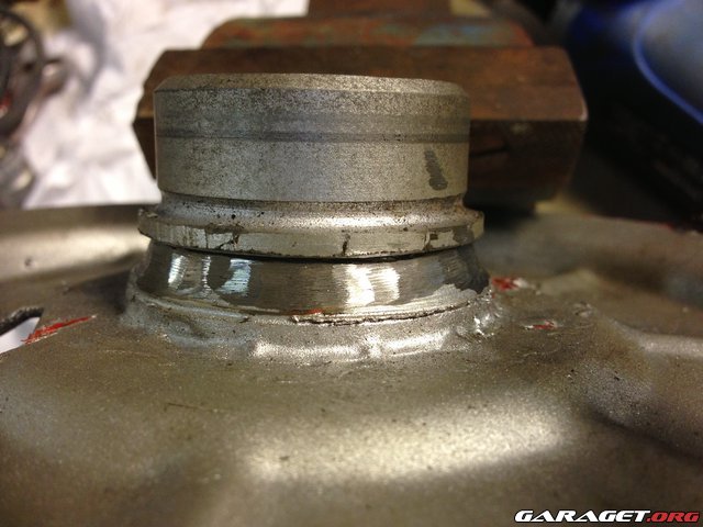

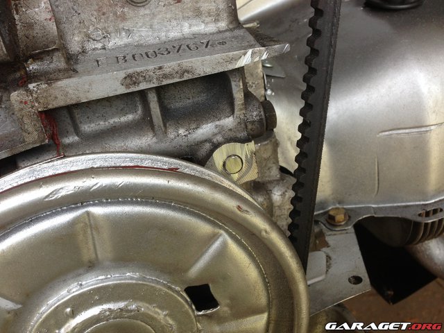

Remhjulet är löst!?
WTF!?
https://www1.garaget.org/gallery/images/9/8427/8427-8d920a8104aeda24e4e2391a17360c76.jpg
https://www1.garaget.org/gallery/images/9/8427/8427-ca7eb984dc728c0df1353f7b08374cdd.jpg
https://www1.garaget.org/gallery/images/9/8427/8427-804f4f5e9c20ed9d019a2ef3af7fd036.jpg
Det visade sig att remhjulet hade släppt i centrum från själva hjulet,
Där det är slipat, är det ihopsvetsat nu.
Mekade på det, och startade bilen, som om inget hade hänt: tomgång med en gång! Remhjulet snurrade hyfsat rakt med.

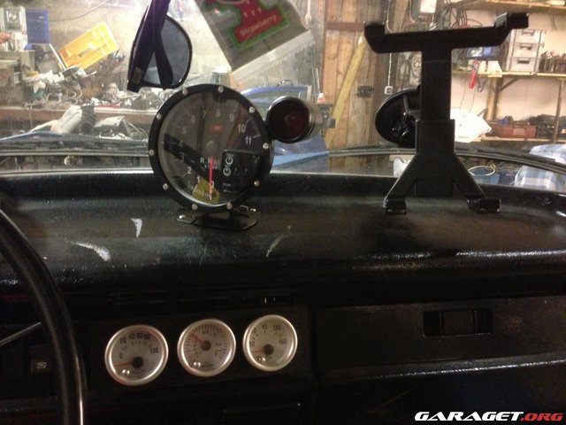

Här kommer en bild på mätarna som alla är inkopplade och funkar.
https://www1.garaget.org/gallery/images/9/8427/8427-3debac911eb05bacd3318f3839cfad0b.jpg

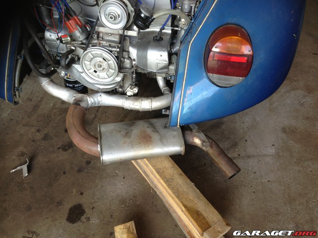

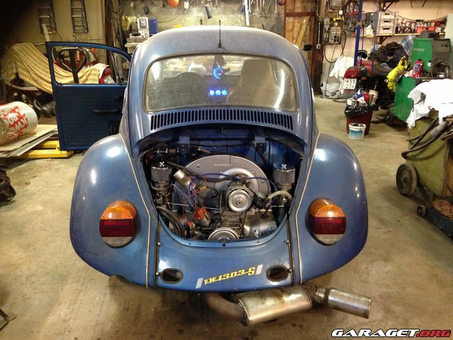

Bygger avknassystem!
https://www1.garaget.org/gallery/images/9/8427/8427-909659322e004c022b36b585d0d44d83.jpg
luftgekühlt für alle
3 068 Inlägg
31 juli 2013
#214
Bra där att du tar tag i avgassystemet :-) SBP hade nog inte tyckt om din katalysator.. renande eller ej.. Det finns ju snygga kromade ändrör om du vill ha nåt fagrare avslut på den sen.

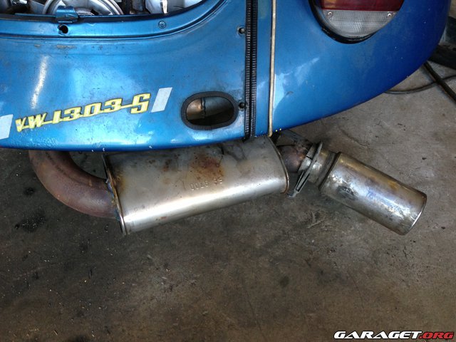

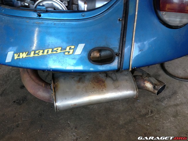

Vad tycke ni, Alternativ ett eller två som Besikningsavknassystem?
Alt 1:
https://www1.garaget.org/gallery/images/9/8427/8427-b12760373d11f94b296287d4aa345315.jpg
Alt 2:
https://www1.garaget.org/gallery/images/9/8427/8427-e2848f5720c395c32f46641e98d58f4d.jpg
4 tums slutet går ju annars lätt att skruva av på besiktningen om dom inte godkänner den, endast två skruv.
490 Inlägg
1 augusti 2013
#216

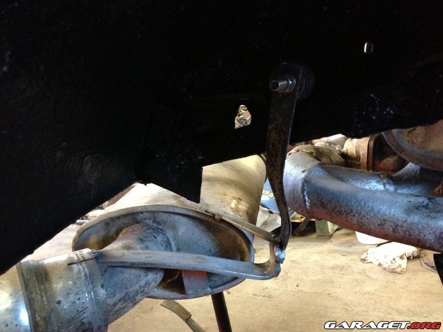

Så, idag blev avknasröret klart!
Helt klart besiktningsbart, och mycket tystare, nästa så tyst, så man tyckte det var väldigt behagligt att ta en tur idag...
Så jag åkte å tanka och tillbax, väldigt trevlig gång, visserligen så sticker tomgången upp när motorn börjar blir varm? Varför?
Men inte störande mycket, endast till 2000varv/m.
https://www1.garaget.org/gallery/images/9/8427/8427-a30dba63805455ab7cdd94ce56afb7d8.jpg
Gjorde även ett fäste till ljuddämparn i hjulhuset, för annars blir det väldigt tungt för den enda rörklämman som är i första böjjen. Risken att det skakar/vrids av när det OFFALTLIGA vridmomentet kommer vid sinnessjuka accelerationer....
(Det där sista va uppenbarligen ett skämt)
Sitter en gummikudde med bult i varje ände som håller i överkant, plåten i den övre delen av fäste är avsiktligt av tunt material, så det kan svikta lite när motorn rör sig.
https://www1.garaget.org/gallery/images/9/8427/8427-af1a8275a4a1fb4c0abfacf592ffaeea.jpg
Och 4 TUMS kråmat slut är ju i fräckaste laget på en bubbla.
Hoppas bilprovningen inte tycker att det inte sticker ut för långt nu bara....
Det är en 2,5 tums rostfri dämpare som suttit på en Saab 9000 turbo innan.

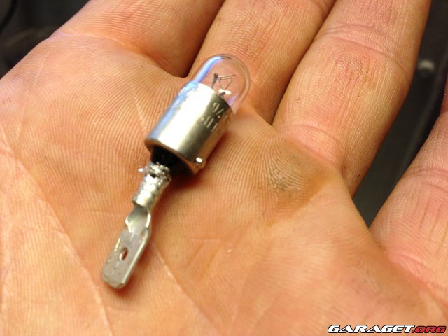

Parkeringljuset fixat: det hade gått av ett stift i själva hållare, så strömmen kom inte fram.
Men jag löste det....
Jag lödde på ett eget...
https://www1.garaget.org/gallery/images/9/8427/8427-51165c2206056e047406fe38d401cf3b.jpg
Hjulbulten löste jag genom att sätta på en kromad nav kåpa....
så syns det inte att det fattas en hjulbult.

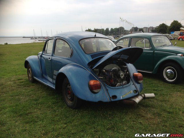

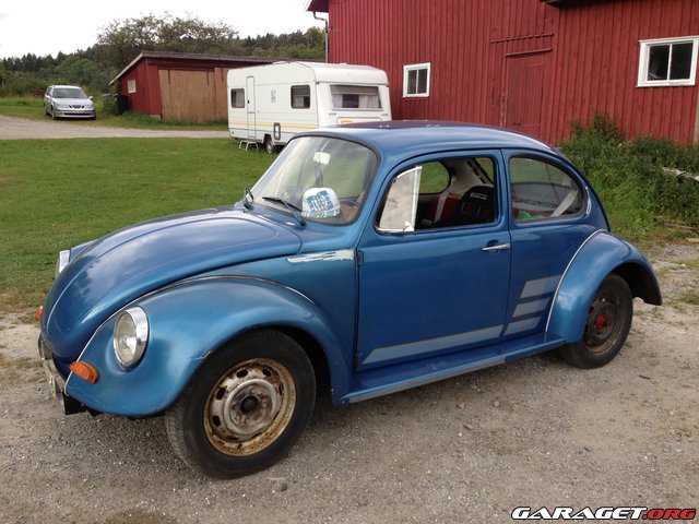

YEESSSSS!
Påväg till VWänerträffen!
https://www1.garaget.org/gallery/images/9/8427/8427-001111195e9a17fb9d3cab7cac1c59d3.jpg
https://www1.garaget.org/gallery/images/9/8427/8427-ed1969104ce91a9ac214ffd189d0034a.jpg
https://www1.garaget.org/gallery/images/9/8427/8427-975e3d884f36e6e6bde3e191487ac681.jpg
https://www1.garaget.org/gallery/images/9/8427/8427-b72fe236037d757092439c98578a673b.jpg
https://www1.garaget.org/gallery/images/9/8427/8427-ac1edf98fdd86d51eadef63b5b91979a.jpg
https://www1.garaget.org/gallery/images/9/8427/8427-e3d11c2bbf22c33d6651cbd86e7233c6.jpg
https://www1.garaget.org/gallery/images/9/8427/8427-790ad83b2ef09f40321ac3602ea91c3f.jpg
https://www1.garaget.org/gallery/images/9/8427/8427-a71fea83f1f69cdefd6f0586025eb71a.jpg
https://www1.garaget.org/gallery/images/9/8427/8427-2ce0df6329a4a90d8cb465a1b52f69a6.jpg

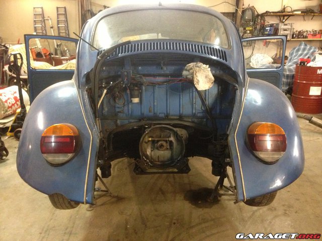

Härlig känsla att köra sin bil som man själv mekat ihop, med lyckan är kort:
Svänghjulet hänger löst nu igen, kände att det rassla lite lätt påväg upp, och nu när jag starta å torrvarvning: så hörde jag ett ljud jag kände igen....
Ångest.....
Tog en livlina och ringde en vän,
Tjejen åkte till tappen å hyrde ett släp....
