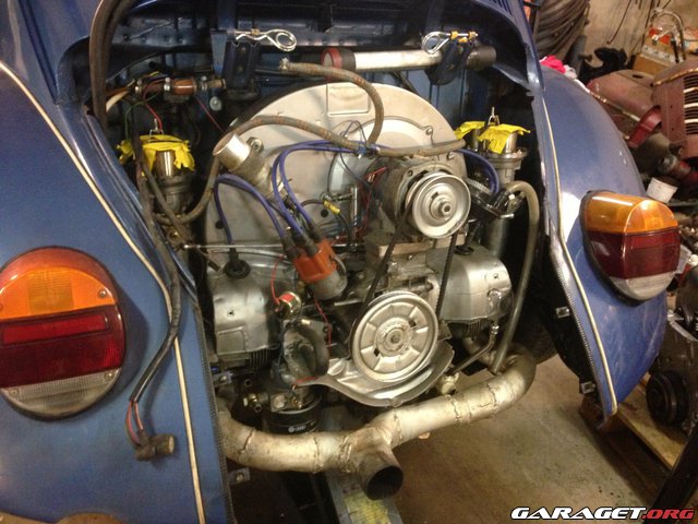

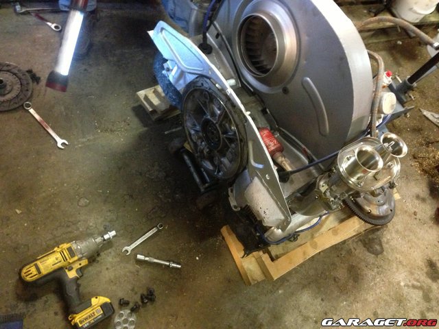

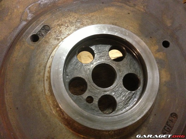

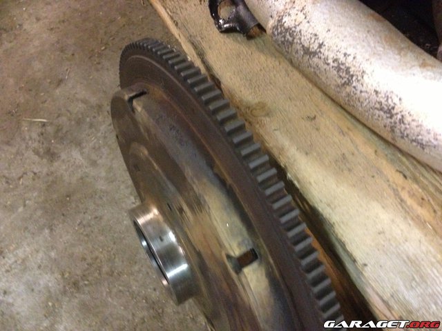

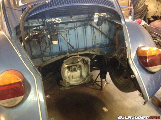

Fick gjort lite i garaget ikväll:
https://www1.garaget.org/gallery/images/9/8427/8427-914a73866a6ccf11efd09790f43bce1e.jpg
Ur med motorn, loss med svänghjulet (skruvarna satt väldigt löst, men inte helt lösa som jag trodde),
https://www1.garaget.org/gallery/images/9/8427/8427-accd1317c788b3314c4a871c2bee7ac9.jpg
Såhär ser svänghjulet ut:
Svarvat / lättat
https://www1.garaget.org/gallery/images/9/8427/8427-6a3dc7898ace40b3a1fe14d6427ae4b1.jpg
https://www1.garaget.org/gallery/images/9/8427/8427-819da99c1b5fbc060f096c1fdebdc535.jpg
Så, då va motorn på plats igen.
Nya bultar: dragna 110nm och Loctite.
Den är inte helt inkopplad än med el å olja och bensin, så jag har inte testat om det är ok än.
https://www1.garaget.org/gallery/images/9/8427/8427-7c091bc5d533fc145048d5f5368d0d5a.jpg

Weber 50 finns bara som liggande, dvs dcoe. Däremot finns det idf 48, ida 48, ida 51,5, ida 58 och ida 60 (de tre sista är Gene berg specialare).
Anliggningsytan på svänghjulet mot veven var allt annat än vacker.. frågan är om det blir så bra.. Det ska vara helt slätt och tight.. Hur ser det ut på veven? Finns risk för att det lossnar när det är så ojämn yta.. utan att låta alltför pessimistisk..

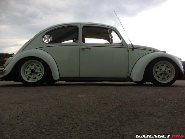

Här är den:
https://www1.garaget.org/gallery/images/9/8427/8427-bb90dfeb10856720c19c16d5fe9d0151.jpg

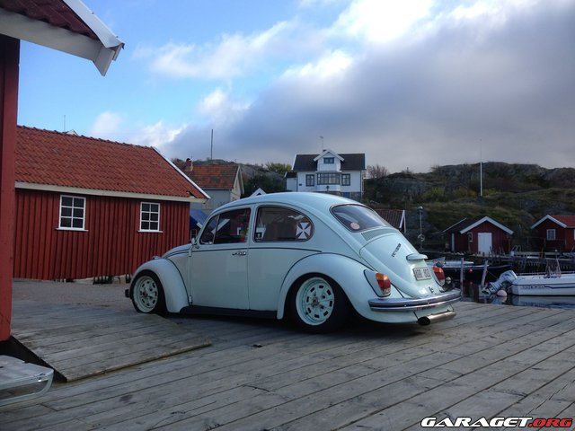

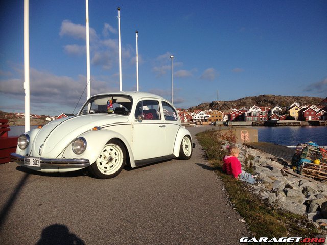

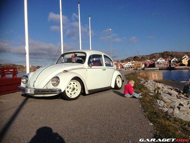

Ute å körde i det fina vädret idag.
Men nya bubblan och dottern.
https://www1.garaget.org/gallery/images/9/8427/8427-c408edc8f70cbf216495a9ab9dd1d95d.jpg
