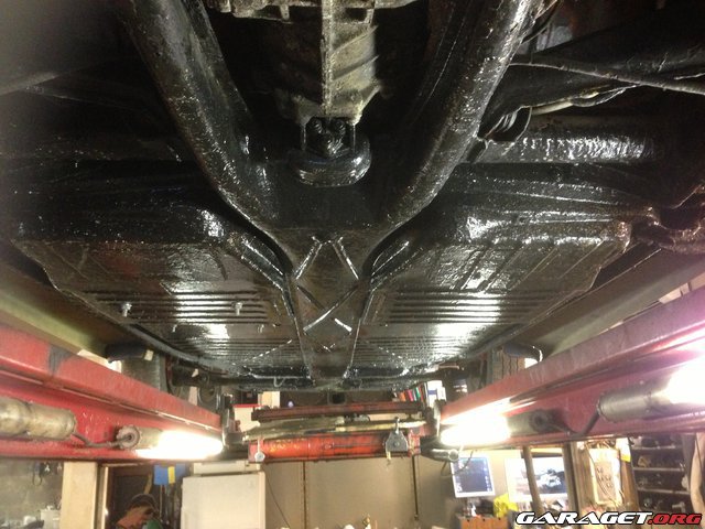

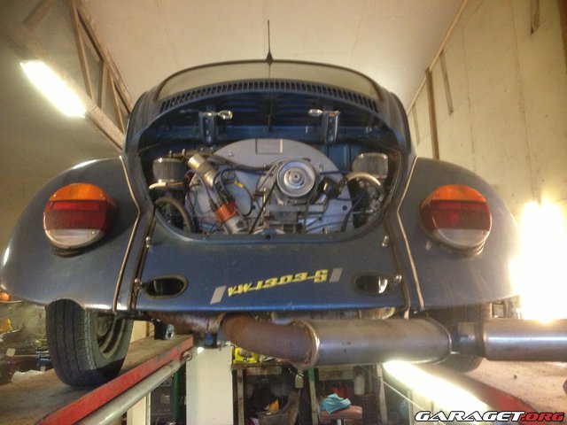

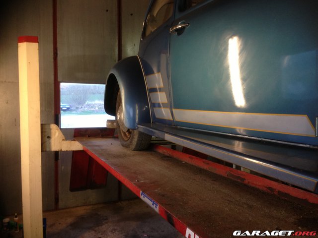

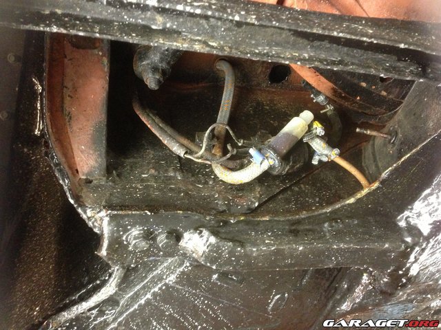

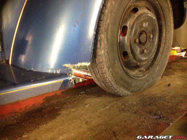

Ikväll blev det lite meck!
Fick upp bubblan på liften, den ser väldigt löjlig ut med org 155:or på....
(Och för lite luft)
https://www1.garaget.org/gallery/images/9/8427/8427-616571d9e3f176c354fc7c1a31826a17.jpg
En annan grej som ska snyggas till så småningom....
https://www1.garaget.org/gallery/images/9/8427/8427-8e18a5192f42baa6fe164fe46b31d3fd.jpg

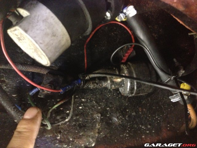

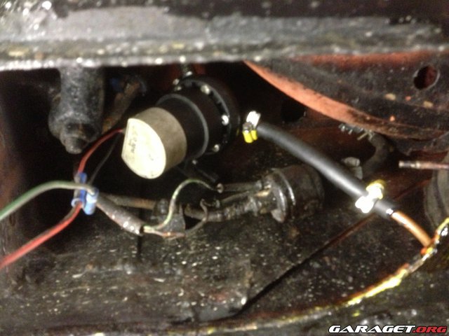

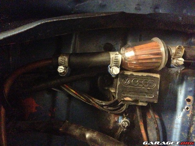

Motorn i ansiktshöjd, upp till vänster, alldeles intill vänster luftfilter satt bränslepumpen. Alldeles för högt upp enligt mig, det läckte också ur slangklämmorna och dom gamla dåliga slangarna.
Så efter en dag stillastående, så fick inte pumpen nån soppa, och så mycket orkade den inte suga, så det va krångligt att starta.
https://www1.garaget.org/gallery/images/9/8427/8427-dd5e164371294814cb4d519a6fef7284.jpg

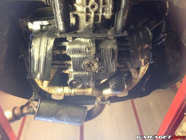

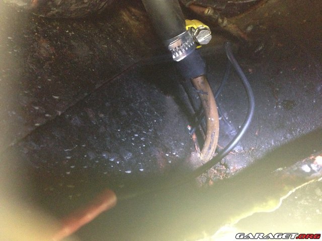

Motorn och bottenplattan underifrån:
https://www1.garaget.org/gallery/images/9/8427/8427-3acb8d7b443d60561d31aa030395c599.jpg
https://www1.garaget.org/gallery/images/9/8427/8427-33d14263a36629d0d8df4dfad8ea0561.jpg
Så här såg det ut innan:
https://www1.garaget.org/gallery/images/9/8427/8427-455ae120e99b103c08685454a1276a6b.jpg
Och så här ser det ut nu, ska bara dra om elen till pumpen, sen är den här delen klar.
Kommer att byta bränslefilter omgående nästa gång jag kör förbi Racetema.
https://www1.garaget.org/gallery/images/9/8427/8427-187714fb6d79ba1eaf31ffbd7fff96cb.jpg

Fan va snögg den är undertill kan undra vem som målat det där. ....
dags för att slänga på fetedäcken bak och ta lite kort.

Pumpen är kopplad och klar.
Men får inte igång motorn, har bensintryck bak till förknasarna, den tänder bara på startgas, så antagligen stop å skit i båda förknasarna på samma gång?
https://www1.garaget.org/gallery/images/9/8427/8427-1383c1a002a7bf7dc50c9f0952b869fa.jpg
https://www1.garaget.org/gallery/images/9/8427/8427-2c197b3c345dd52613e1f1964f0dded6.jpg
Så här blev det där pumpen satt förut.
https://www1.garaget.org/gallery/images/9/8427/8427-44275e726ee135afb0247b284004cde4.jpg
