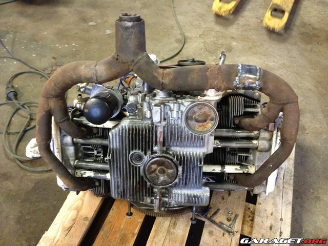

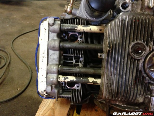

Började lite med avknasröret, ovala kanaler på typ4:an
https://www1.garaget.org/gallery/images/9/8427/8427-c91f9e6bf7ba4fec0516487c758a1111.jpg

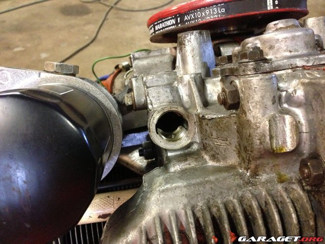

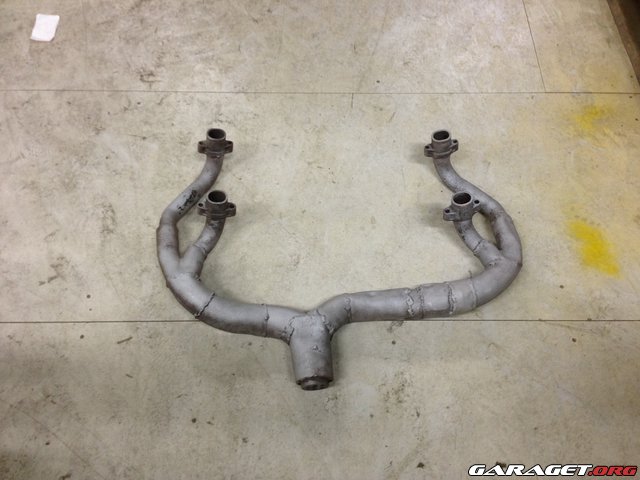

inte så snyggt, upp till höger har jag "förlängt" det ca 1-2cm.... Den motorn det satt på innan var en 1700, jag har en 2,0. liiite längre motor tydligen.... Grenröret håller jag på och blästrar just nu, ska måla det med 650c färg efteråt, få se om det sitter kvar.
https://www1.garaget.org/gallery/images/9/8427/8427-547adefb9a2920a2d1d7364701739993.jpg
När motorn ändå låg på sidan såg jag att det va ett hål där, men efter lite letande i lådorna och pallarna, så hittade jag en "övertrycks-ventil" som passade där. enkelt....

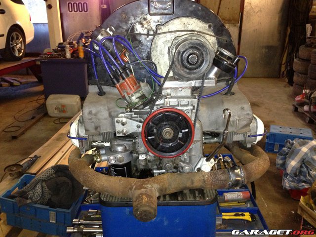

Bara införskaffande av insug kvar, och länkage till förknasarna.

Vackert grenrör Robz big_smile Vad är det som sitter i slutet av kollektorn..?? Nån form av ljuddämpare?
490 Inlägg
23 mars 2013
#87
Fan vet vad det är?
Nån folkräjs ljuddämpare... Den sitter nog där så skit å grus inte åker inåt istället...?

Inåt genom grenröret.. haha, jadu.. om det ska hända får det nog vara jävligt dåligt avstämt big_smile tror det bara är ljuddämpare/gnistdämpare eller nåt sånt.. Kapa bort och ersätt med rör, en böj åt sidan och fullflödes dämpare.

Det blir en FatBoy dämpare ut på sidan inför besiktningen.

Gött, men då måste du ju ta väck skiten som sitter i röret också smile

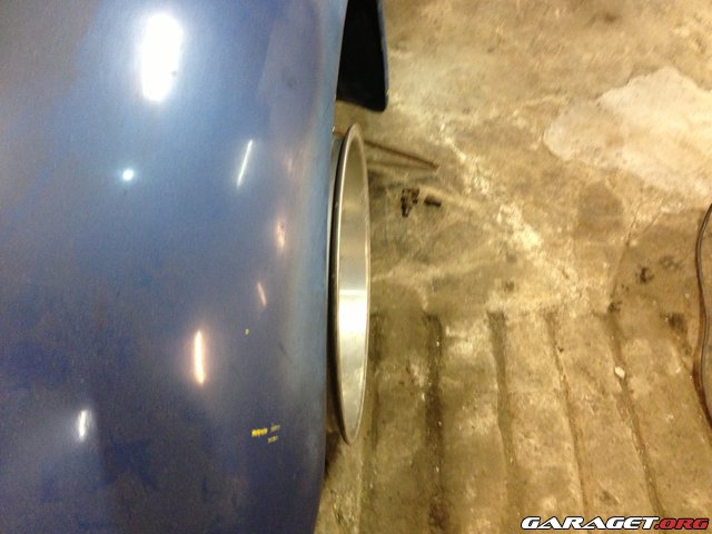

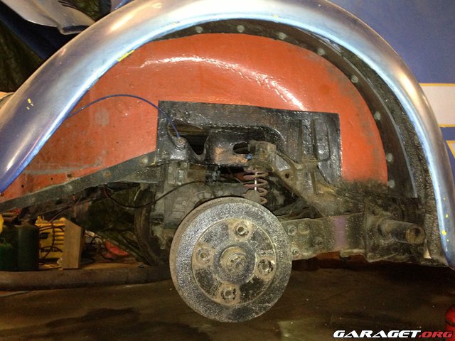

Lite uppdaterat:
Såhär ser hjulhuset ut.
https://www1.garaget.org/gallery/images/9/8427/8427-a9e9214aa6f4a16814602770a97674c2.jpg

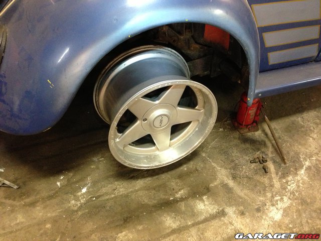

Dessa balla fälgarna hitta i ett hörn i garaget, BMW 7-serie.   breeeeda....
Dom passar ju självklart inte rakt på, men en liten spacer med två olika bultmönster skulle nog fixa biffen. från 4x130 till 5x120, finns på Dalhems.
https://www1.garaget.org/gallery/images/9/8427/8427-012a2fa09d0aaf909ac6da0db8ceccb3.jpg
Det finns plats för spacer här iaf.... har inte testat fram än.

Grenrör blästrat, nu är det även målat med värmebeständig silvrig färg. skiten som sitter i slutet ska skäras bort och det ska dit en vanlig avgasrörsbit som man kan skarva på vad som helt i framtiden, till en början blir det en ljuddämpare inför besiktningen.

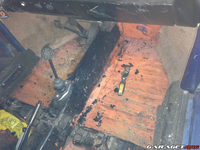

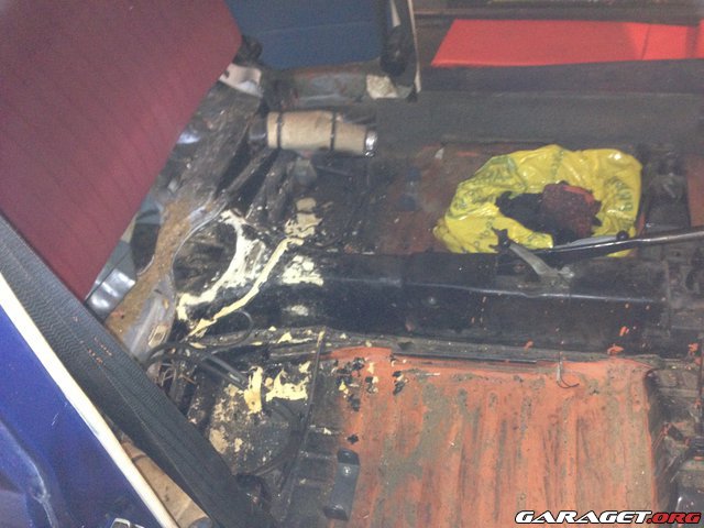

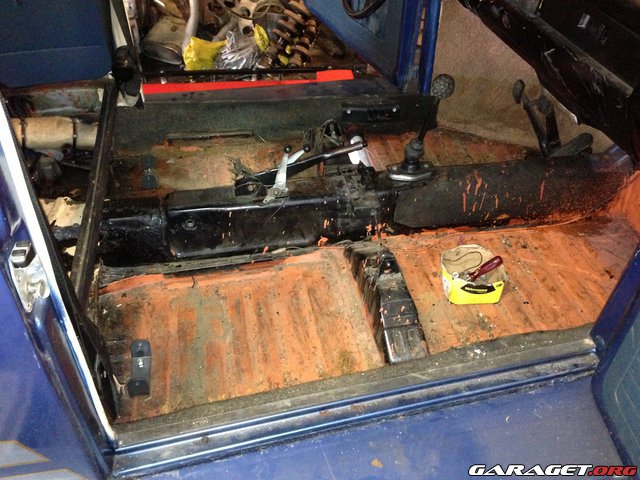

Det enda andra som hänt är att bilen är röjd på inredningsdetaljer och dammsugen, klar för målning med svart blank 2 komponents färg. Nån som har nått bra tips på vilken?

I golfen målade jag svart 2k urethanfärg från biltema, riktigt slitstark, slipa lite och tvätta med förtunning innan bara så den fäster.

Hagmans blanksvart? Annars finns det ju sån färg man lackar truckgafflar mm.svårt att hitta på sprayburk kanske.

Men du borde börja med att slipa och måla med rostomvandlare. Sen utethanfärg.. Kostar naada på feltema smile

Fanns det inte golvmattor på bubblan eller ska det vara plåtrent och race
