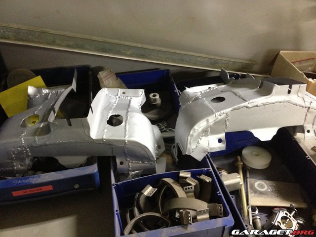

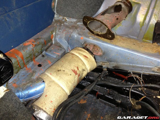

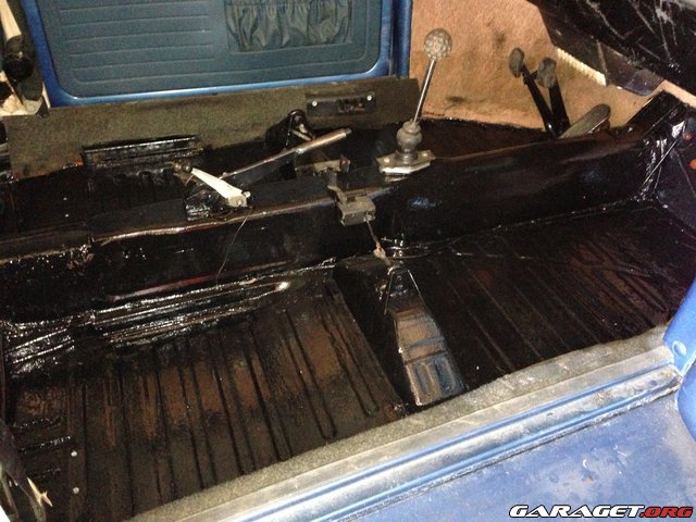

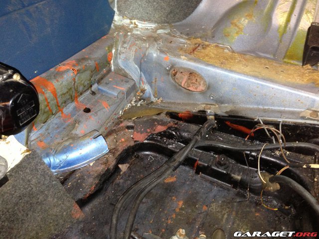

Pillade loss lite värmekanaler under baksätet, dom ska ändå inte användas .
Så nu är det rent å fint inför målning imon.
Tog ca 2tim att få loss plaströren bakifrån motorrummmet. en av skruvarna till varje värmekanal va så jädra svår att få loss, 6st förlängare på spärrskaftet löste det.... tajt
Gjorde även två täckplåtar så det blir tätt istället för ett hål.

Samma bild två gånger, hann du måla golvet? smile
Värme brukar alltid hjälpa när det gäller att få loss skruvar. När jag skulle få av alla kylkåporna satt jag med värmepistolen några min på varje skruv.

https://www1.garaget.org/gallery/images/9/8427/8427-05838b868546c47b0ddd165aa1b8f17a.jpg
här kom den andra bilden, mkt mindre grejer i vägen....

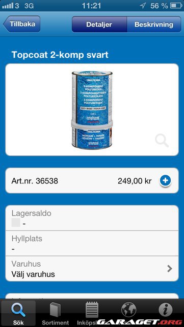

Lite smågrejer har hänt i påsken, men inga under.... Trodde att det skalle finnas mer tid än det blev i garaget. Inga bilder heller då min fucking CraPhone inte vill ha kontakt med datorn så jag kan överföra bilder.....

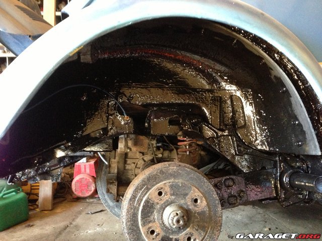

Men målat hela golvet inne i bilen med racetema:s 2k polyuretan svart blank färg.
Även hjulhusen på höger sida, och lite av undersidan på höger sida. Dom andra hjulhusen blir målade när den sidan är i luften (höger sida står på pallbockar nu).

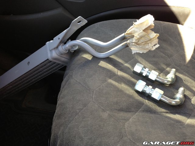

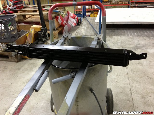

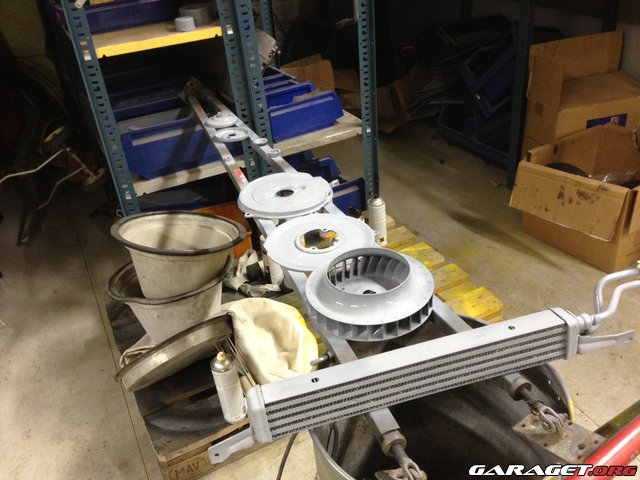

Fick även en briljant idé när jag kollade till en Saab 95:a som jag ska skrota: där hitta jag ett oljekyl. Ca 60/70cm långt, funderade länge på vart det skulle sitta, och kom fram till att ha det där bak blir trångt och varmt. Så titta jag fram, och där finns en plats som blir perfekt!
Under nrplåten. Den hänger i ett hemmagjort fäste, och så borrade jag å gängade lite, sen blir den perfekt där, lagom höjd och bredd mellan skärmarna.
Men inga bilder än...

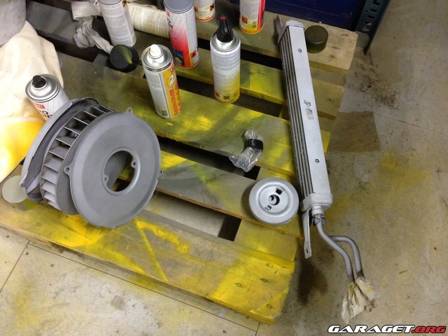

Tog loss alla kylkåpor och har blästrat några och lackat dom silvriga. Ska även lacka det nya Saab oljekylet och generatorn med den runda täckplåten mot kylkåpan.

Hade du tänkt mata olja bak från motorn och fram till fronten, sen tillbaka..?!?! Skulle säga att det är nog ingen bra idé.. Pumpen är hjärtat i en luftkyld vw-motor.. och att låta den trycka genom hela bilen slutar nog bara på ett sätt.
Släng upp bild på kylkåporna då smile

Då blir det en extern cirkulationspump på slangen!
Eller ska jag montera Empi-oljepumpen som jag har liggandes?
Helt ny! Det står: "Not for road use" på förpackningen!
Det kan bara betyda att den är bra!

Det RÄCKER med det externa kylet du har vid växellådan!
Empi.. Har du kollat hur den ser ut invändigt, spel, vassa kanter, glapp mellan drev och lock? Om inte så gör det innan du monterar den.. Som sagt, oljepumpen är VIKTIG i en luftkyld vw-motor smile

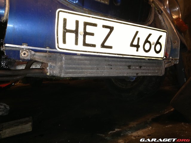

Bilder på det nylackade oljekylet.
https://www1.garaget.org/gallery/images/9/8427/8427-abf6d6edbb1d3b3474e920433fdc2a43.jpg

Hur tjockt är ditt fläkthjul? Tänkte på det, eftersom du ska använda en 30hk kåpa.. så får du mäta det..
Orignal 30hk har ju inget doghouse på baksidan och fläkthjulet är smalare.. tror det ska va 33-34mm.
på doghouse ska det vara 37mm tjockt.

#116
Det är tjockt nog, för det tog i fläkthuset först, men efter lite moddande: hammare och planka, så flyter det fint och tar inte i nånstans.

Okej.. låter lite risky.. Man brukar schimsa det för att få till rätt spel på fram- och baksida..
Tänkte bara på att original 30hk kåpa är gjord för den smalare fläkten och senare doghouse och eftermarknads 30hk doghouse är gjorda för 37mm fläkt.

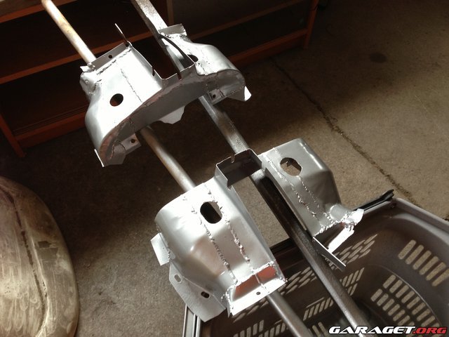

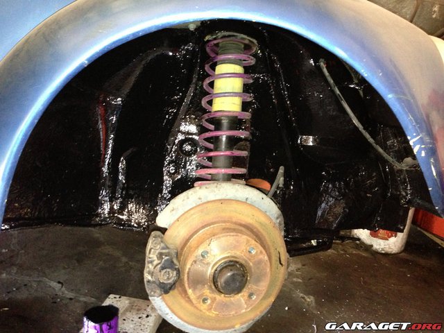

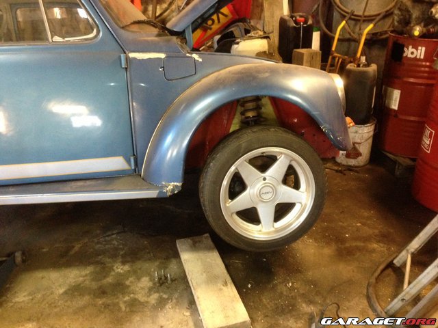

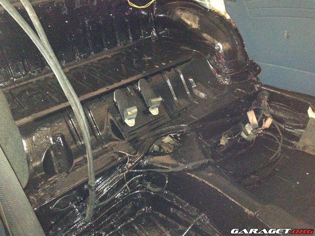

Så, då har man fått gjort lite grann....
Hjulhus bak
https://www1.garaget.org/gallery/images/9/8427/8427-dc2df3cd484b983c51f13be288dbe652.jpg
Hjulhus fram
https://www1.garaget.org/gallery/images/9/8427/8427-276a67a236bb1820ece23bdcbe5ae3db.jpg
Baksäte
https://www1.garaget.org/gallery/images/9/8427/8427-b3a413905237fa47c19f612c25e2a73c.jpg
Fram
https://www1.garaget.org/gallery/images/9/8427/8427-fa653944c1db6eaf2b0d5097e5f7e647.jpg

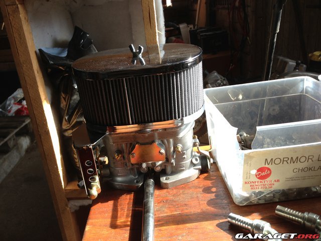

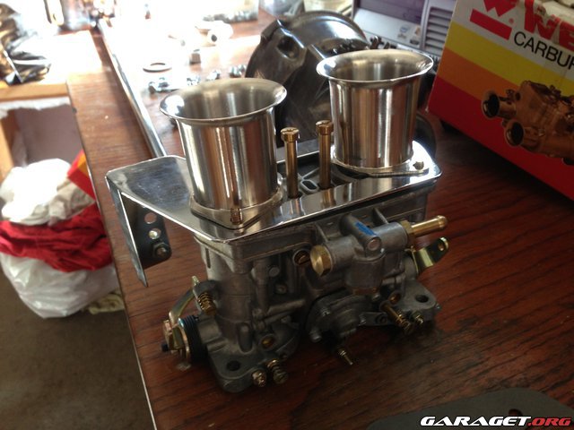

Weber 44:a
https://www1.garaget.org/gallery/images/9/8427/8427-c18b9582eddad25994a5f5dea1ac6820.jpg
https://www1.garaget.org/gallery/images/9/8427/8427-1a8d2bced6c341a46286db2ec352b2a5.jpg

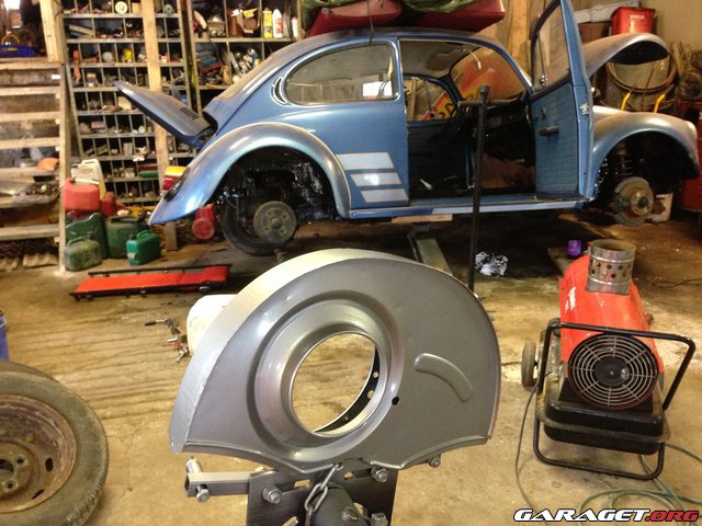

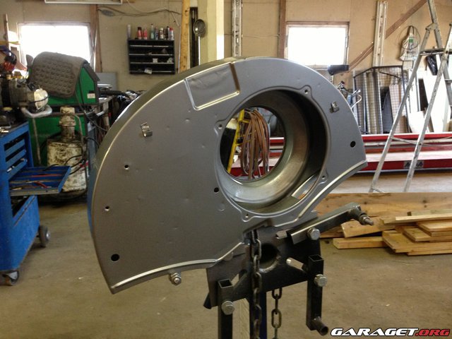

Specialbreddade kylkåpor, lackade i silverfärg
https://www1.garaget.org/gallery/images/9/8427/8427-1897646eb4399d3caef45d4015376a8e.jpg
fläktkåpa silverlackad
https://www1.garaget.org/gallery/images/9/8427/8427-11066b20761ff43e717cd2096ad512ff.jpg
https://www1.garaget.org/gallery/images/9/8427/8427-d5d4648e9f12457978ca1f4e9ac707f8.jpg
