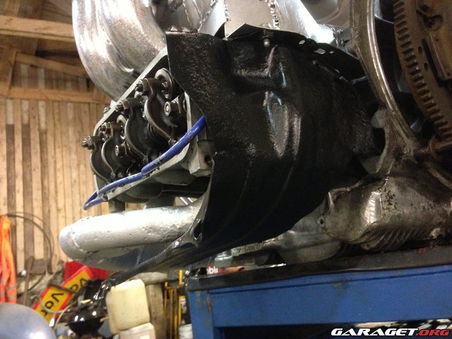

Nylackat och håller på att montera ihop
https://www1.garaget.org/gallery/images/9/8427/8427-9b95b311451b883a422a80e6ca16a5d8.jpg

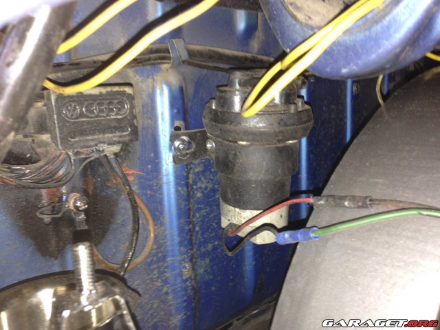

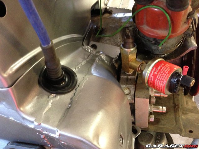

Oljetrycksadapter och oljetrycksgivare, samt org oljetrycksgivare upptill. den går till lampan på instrumentbrädan, och den andra går till extramätaren som ska sitta i stereofacket, tillsamman med oljetryck
https://www1.garaget.org/gallery/images/9/8427/8427-643606104e6e2eb4007f7a59b8d4fd70.jpg
motor utan insug och förgasare
https://www1.garaget.org/gallery/images/9/8427/8427-60181321609ef604829b9bf7588fd85d.jpg
Gött nöjd med denna sidan, synd bara att man inte ser den senare....

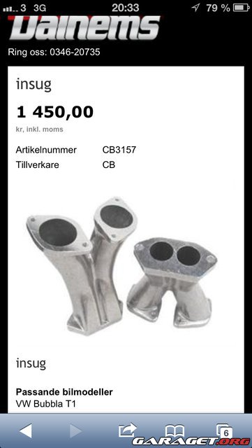

NU ÄNTLIGEN ÄR MINA INSUG BESTÄLLDA!
https://www1.garaget.org/gallery/images/9/8427/8427-5265daddf5b486a5140f442e5030d7c2.jpg

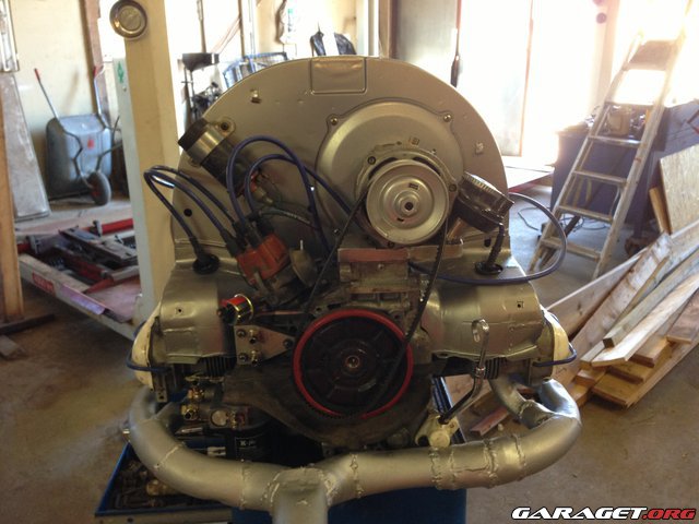

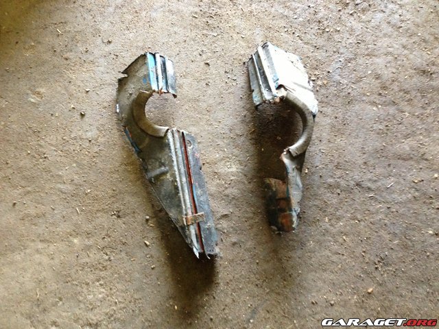

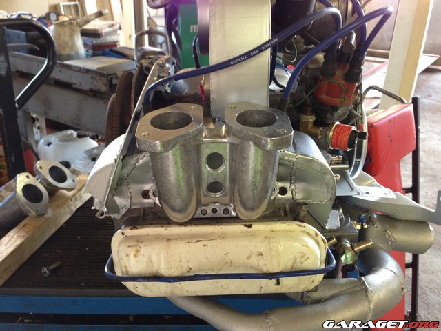

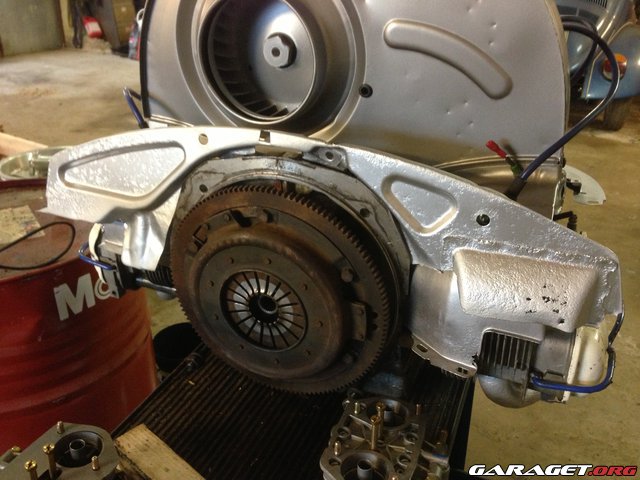

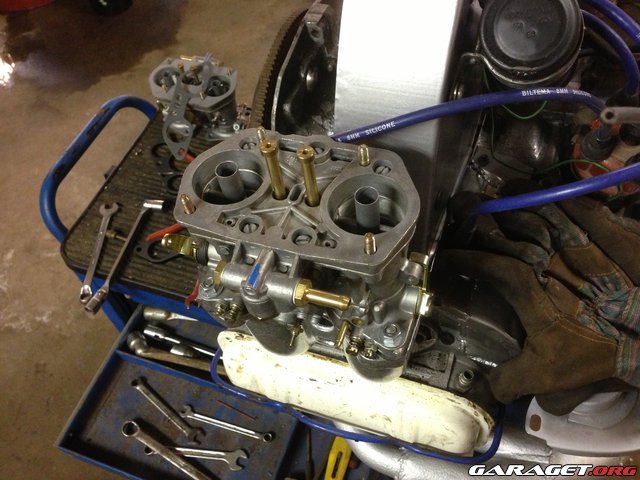

Inte så mycket gjort i helgen, byggt om en kylkåpa (den långa smala som sitter ovanför växellåda/motor)
Inga kylkåpor passar bolt on, eftersom kåporna ska vara till en typ 1 motor, inte typ 4.
I veckan har jag också blästrat och grundat 4 andra kylkåpor.
Hoppas insugen kommer i veckan så man kan börja måttanpassa motorrummet...

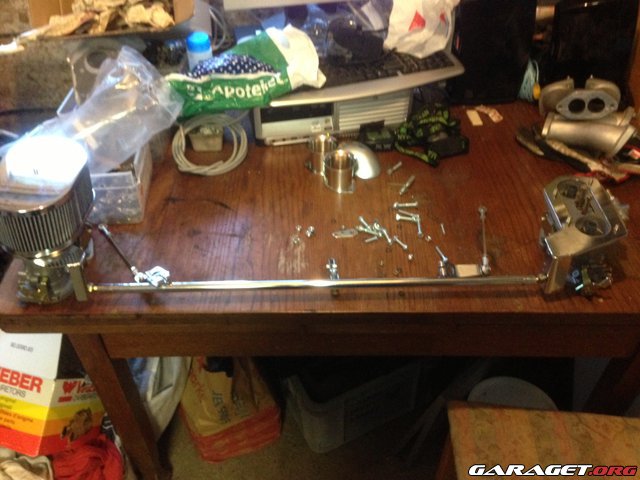

Nån som har koll på hur dubbla Webrar ska sitta? Med tanke på mitt länkage, blir inte klok på det, det passar inte, hur jag än vrider å vänder på dom....

Du får nog lägga på ett kol nu Robban smile Jag åkte några mil igår, fast iofs med en jävligt trött 1200, hehe
Det brukar krävas anpassning på kylkåpor, speciellt om det är eftermarknadsplåtar, speciellt ännu mer för dig eftersom du har en typ4 motor tongue
Synd du inte har ditt garage närmare då hade jag kunnat svänga förbi och hjälpa till lite..
Så här ska de sitta
http://a248.e.akamai.net/origin-cdn.volusion.com/wyqbv.rwgzm/v/vspfiles/photos/CB-Dual-IDF-Weber-Carb-Kit-2.jpg?1356813155

#130
Så ser inte mitt länkage ut...
luftgekühlt für alle
3 068 Inlägg
14 april 2013
#131
Det ser ju nästan identiskt ut iaf.. Du har vänt det upp och ner här iaf
https://www1.garaget.org/gallery/images/27/26170/26170-12be793791c703ee4bf5771fe7814568.jpg
Har du mätt det ungefärliga avståndet mellan förgasarna? Jag tänkte om det kan va så att de ska sitta tätare ihop och stången ska fortsätta utanför och länkaget sitta längre ut på stången, utanför fästet i förgasaren.

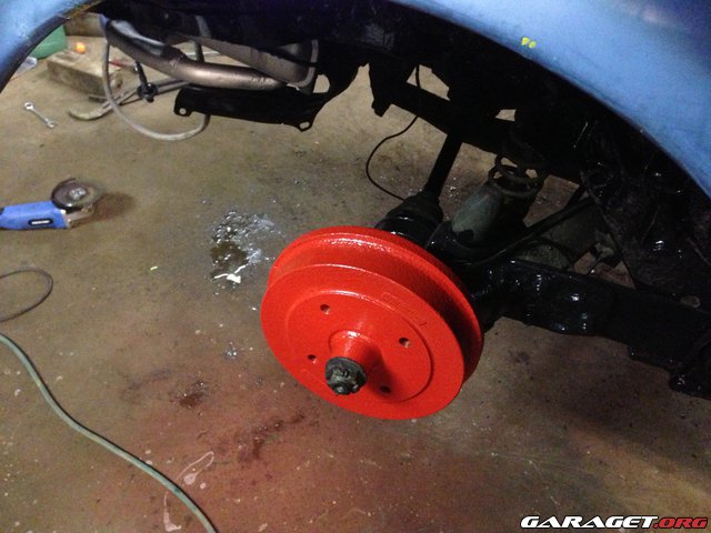

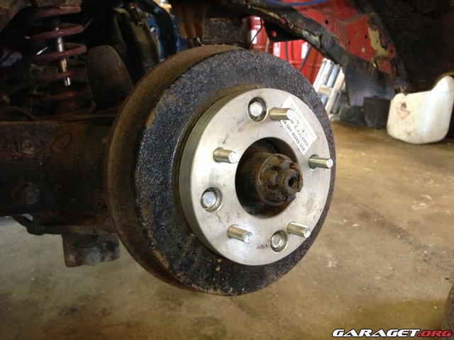

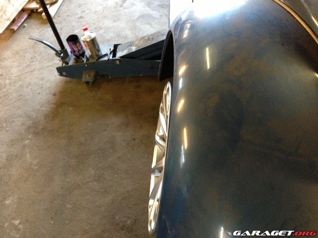

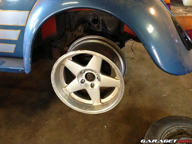

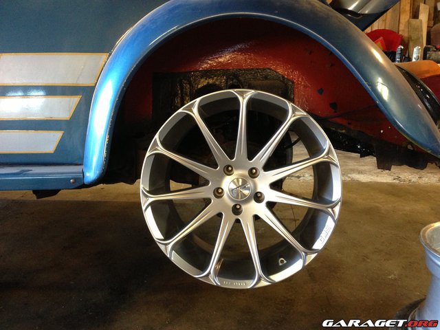

Monterade på navet, byter även bultmömster från 4*130 till 5*120
https://www1.garaget.org/gallery/images/9/8427/8427-bc5087546152aca9fd2701b19d7eabfe.jpg

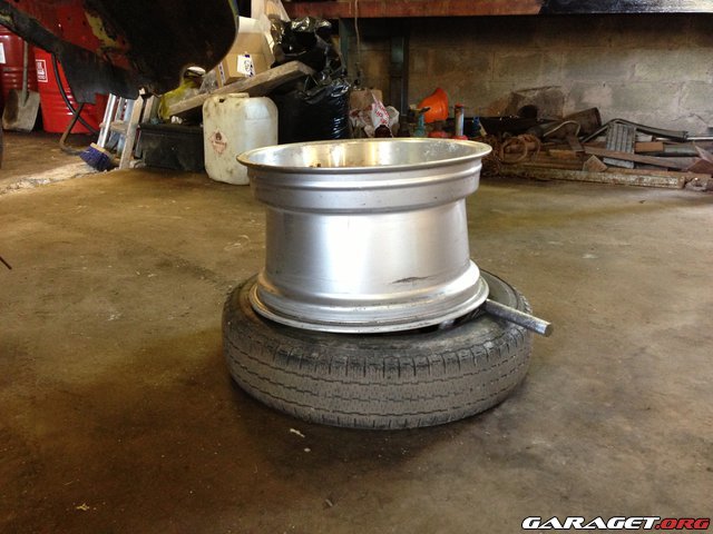

17 tums fälg, 10 tum bred,  bra mkt större än org
https://www1.garaget.org/gallery/images/9/8427/8427-b5baa9a14c7ac75ab6dc77dda360d9e2.jpg
https://www1.garaget.org/gallery/images/9/8427/8427-ff1afb04414ca6d0337601979f4d098b.jpg
Sen av nån anledning fick jag ett sug efter en 20 tums fälg,  å polarn hade en hemma....
Vad det nån som sa STANCE?

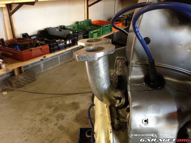

CP-insug
https://www1.garaget.org/gallery/images/9/8427/8427-9657fd4e9a2fd8b140dad1c924137fb7.jpg

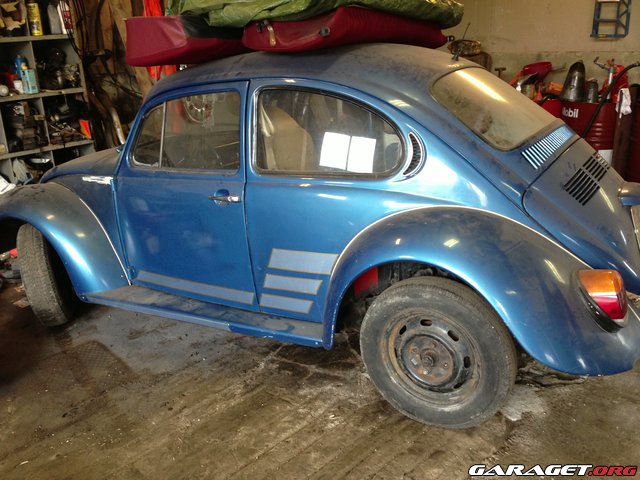

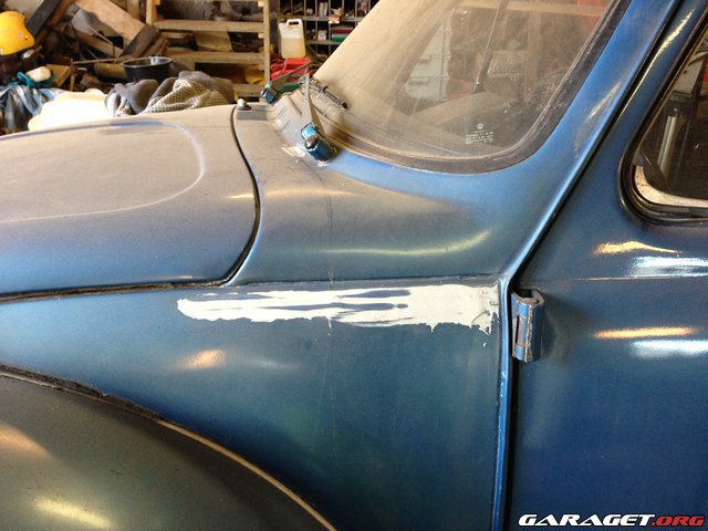

Vad har vart bakom spacklet?
https://www1.garaget.org/gallery/images/9/8427/8427-b4b74d57b645f8ef99e7b553e86bcf12.jpg
https://www1.garaget.org/gallery/images/9/8427/8427-7e6155a62e89c0b0d631c721b56eb0e0.jpg
https://www1.garaget.org/gallery/images/9/8427/8427-fe6424b08ece9f3f9c5f675b4fc8fdbf.jpg

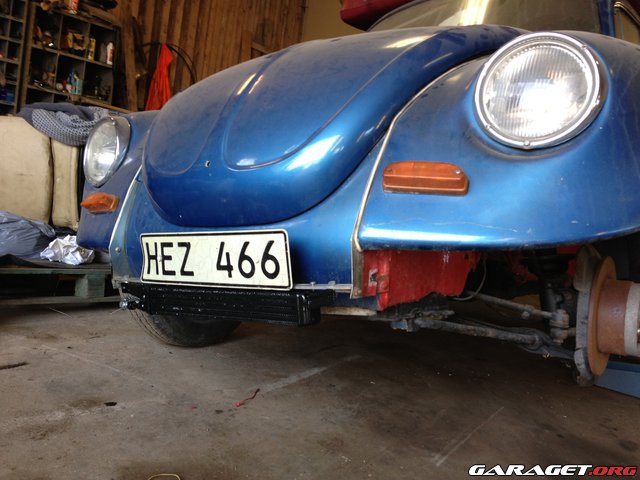

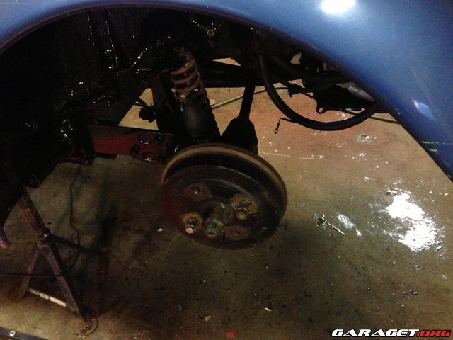

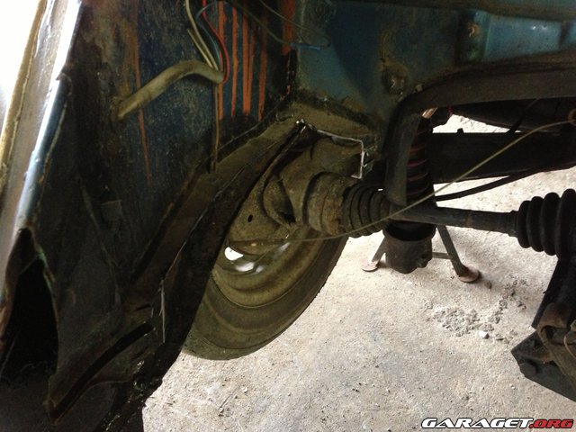

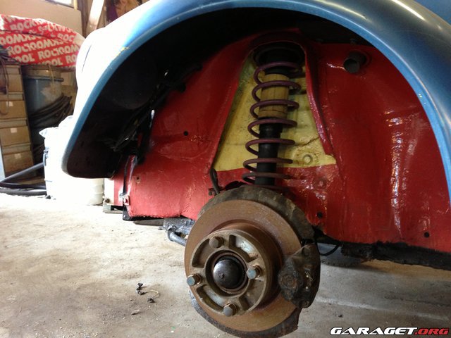

Hjulhus vänster fram, ska målas med 2k svart blank färg, samma som andra sidan.
https://www1.garaget.org/gallery/images/9/8427/8427-16f19dcc85be90ca42406a54280b8541.jpg

Du har fortfarande satt basplattan till länkaget fel på förgasaren smile

#134
Du kan sitta fel.......
Har testat å testat, men får det inte till att passa, ska se nu i veckan när jag ska montera resten.

Hur mycket däck blir det på 20" ?     30 profil kanske.
Kanske är en go repa där under allt spackel och föregående ägare glömt slipa bort det. Slipa lite och se vad du hittar för sköj.

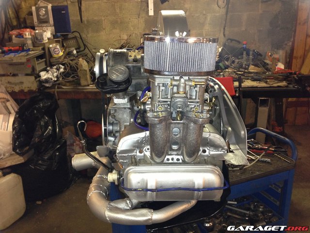

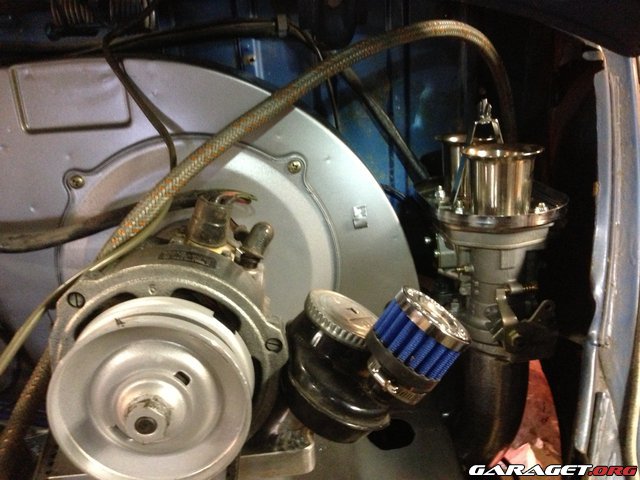

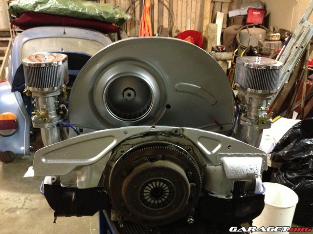

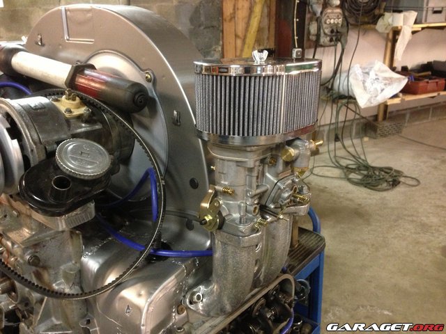

Förgasare och insug på plats
https://www1.garaget.org/gallery/images/9/8427/8427-59fcf0084c17f6773e5816cba822e2ce.jpg
https://www1.garaget.org/gallery/images/9/8427/8427-ef9f423188ef89dfb1b47254109cbbf6.jpg
https://www1.garaget.org/gallery/images/9/8427/8427-79c96e40aeb8e44140b27c3cb390cce3.jpg
Fördelarn på plats, nu är läget så att: det går inte att skruva på om man vill ändra tädningen...
Vakuumklockan ta i oljetempgivarn på ena sidan, och den lilla burken på sidan av fördelarn (kondensatorn?) tar i andra sidan av oljetempgivarn. men den blir nog en brytarlös fördelare  snart.

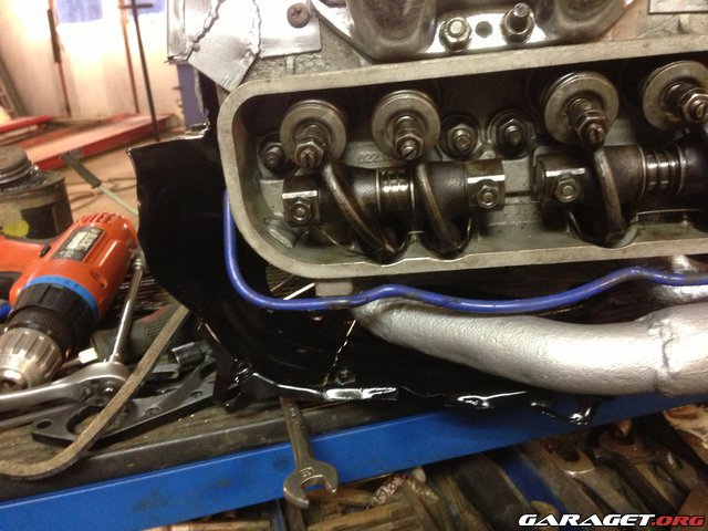

Passade även på att ställa ventilerna: 015 på alla.
https://www1.garaget.org/gallery/images/9/8427/8427-47c680eb00115d35ab57f7f1d8034f0e.jpg
Och montera på en kylplåt/skvättskydd under motorn
https://www1.garaget.org/gallery/images/9/8427/8427-25768ec18364baca84bbc3425a177f4c.jpg
https://www1.garaget.org/gallery/images/9/8427/8427-1cb6b5ff70c2f2bb9e8a154d667b828b.jpg
https://www1.garaget.org/gallery/images/9/8427/8427-6a6591237abbd50c98badf9fbf0565e0.jpg

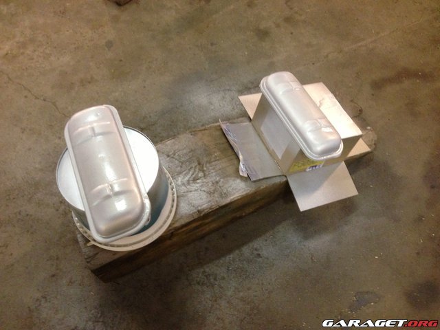

Snyggade även till ventilkåporna
https://www1.garaget.org/gallery/images/9/8427/8427-8db646c345b5c148aa080b4dfd42f3d6.jpg

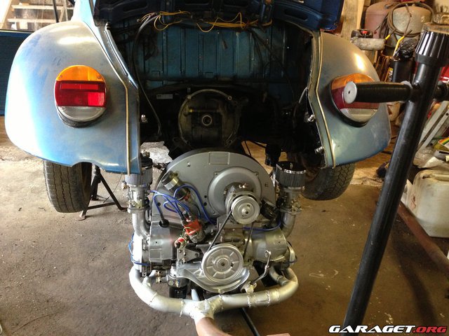

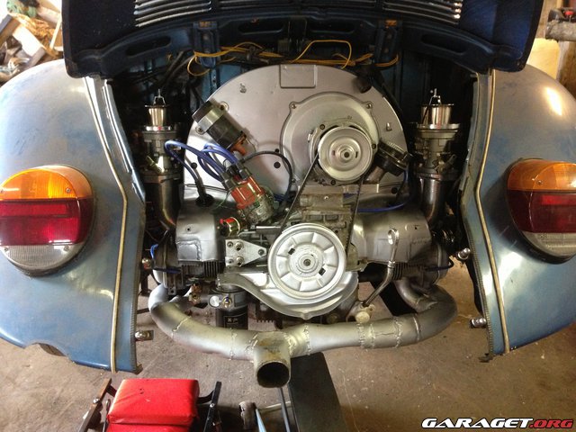

Motorn hyffsat klar för att montera i bilen.
https://www1.garaget.org/gallery/images/9/8427/8427-282ede73bcc54a1bb7fa62ebe6c3dd4f.jpg

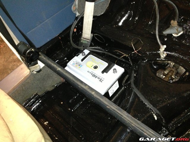

Tvärstag och batteri på plats
https://www1.garaget.org/gallery/images/9/8427/8427-5194f001b80b4d83eecd5ff8a4445227.jpg

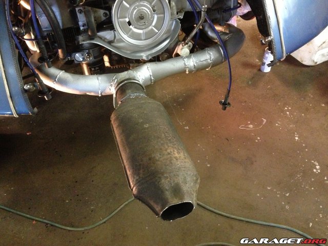

Började lite smått med avknasröret visade sig vara 2,3/4 tum...
https://www1.garaget.org/gallery/images/9/8427/8427-1b8f1b3392dd3fc3877a43430fa8d02a.jpg
Visade sig att 3 tum passar jävligt fint att trä på, tänkte jag skulle ha en Saab 95 Katalysator som ljuddämpare, det borde göra miljönissar och bilprovningen glada. Men sen åker det garanterat av....!
https://www1.garaget.org/gallery/images/9/8427/8427-3f7d27ac24e90984aa76aec7ac7003fa.jpg

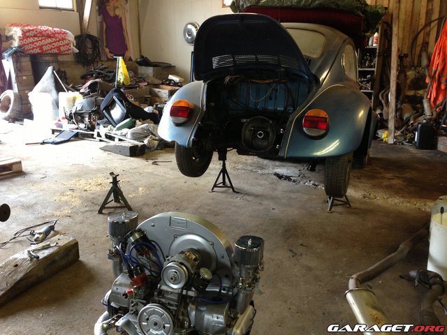

Lyft ner motorn på domkraften, på G nu....
https://www1.garaget.org/gallery/images/9/8427/8427-e08b00dbf6638b85f938c9807d1c03a9.jpg

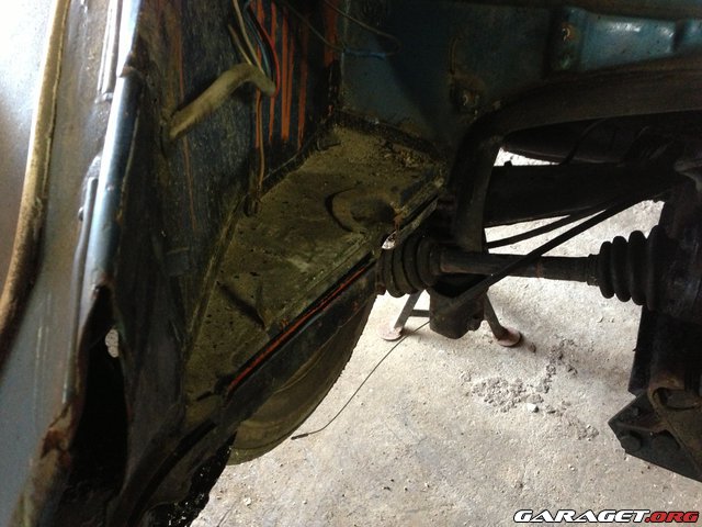

Dom här jädra kanterna i motorrummet va visst i vägen för förknasarna och insugen, , det visade sig visst att 2,0L motorn är både längre bredare än en 1600:a.....
https://www1.garaget.org/gallery/images/9/8427/8427-b206a842dc3683c3632697fa7b53b51a.jpg
Urkapade, enkelt!
https://www1.garaget.org/gallery/images/9/8427/8427-48fb04f69dff73b6db97f30eeb879541.jpg
Massa plats.....
https://www1.garaget.org/gallery/images/9/8427/8427-5968d1e20de559089e900b84a7427420.jpg
Nu testade vi igen, och det va på fitthåret att den gick in, det tog i överallt, på samma gång, men efter lite tryckande och dragande så satt den på plats.
https://www1.garaget.org/gallery/images/9/8427/8427-5606ce390a133a01a55bfdeeab0f10fc.jpg
https://www1.garaget.org/gallery/images/9/8427/8427-7c57aeefdf5ba658cd7b4b1aa8630bda.jpg
Bensinpumpen satt på insidan av vänsterväggen innan, men där tog den i förknasaren, så nu vart den flyttad till torpedväggen.
https://www1.garaget.org/gallery/images/9/8427/8427-4ba71dbfd50d602d11523014d561d04e.jpg

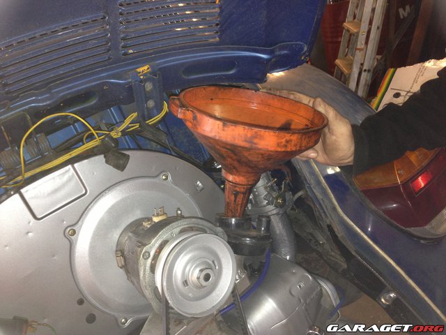

Viktigt, mkt viktigt att fylla på olja,,,,
https://www1.garaget.org/gallery/images/9/8427/8427-4cb12dc35a2c2cfddc82576b607072a7.jpg
Testade att starta, med lite startgas efter att vi kollat så vi fick gnista, det sa poff poff. Batteriet av inte helt hundra, så vi väntar med det tills gasreglaget är monterat.

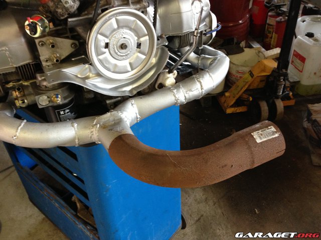

Här är det snygga avknassystemet,  med en moddad Saab 95 kataly-Sator, hoppas det blir bra sång i grejerna sen...
https://www1.garaget.org/gallery/images/9/8427/8427-8c957c637b0fdb6a004c761204cfce85.jpg
"Skruvar till det" va med i garaget och "målade till det", hjulhus och underrede i 2k svartblank färg.
https://www1.garaget.org/gallery/images/9/8427/8427-d1eb1c20f2fee75eb52ff4377833a89a.jpg
Vevhusventilaton, modell "öppen"
https://www1.garaget.org/gallery/images/9/8427/8427-8bf6195329b7d605c6caa80109c9d6a6.jpg
Bensinslangar inkopplade och pumpen testad så jag såg den funkade. Bränslefiltret sitter på sugsidan innan pumpen, vad är bäst? innan eller efter pumpen?
https://www1.garaget.org/gallery/images/9/8427/8427-f5ed6d29ffdcae929e4ea71541247b61.jpg
När vi ändå hade loss däcken så tänkte jag lacka bromstrummorna, detta är en bild före....
https://www1.garaget.org/gallery/images/9/8427/8427-3b892f42c95935e15d0c2d639baed648.jpg
Efter...
https://www1.garaget.org/gallery/images/9/8427/8427-6c7772fa3bcb646d9e6752c76a565244.jpg
Nu är det montering av förarstol, kabeldragning för extramätare och ström till bensinpumpen kvar.
Bilen har stått i ca 5 år innan jag köpte den, så att gå igenom bromsarna är säkert en bra idé med....
Sen finns det några elkablar som än så länge är några frågetecken på, men det kommer efterhand.
Kommer att köra in å besikta med org fälgar och däck.
