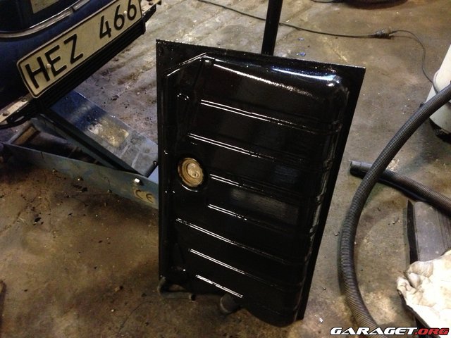

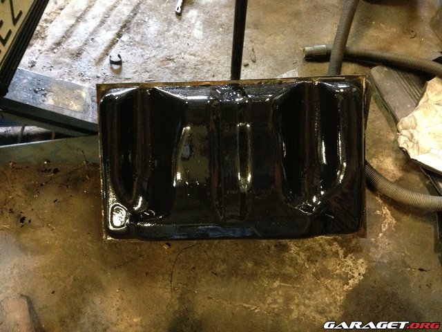

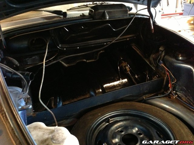

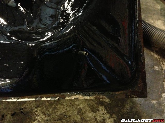

Nu är avknassystemet färdigt.
Det ligger imot mellanplåten, men inte med spänn, så det får lov att vara så sålänge.
https://www1.garaget.org/gallery/images/9/8427/8427-fe7b77fbde80682bc8b9190841f510bf.jpg
https://www1.garaget.org/gallery/images/9/8427/8427-49bdc6208836dc664588e64dfb5154f3.jpg
https://www1.garaget.org/gallery/images/9/8427/8427-a5fd86fcff2d073dfe5ec9d24a4767fd.jpg
https://www1.garaget.org/gallery/images/9/8427/8427-90c6d6c0ebddf50a33b4229cbfb2f229.jpg
https://www1.garaget.org/gallery/images/9/8427/8427-d95f33a583bbbdb8bfd4c4945a7ca570.jpg
Fick även ryckt ut tanken och gjort rent den, när den ändå var ur så målades det under där tanken ligger (hittade en död mus där), och tanken målades på båda sidor.
Anledningen till att jag tog ut tanken var ju att det va stopp i den, det kom ingen soppa ut, och jag kunde inte blåsa in nån luft, det visade sig vara fullt av skit i det lilla röret.
Lite jobb med najtråd som piprensare och tryckluft, så löste skiten upp sig.
Målade även klart undersidan av bottenplattan med resterande färg.
Ska dra nya bränsleledningar ikväll. Igenom bilen, inte där org ligger i "kardan-tunneln".
