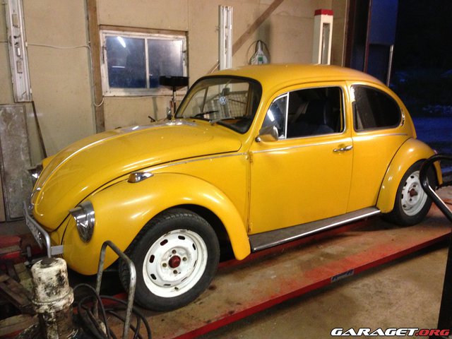

Eriks Bubbla!
Nytrimmad med en ny fin ventilkåpspackning och Redbull burkar monterade på kylkanalerna baktill på fläktkåpan!

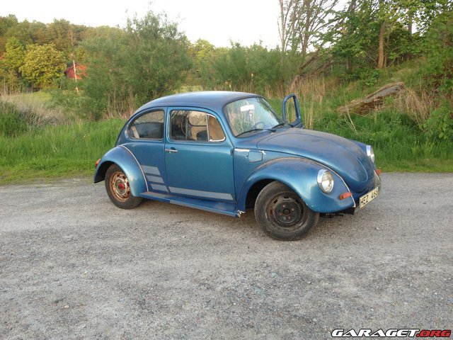

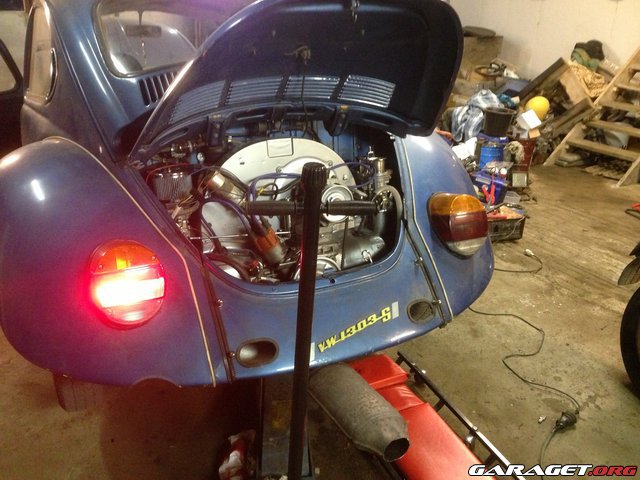

Här är bild från första provisoriska provturen:
Påväg ut ur garaget, nervigt!
https://www1.garaget.org/gallery/images/9/8427/8427-653cc9fc69ef7fad23eb72bf3758531f.jpg
Och här är vi färdigkörda.
https://www1.garaget.org/gallery/images/9/8427/8427-24460cc1604dd9bd26f76a3bb84d5949.jpg
Spott å fräs i motorn, inget går jämt än, men den fungerar.
Lite sporadiskt mekande ifrån mitten av november tills nu, har äntligen gett nått!

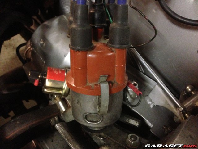

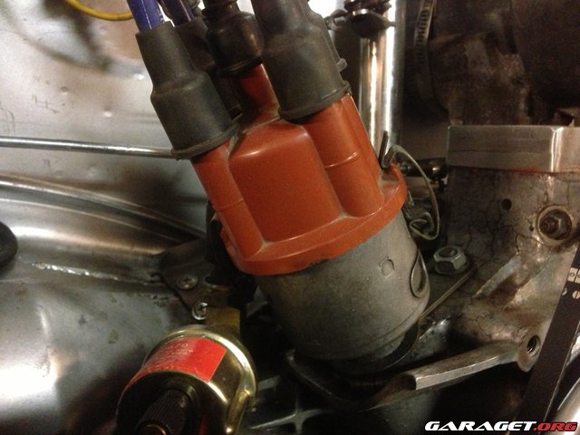

Fick en 009-fördelare av Peter idag, körde hem å skruva ihop den med delar från min som satt på bilen, lite trixande där, sen visade det sig att jag fick flytta kuggdrivhjulet som sitter under fördelarn några hack för att den skulle bli "nollad" ihop med resten på motorn vid TDC.
Fixade det, flytta runt lite tändkablar, och vips så va han igång efter lite "finjustering" av tändgrader (vred på fördelarn undertiden nån körde på starten, tills den starta)
Gött att slippa vaccumklockan på fördelarn.
Nu va det provtur igen, och den gick bättre än sist men det känns som om en cylinder inte vill vara med. Har gnista på alla stift, men kanske stopp i ena förgasarhalvan?

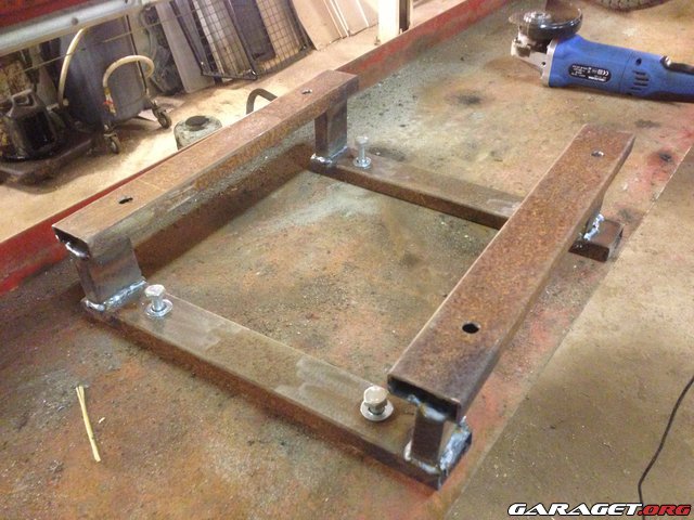

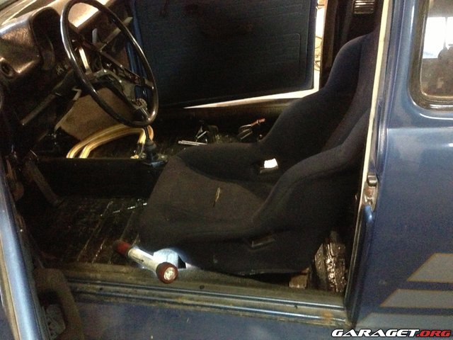

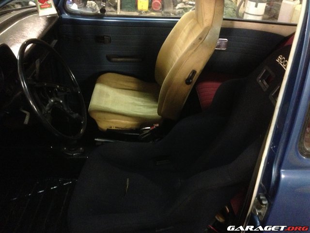

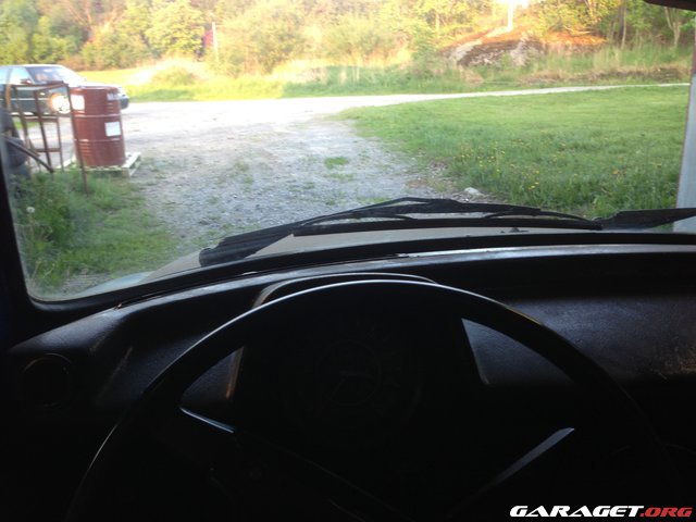

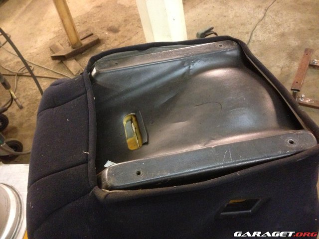

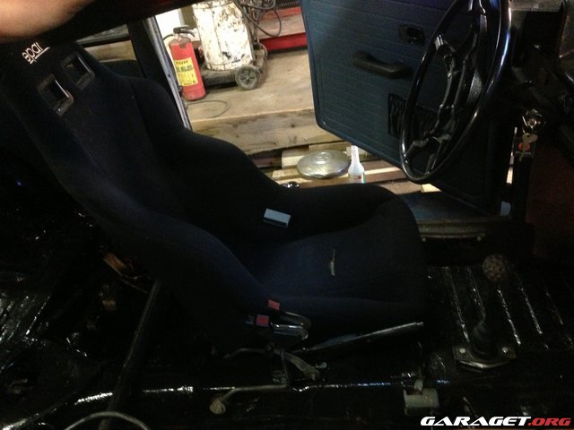

Fick för mig att det måste göra nått åt att det bara är en stol i bilen, så hitta ett fyrkantsprofil järn i en hög under bänken och började kapa upp små bitar som skulle bli ett stolsfäste till rallystolen.
Nu sitter jag ca 15cm från bottenplattan. Och ryggstödet på rallystolen ligger imot baksätet, så där blir det trångt om nån bestämt sig för att åka bakom förarn...
https://www1.garaget.org/gallery/images/9/8427/8427-b5584d286a62932048ab2f2e1eb6329c.jpg
https://www1.garaget.org/gallery/images/9/8427/8427-d7eb34821307c6a506e30f8ecabc9cb4.jpg
Den ena bilden är när stolen står på bottenplattan, och den andra är när fästet är monterat.
https://www1.garaget.org/gallery/images/9/8427/8427-0eea1f371eb73c08b12840875e60a98e.jpg
https://www1.garaget.org/gallery/images/9/8427/8427-911c16836d3fe45a53c38151672860a9.jpg

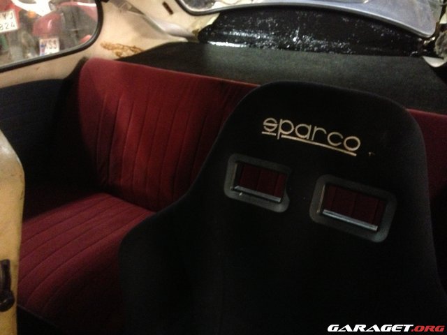

Baksäte och passagerarstolen är monterade nu, vilket jävla Mek det va att montera baksätet och ryggstödet. Undrar om det ens är till min modell...
https://www1.garaget.org/gallery/images/9/8427/8427-ee8671bb531beb06161d3c481ce868bb.jpg
https://www1.garaget.org/gallery/images/9/8427/8427-34a4866cdccbb50a1cee1eb86617b535.jpg

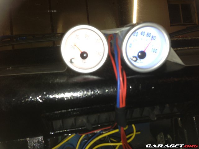

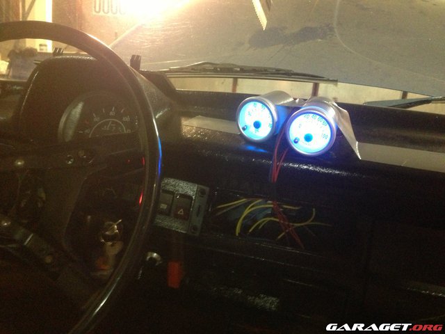

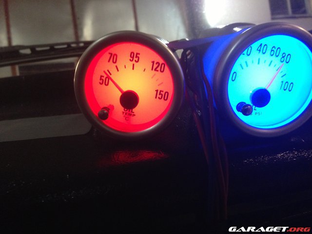

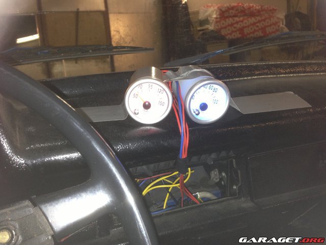

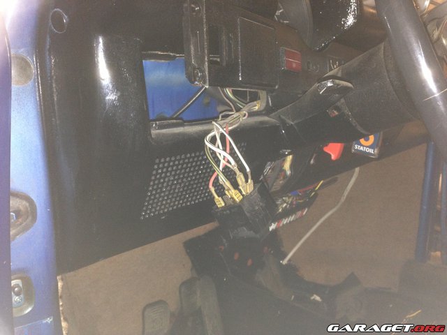

Oljetrycksmätarn och oljetempmätarn är inkopplade och provisoriskt monterade PÅ instrumentbrädan med lite hjälp av silvertejpen....
https://www1.garaget.org/gallery/images/9/8427/8427-85fe7e18e39f990cd61bf5d6bbc47a32.jpg
https://www1.garaget.org/gallery/images/9/8427/8427-d99c5f6de2ecb9aac6755c7441bfaef4.jpg
https://www1.garaget.org/gallery/images/9/8427/8427-45d5b7c48eba203f97126ff74742ccdc.jpg
https://www1.garaget.org/gallery/images/9/8427/8427-0d6ee01199a122a1c46cdd8e46c55325.jpg

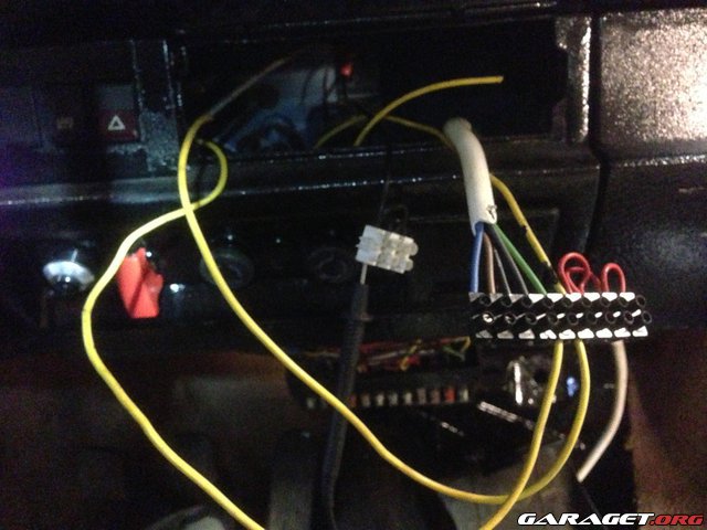

Leta som fan efter ljuset på bilen, det låg gömt långt ner i kabelhärvan, men jag såg ljuset i tunneln och hitta alla nödvändiga ljus som, parkeringsljus, halvljus, bromsljus och blinkers.....
Men det va många säkringar som gick innan jag hitta felen....
Några fel var mina: GOGR...
Några fel var bara jordfel, eller vissa lampor va inte ens inkopplade.
