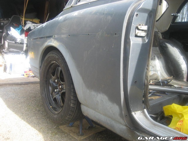

provmonterat hjulen

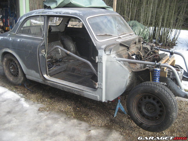

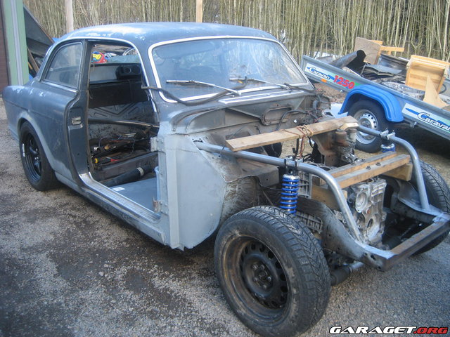

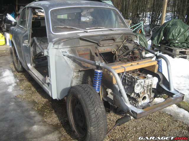

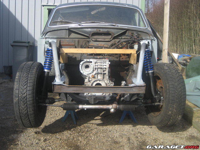

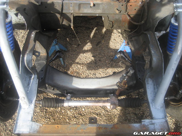

lite fler bilder ...behöver korta styrväxeln lite till och fixa fast fästena till bakre bärarmarna sen är framvagnen nästan klar
https://www1.garaget.org/gallery/images/45/44513/44513-86633fda80d77c46c1c5517dbd8c8848.jpg
provmonterat ford fälgen ,centrumet är löst och inflyttat ca 20 mm
https://www1.garaget.org/gallery/images/45/44513/44513-f0ce60871de2c600ae3a995b118ee9b1.jpg
https://www1.garaget.org/gallery/images/45/44513/44513-e92d1363a4d1c8dbf29004a027c6d9af.jpg
https://www1.garaget.org/gallery/images/45/44513/44513-e625008059b9637e7cc19e2cfe69ae5d.jpg
fredde
159 Inlägg
23 mars 2013
liten uppdate...har fixat rattaxeln och kortat styrstagen...och tillverkat fästen till de bakre bärarmarna, ska bara svetsas fast i rambalkarna oxå...har fixat ett svep till lådan som wigge i alvesta ska svetsa dit förhoppningsvis nästa vecka...sen ska jag bulta ihop motor+låda och se vad paketet hamnar i bilen....så man kan klura ut sittplats mm

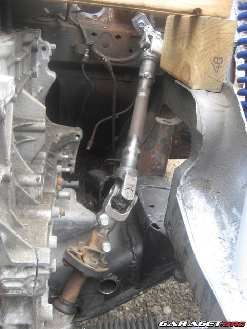

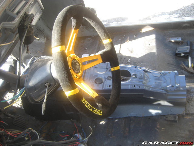

provat nya ratten + nav och fixat en sparco sprint stol..6cm smalare än imprezastolen så jag får plats med både buren och den bredare bmw kardantunneln...måste fixa pedalerna får ej plats med gasen nu å det är ju den viktigaste pedalen...så jag får nog flytta broms och koppling pedalerna till vänster om rattstången och gasen till höger om för att det ska funka
https://www1.garaget.org/gallery/images/45/44513/44513-5698d2f70ac1b64a0089cf029364ba06.jpg
fästet till bakre bärarmen
https://www1.garaget.org/gallery/images/45/44513/44513-262fa049aade53c8bc1870a7a2186424.jpg
rattstången klar med 2 knutar på å man slipper få rattstången i bröstet om man kör på något

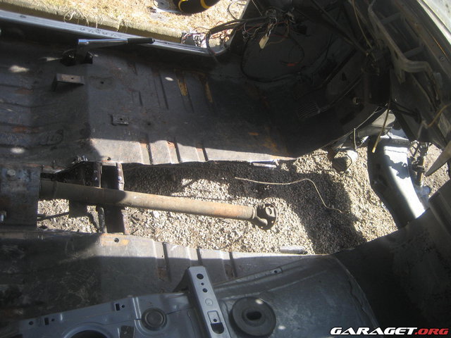

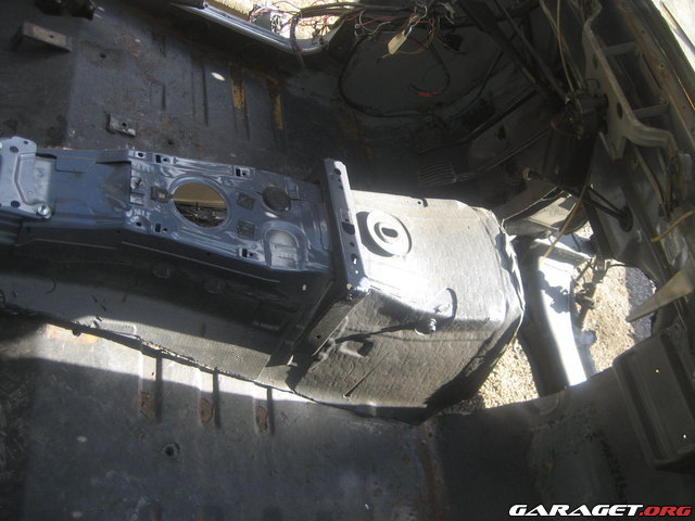

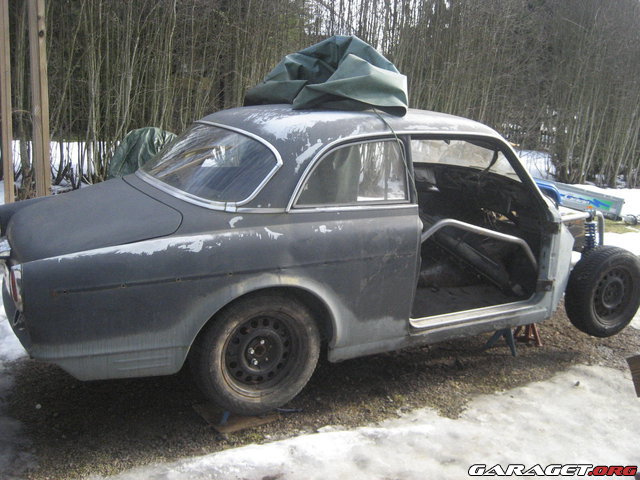

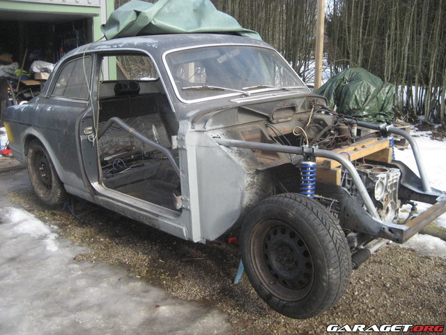

liten uppdate...kapat bort kardantunneln å en bit av golvet..ska ta in bilen till jobbet nästa vecka och fortsätta med det sista på framvagnen och sätta dit rattstången i torpedväggen (hänger bara i en skruv nu) och svetsa dit bmw tunneln mm
