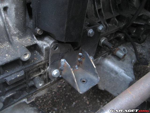

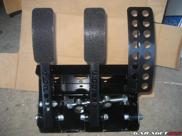

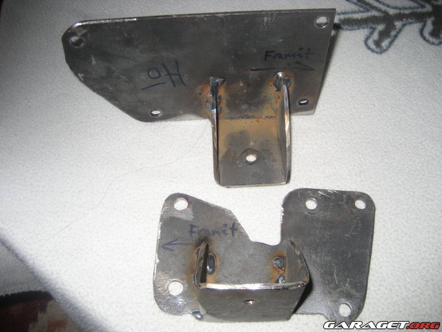

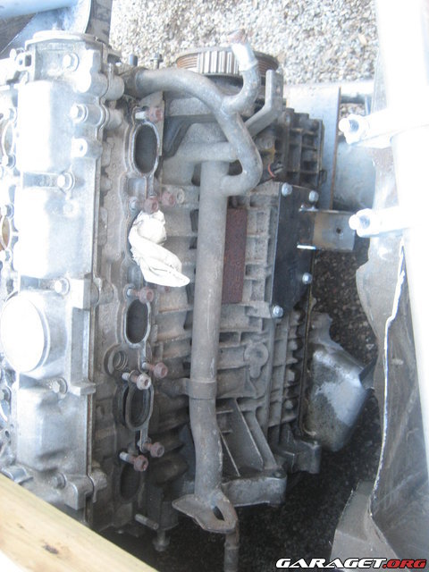

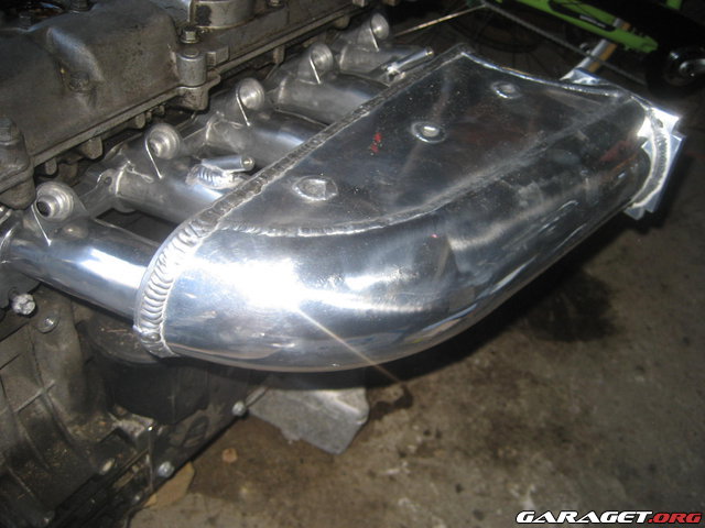

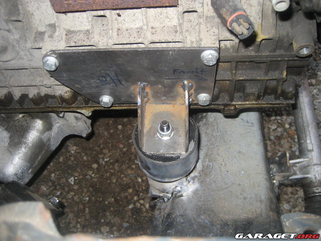

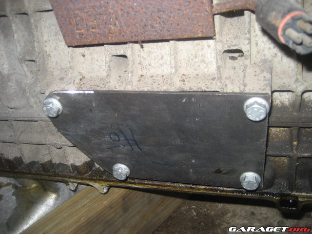

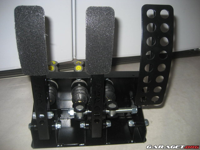

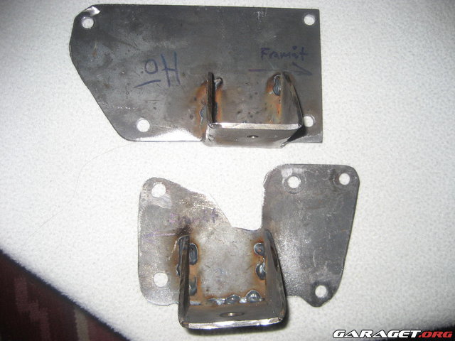

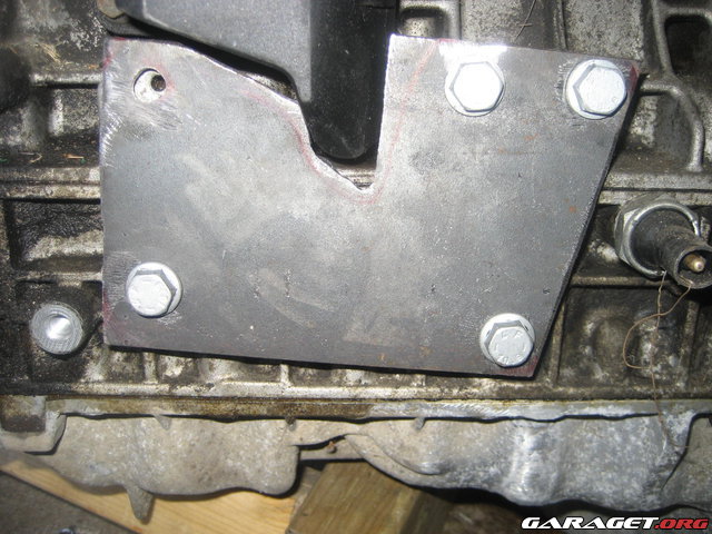

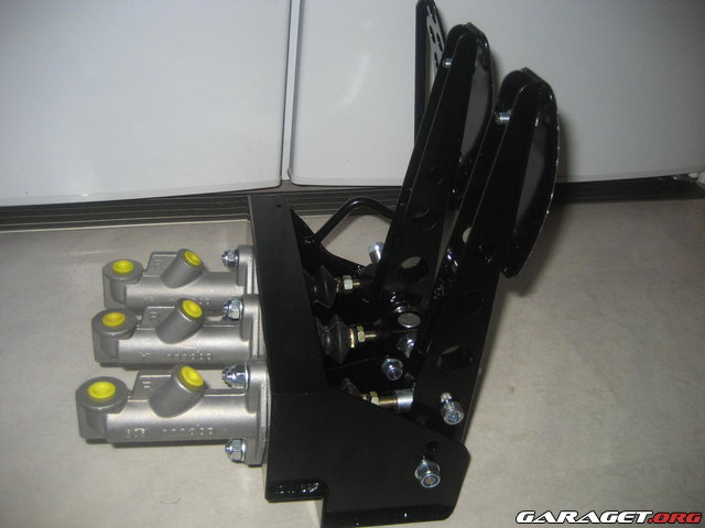

har inte hänt så mkt de senaste dagarna...tillverkat plattor till motorfästena ,960ins var ju alldeles för breda så jag får bygga egna  ,köpt insug och pedalställ
https://www1.garaget.org/gallery/images/45/44513/44513-3d48ba01db9055a5f921a1b26dd6d400.jpg
https://www1.garaget.org/gallery/images/45/44513/44513-fae4d3e786b252ad780ef7a5355cc71e.jpg
https://www1.garaget.org/gallery/images/45/44513/44513-97b0dc7c07a441ca67e33f5d57179240.jpg
https://www1.garaget.org/gallery/images/45/44513/44513-9cdc2781e2bac9989a2b5ced98ace6b7.jpg
höger sida motorplatta

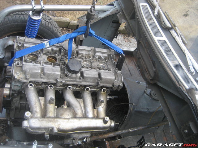

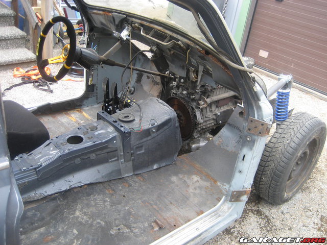

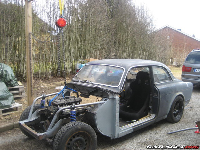

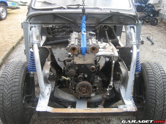

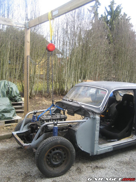

https://www1.garaget.org/gallery/images/45/44513/44513-e6e568b41f661a4fcb7d957dabb21a12.jpg
provat att hänga i motorn
https://www1.garaget.org/gallery/images/45/44513/44513-bc9e5f4492a06bc17c9850ff11329b3c.jpg
min hembyggda motorlyft höll oxå
https://www1.garaget.org/gallery/images/45/44513/44513-b632d1915ff16ae9183ae8f86ef3c691.jpg
aj aj inte bra att köpa nya kapskivor ,ju större desto större hål
https://www1.garaget.org/gallery/images/45/44513/44513-b43098cf07fc54a286aba5134780919d.jpg
här ungefär ska den sitta 1a cyl rakt ovanför framvagnsbalken
https://www1.garaget.org/gallery/images/45/44513/44513-2f422d2ddd5a068f24461b398daa1775.jpg

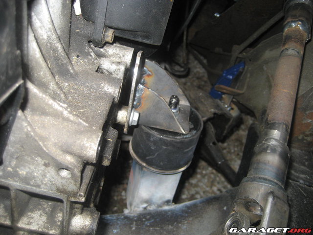

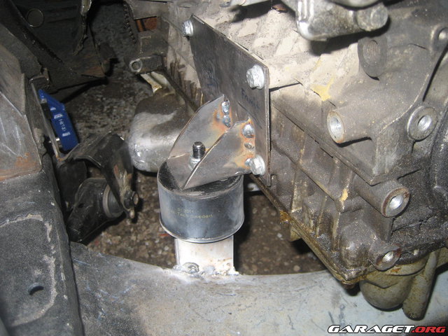

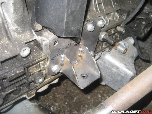

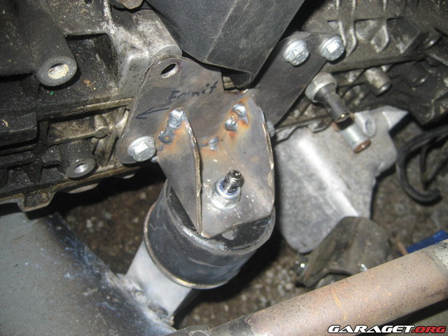

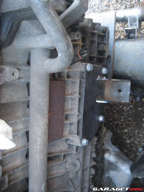

fixat lie mer till motorfästen
https://www1.garaget.org/gallery/images/45/44513/44513-37215ed2341d585a761287c222d70285.jpg
https://www1.garaget.org/gallery/images/45/44513/44513-6c6c21d9fc03c3da9f799f523b2d8beb.jpg
fredde
159 Inlägg
8 april 2013

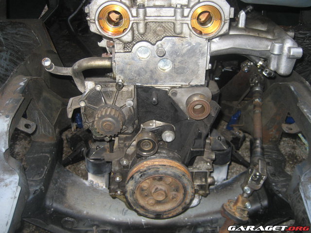

på motorn
https://www1.garaget.org/gallery/images/45/44513/44513-e33c9ac11fb626da1555fb971969d819.jpg
vänster sida
https://www1.garaget.org/gallery/images/45/44513/44513-c746e740eea7e6f623d5d1ae067e3ea4.jpg
https://www1.garaget.org/gallery/images/45/44513/44513-9aa5408e37d21639d706907bec6856ca.jpg
höger sida
https://www1.garaget.org/gallery/images/45/44513/44513-8922ff15a058d2e4b95df81caa526602.jpg
fredde

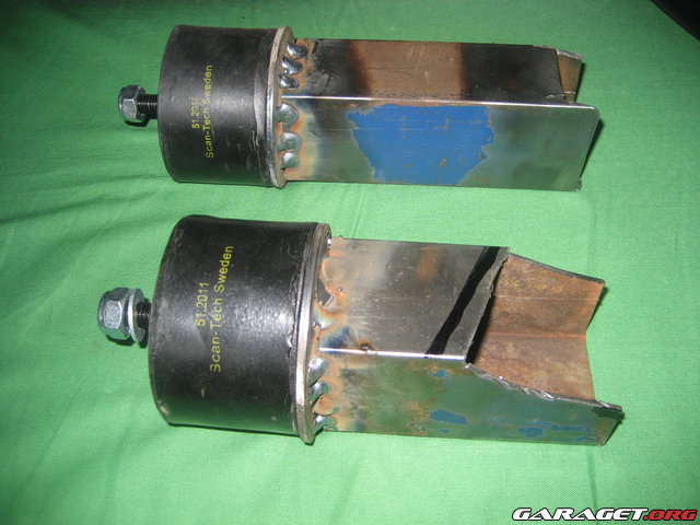

https://www1.garaget.org/gallery/images/45/44513/44513-500542c16637ca79ae205f2e418f3372.jpg
motorfästen som ska svetsas i framvagnbalken..är nya 240 diesel motorkuddar.
