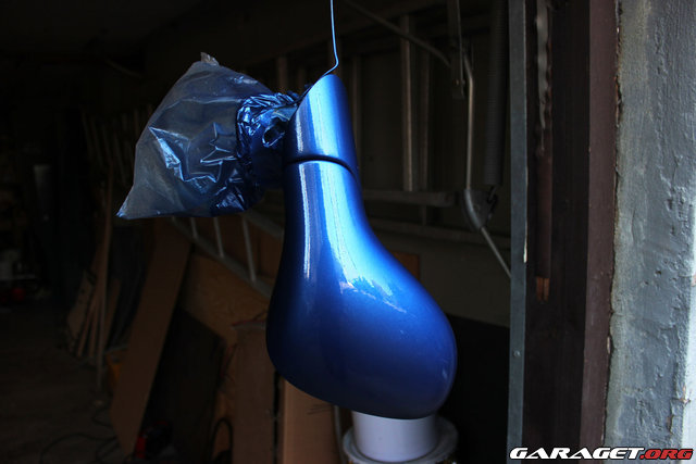

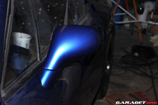

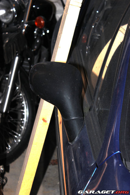

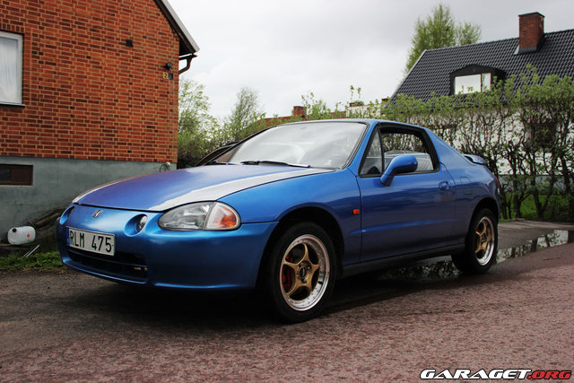

Backspeglarna har slipats litegrann och lackats i bilens färg, för att de inte ska sticka ut så mycket!
https://www1.garaget.org/gallery/images/189/188620/188620-e37ec53ca1f9207a889c06575fb45f3c.jpg
https://www1.garaget.org/gallery/images/189/188620/188620-4f9a338c85be4b21fc192fb503e0ba16.jpg
https://www1.garaget.org/gallery/images/189/188620/188620-ffe5d16c0ccb7e5699e15952ac603aa8.jpg

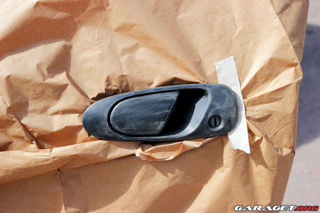

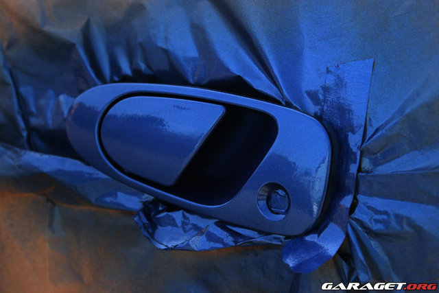

När backspeglar lackas så kan man inte lämna handtagen svarta! De fick bli blåa de med, det var riktigt pilligt att plocka bort handtagen så jag skulle rekommendera att maskera och lacka på plats!
https://www1.garaget.org/gallery/images/189/188620/188620-1e151741a699834ed7049b862d0d954d.jpg
https://www1.garaget.org/gallery/images/189/188620/188620-b667faa1111054e80064dd3bab39414f.jpg

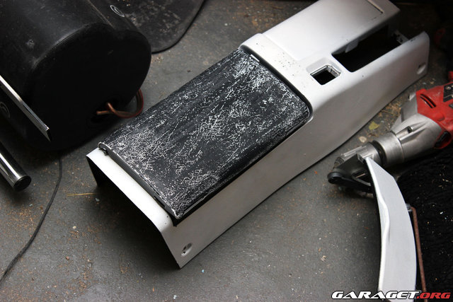

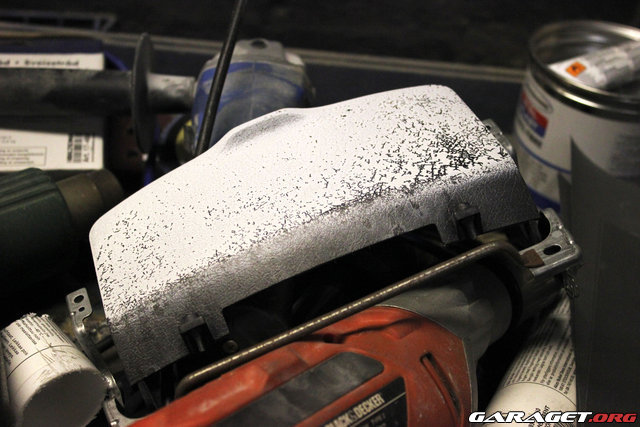

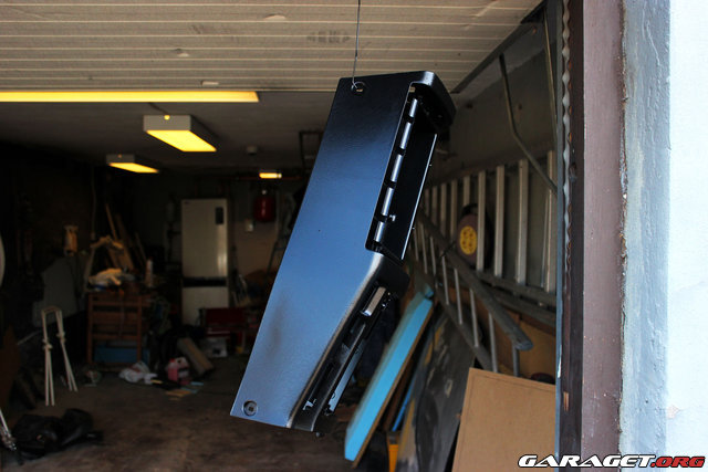

Sen så var mittkonsolen sjukt tattrigt målad, med lite högtrycksvatten så var nästan all vit färg helt borta, det krävdes dock en omlackering till svart igen!
https://www1.garaget.org/gallery/images/189/188620/188620-16250826fe9617528a6d6ee9bb81d213.jpg
https://www1.garaget.org/gallery/images/189/188620/188620-1eaf5c8020288508828371a4c8cfdcfd.jpg
https://www1.garaget.org/gallery/images/189/188620/188620-6d8d9af4e264660c13cde8c755bde4de.jpg
https://www1.garaget.org/gallery/images/189/188620/188620-20d37f78fe640325ea02cea3038e8d3d.jpg

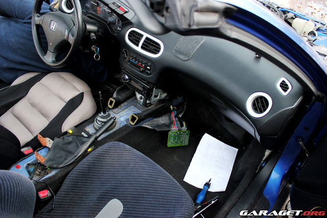

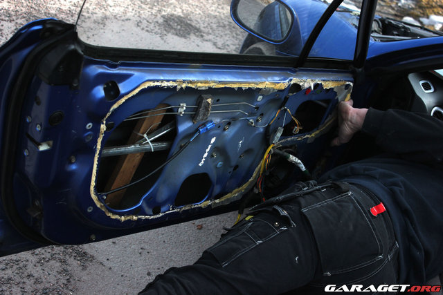

Med hjälp av min elkunnige morbror har vi äntligen fått elhissarna runt om att fungera klockrent! Tusen tack till honom!
Styrboxen blev isärplockad.
https://www1.garaget.org/gallery/images/189/188620/188620-9b6d4b633d954c489af5c6aaf1ca557d.jpg
Kablaget fick dras fram för lite mätning.
https://www1.garaget.org/gallery/images/189/188620/188620-aa97918b98753a763d223f3e4ba8e7d5.jpg

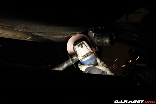

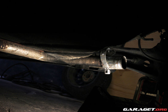

Fick bli en heldag åt huven och avgassystemet!
Vi började med att pilla bort det gamla tattarmeckade läckande avgasröret. Svetsskarvarna hade massa massa hål så det var inte konstigt att det inte gick igenom besiktningen.
https://www1.garaget.org/gallery/images/189/188620/188620-7a63a00e3130c6b38cccbfeed0fa94d6.jpg
https://www1.garaget.org/gallery/images/189/188620/188620-459f3ecf51f35f943defcbd8dd6b206a.jpg
https://www1.garaget.org/gallery/images/189/188620/188620-c62a0341a4dcd5e1acaf6a82b7e9d96c.jpg
Men avgasröret tätade vi och satte tillbaka det som det var bara för besiktningen, sen får det nog bli endast rör och eventuellt twinpipe.

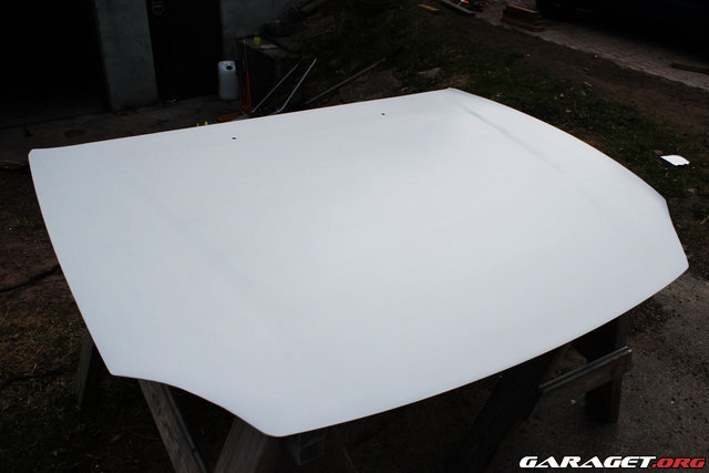

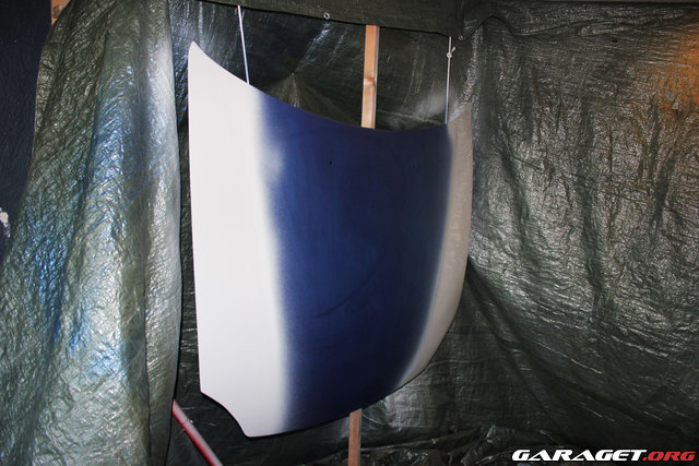

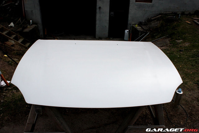

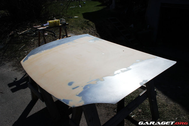

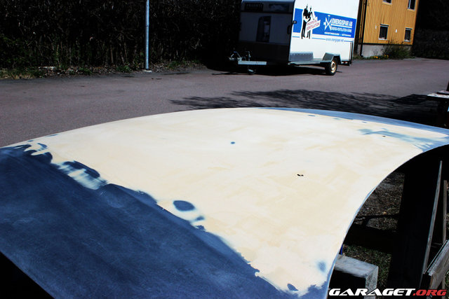

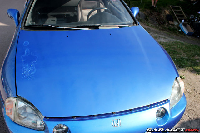

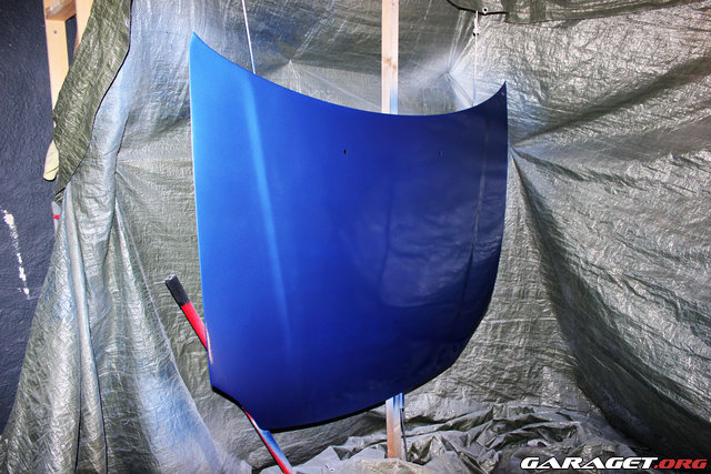

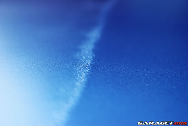

Huven hade slipats och skulle lackas, fick låna en bättre färgspruta av systers pojkvän, vi riggade upp en provisorisk lackbox med presenning i garaget, och jag tyckte att resultatet blev bra, vi fuktade presenningen helt för att binda dammet. Hela lackeringen gick bra, men när vi var klara och skulle någon minut efter det kontrollera hur den hade blivit så hade det skett en väldig kemisk reaktion eller dylikt som förstörde en viss del av huven helt och hållet. Bild ser ni nedan.
https://www1.garaget.org/gallery/images/189/188620/188620-5a9e3e78554b01e1c2732a8209d7220b.jpg
https://www1.garaget.org/gallery/images/189/188620/188620-f115bf7f1aabdace2fc7c168877e8ceb.jpg

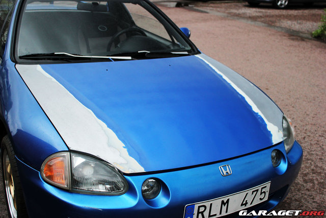

VAD kan detta bero på?? Uppskattar tips och idéer om vad det kan vara men kan ge er lite info:
1. Huven var först och främst plåtren, sen lade vi på glasfiberspackel och sedan finspackel på endast mittendelen.
2. Efter spacklet så hade vi slipgrund på hela huven (HS Surfacer).
3. Reaktionen uppstod endast på sidorna där inget spackel hade varit.
4. Vi började spruta färgen på kanterna först.
5. Reaktionen skedde sakta med säkert och slipgrunden hade helt smält typ, så med ett finger kom vi ner till plåten för allt var bara kletigt.
Olika teorier som vi med hjälp av andra har tänkt på:
1. Färgen fungerade inte ihop med slipgrunden, men varför är det då bara på vissa ställen?
2. Det kan ha varit något som fanns kvar i den lånade sprutan sen tidigare som förstörde allt, men vi tyckte att vi gjorde rent den innan användning.
3. För högt tryck på kompressorn? Men vi körde med 3.5 bar i arbetstryck och det var vad sprutan var gjord för.

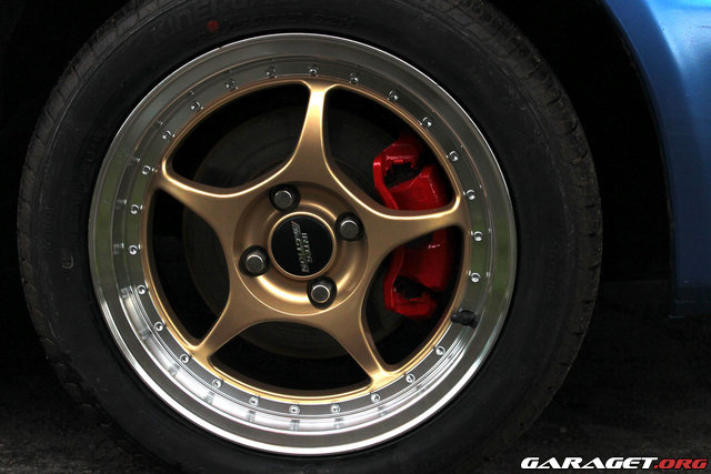

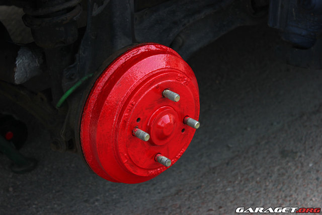

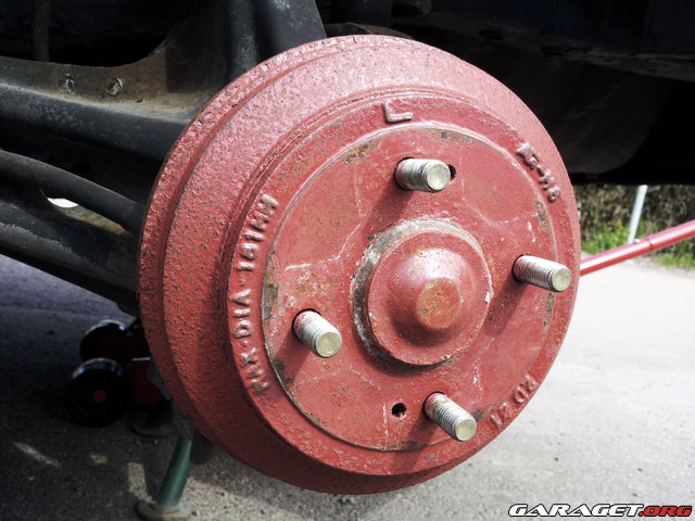

Så som lite tröstarbete satte jag mig och målade bromstrummor och bromsok, sen om bromstrummorna verkligen ska vara röda är jag tveksam på men det behövdes målas vilket som och det blev betydligt bättre än innan iallafall. Oken får ni bild på senare.
https://www1.garaget.org/gallery/images/189/188620/188620-97c00d406e3cf1ceefb1f2c3c1250052.jpg
https://www1.garaget.org/gallery/images/189/188620/188620-b1ab97187284645ba6bbb05f08c31634.jpg

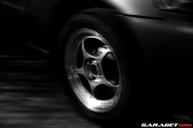

Ni kan få en liten "sneak peak" på de nya fälgarna också, eftersom däcken var helt nya så sliter vi ut dem först, man får tänka att det blir ju iallafall lite skönare med såhär mycket gummi! Men kommer mer om dom imorgon eller så!

Bra jobbat, kul med fina del sols! smile Det som hände med din huv, hände mig också en gång. Dock berodde det på grundlacken inte var matchad för huvudlacken.. Vad för grund använde du? och hur länge väntade du innan du la på lacken?

#71
Vi använde HS Surfacer som grundfärg också eftersom att de där vi köpte den sa att man skulle använda den som grundfärg också. Så den lades på ca 2 dygn innan lacken!

#72
hmm, låter jävligt skumt! inte något fukt som råkat komma under på något sätt?

Tråkigt med lacken hmm men trumman får du ta o måla svart, mycket fräshare!

#74
Hmm, det tror jag verkligen inte, men du kan ha rätt! Nu har vi iallafall slipat huven plåtren på ställena där färgen förstördes, och ska dra en ordentlig grundfärg över huven innan vi lägger blå färg igen.
Den ser nu ut såhär

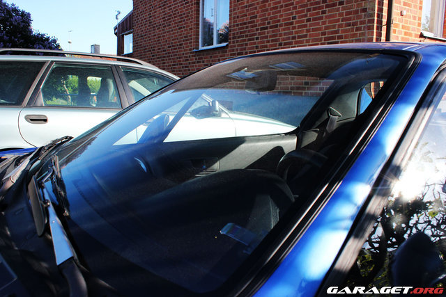

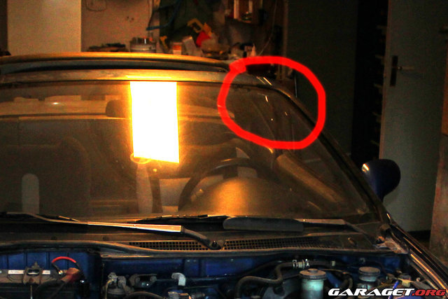

Idag körde vi iväg huven till glasmästaren också, så ska de byta framruta åt oss! (2a på besiktningen för spricka i synfältet)
Hade ingen bra bild på sprickan men den syns litegrann i den bilden nedan
https://www1.garaget.org/gallery/images/189/188620/188620-9d9e19aef8d7b04ae4aac24f5f8ed328.jpg
Bromsoken och fälgarna
https://www1.garaget.org/gallery/images/189/188620/188620-a1ef9ff3e9499b75d37519ad444b4ac9.jpg

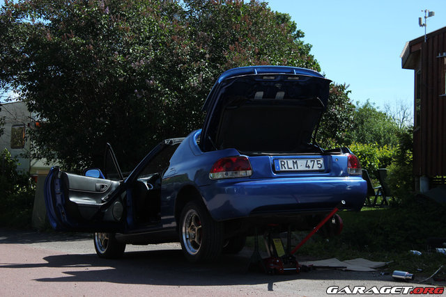

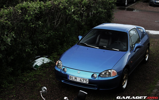

Bjuder på en helhetsbild när ändå sommaren börjar smyga sig på
https://www1.garaget.org/gallery/images/189/188620/188620-7f74c89e03b0faa9faebdd237b77a125.jpg
(Och JA, den ska sänkas, men än så länge finns det bara ca 25mm tillgodo för att komma ned i garaget, så det får lösas först.)

Ja jag funderar starkt på att göra det! Men som sagt så var röd färg den enda bromsoksfärg som vi hade hemma för tillfället och de behövde målas, men svarta ska dom nog bli!

Framrutan är nu bytt av en glasmästare i stan, nya fönsterlister fick vi också runtom.
Dammig bil, men rutan är hel iallafall!

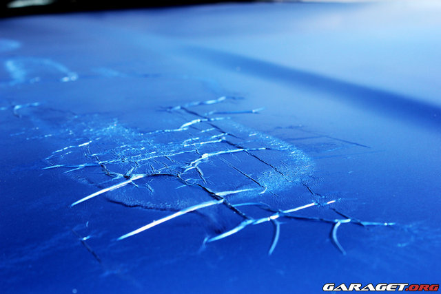

Det har blivit massa jobb med huven på sistone, vi TRODDE att eftersom vi redan har en täckande färg på mitten av huven behöver vi bara lägga grundfärg på det plåtrena och en bit över skarven, ack så fel vi hade dock...
https://www1.garaget.org/gallery/images/189/188620/188620-de00d535fb52ead67b485360f380766c.jpg
Vi fick små små krackeleringar IGEN i kanten mellan grundfärgen och den blå färgen.
https://www1.garaget.org/gallery/images/189/188620/188620-9d1197e8874963d3adb72544c765e3fa.jpg
Då sket vi i mecklandet och insåg att vi fick göra om, så HELA huven grundades igen med grundfärg från samma märke som bilfärgen.

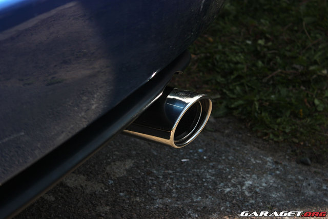

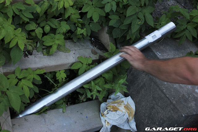

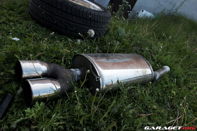

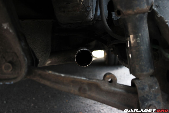

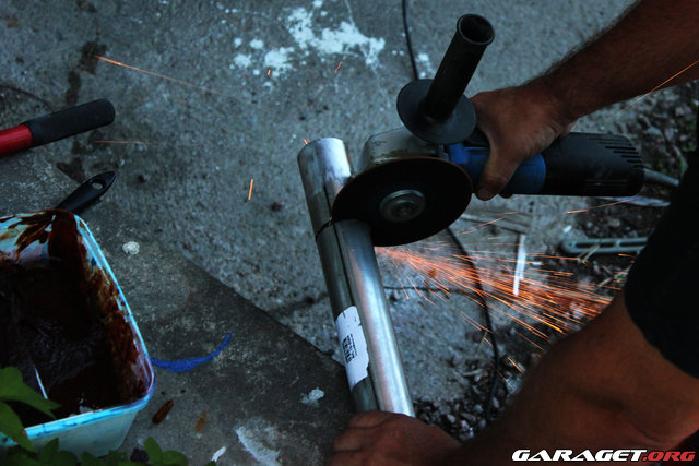

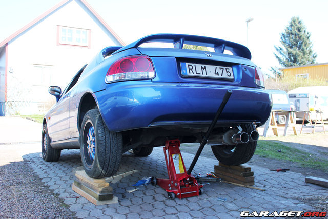

Skulle bygga avgassystem med dubbla pipor, men det var helg och det enda som var öppet var biltema, och de hade för tillfället inga 90-böjar till min rörtjocklek. Så vi fick börja med ett enkelt rakt rör.
Bort med den gamla tattarmeckade ljuddämparen + slutrör
https://www1.garaget.org/gallery/images/189/188620/188620-3fe8788c6e0162b36a354fa6ba26c497.jpg
Så hissar vi upp den i bakänden
https://www1.garaget.org/gallery/images/189/188620/188620-bcd5ce8361f950a4c08256d3e6bd3458.jpg
Tomt, rakt och bra.
https://www1.garaget.org/gallery/images/189/188620/188620-5da5a1709544f14d50e6ec65ffc254df.jpg
Utbytesbiten, mer rakt.
https://www1.garaget.org/gallery/images/189/188620/188620-44ce63aa3f87aa9cefc8a48307419f6b.jpg
Kapning till rätt längd
https://www1.garaget.org/gallery/images/189/188620/188620-e2b3c829c12f0c7366068e73fc823abc.jpg
Sen tryckte vi dit rakröret, slängde på ett ändrör och ner på backen igen (halvvägs iallafall, mer ska den ner)
https://www1.garaget.org/gallery/images/189/188620/188620-9c3c8994442d507e6082a294b5f4a19c.jpg
https://www1.garaget.org/gallery/images/189/188620/188620-d29bd61916a92e017d88401964bf5827.jpg
Det får se bra ut sålänge, vi har nu också inhandlat nya delar på mekonomen som är den riktiga 2" och inte som biltemas 48mm.

Hoppas du ska köra med en ljuddämpare på slutet också, låter som en 740 med rakt rör.. :S
Kör japsdämpare på min nu men ska ha dit någon lite finare sportljuddämpare snart men något snyggt ändrör.
Vad är det för roliga fjädrar du har på din nu egentligen? Ser ut o vara bra mycket högre än original?
Sedan får du ta o lacka dina torkararmar svarta med, mycket fräshare wink
Får nog hem likadana lampor som du har i veckan, har längtat länge efter dem! Var dina plug'n'play? smile
Ja den lät lite för mycket med bara ett rakt rör! När vi ska bygga twinpipe så ska vi ha någon form av ljuddämpning bak också, har fått ett tips om att man kan svetsa in ett "kors" i ett rakrör för att dämpa ljudet, så det ska vi nog prova! Det ska vara helt originalfjädrar, ser ut som det också men jag har ingen aning, de ska bytas ut snart iallafall.

Ingen mer krackelering av huven nu då?
Ang kors i slutröret så är det lite av ett raceknep för att få bort den sista decibelen vid lite varv och kommer inte att göra nån jätteskillnad om du tycker bilen är högljud nu.
Ända som gäller är att få dit en dämpare i slutet egentligen.

Menar du dubbla pipor brevid varann eller en pipa på var sida? smile
Det sistnämnda funderar jag iallafall på med min!
