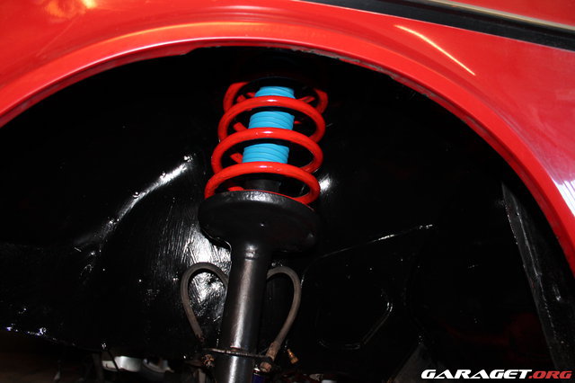

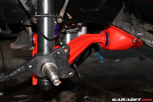

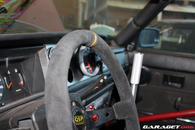

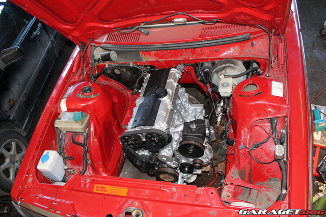

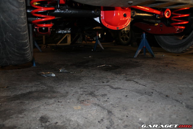

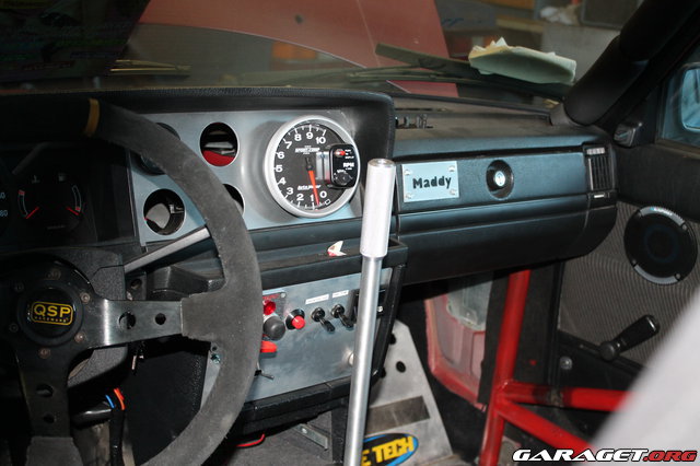

Fick med mig kameran idag så tog lite bilder:) Har gjort klar bakvagnen nu och vänster fram.

snyggt! big_smile vart har du beställt ratt och nav ifrån? smile slår den tillbaka blinkersen?
Motor utan turbo suger >.>
Volvo Motorsport
107 Inlägg
24 mars 2013
Tackar:D Brukar göra mina själv så vet faktiskt inte. och dom slår inte av blinkers.Går att lösa med ett stift om man skulle vilja ha det. och ratten är nånting som legat i garaget. //Jonsson

vad säger du? göra naven själv?
Jo det är grymt smidigt faktiskt. Skrotar en orginal ratt så att man får splinsen. Sen är det bara att svarva och svetsa:)
Då kan du bestämma längden på det också.//jonsson

sant! svarv och svets har jag tillgång till dagligen juh.. får nog göra detta för då sparar man ju typ 500 spänn! big_smile
men hur funkar det orginal med återslag på blinkers? borde det inte gå att ha kvar det på något vis...
EDIT: Förresten, glöm det! du har inte lust att knäppa några bilder på navet? smile
