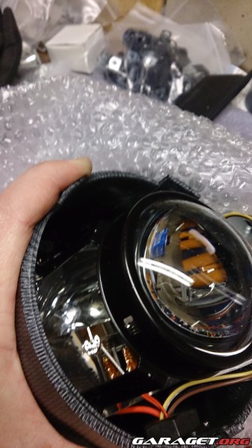

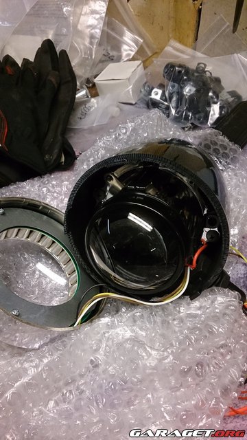

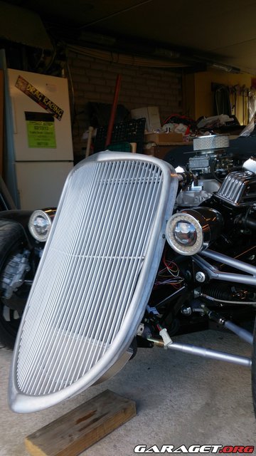

Hemma igen från kursen, hann inte mycket ikväll men ändrade insatserna i ljuspottorna och ökade justeringsmånen lite. Mange har ju lärt mig att man kan ta foto med mobilen big_smile så här kommer lite kort från den.
https://www1.garaget.org/gallery/images/191/190643/190643-e301f8cb3e7b7e82214066cec8e20703.jpg
Hel och halvljus styrs via en spegel, så man får vrida insatsen beroende på om man ska ha dom horisontelt eller vertikalt monterade. viktigt att man inte sätter fingeravtryck på lins eller spegel.
https://www1.garaget.org/gallery/images/191/190643/190643-5d874f65d9895d6e076431f46576e4a9.jpg
Vet inte om spegeln syns bättre här?
https://www1.garaget.org/gallery/images/191/190643/190643-ea954c4de5deb9ccc3d8d86c173fe9be.jpg
Var tvungen att ta upp detta hål lite i bakkant för att få lite mer justermån då lycktorna monteras på stagen som håller kylaren och dom är inte helt i linje med bilen.
https://www1.garaget.org/gallery/images/191/190643/190643-0cd7d79542afa7a6620c9c6735462b62.jpg
Enkelt att fila upp då husen är i plast.
https://www1.garaget.org/gallery/images/191/190643/190643-193be0ab6ea343fafcf14f61bd4b3124.jpg
Nu går dom att vinkla lite mer.
Senast redigerat av Racingse (3 oktober 2013)

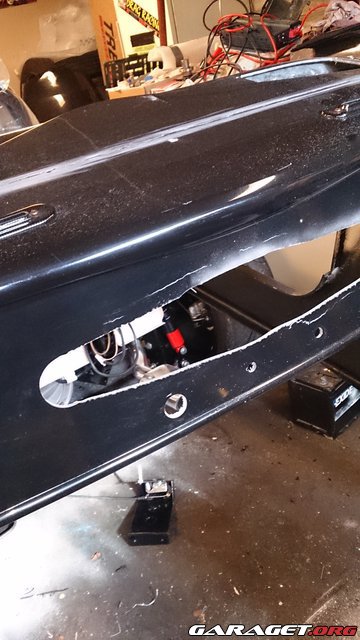

Här ska det bli defrosters
https://www1.garaget.org/gallery/images/191/190643/190643-0d20f2d533d9178069f616452a635aac.jpg
Håltagning

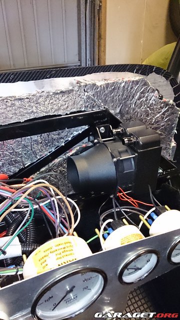

Hann även intallera det enorma värmepaketet
https://www1.garaget.org/gallery/images/191/190643/190643-265bf4fec6437e53c946974897f6bbb1.jpg

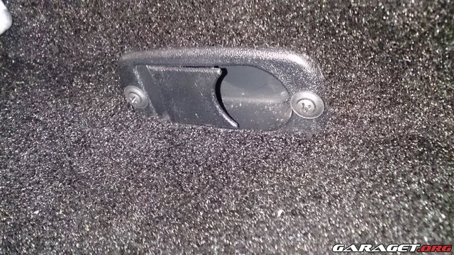

Spak till öppning av baklucka inne från kupen, sitter nere vid förarstolen på golvet.
https://www1.garaget.org/gallery/images/191/190643/190643-99f843454adb8ca9b43e52feb88596bb.jpg
Baksidan av spaken, vajern går till bakluckan.

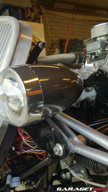

Hnn även borra upp hålen i stagen för framlamporna så att jag kunde montera dom
https://www1.garaget.org/gallery/images/191/190643/190643-fd4a19fce6516461907e1df5b11cdd13.jpg
Kolfiberlook
https://www1.garaget.org/gallery/images/191/190643/190643-5174175b569fad8130c77b5c4a724b46.jpg
https://www1.garaget.org/gallery/images/191/190643/190643-2a211127a0adfbfc0f75c487c658901b.jpg
Är lite ambivalent, var det inte snyggare med dubbla lycktor? Å andra sidan så har jag ju dom kvar så man kan ju alltid byta när man tröttnar. cool

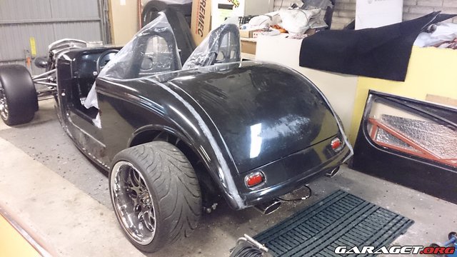

Var ju ett tag sedan man gjorde någon uppdatering, kom lite annat emellan kan man säga. I alla fall så har jag nu satt tillbaka karossen på chassiet igen.
https://www1.garaget.org/gallery/images/191/190643/190643-3493a8bb2154998c29b6f37a941bffaf.jpg
Kommer ni ihåg den?
https://www1.garaget.org/gallery/images/191/190643/190643-abc84275c4a3da6f47719a5c28ad92e8.jpg
Världens bästa uppfinning, i love my Cleckos.
https://www1.garaget.org/gallery/images/191/190643/190643-666c9fe0bbecca40fdd08475d3a3b41b.jpg
Jävligt viktigt att karossen hamnar exakt på samma ställe som innan för att allt ska passsa igen
https://www1.garaget.org/gallery/images/191/190643/190643-d1a1bd189bfc2118ef7f77999bea5dd6.jpg
Dålig bild men rören hamnar lite olika i förhållande till karossen vilket är jävligt störigt.
https://www1.garaget.org/gallery/images/191/190643/190643-4f1abfa5234d2cb71719a277cb8cd786.jpg

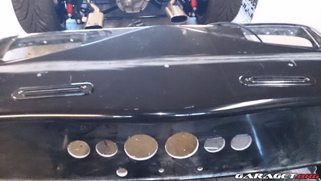

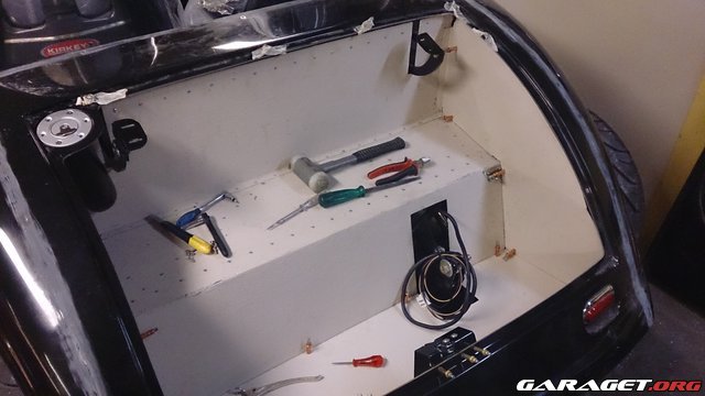

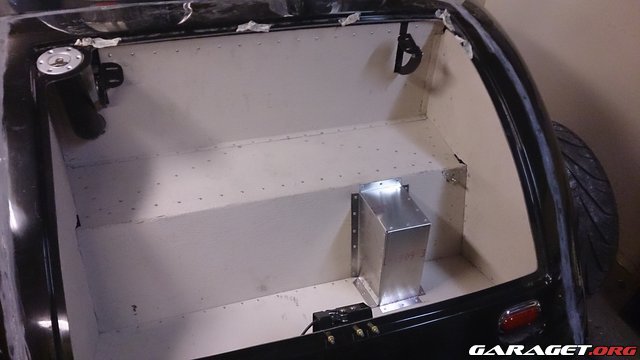

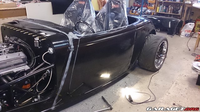

Började med trunken
https://www1.garaget.org/gallery/images/191/190643/190643-cce3430e3f345053d67c599e8f08a10c.jpg
Låsanordning, snyggt laserskuret, tyvärr syns det aldrig.
https://www1.garaget.org/gallery/images/191/190643/190643-2f667815d56aa99bdbd6dbf430294262.jpg

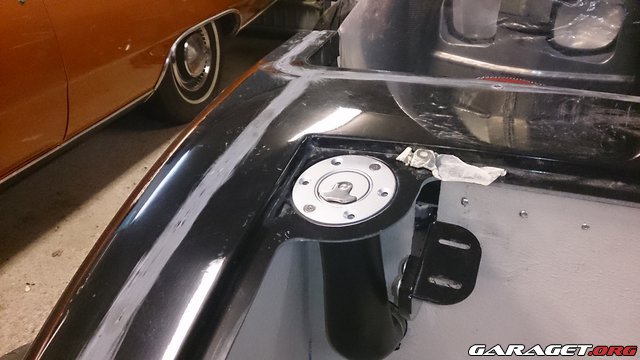

Soppalocket sitter i trunken, är väl inte världens smartaste lösning.
https://www1.garaget.org/gallery/images/191/190643/190643-79bce75eed2f460438b65e66e84888d0.jpg

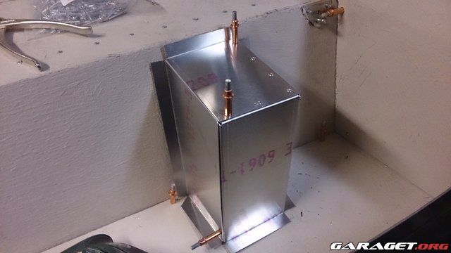

Plåtar över 3-linken
https://www1.garaget.org/gallery/images/191/190643/190643-f29e8478f42ac41062a7f0c7ac89e407.jpg

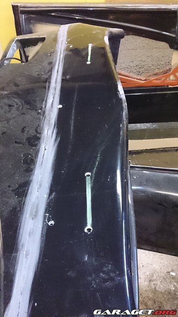

Och efter ytterligare några popnitar vart det klart. Vad man inte ser är att det sitter tätningslister upp mot karossen.
https://www1.garaget.org/gallery/images/191/190643/190643-5b09f97011e79686554be4f6136dc079.jpg
På med bagageluckan, hur man än justerar den så sticker den upp i nedre högra hörnet då luckan inte har samma radie som bilen.
https://www1.garaget.org/gallery/images/191/190643/190643-ff2b0f72d2d9df10884d23e90cb5fe55.jpg
Provar att sätta den i spänn för att se om man kan få bättre radie. Man får kanske värm

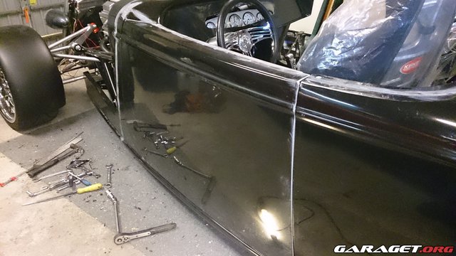

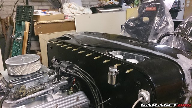

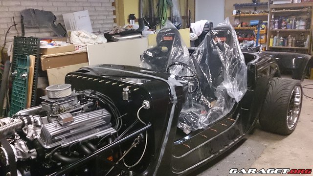

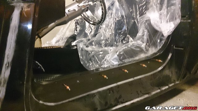

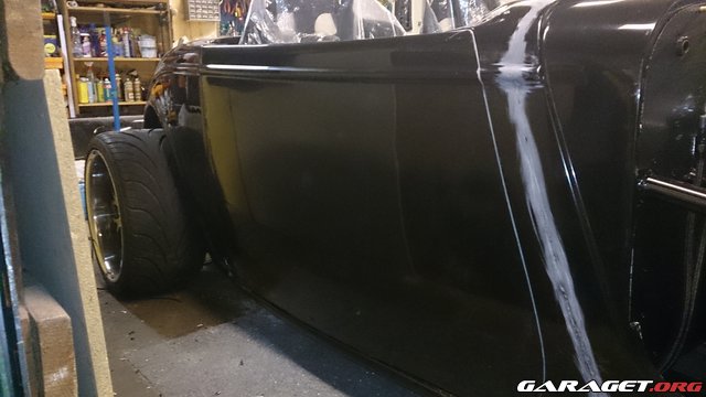

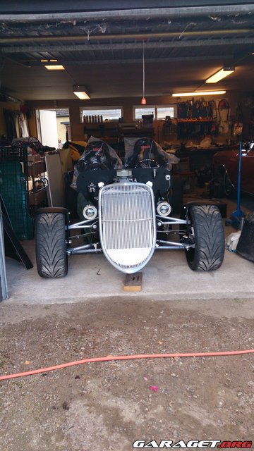

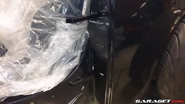

Lite dörrar
https://www1.garaget.org/gallery/images/191/190643/190643-d6e9404606833565a489bcdec05d1d69.jpg
Gångjärn
https://www1.garaget.org/gallery/images/191/190643/190643-b8f3ff367a3b64acd0efbb7960ee9845.jpg
Förardörr
https://www1.garaget.org/gallery/images/191/190643/190643-aa0e3459973b01bd7878bd5f5ff496cf.jpg
Lite springor som lackeraren får fixa
https://www1.garaget.org/gallery/images/191/190643/190643-8c9fc0dac1e934fb7d5a20e27213f1b4.jpg
Passagerardörr
https://www1.garaget.org/gallery/images/191/190643/190643-f5de871aad1dc843a7193b59f13b551d.jpg
Tar sig. Vad sägs om att lacka den i samma färg som raggarbilen? Kaxigt eller brist på fantasi
Senast redigerat av Racingse (19 november 2013)
