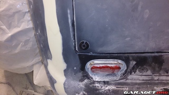

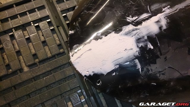

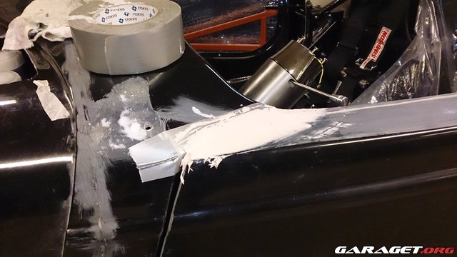

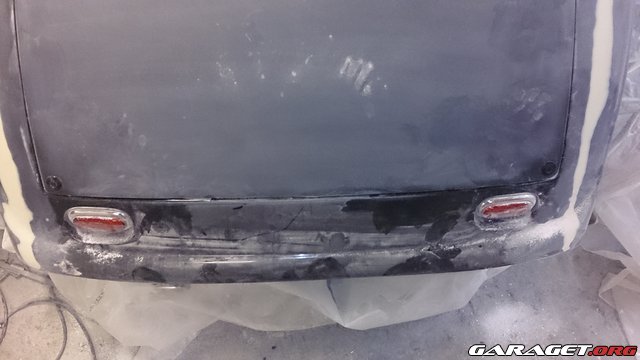

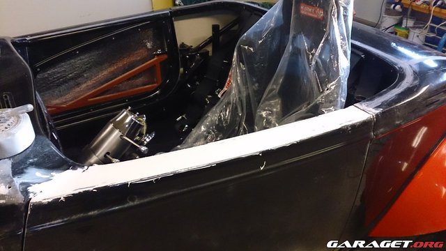

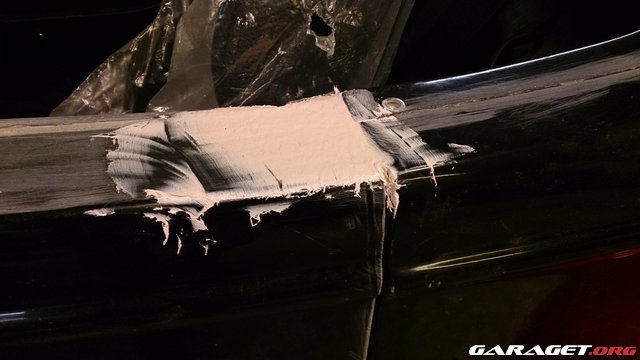

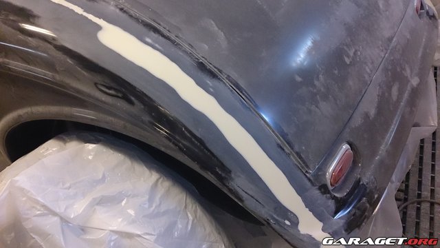

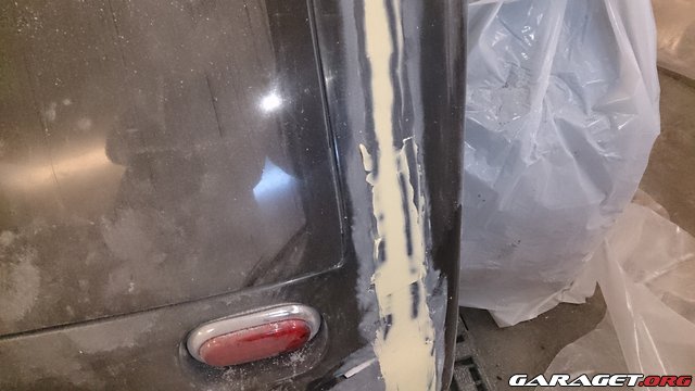

Spacklingen har börjat
https://www1.garaget.org/gallery/images/191/190643/190643-04fa49dbfb929f32df79a8462daa89ac.jpg
Börjar med lite glasfiberspackel som grund
https://www1.garaget.org/gallery/images/191/190643/190643-15419f1ee951d46c082aa9e8ed1a7642.jpg
Bak på förardörr
https://www1.garaget.org/gallery/images/191/190643/190643-03c779b5e881d4c191ada135e76295b7.jpg
Noskon
https://www1.garaget.org/gallery/images/191/190643/190643-e5e084c4c3d54aa7ff6e02a02ddec49d.jpg
Förar dörr
https://www1.garaget.org/gallery/images/191/190643/190643-e352522bb900784fc9a71f65459934a3.jpg
Absolut svåraste skarven, kröker både diagonalt och horisontellt vilket gör att du alltid slipar ner högsta punkten
https://www1.garaget.org/gallery/images/191/190643/190643-2db3c4bb493f5dd636de662a09ede62c.jpg
Spackel slipa spackel slipa

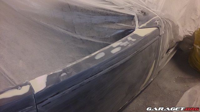

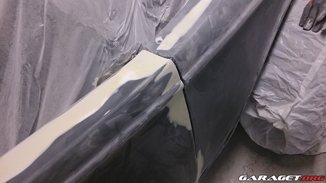

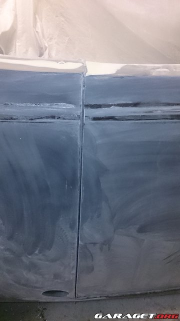

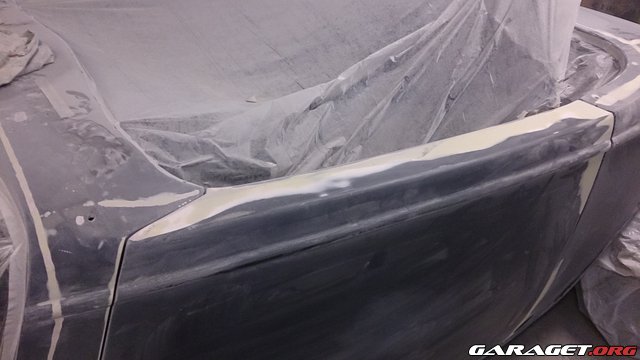

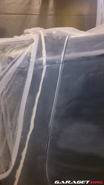

Lite goa slipbilder, vem vill inte bilder på spackel lol
https://www1.garaget.org/gallery/images/191/190643/190643-c6ba242fa334232699519e347634bfd4.jpg
Har fått lägga spackel i dörrspringan för att få den jämn
https://www1.garaget.org/gallery/images/191/190643/190643-a0d0d0997af65041b2f2c22279603c50.jpg
Uppe på förardörr, färdigslipad
https://www1.garaget.org/gallery/images/191/190643/190643-936985f17e7d072b7a7a87dab499e5ca.jpg
Bak på förardörr, även här fick jag lägga spackel i springan nertill på dörren
https://www1.garaget.org/gallery/images/191/190643/190643-2a395800417f522d698305df885cb5a7.jpg

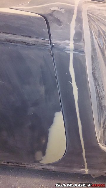

Förardörr uppe bak
https://www1.garaget.org/gallery/images/191/190643/190643-ec32d41f6d3dce4ffd0fd5f1c1d2a05a.jpg
Bakre skarvar, färdigslipade
https://www1.garaget.org/gallery/images/191/190643/190643-3cfd40de94d6d07731c85369502b489b.jpg

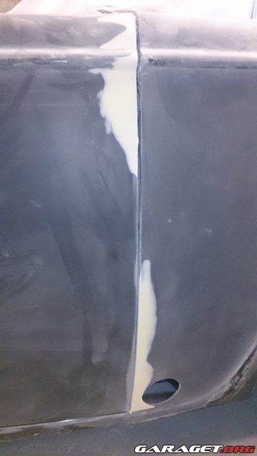

Passagerardörr, krävde mycket mindre spackel
https://www1.garaget.org/gallery/images/191/190643/190643-9cdc4b5f7db0fb1477806c9292bf9aac.jpg
Passageradörr fram låg innanför karossen så här fick jag bygga på lite nertill
https://www1.garaget.org/gallery/images/191/190643/190643-442bdf5841467ef5fbf1ad403e8274ed.jpg
Passagerardörr bak, här passade det överallt utan spackel
https://www1.garaget.org/gallery/images/191/190643/190643-8993dd57625afb11bbf2bc2f2173935b.jpg

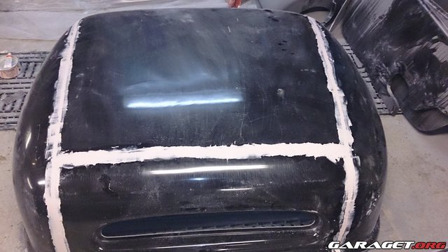

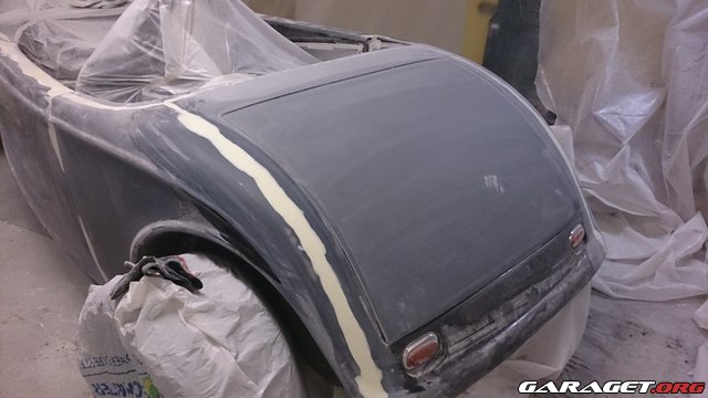

Då är det bara att fortsätta med taket. Slipade upp alla skarvar och la ett första lager med korthårig glasfiberspackel.
https://www1.garaget.org/gallery/images/191/190643/190643-6cebb360400a286c63f84a20caafe8fe.jpg

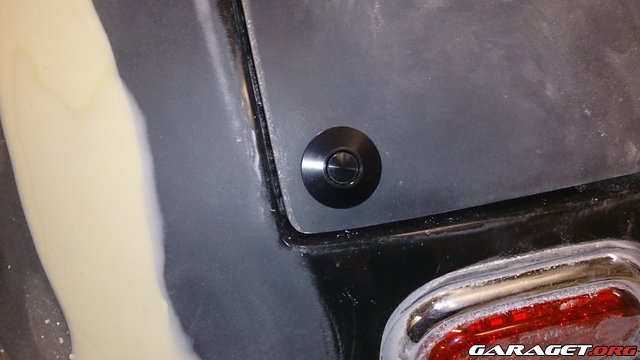

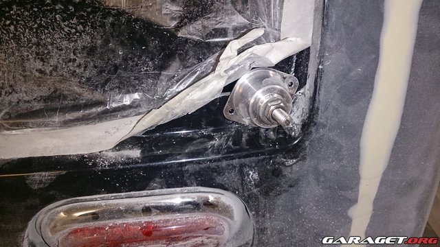

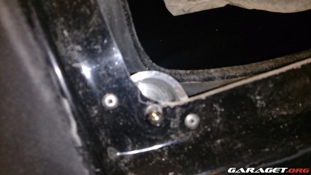

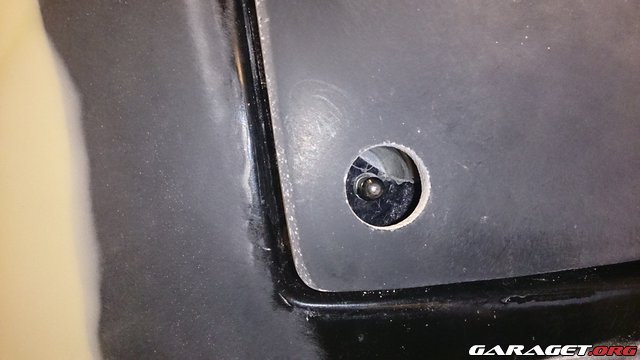

Började med att sätta huvlås på bakluckan. Har skippat orginallåset som satt mitt på luckan, gick inte använda då hörnen på luckan stack upp.
https://www1.garaget.org/gallery/images/191/190643/190643-9a61326249f41f8218cd9803330da4b8.jpg
Mätte ut var koppen med låspinnen skulle sitta
https://www1.garaget.org/gallery/images/191/190643/190643-fc080481b93a13239cce5d0a951a7fcc.jpg
Skruva dit låset
https://www1.garaget.org/gallery/images/191/190643/190643-a939ffb4ad8d8b6abff6e36412c3e563.jpg
Och popnitade dit koppen
https://www1.garaget.org/gallery/images/191/190643/190643-f7a8c946241cba4d35645ae5fa58db60.jpg
Och vips så sitter låset på plats
https://www1.garaget.org/gallery/images/191/190643/190643-65f6f6d4b52004e88787cbacf1198b72.jpg
Och så var bägge på plats. Nu sitter luckan riktigt bra mot karossen, men lite spackel kommer nog krävas för att det ska bli perfekt.
https://www1.garaget.org/gallery/images/191/190643/190643-faa450a9b724eb2f506df8a95333076c.jpg

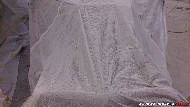

Dammigt??? Njae, lite kanske lol
https://www1.garaget.org/gallery/images/191/190643/190643-19f90a3f437a7db7f6e070ec987fb965.jpg
Mina Echo dojor blir nog aldrig som nya igen roll
