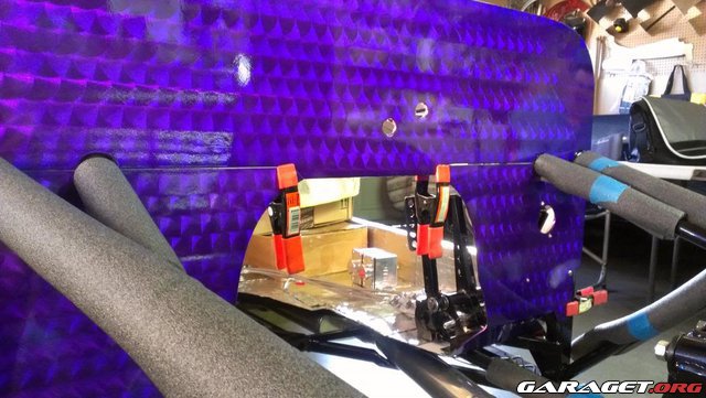

Rosenpolering och eloxering!!!
https://www1.garaget.org/gallery/images/191/190643/190643-8fe0aa404fc5d6131365924036672676.jpg
Lila är kanskke inte riktigt min grej. Grafitgrå? Vad tycker ni?

Lila är manligt! Kör på det wink

Jag hade helt klart valt grafitgrå!

Men hur väl funkar grafit mot det mattsvarta? Finns även natur och lite mörkare narur. Kommer det bli nåt som har nån färg alls? Kan va fränt me nåt som bryter av lite ju.

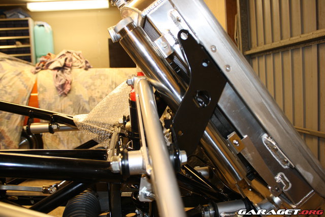

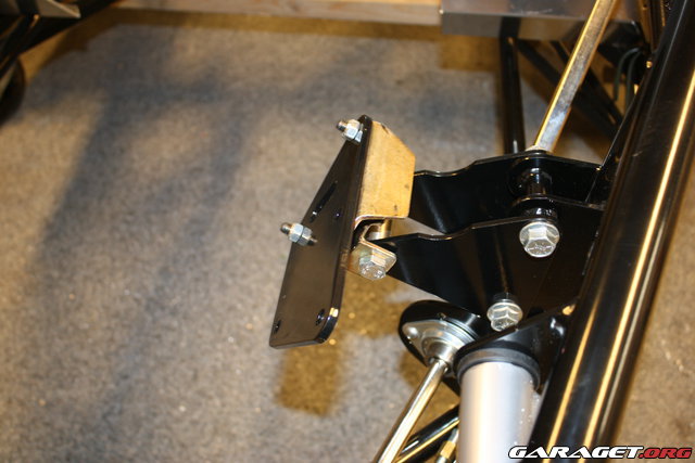

Tror jag lägger detta beslutet på hyllan så länge, behöver nog tänka lite mer på hur jag vill att slutresultatet ska uppleves. Har tusen saker och göra innan dess. Fick tillverka fäste för expansionskärl till kylaren, skulle sitta på torpedvägg, men där ville jag inte ha det.
https://www1.garaget.org/gallery/images/191/190643/190643-10721d50689536710fc260111b1d10ab.jpg
Expansionstank till kylaren
https://www1.garaget.org/gallery/images/191/190643/190643-dcb5839104caf2247c6116198910942c.jpg
Motorfästen för csb.
https://www1.garaget.org/gallery/images/191/190643/190643-a9c2b9d0d0b3795c9d24e5ed0442c01c.jpg
X2
https://www1.garaget.org/gallery/images/191/190643/190643-41db8e484e6e1ff39b1ef16bfd63e287.jpg

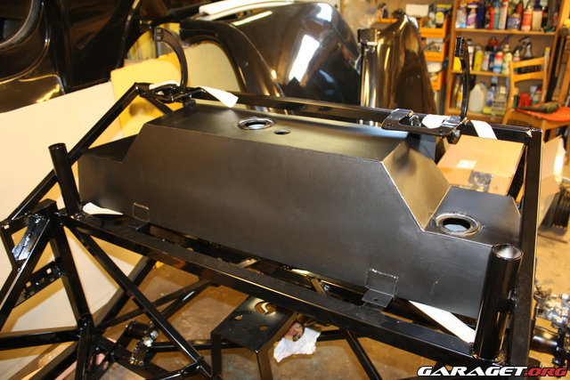

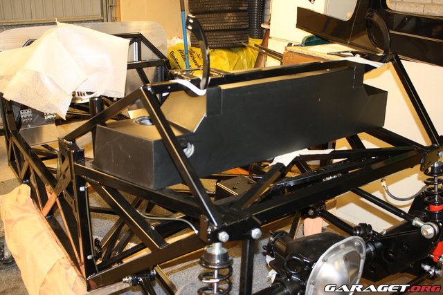

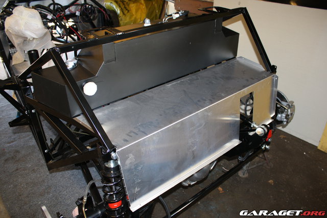

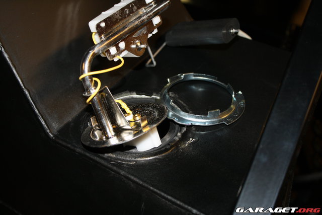

Då börjar vi på tanken som sitter bakom sittbrunnen.
https://www1.garaget.org/gallery/images/191/190643/190643-546ca2a74daa7f514fcaec1af66e901c.jpg
Bakifrån
https://www1.garaget.org/gallery/images/191/190643/190643-8d05f855bc184852aab22f99c53818e4.jpg

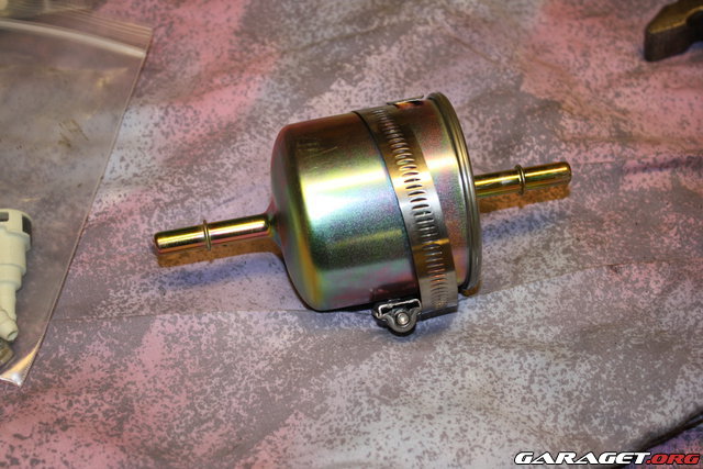

Känns lite Taiwan stuk på pryttlarna till tanken.
https://www1.garaget.org/gallery/images/191/190643/190643-3474bd24deaafada78f81cd3c2301197.jpg
Bränslefilter som var med åker i soptunnan.

Angående bränslefilter....
Biltema har ju faktiskt en hel del såna saker nu som kan vara värda att titta på.
Ja kollade lite på filter till min och surfade in på hansenracing..... Länkarna talar sitt tydliga språk. Det är AC delco, GF822 vi snackar om i detta fallet. 1000 för frakt, tull och påslag.......
http://www.rockauto.com/catalog/x,carco … ttype,6200
http://www.hansenkatalogen.se/#/car/cod … /class1500
Man har den hemma i brevlådan för 97 dollar......

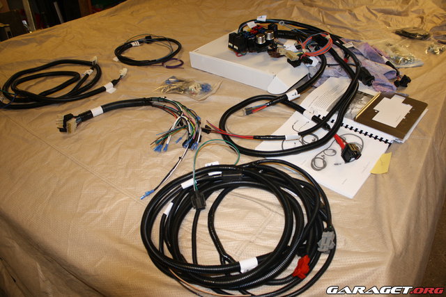

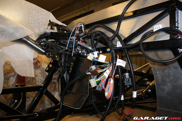

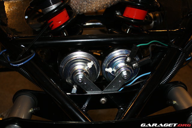

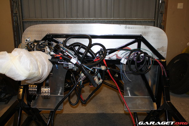

Idag var det dags för lite kabeldragning, tog mer tid än jag trodde. Underlättar inte precis att man är trögtänkt som en åsna. I alla fall här har ni lite bilder.
https://www1.garaget.org/gallery/images/191/190643/190643-177df3fd5e1464203bdcc850328a6044.jpg
Här har vi de olika härvorna som ska in i bilen.
https://www1.garaget.org/gallery/images/191/190643/190643-ea29445a365c8f7fea6b9d1e0b30f141.jpg
Fuse panel på plats
https://www1.garaget.org/gallery/images/191/190643/190643-30ce9721948285227470e66e0d340e77.jpg

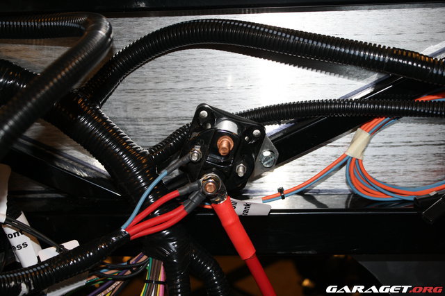

Starter solenoid
https://www1.garaget.org/gallery/images/191/190643/190643-fadda0e03b3edf9d25dfa40fc9157728.jpg
Mycket kabel har det blivit idag(är ni med?)
https://www1.garaget.org/gallery/images/191/190643/190643-2810bc28e354368b6d04193cc979cac2.jpg
Tutor

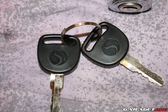

Start nycklar med loggan på, nice.

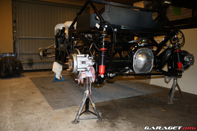

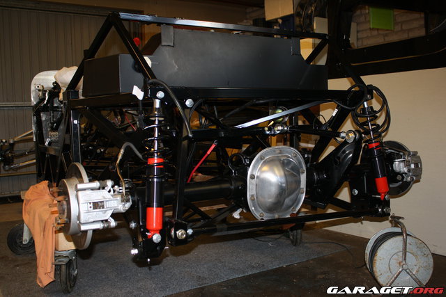

Hann även montera bromsar bak som blev målade igår.
https://www1.garaget.org/gallery/images/191/190643/190643-231bd60cec3c7053e4f1a8426f1b0074.jpg
Och då var "monteringsvagnen borta, dags att sätta den på hjul.
Någon som har 4 fordfälgar att låna ut en kortare tid tills jag får mätt??? Bra om ni bor någorlunda nära.

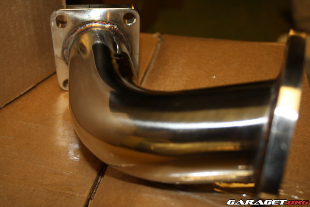

Då har man vatt i Lönsboda och tittat på en motor som förhoppningsvis ska ta projektet genom besiktningen.
https://www1.garaget.org/gallery/images/191/190643/190643-f918a06c3d02e083acf3efe12ed9c314.jpg
Visst är den snygg? Lyckades oxå hitta headers på blocket som passar till bilen.
https://www1.garaget.org/gallery/images/191/190643/190643-f931efbe67d56317c8b1b4d56b45ad73.jpg
Dessa bitar följer med byggsatsen
https://www1.garaget.org/gallery/images/191/190643/190643-ad403ca4e331f4284d98d304bf5a6bdc.jpg
Dom skiner i alla fall bra, frågan är om dom funkar lika bra som dom ser ut.

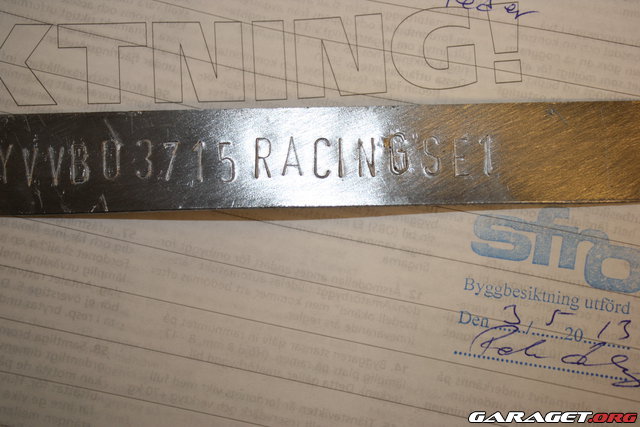

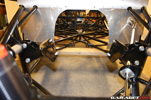

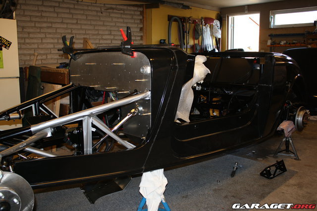

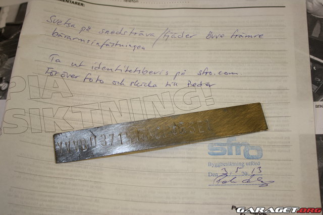

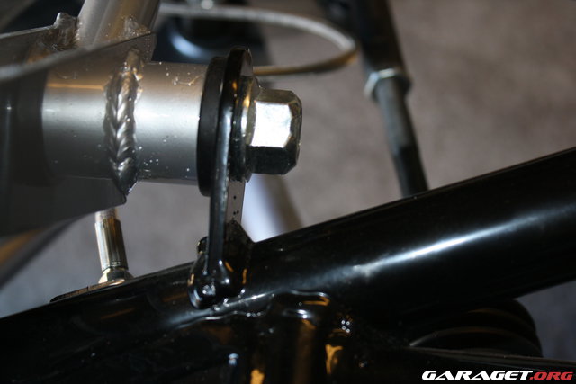

Då är den SFRO besiktigad av Peder Landgren, fick en anmärkning. Han ville ha en förstyvning på ett öra till infästning av övre länkarm
https://www1.garaget.org/gallery/images/191/190643/190643-b9c91ffbad85534d0a033cd7d4a2d7f4.jpg
Detta öra ville han ha en "trekant" på intill ramen, Hmmmfff säger jag, sätta slipen i pulverlacken, nåja det kunde varit mycket värre.
https://www1.garaget.org/gallery/images/191/190643/190643-bf7b5c6f24e712cb40d599cdf33a7b86.jpg
Besiktningsprotokoll och chassienr.
https://www1.garaget.org/gallery/images/191/190643/190643-e2d7753efaba1254201d56dcb79b442d.jpg
Fick in RACINGSE1 i chassienumret
https://www1.garaget.org/gallery/images/191/190643/190643-9adc22d94a922d88631a7c964e4308f0.jpg

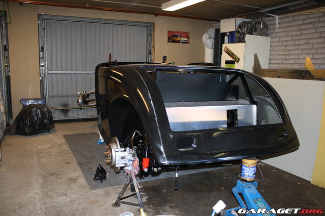

Efter besiktningen var det dags att bygga lite.
https://www1.garaget.org/gallery/images/191/190643/190643-3780a5b404f7e4962148f620f9e0db30.jpg
Kaross på, kommer att åka av och på ett antal ggr innan allt är klart.
https://www1.garaget.org/gallery/images/191/190643/190643-6a48dc73b98c1603a2b6e0c03bc518d4.jpg
Känns rätt gött att se den med "skalet" på. Hur tycker ni det ser ut?

kan faktiskt förstå att dom ville säkra med en förstärkning där på länkarmsinfästningen, såg klent ut även om det säkert håller ändå så är det ju aldrig fel med lite extra säkerhet på såna ställen, smile

Bozze, du har helt rätt, bättre safe than sorry.
