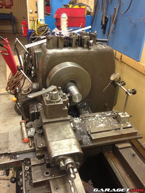

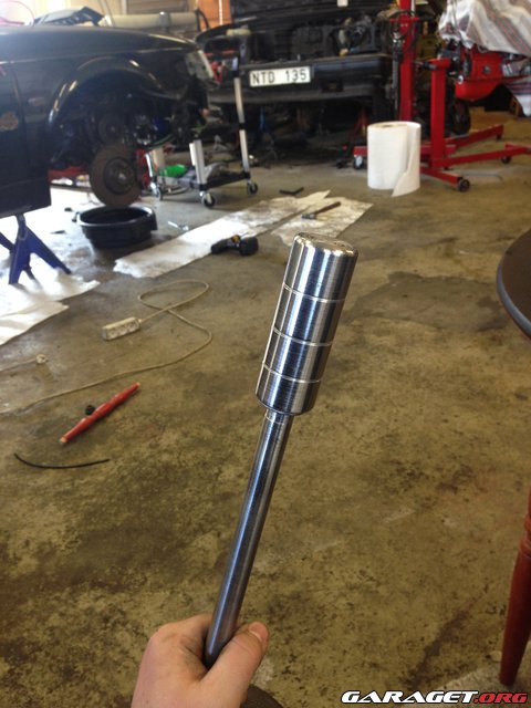

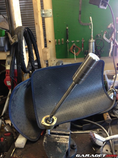

Idag så har jag med hjälp av en garagepolare tillverkat en ny vxlspak.
Började med att svarva till en bra knopp,
https://www1.garaget.org/gallery/images/39/38662/38662-f3df6674932621c582d02f0e5b289ad9.jpg
Resultat av en hel del svarvande och slipande,
https://www1.garaget.org/gallery/images/39/38662/38662-912bbb3015faadf56660b5922a2c9bc6.jpg
Svetsat och klart,
https://www1.garaget.org/gallery/images/39/38662/38662-43ba6ffa916e389b82b164e0a4c5cffd.jpg
Spak på plats och nylackad låda,
https://www1.garaget.org/gallery/images/39/38662/38662-c321e2b1ceb22ab6736f14aa16348fd3.jpg
Allt för denna gång! Skål på er smile

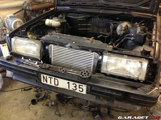

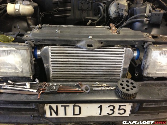

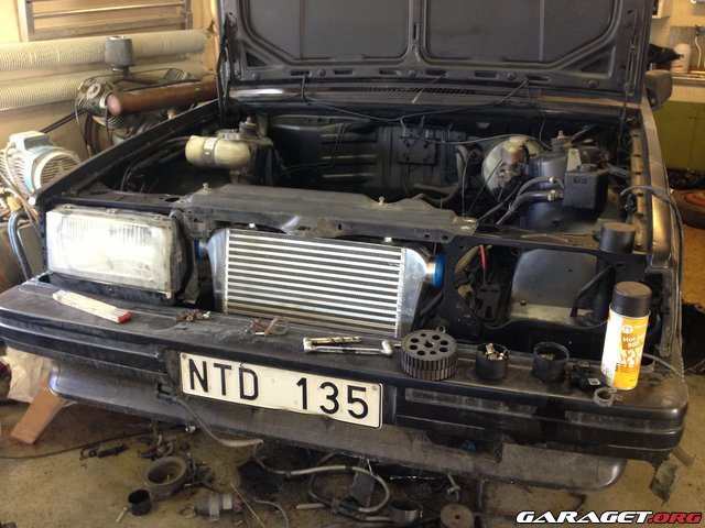

Idag så byggdes det fästen för IC!
Det har ju vart så kanongött väder så det har blive en del latande i solen med big_smile
https://www1.garaget.org/gallery/images/39/38662/38662-088bf597e746fb48c72ff8bff458e62f.jpg
https://www1.garaget.org/gallery/images/39/38662/38662-1a9d0102385c08568d94e833f31d8c5f.jpg
https://www1.garaget.org/gallery/images/39/38662/38662-6e9b93424c266f26afd27d2ea2795925.jpg
2 st 90 graders böjar ut ifrån IC,n så blir det kanonbra tror jag cool

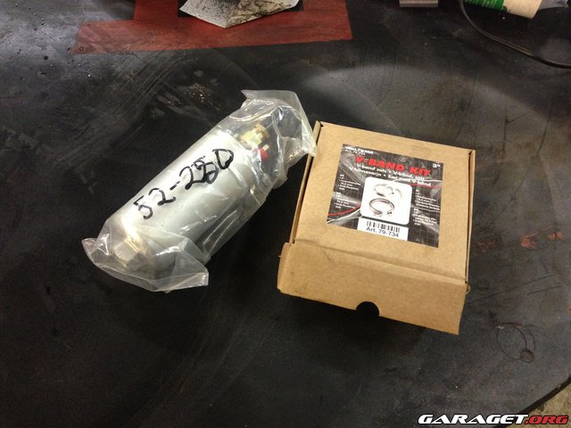

Snabb uppdate innan bingen!
Inkasserade soppa pump och en V-bandsklämma,

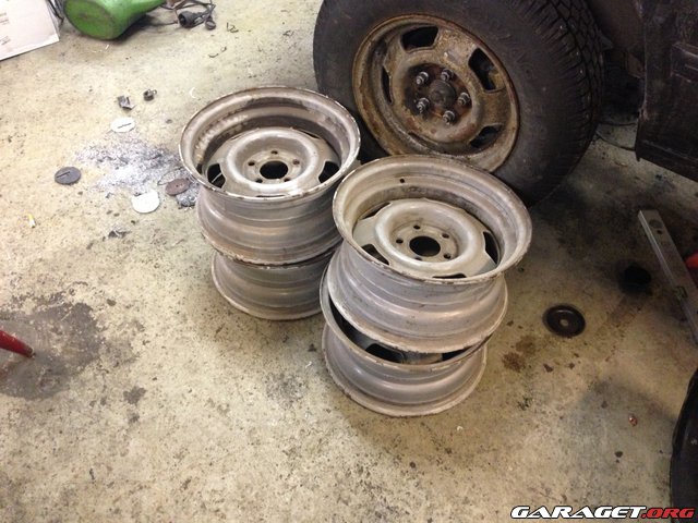

Var och köpte ett par breddade plåtisar i helgen, de kräver en del renovering men det ska nog gå att få dem fina smile
https://www1.garaget.org/gallery/images/39/38662/38662-47c03817a63b92e7baf9f3735b8429b6.jpg

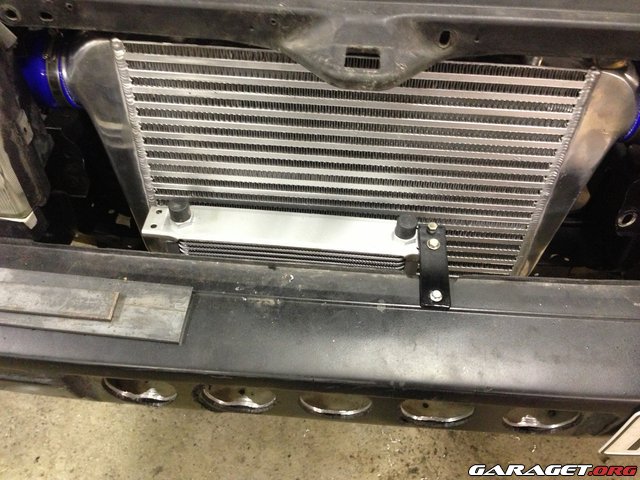

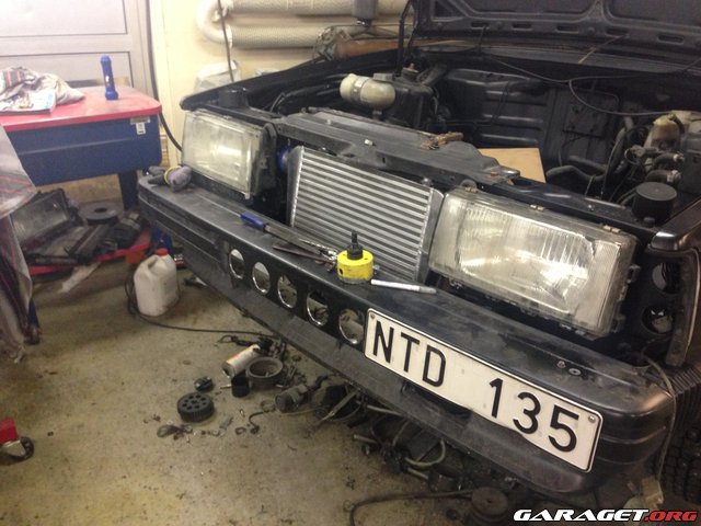

Borrade även ett par nya luftintag till IC, kylare och oljekyl,
https://www1.garaget.org/gallery/images/39/38662/38662-cbe113dbe86363b13c27473843f1886c.jpg

För övrigt är det någon som vet vad man kan ha för däck på de breddade fälgarna?
Det är 14" och 8" breda, Någon? smile

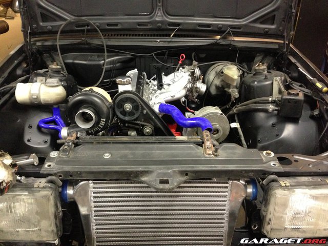

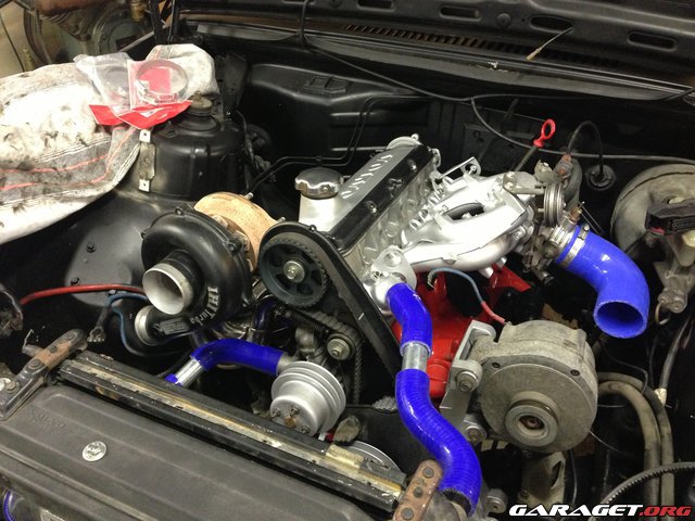

Hallååå!
Fick hem mitt paket idag från L-M-R som innehöll
Sinterlamell
Oljekyl
Diverse mätare
Fuelrail
Det är även påväg hem 800cc spridare och en bredbandslambda.

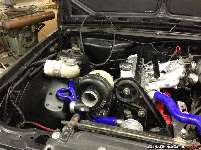

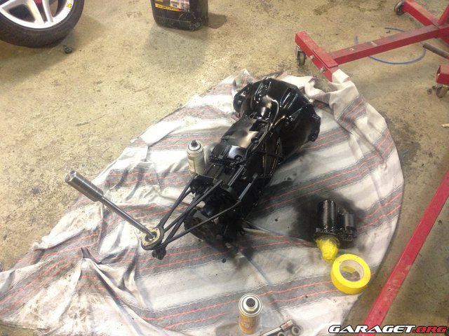

Genom att jag fick hem lamellen nu så kunde jag smälla ihop motor och låda!
Så det har hänt mycket i garaget idag, jag låter bilderna tala sitt smile
https://www1.garaget.org/gallery/images/39/38662/38662-26aa98d05b0f75d92ee368296c5f7d14.jpg
https://www1.garaget.org/gallery/images/39/38662/38662-28775612f66c73758069653c22aa07d7.jpg
Dock så märkte jag och ni kanske ser att kylarslangarna räcker inte riktigt, någon som vet om det är skillnad i bredd på sugis kylare och turbo kylare?
Kanske bör ge sig på jakt efter en Turbo kylare?
Mvh// Mackan

1 april 2013

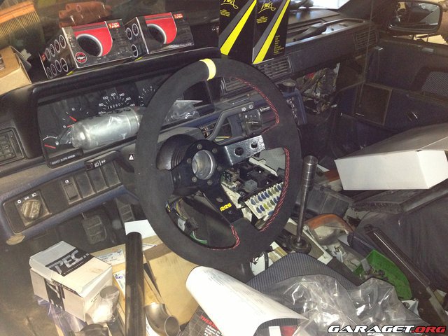

Tjena!
Idag har jag pillat ihop stag till oljekylen samt monterat dit en hel del slangar.
Även monterat ratten! Ni får ursäkta dåliga bilder, det gick fort när jag tog dem! big_smile
Interiör som även agerar lager just nu,
https://www1.garaget.org/gallery/images/39/38662/38662-254fc7b618c311bb7900749c901002ec.jpg
Oljekyl på plats! Sitter två stag undertill med så den sitter stumt!
https://www1.garaget.org/gallery/images/39/38662/38662-0a5ffcca9c2b748f2511b3928931cb28.jpg
https://www1.garaget.org/gallery/images/39/38662/38662-0b093ddae22afacc261d93486337f498.jpg
