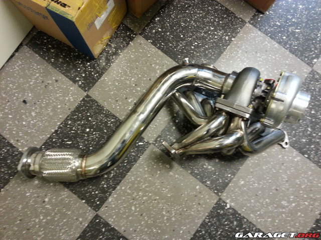

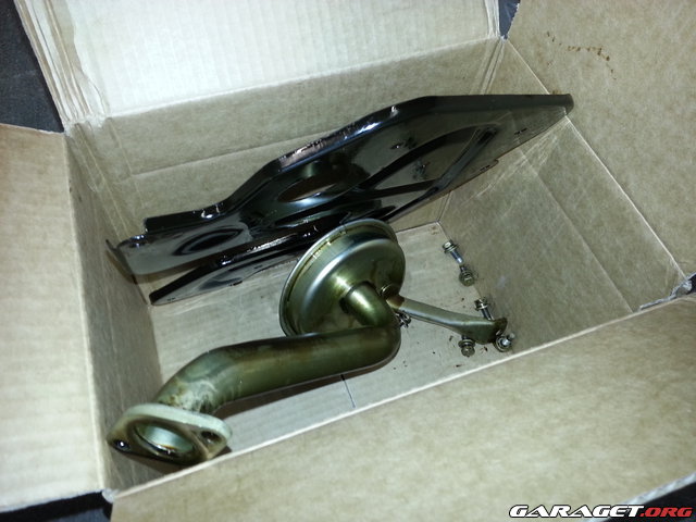

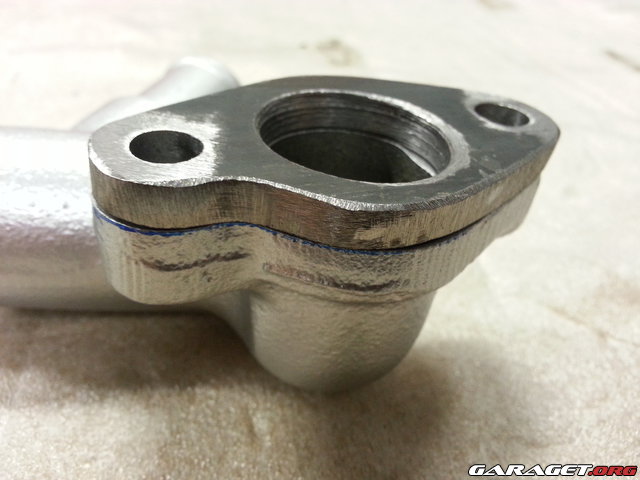

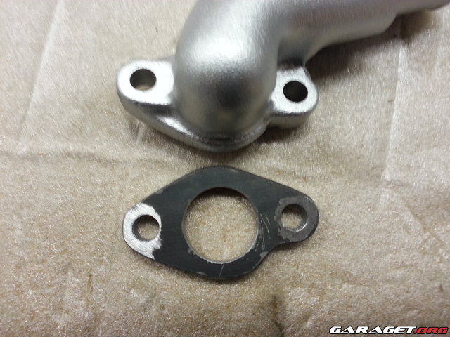

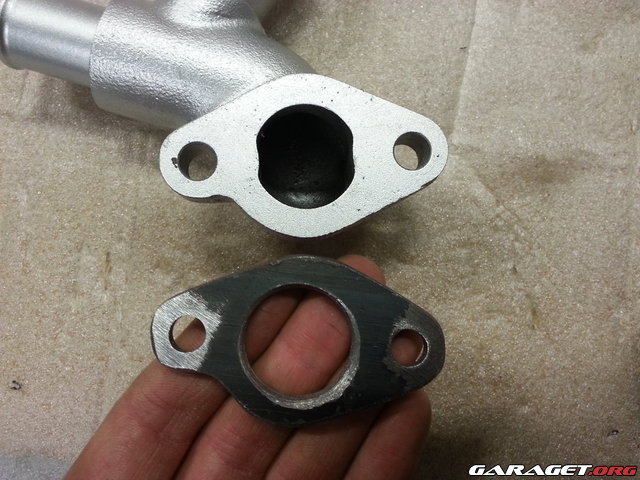

Lånade en orginaloljeretur till en twinturbo av Magnus, och gjorde en fläns smile GTE och GE motorn har samma bottendel så de ser i princip likadana ut, förutom att vissa uttag bara är markeringar i godset.
https://www1.garaget.org/gallery/images/191/190980/190980-77702c9f229a67bd5e4c1aa881973c0c.jpg
https://www1.garaget.org/gallery/images/191/190980/190980-540cb65782df1a541712b8ba0e3b554e.jpg
https://www1.garaget.org/gallery/images/191/190980/190980-1e3980be469e6e51793d60eb59bdc80a.jpg

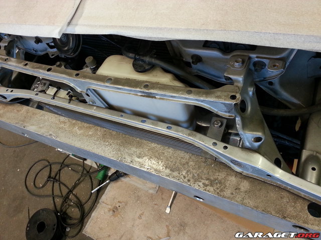

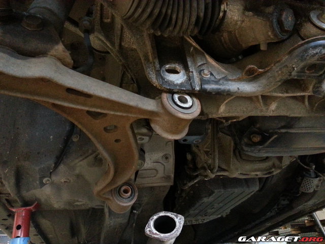

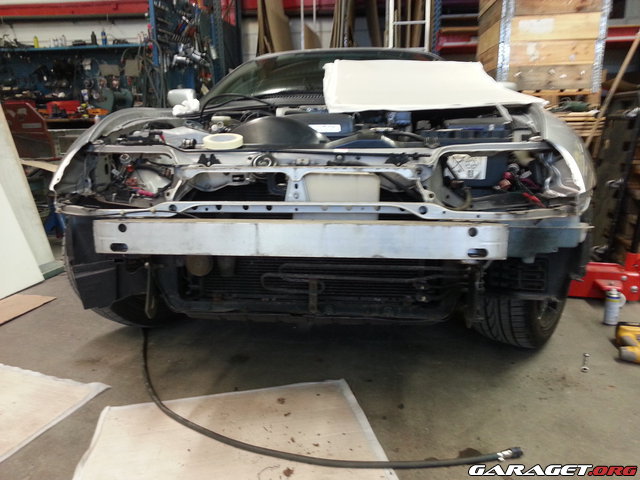

Fronten av! smile
Man märker att detta är en oskruvad bil, för ALLA skruvar, clips och fästen satt kvar! Helst seriöst typ 50 skruv/ploppar för att få loss fronten haha big_smile

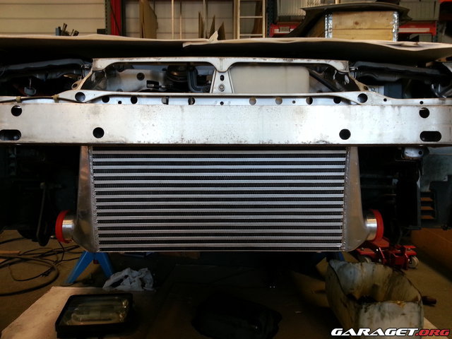

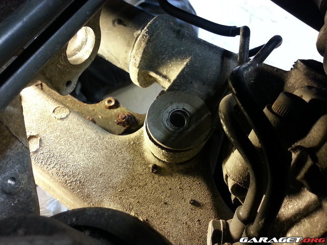

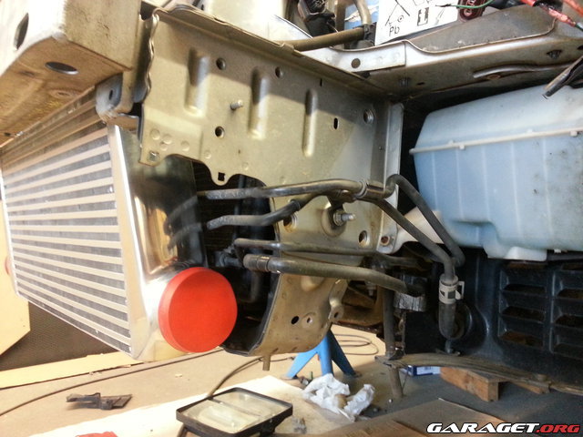

Och vi har gått på ett nederlag också, ICn funkar inte att montera för det e en rambalk ivägen för ena anslutningen sad Så den får säljas och en annan ska beställas imorgon bitti! smile
Tyvärr. För det hade varit väldigt smidigt att fått båda rören på bilens högersida då NA insuget går "över" motorn så att säga.

Rambalk? Det behöver du inte Dan! Fram med kapen! wink
4 767 Inlägg
18 mars 2013
Ja det var en liten missbedömning, imorgon bitti fortsätter vi skruva.. smile

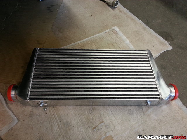

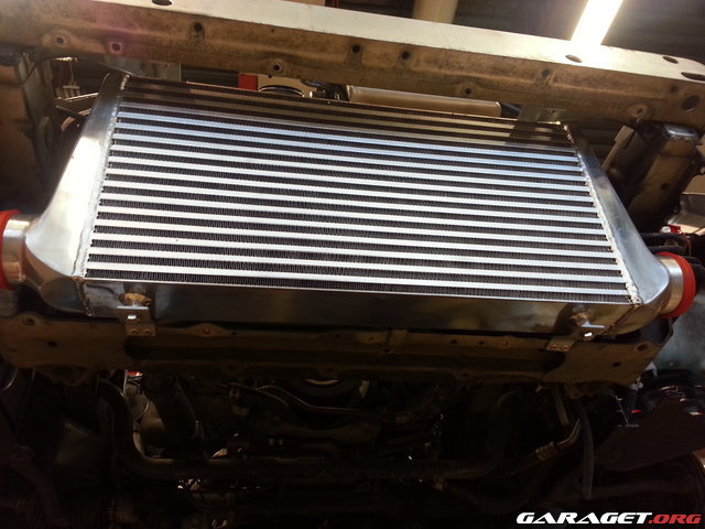

ICn har kommit! Nr2 i ordningen..
Om nån behöver en 600x300x76 ic med båda anslutningarna på samma sida så har jag en över till salu tongue

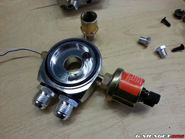

https://www1.garaget.org/gallery/images/191/190980/190980-5e3b8cd70e18e1ec2b7892018ba6f926.jpg

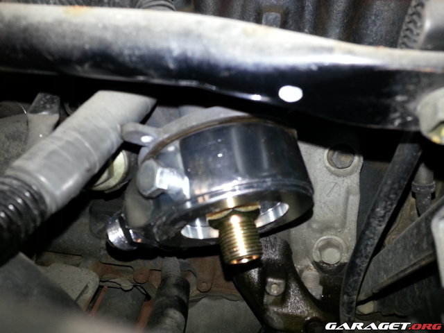

Provmonterade oljekyladaptern för att se vad som får plats var av givarna.
https://www1.garaget.org/gallery/images/191/190980/190980-5301a739a40a844105283de93490b5f3.jpg
Sandwichen testmonterad
https://www1.garaget.org/gallery/images/191/190980/190980-113d1dfbacaa2dde6528630be10c5ede.jpg

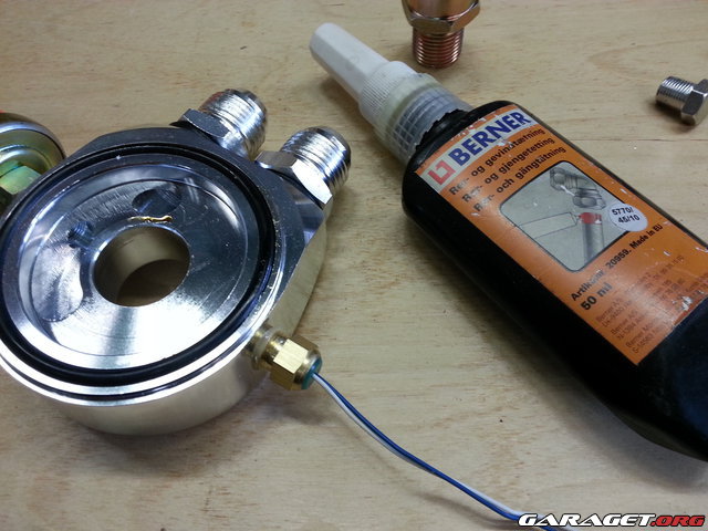

Testmonterar oljetryck och oljetemp
https://www1.garaget.org/gallery/images/191/190980/190980-ec4bda37d7a685a81c49e1f00a879d51.jpg
Monterat alla anslutningar med gängtätning

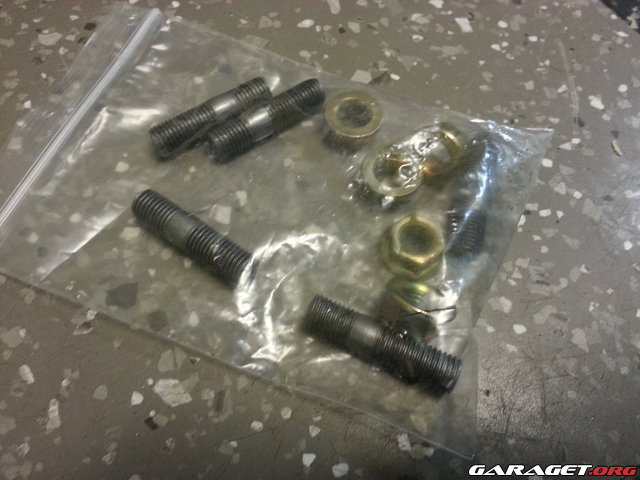

Paket kom med pinnbultar och muttrar till grenrör-turbo

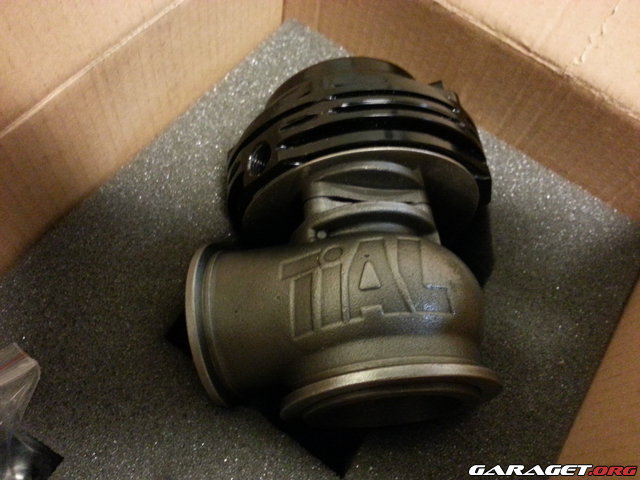

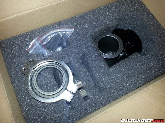

https://www1.garaget.org/gallery/images/191/190980/190980-ee7d2619a8d061648c04f2fae98f8829.jpg

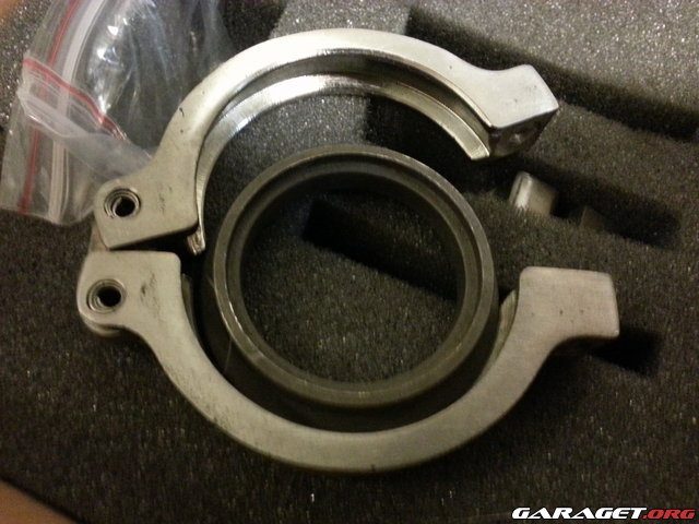

Wastegaten har kommit smile Tial 38mm färg svart

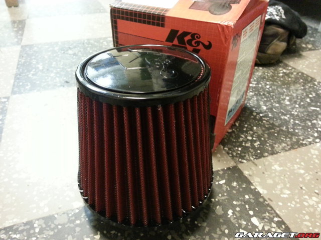

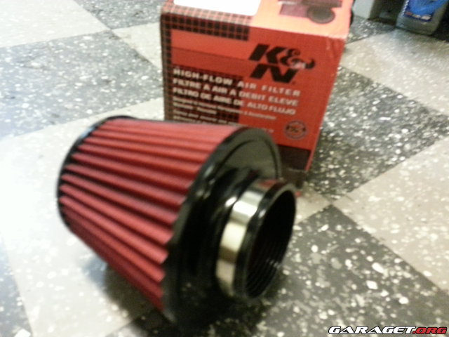

K&N luftfilter
https://www1.garaget.org/gallery/images/191/190980/190980-f6739bf0edc4ddade435a0118afbdbd2.jpg

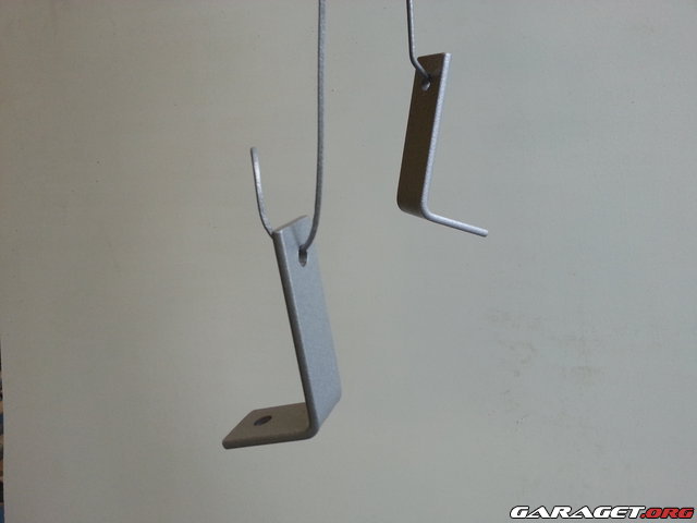

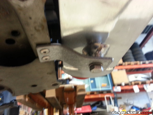

https://www1.garaget.org/gallery/images/191/190980/190980-0b5e7ead010c9bb77fba78eef31be0c5.jpg

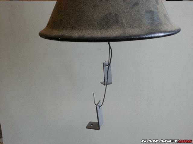

Erick tillverkar IC-fästen
https://www1.garaget.org/gallery/images/191/190980/190980-5e7ff2d1fd5533a28bc3fa7e33ab455a.jpg
https://www1.garaget.org/gallery/images/191/190980/190980-f66a9ec84ab02820404efbbe5a8d880c.jpg
https://www1.garaget.org/gallery/images/191/190980/190980-aaa3a784d3d975c3166addc127b1dc05.jpg

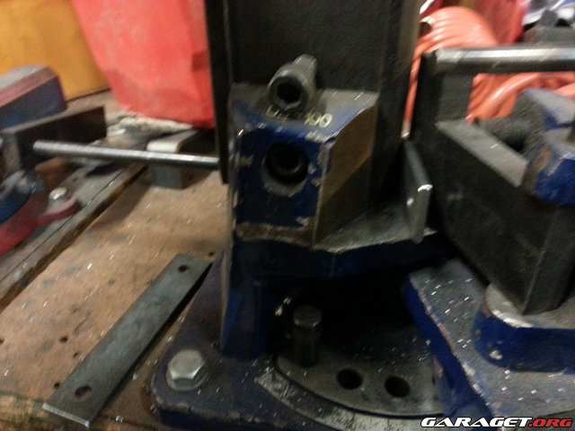

Bocka till 80°
https://www1.garaget.org/gallery/images/191/190980/190980-6f42fb78de3d886a65f6eb3b2815da50.jpg
Sprutade med hammarlack
https://www1.garaget.org/gallery/images/191/190980/190980-dc4db27e622075888360222e6388bad4.jpg
https://www1.garaget.org/gallery/images/191/190980/190980-e4f317db21e2ec7bf30682a105cb6324.jpg

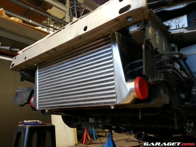

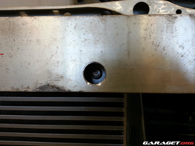

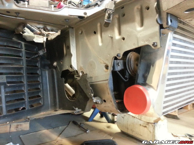

Monterade dem i krockbalken. Gjorde först ett större hål med hålsågen för att komma in med bult och hylsa.
https://www1.garaget.org/gallery/images/191/190980/190980-f3c21c7ce9c2b5bb9e0a167745bb4521.jpg
https://www1.garaget.org/gallery/images/191/190980/190980-9fabb42101612174a75fcadadf9be494.jpg
https://www1.garaget.org/gallery/images/191/190980/190980-07e3efcc4ff2fd1d2323e4ba63b7b069.jpg
https://www1.garaget.org/gallery/images/191/190980/190980-cddb75f5665ec51a2827573c7d31c3ab.jpg
Skruvade loss bogseröglorna för att ge plats för ic-rören. Samt sågade bort lite plastkåpor som var i vägen
https://www1.garaget.org/gallery/images/191/190980/190980-15de7510504e1554055f8c235f32f587.jpg
https://www1.garaget.org/gallery/images/191/190980/190980-f2e6f01995a1df155d16d22ba0ad0323.jpg
Erick gjorde fästen och monterade dit på undersidan av icn också smile Rostfria popnit och bult givetvis wink
https://www1.garaget.org/gallery/images/191/190980/190980-3ae65767b501408e4e44a30b88d980a0.jpg
Man kan bogsera bilen i denna icn nu tongue
Vi monterade icn så tajt och långt in det bara gick, för att förhoppningsvis slippa göra någon åverkan i orginalfronten för att få den ovanpå igen smile

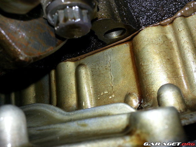

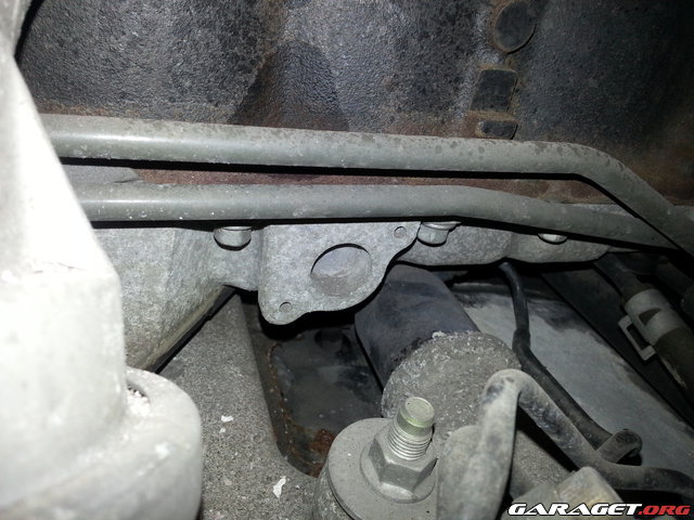

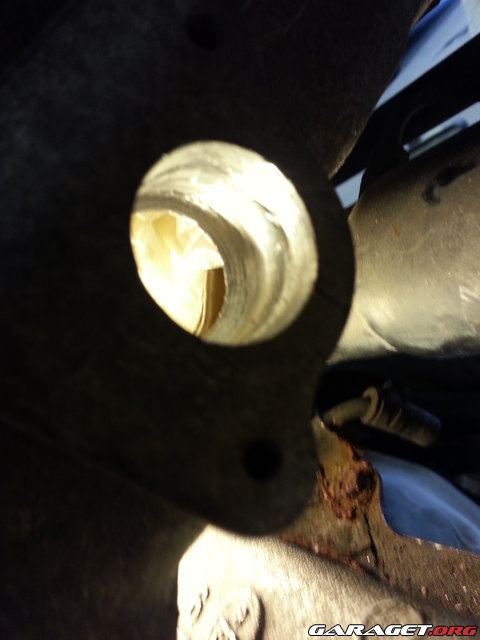

https://www1.garaget.org/gallery/images/191/190980/190980-6ce02082c358a2869e08d5660c8b0e2c.jpg

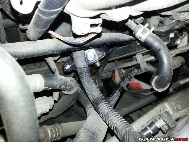

HÄR skulle det finnas en oljeretur! För det gör det på twinturbon! ( 2jz-gte ) men lycka är att ha en 2jz-ge där det bara finns en gjutning för oljeretur men inga hål!! Jaha vad gör man nu då???

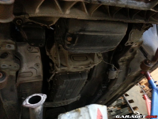

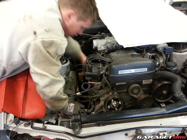

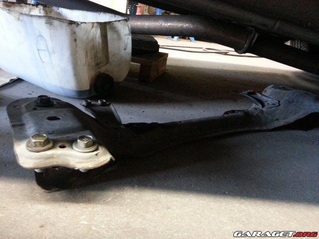

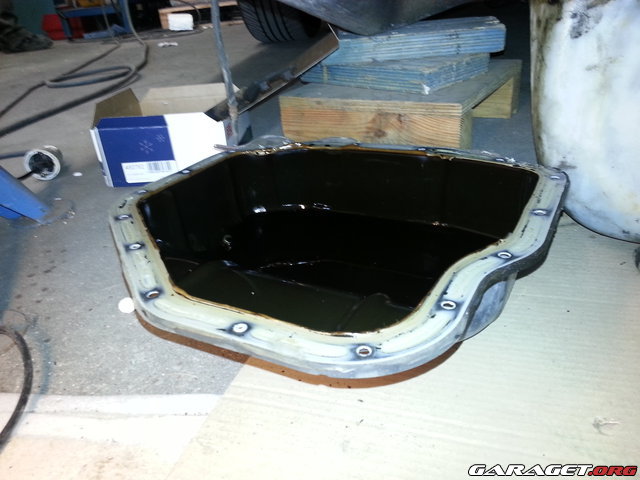

https://www1.garaget.org/gallery/images/191/190980/190980-0cc510631d0ce71c27b1e35979836a12.jpg

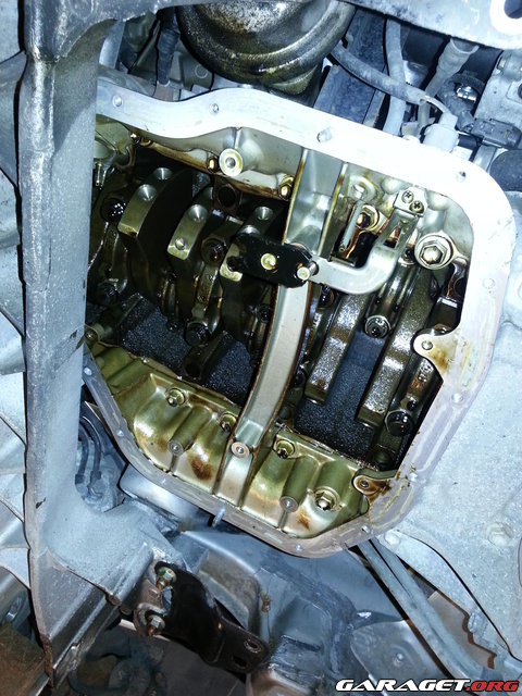

Erick och Magnus skruvade loss bakre framvagnsbalken för att få loss nedre oljetråget.
https://www1.garaget.org/gallery/images/191/190980/190980-8a2c776abb7d4aa36e92eaf93a8c7e49.jpg
Fick lossa lite små detaljer tongue
https://www1.garaget.org/gallery/images/191/190980/190980-1073fd8ffa6bc655c3f26daa26f5d602.jpg
Men det tog bara en kvart typ smile
https://www1.garaget.org/gallery/images/191/190980/190980-955615bef93d5a580907e0fedc38eb49.jpg
Tråget nere!
https://www1.garaget.org/gallery/images/191/190980/190980-8cb40f8c1e3c6434cccdca03f3ca76f9.jpg

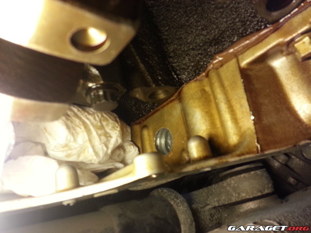

Erick skruvade loss skvalpplåtar och oljesugen.
https://www1.garaget.org/gallery/images/191/190980/190980-289e9da57b5263eb5382727bb72facf5.jpg
Där ser vi den rackarns.....

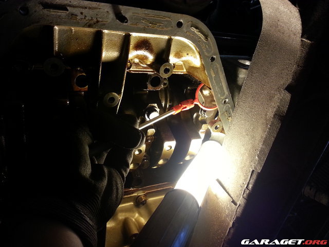

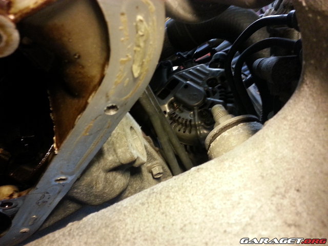

https://www1.garaget.org/gallery/images/191/190980/190980-ba41e0e40d320ab7cd5f9bb13339fd40.jpg
Här är mobilen bokstavligt talat instucken i motorn för att ta denna bilden.. Insidan iallafall där hålet kommer bli.. smile

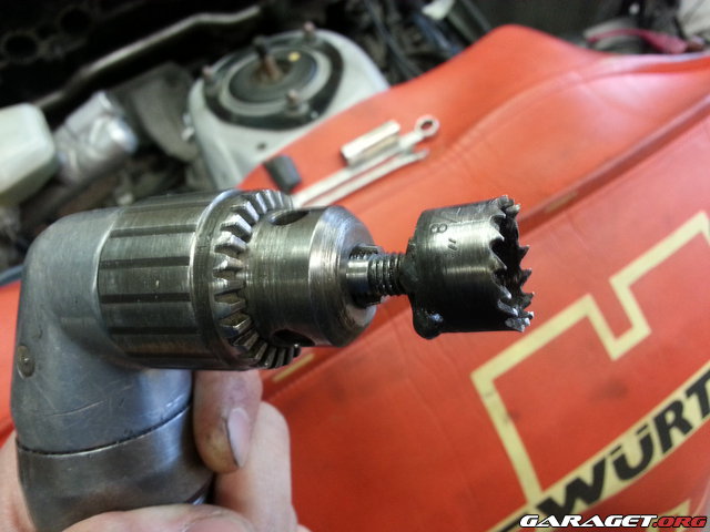

https://www1.garaget.org/gallery/images/191/190980/190980-ed10072c67e917da202ddc99190b4c53.jpg

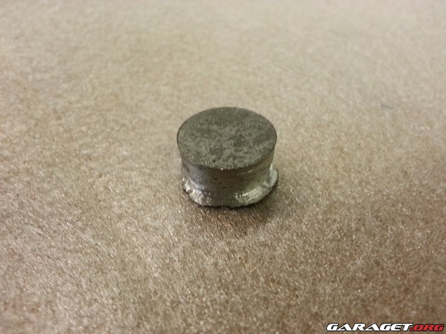

Vi tillverkade en egen hålsåg, genom att såga av en hålsåg och svetsa på en bult, för att få den i exakt rätt längd. smile
https://www1.garaget.org/gallery/images/191/190980/190980-95d13620ba3a6e3d80aa43a108ec9837.jpg
Tadaa smile

https://www1.garaget.org/gallery/images/191/190980/190980-17eda79dbe726486a0972684160816ab.jpg
Plug tongue

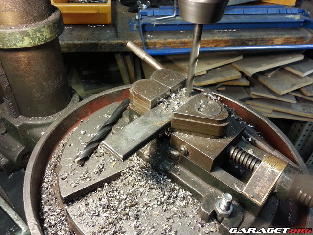

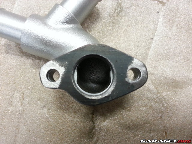

https://www1.garaget.org/gallery/images/191/190980/190980-04515ca38c6e9ba8dc43f919893f622b.jpg
Sen fick jag gänga upp m6 spår i 4.8mm hålen som var på "flänsen".

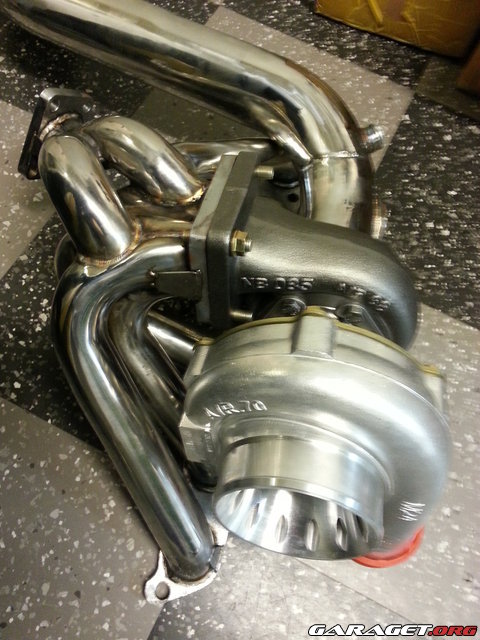

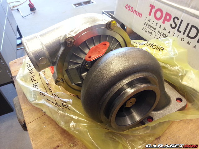

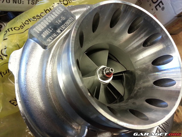

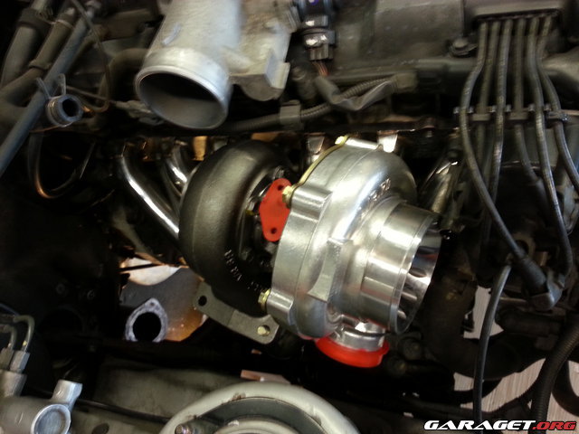

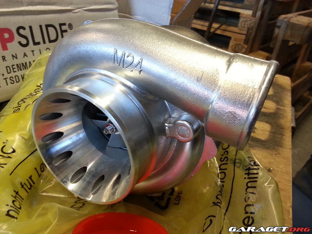

https://www1.garaget.org/gallery/images/191/190980/190980-615b0969a27502a036c73df518e98f4d.jpg
Turbon smile GT-35 med anti-surge hus som Erick fixat till kanonpris åt mej smile
https://www1.garaget.org/gallery/images/191/190980/190980-fbc38fc90ea4f605ea3582fcb44ec42c.jpg
Känns sjukt fin för att vara en kinaturbo smile
https://www1.garaget.org/gallery/images/191/190980/190980-36dcdc1e2954e8393b2c959c17f43428.jpg
https://www1.garaget.org/gallery/images/191/190980/190980-83c5a547d26c17b9d023af4297353243.jpg

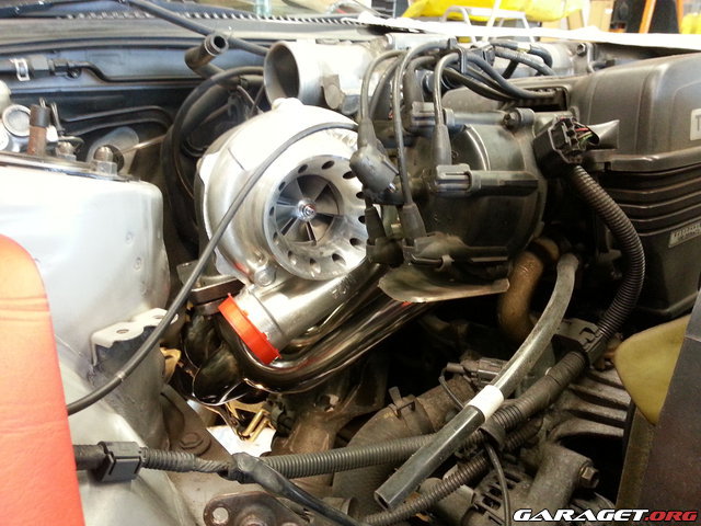

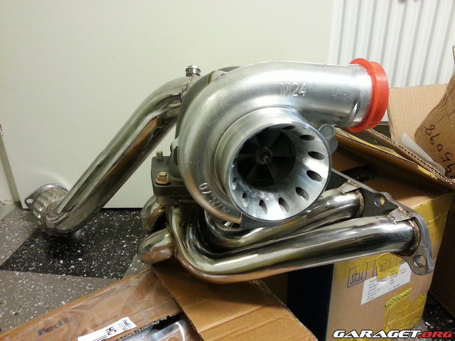

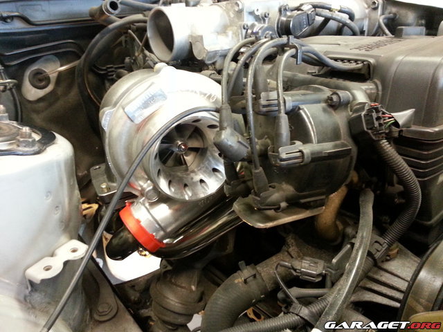

Provmonterat
https://www1.garaget.org/gallery/images/191/190980/190980-0ec5f077c0d52decc2de8557a9236d17.jpg
Bild vi tog innan vi svetsade om flänsarna på grenröret och det smile
https://www1.garaget.org/gallery/images/191/190980/190980-0b4d81a00921cc2983dd6278d1b74252.jpg
https://www1.garaget.org/gallery/images/191/190980/190980-051acd8443dfeb25efbf7dc166a75af8.jpg
Vinklade om kompressorhuset

https://www1.garaget.org/gallery/images/191/190980/190980-8f52a35faa4b660ffc714827c8b10a02.jpg
Blir tajt mot tändfördelaren där men vi ska lösa det på nåt vis.
