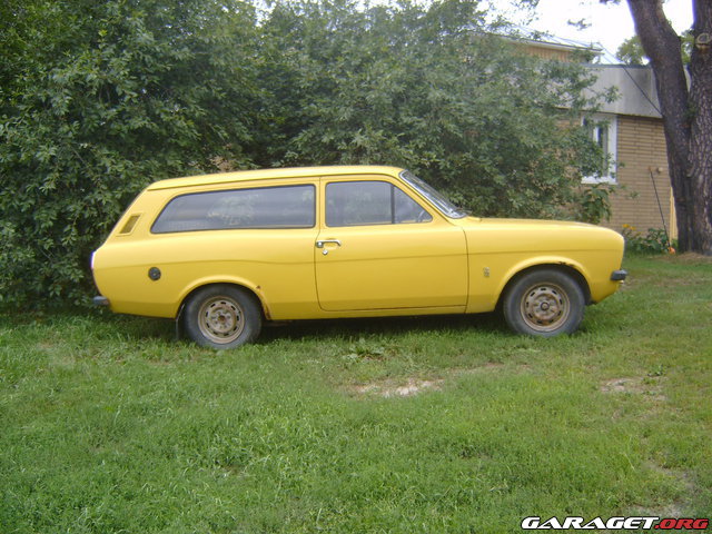

Men här är några bilder från 2009 nyss inköpt:

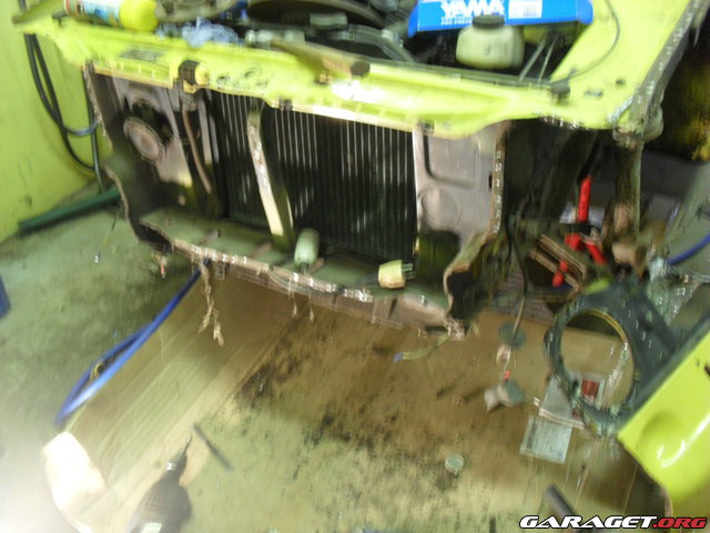

Det har inte blivit gjort så mycket på en bra stund med bilen men ska försöka hålla igång nu cool

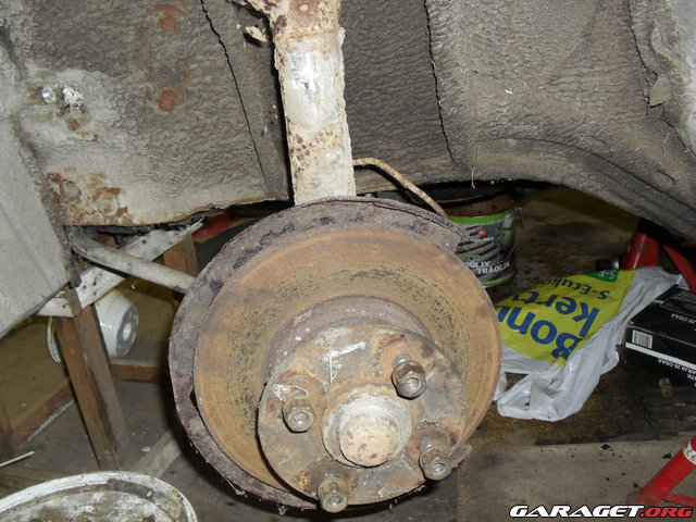

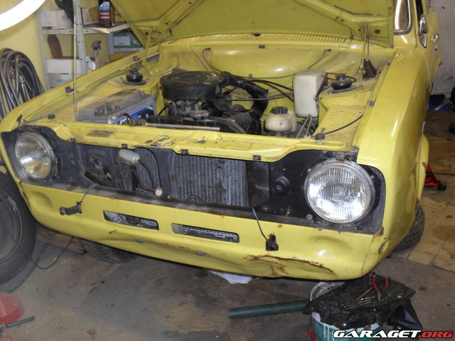

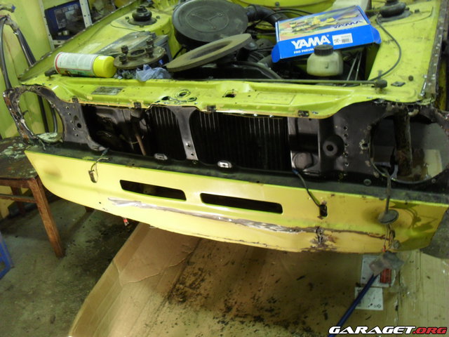

Här är lite bilder på vad som ska åtgärdas:
https://www1.garaget.org/gallery/images/66/65536/65536-fd9bb7e24d8b9df549644a6d193c97a0_tn.jpg https://www1.garaget.org/gallery/images/66/65536/65536-65ccc402736af28981e670e5134afe44_tn.jpg https://www1.garaget.org/gallery/images/66/65536/65536-18018ca28d9d571733c7821d2773de75_tn.jpg https://www1.garaget.org/gallery/images/66/65536/65536-dfe65a40d575cafc9b3e52e152769a68_tn.jpg

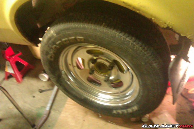

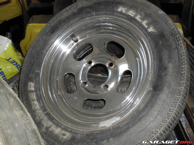

Blev även handlade lite fälgar smile
185/60 r13 fram 205/60 r13 bak smile
https://www1.garaget.org/gallery/images/66/65536/65536-2eb88cfbd4fe689016dcfeca5d71d9a0.jpg

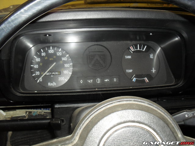

Instumentpanel:
https://www1.garaget.org/gallery/images/66/65536/65536-0994c2ae4f871ef8c8389c74ddd0bf23.jpg

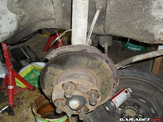

Det som nyligen blivit gjort är jag demonterat bromsar, drivaxlar, bromssköldar, bladfjädrar,
och slutligen hela bakaxeln smile
Även avgassystemet är demonterat inklusive grenröret. Ska skicka avgas+ grenrör, bromsköldar bladfjädrar på blästring smile så det blir väl gjort kommande vecka.
avgas o ingen bakaxel wink
https://www1.garaget.org/gallery/images/66/65536/65536-41203fe445da422a19fb475335d8f774_tn.jpg https://www1.garaget.org/gallery/images/66/65536/65536-888fc233caa0bfd4b023448fddd4f00a_tn.jpg https://www1.garaget.org/gallery/images/66/65536/65536-ff305098187ae737ca50dbb15c6f041a_tn.jpg https://www1.garaget.org/gallery/images/66/65536/65536-2800438849f02c67e4c9e5c93d75e74e_tn.jpg

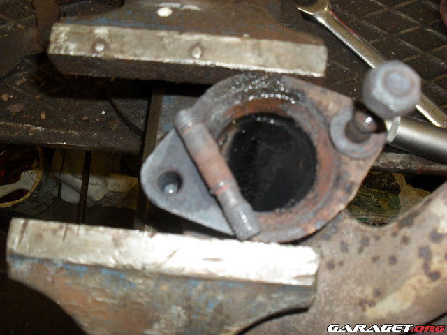

Otroligt nog har alla bultar osv. lossnat lätt :o t.o.m grenrör bultarna var inte fastbrända smile
bara 2 bultar som suttit bra, de mellan grenröret o resten av avgaset.
1 bult gick det mindre bra med:
https://www1.garaget.org/gallery/images/66/65536/65536-a2d569eb441084b73cb2fb18dfd4a042.jpg
men drog dit en vanlig m10 bult som jag sågat huvudet av smile

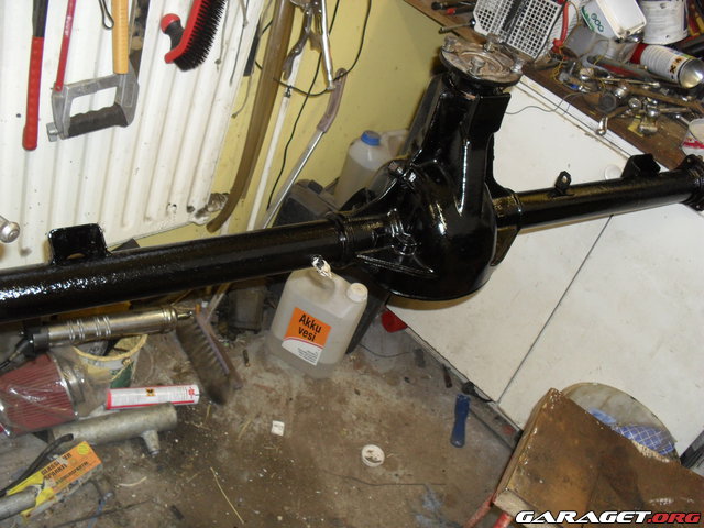

Har tvättat/avfettat bakaxeln,  slipat hela bakaxeln och slutligen målat den cool
En efterbild:
https://www1.garaget.org/gallery/images/66/65536/65536-605118bd1fd016bbea41791d71d7b295.jpg
Har tyvärr glömt att ta före bild hmm men vad kan man big_smile

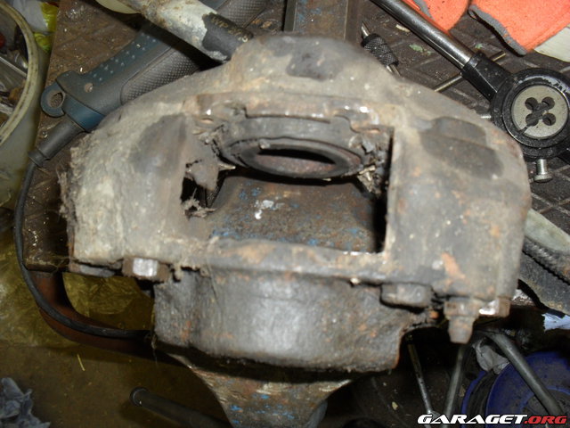

Har börjat med frambromsarna, i väntan på 1 ny vänster framskärm smile lossat beläggen på ena sidan, blir att köpa nya belägg, sköldar, bromsrör och svarva skivorna.

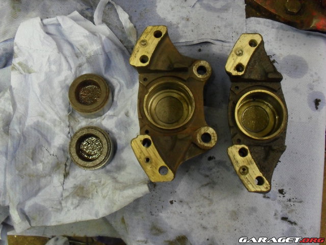

Här är en liten update smile

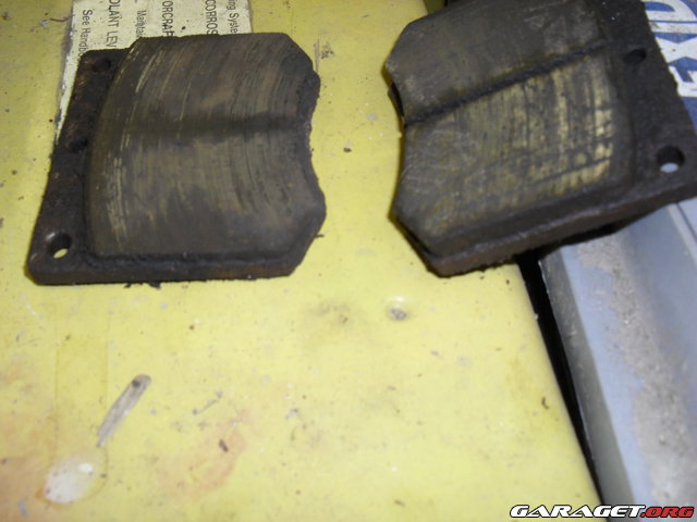

Har tagit bort bromsarna fram nu, ska bara försöka skaffa fram en rep.sats till oken
Det ena oket gick kolvarna åtminstone att röra men inte på andra..
https://www1.garaget.org/gallery/images/66/65536/65536-5178384c48b935fd7bca11b05f440a5c.jpg
https://www1.garaget.org/gallery/images/66/65536/65536-b1092bf7bdc676b54f93f64a1a5bc46d.jpg
https://www1.garaget.org/gallery/images/66/65536/65536-ffde5bcddaaf23abd38758ef774c9312.jpg
Beläggen:
https://www1.garaget.org/gallery/images/66/65536/65536-e07a3a22e2213128c31fc918c4800734.jpg

Delat ok:
https://www1.garaget.org/gallery/images/66/65536/65536-df8ae007a682dfb6258943321c204f42.jpg
Delat ok, den ena halvan slipad
https://www1.garaget.org/gallery/images/66/65536/65536-a29bfc57b151e22906135693f5aa0dc4.jpg

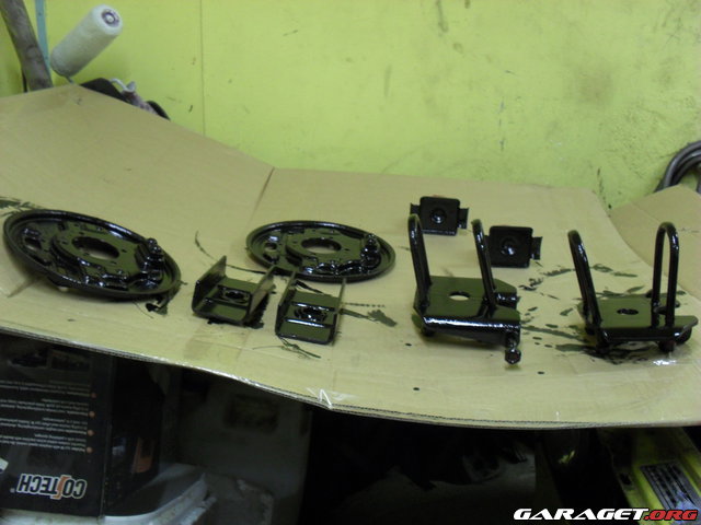

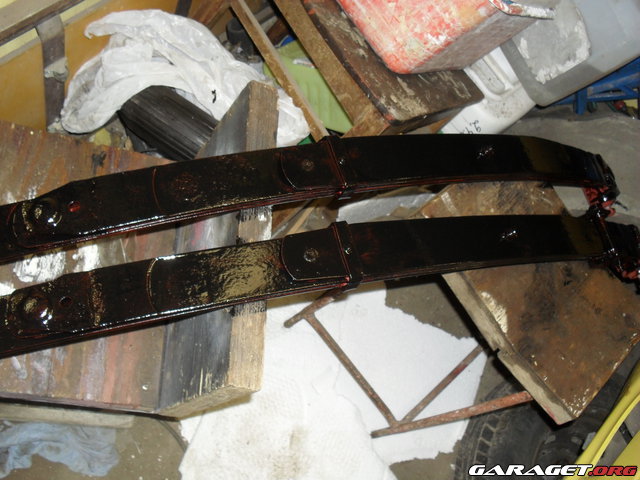

Ny målade bladfjädrar:
https://www1.garaget.org/gallery/images/66/65536/65536-b3701cf9b167156d2af75eaeb388b7ed.jpg

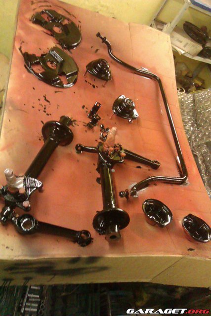

Diverse målade detaljer:
https://www1.garaget.org/gallery/images/66/65536/65536-feece04fdd8ae560efe80786e8165090.jpg

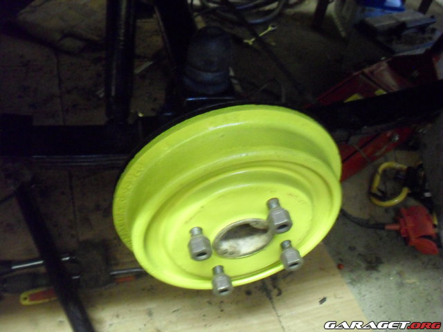

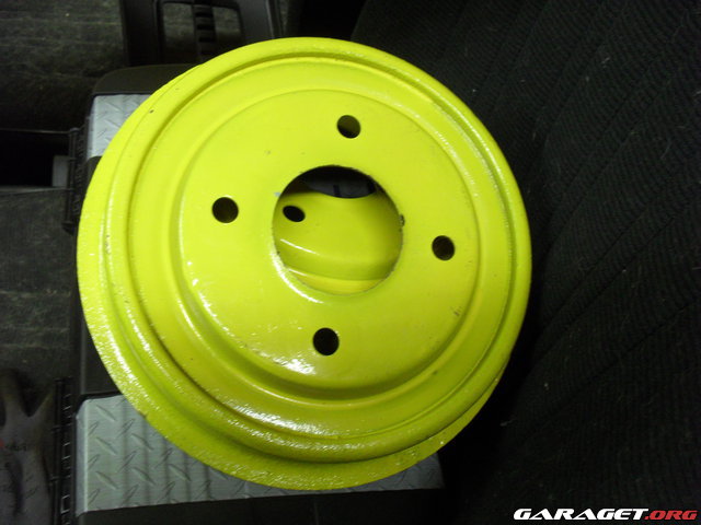

Och bromstrummorna big_smile
https://www1.garaget.org/gallery/images/66/65536/65536-e58819359330fe7792ec634dad586748.jpg

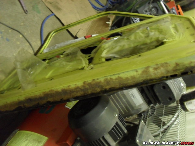

https://www1.garaget.org/gallery/images/66/65536/65536-c532d11c127c86e4e9d7c8693450197b.jpg
borrat x-antal punksvetsar, några kvar smile
https://www1.garaget.org/gallery/images/66/65536/65536-4bfe6cc02cfa64fdee4af97a33b2c268.jpg
Snart loss! smile
https://www1.garaget.org/gallery/images/66/65536/65536-edf9bd0b689e9db0594786ddaf44bb19.jpg

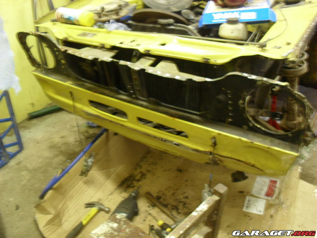

Äntligen är den loss!
https://www1.garaget.org/gallery/images/66/65536/65536-53ee53d1900d2bb07bf3d2a4fd4025f8.jpg

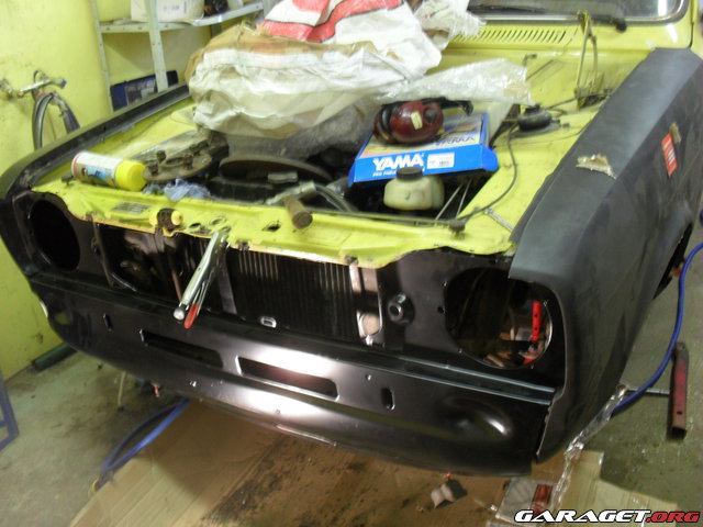

Provmonterat framskärmarna och frontplåten smile
https://www1.garaget.org/gallery/images/66/65536/65536-1e3357d5337d9cf9cce8a34dee3f6b7e.jpg

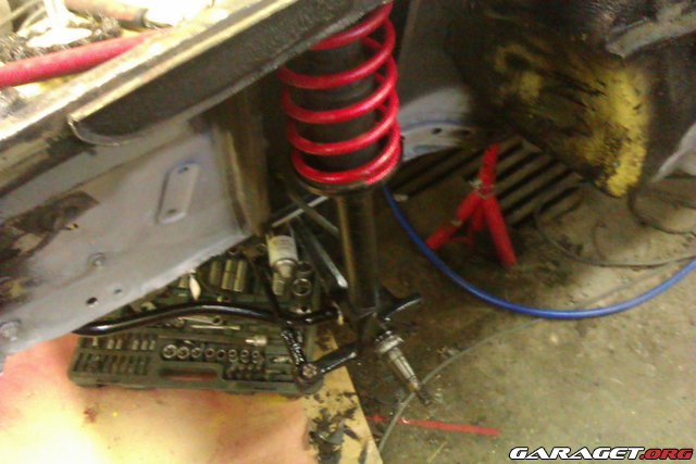

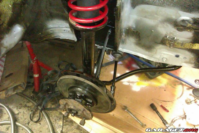

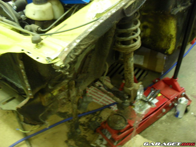

håller på att ta loss länkarmarna o krängninghämmaren för att byta bussningar o måla.
https://www1.garaget.org/gallery/images/66/65536/65536-89b59f189b5cf88cdea8ec29dee3645d.jpg

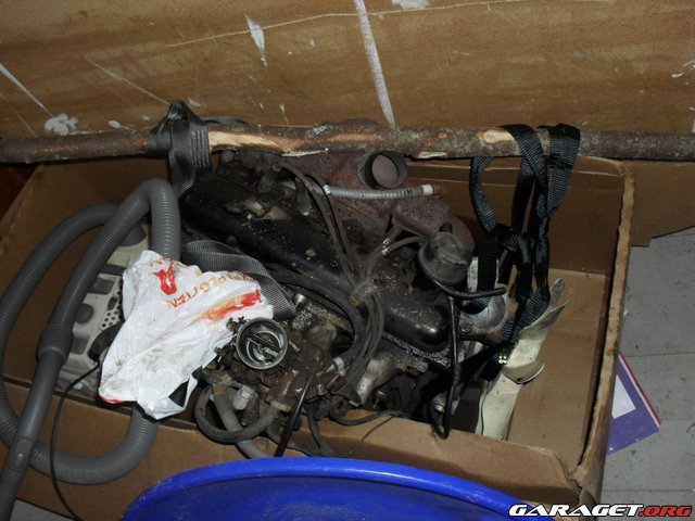

Motorn(1,6l) som blev hämtad från sverige, som kanske åker i nån gång smile

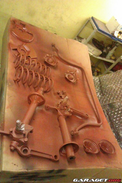

Lite framvagn`s detaljer har blivit blästrade och grundade:
https://www1.garaget.org/gallery/images/66/65536/65536-e904a78375f3d58af0b80c442afe9084.jpg

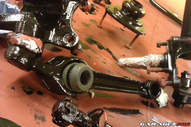

Lite mera färg:
https://www1.garaget.org/gallery/images/66/65536/65536-4c28f59b828996778e5908267922e50d.jpg
Nya bussningar på väg i big_smile
https://www1.garaget.org/gallery/images/66/65536/65536-661a5edc5a10e5047fb63560bb67041b.jpg

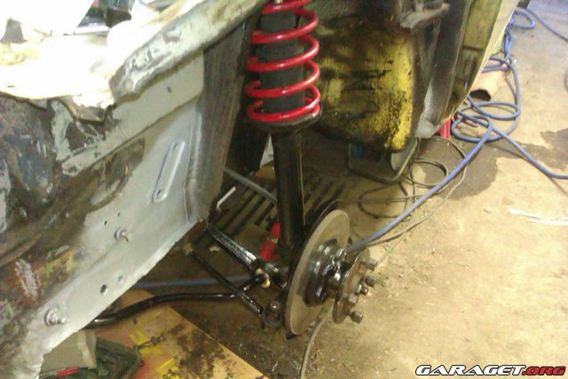

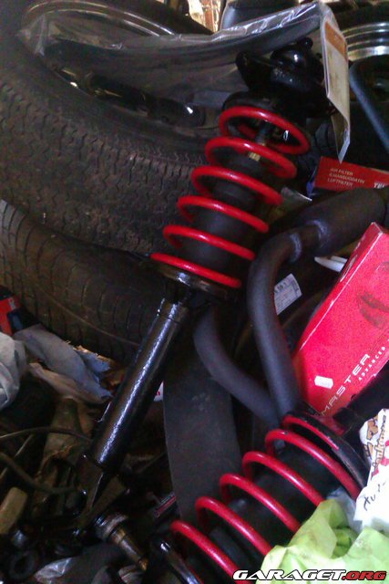

Ihopmonterade fjäderben:
https://www1.garaget.org/gallery/images/66/65536/65536-9a8a8685ccff57500f413a3137d7f338.jpg

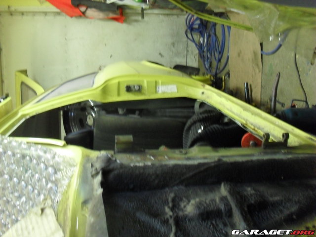

Fick även bort dörren till sist big_smile
https://www1.garaget.org/gallery/images/66/65536/65536-62dcbb03b31df80f6ab3182b593ba1a7.jpg
Blir att börja rostlaga lite här:
https://www1.garaget.org/gallery/images/66/65536/65536-2fea0a5a33861cb768ed1187ad7e7113.jpg

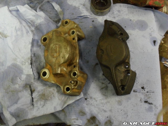

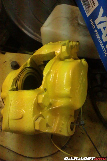

Blev ett par andra bromsok i alla fall även de har fått lite färg (ska byta dammskyddet)
https://www1.garaget.org/gallery/images/66/65536/65536-661dbe579b7de58df051f97748135851.jpg

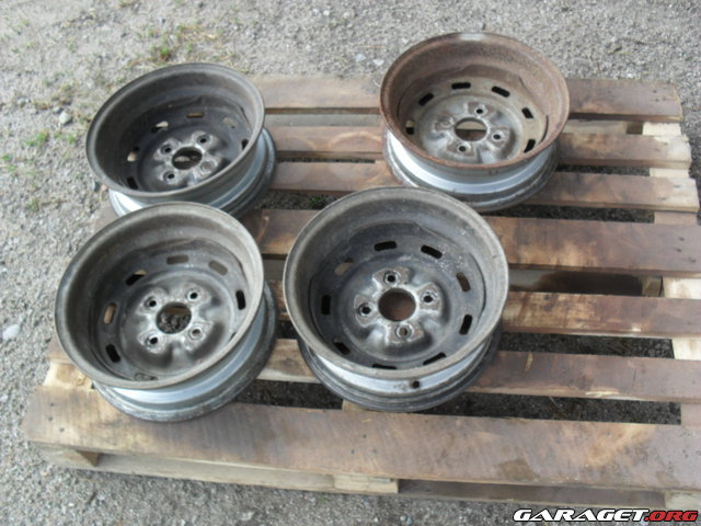

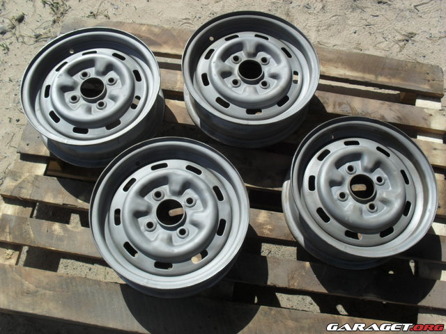

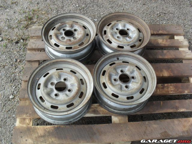

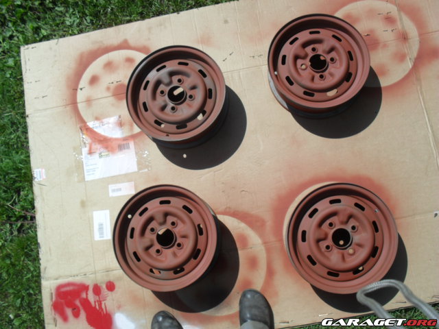

Börjat göra i ordning orginal fälgarna smile
Före bilder:
https://www1.garaget.org/gallery/images/66/65536/65536-c09f5a69f0c1b028b0dbfb362ee15241.jpg
https://www1.garaget.org/gallery/images/66/65536/65536-d76698247222de0d093eb124f5fb5975.jpg

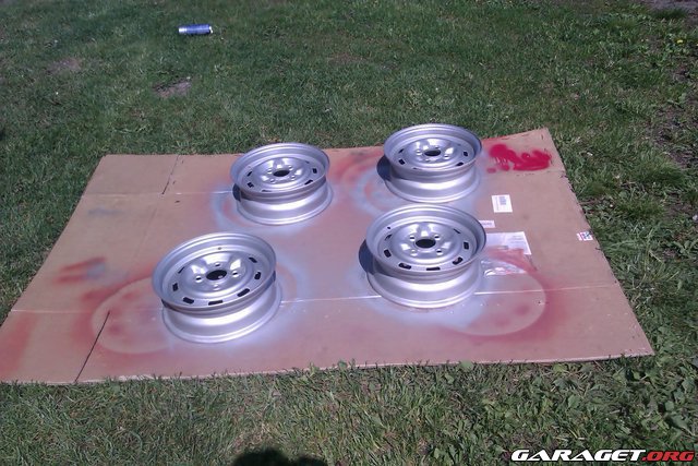

Blästrad :
https://www1.garaget.org/gallery/images/66/65536/65536-89a3e73756ea470dc43107b57152dc69.jpg

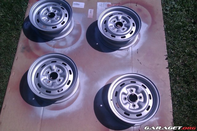

Fått på grundfärgen big_smile
https://www1.garaget.org/gallery/images/66/65536/65536-678882d4e9f761fdc7892e0f8e676cb5.jpg
Efter bilder:
https://www1.garaget.org/gallery/images/66/65536/65536-6a194caa6bf24b89b3216102587c019f.jpg
https://www1.garaget.org/gallery/images/66/65536/65536-45e23b32c15f8d3b469eeeea6982075d.jpg

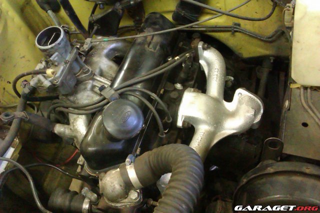

Och till sist en motorrumsbild smile Med nymålat grenrör tongue även resten av avgassystemet åkte på plats idag!
https://www1.garaget.org/gallery/images/66/65536/65536-664d51eb547533f5f5094266ae142b09.jpg

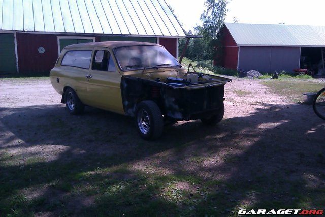

Bilen i nuläget smile (Dammig)
Med Mangels fälgarna på tongue
https://www1.garaget.org/gallery/images/66/65536/65536-c78a803a8e4e86d16eda7af6a71097a5.jpg
https://www1.garaget.org/gallery/images/66/65536/65536-a4b1f5c55bf988677cf96decdd4a0307.jpg
