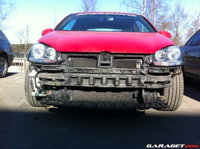

https://www1.garaget.org/gallery/images/6/5643/5643-59fab65becd163da65e0a752628348b7.jpg

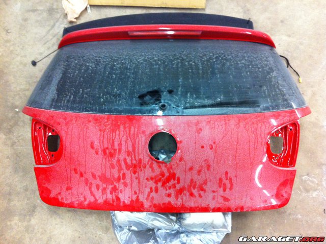

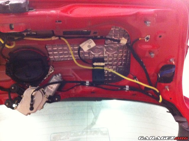

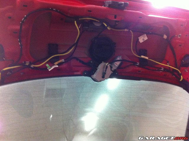

Dämparmatta är bra mot resonans och för att dämpa vid ljudbyggen etc. men inte när bilen skall vara lätt och  snabb.
https://www1.garaget.org/gallery/images/6/5643/5643-8c5b2c0bd22805647105c574e301d3aa.jpg
Nu är dämpmattan borta men ändå väger luckan vansinnigt mycket. Ska se om jag kan väga den innan lackering.
Oavsett så hade killen som monterade dämpmattan gjort ett bra jobb för det var  ett jäkla pill att få bort.

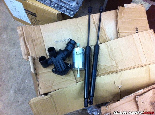

Ny termostat, bränslefilter och gasdämpare till bakluckan.
Är det någon som hunnit prova powerflex black series och har någon kommentar, bra eller dålig?

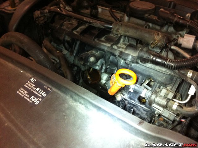

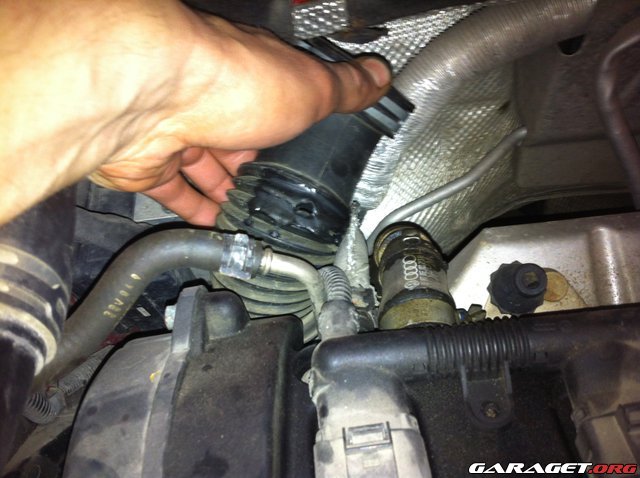

Har hunnit kika mer på bilen i helgen och förmodligen funnit det som orsakar "misständningarna"/"puffarna" på tomgång.
https://www1.garaget.org/gallery/images/6/5643/5643-52ac2a89f8ae8f79b8e2fbe0a7343ba6.jpg
Trasig insusgsslang efter luftmassemätaren -inte bra!
Dessutom var hela kåpan med tillhörande luftkanal sprucken så motorn har sugit i sig redigt med skit kan jag tänka mig.

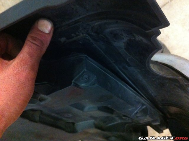

https://www1.garaget.org/gallery/images/6/5643/5643-e7a449ad9aac1f1b61cd2ab2440a2db2.jpg
Den trasiga motorkåpan/insugskanalen

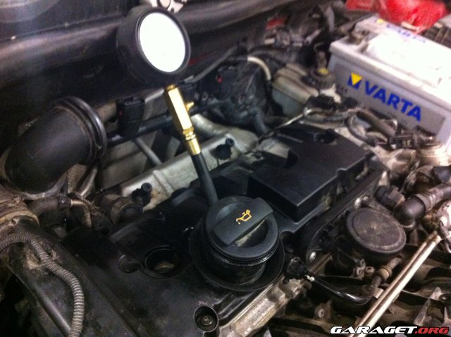

Därför gjordes ett komptest för att få en fingervisning hur det står till med motorns täthet men det var inga problem ett jämt och bra resultat på alla cylindrar.
https://www1.garaget.org/gallery/images/6/5643/5643-291b853a0f099a61b79045c6eaf1128d.jpg
Komptest

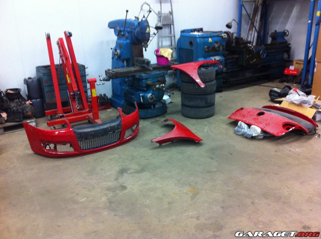

Sen hade jag lacksläpp på skärmar och bagagelucka så de är demonterade för att få lite ny färg på sig.
https://www1.garaget.org/gallery/images/6/5643/5643-7a7294f4f8e47f56129d6aafa2fb07aa.jpg
https://www1.garaget.org/gallery/images/6/5643/5643-40af192ac6a55ff5f6c997ada16efebe.jpg
Och såhär blev det utan skärmar och front
https://www1.garaget.org/gallery/images/6/5643/5643-7a36dba578d60009dbab916244c57634.jpg
https://www1.garaget.org/gallery/images/6/5643/5643-bc0603bf89a711dcfa5b9f444a35dc0e.jpg

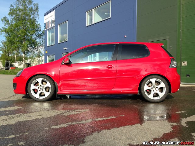

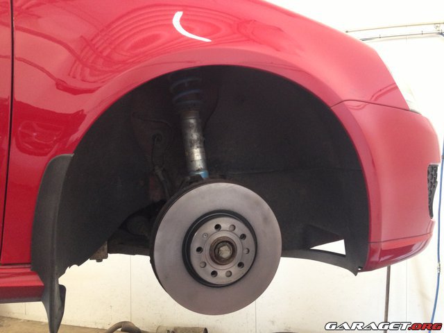

https://www1.garaget.org/gallery/images/6/5643/5643-19b7941e8f8aca7bdddd1eb38a84c409.jpg
Bilsteinchassit monterat och justerat så bilen inte blir för låg och hjulgeometrin blir lidande med försämrad väghållning som följd.
Även en hjulinställning är gjord så ser fram emot Kinnekulle nästa söndag så man kan jämföra mot hur bilen var original.

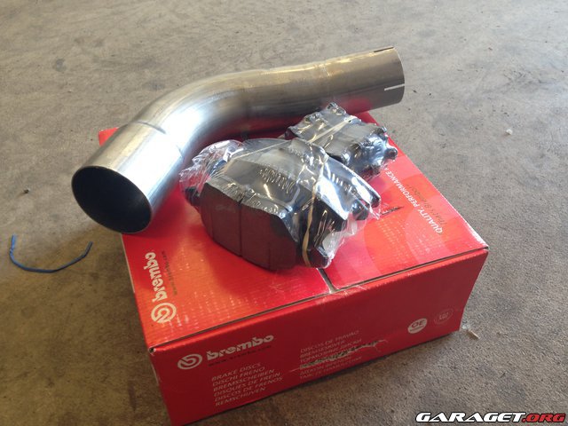

https://www1.garaget.org/gallery/images/6/5643/5643-e3115b915710a6d6ceb1ca1d8746b6af.jpg
Nya skivor fram och belägg runtom samt en stump avgassystem som behöver bytas ut inför söndagens körning med Alfaklubben på Kinnekulle.

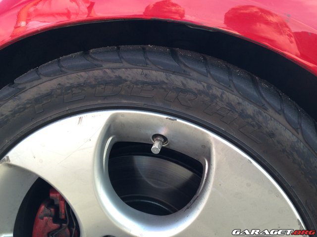

Jag fick en positiv överraskning över Federaldäcken då de höll i mitt 1500kilos åk riktigt bra.
Dock så var jag nog lite väl optimistisk med däcktrycket fram då jag har varit långt ner på däcksidan och åkt. Ska testa imorgon hur däcket mår av att monteras bak istället... hmm skeptisk är jag. Annars blir det nya inför torsdagens Anderstorp.

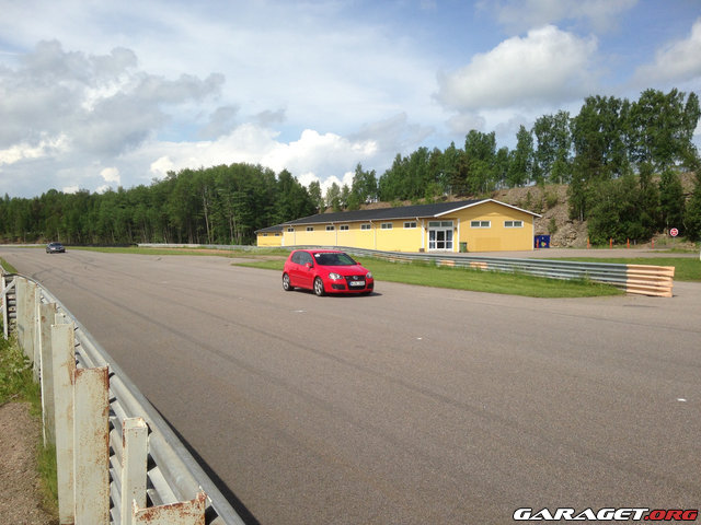

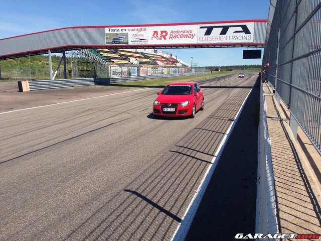

https://www1.garaget.org/gallery/images/6/5643/5643-252324f82e09a86148d7f179cef72e51.jpg
Körning på Anderstorp.
Bilen skötte sig bra och jag kunde kapa många sekunder på körningen då jag bara varit här och kört en gång tidigare.
Dock så blir man sugen på ett hårdare chassi. Proggresiva fjädrar var ett bra val med gatåkning i tanken. Nu känns standard 60mm fjädrar med lämplig hårdhet som ett givet val men precis som innan nämnt, med sämre komfort på gatan.

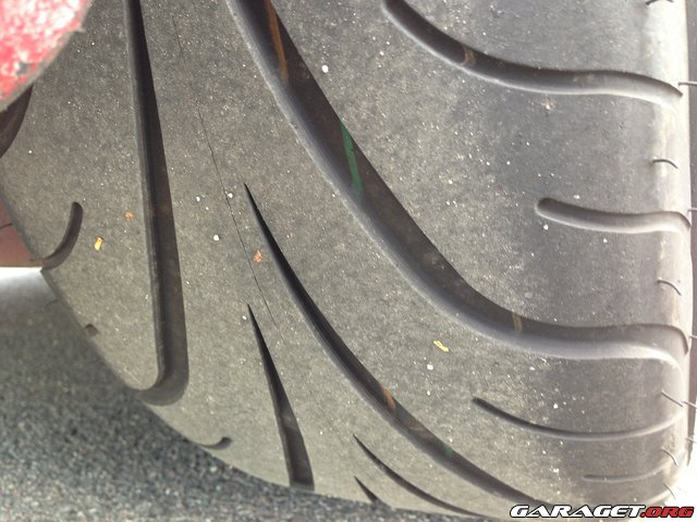

Så länge man inte jagar tider så fungerar däcken hur bra som helst, jag som dessutom tagit priset i beaktning. 950kr/st för 225/45 17" är under halva priset för "riktiga "r-däck och de är inte dubbelt så bra så det motiverar dubbla priset.
Däremot så har de blivit kända för de tvärgående federalsprickorna men de har jag inte fått än. Däremot har jag längsgående sprickor på alla däcken som bekräftar att man får vad man betalar för i de allra flesta fall. Det har inte påverkat funktionen dock så jag kör på och är glad så länge de håller. över 25mil bana och säkert 300 mil gata så håller de måttet och är inte speciellt slitna trots 1500kg bil.
