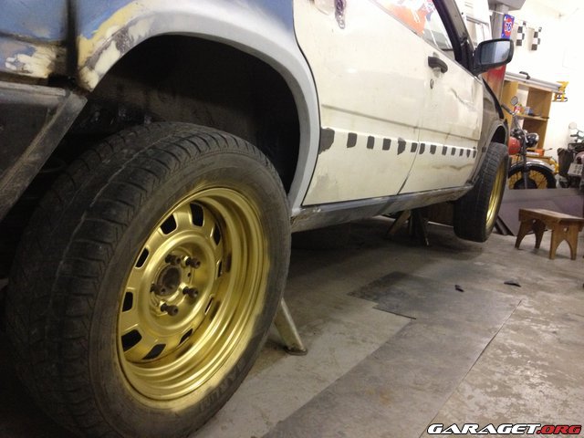

https://www1.garaget.org/gallery/images/171/170877/170877-af4f3822568c3dac864b0b82de23d08e.jpg
strular med att lägga upp bilder så blev 3 olika statusar .. tongue men där har ni bild på 940in i stående form tongue

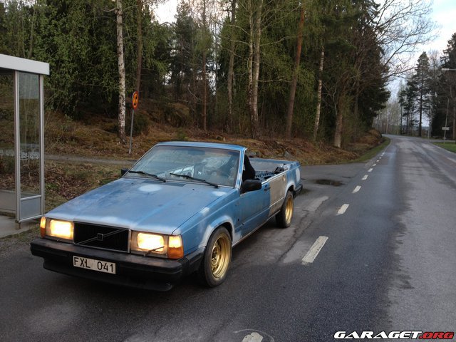

Hänt lite med cabben nu smile vart ute och testkört den nu också smile

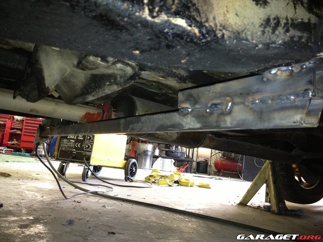

Sista staget svetsat:)
https://www1.garaget.org/gallery/images/171/170877/170877-ac0db76ca03fb39aa647d4856c88fd3c.jpg
Provtur smile
https://www1.garaget.org/gallery/images/171/170877/170877-bcbfd6388150a0bdb6fd85606c57fa42.jpg

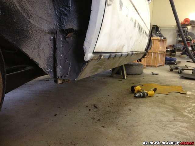

Nya trösklar på:)
https://www1.garaget.org/gallery/images/171/170877/170877-51a51a6cc754e1c2370439ab8f4bc45c.jpg

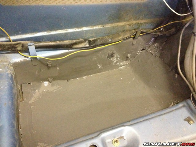

Lagt igen 2 av dem 3 jättehålen i skuffen nu, inte riktigt klart men inga hål allefall smile
https://www1.garaget.org/gallery/images/171/170877/170877-e6ea82aca29f5e75da927ea7387b8dd9.jpg

Ser bra ut, måste det sitta ett stag under bilen? smile

vad jag läst ig till måste man förstärka upp undertill också smile

det dom menar med å förstärka under är att man kan lägga balkar i trösklarna  istället för dom tvär stöttorna du har i dörrarna.
kan bli svårt å sänka nått med det staget du har under. annars kanon fint bygge!!

#60
jaha tongue Då vet jag ju det till nästa gång ! smile nja så långt ner går det inte tongue och ska inte sänka bilen så farligt mycket heller smile
