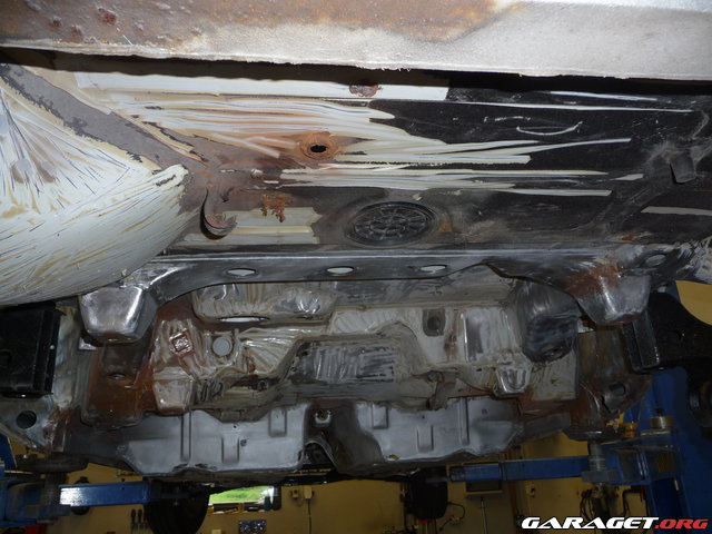

Underredsmassan skrapas bort
https://www1.garaget.org/gallery/images/190/189180/189180-44fa409a08b9f9aff396ba3e2ac725a7.jpg

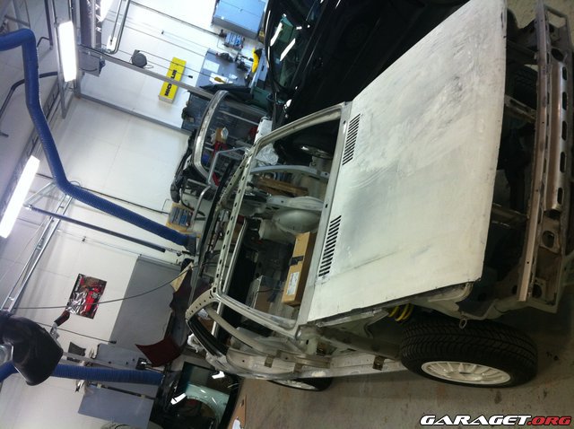

taklucka bara onödig vikt på helt fel ställe
https://www1.garaget.org/gallery/images/190/189180/189180-070763386881e35e20c1a9b393a975d8.jpg

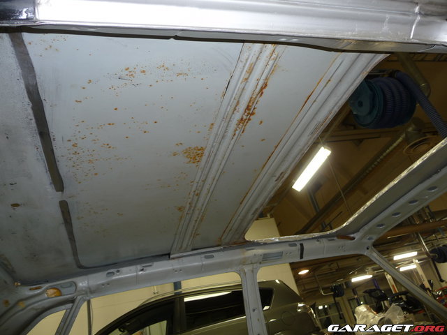

taket ser inte så roligt ut jag grunnar på om det ska bytas eller inte

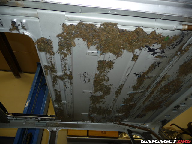

https://www1.garaget.org/gallery/images/190/189180/189180-1315e03e01d2aa291182219d9b382475.jpg
dags för rengöring efter att ha skrapat bort asfaltsmattorna

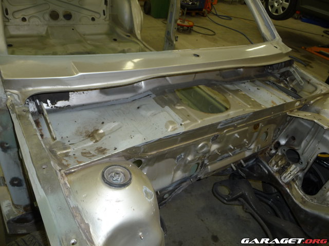

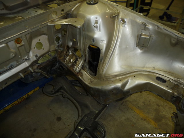

motorrummet e rentvättat och rensat på allt
https://www1.garaget.org/gallery/images/190/189180/189180-89cba2c3f59bf51cdb336118a29be944.jpg

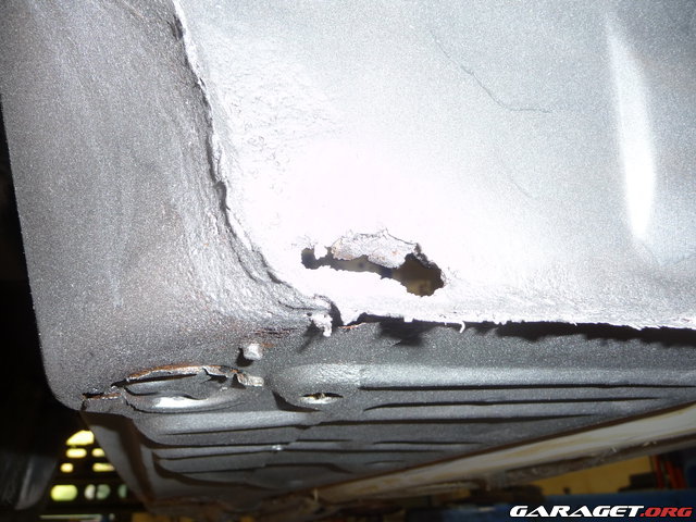

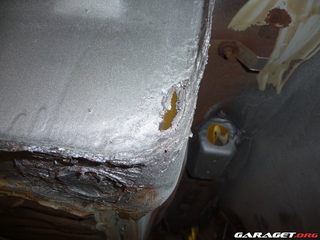

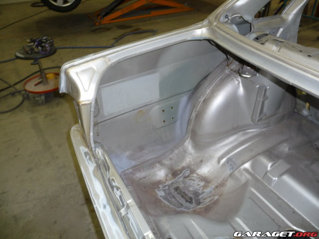

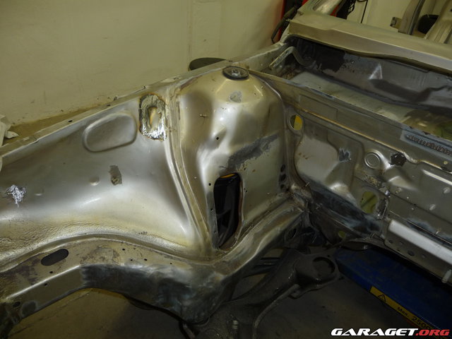

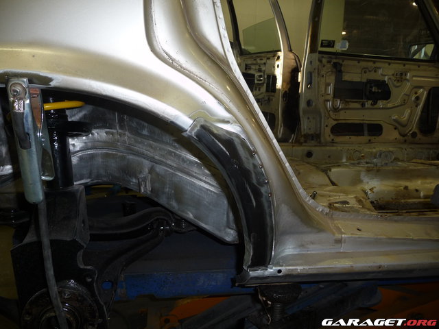

några små rosthål var det även i motorrummet emot hjulhusen
https://www1.garaget.org/gallery/images/190/189180/189180-2423a1caaa6da094ed7e9ba0d8108487.jpg
här med
rost e tråkigt men går att ågärda
https://www1.garaget.org/gallery/images/190/189180/189180-e1be431cb9dc7c7560c155180f0a75ea.jpg

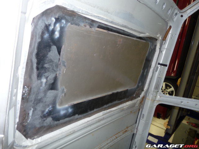

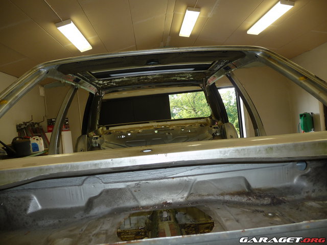

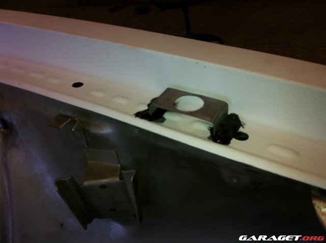

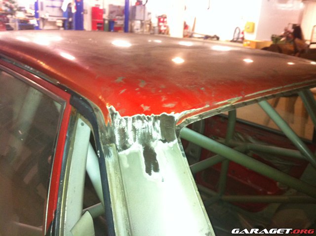

här är takluckan bortkapad dels för att det var rosthål i den och dels för att göra bilen lättare
https://www1.garaget.org/gallery/images/190/189180/189180-e078fb5a8748e40ac4f8db3945eb3523.jpg
ännu en bild igenom takluckehålet
https://www1.garaget.org/gallery/images/190/189180/189180-e56be92e9fd73013dd7d3a1ae13aa117.jpg

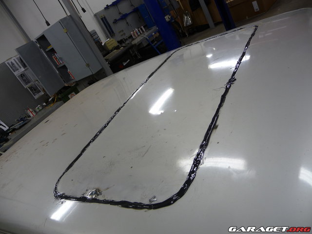

jag limmade i plåten ifrån takluckan men det blev inte bra
https://www1.garaget.org/gallery/images/190/189180/189180-80dd11b0509d49cf14fb7e8ffb9a4825.jpg

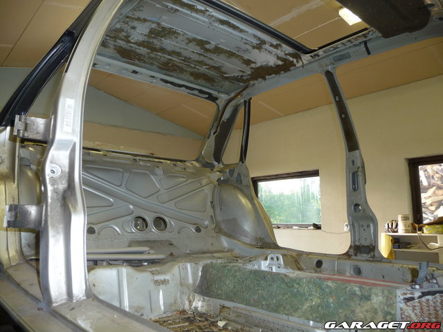

såhär ser det ut innifrån lutar åt ett takbyte
https://www1.garaget.org/gallery/images/190/189180/189180-ca266e1d6bfaee6202401b2fca2d11db.jpg

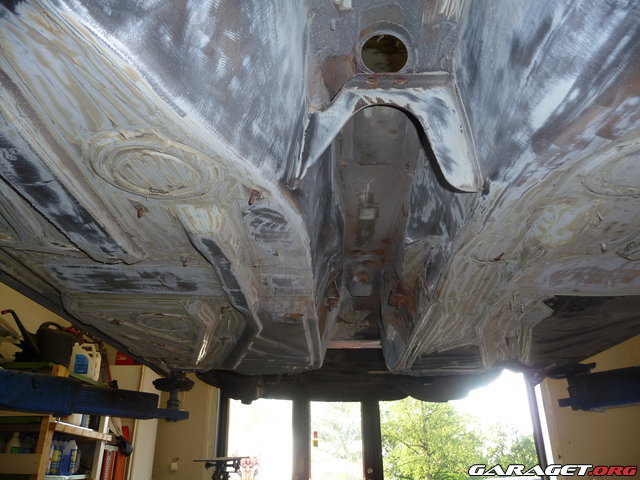

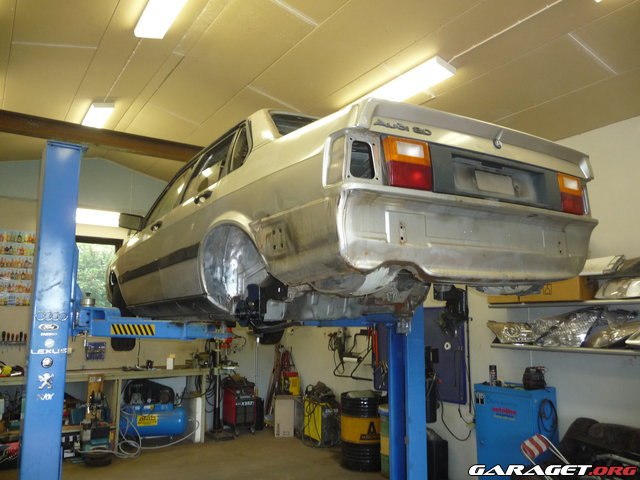

under bilen
https://www1.garaget.org/gallery/images/190/189180/189180-f82edfc123d7836a2dd5ba13a206ac6d.jpg
pilligt att komma åt överallt
https://www1.garaget.org/gallery/images/190/189180/189180-98450332ac732b76fdc9de7a5f01c2a3.jpg
som sagt tråkigt men det går att få rent

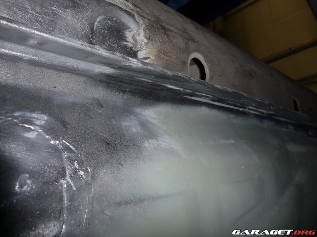

https://www1.garaget.org/gallery/images/190/189180/189180-53e00b68ff7bed9a764237a7fdceb08e.jpg

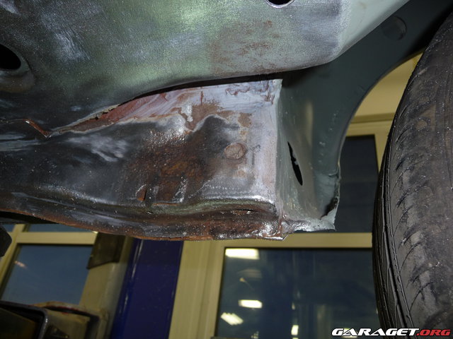

en del av trösklen var det hål i så den byts (det e olika tjocka plåtar som punktas ihop det e därför jag har kapat såhär)
https://www1.garaget.org/gallery/images/190/189180/189180-aee664aa02db52f61ced2459312a8e2c.jpg

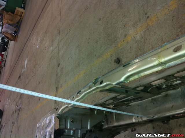

https://www1.garaget.org/gallery/images/190/189180/189180-66c3bf26591f9aa7442667cc828105ed.jpg

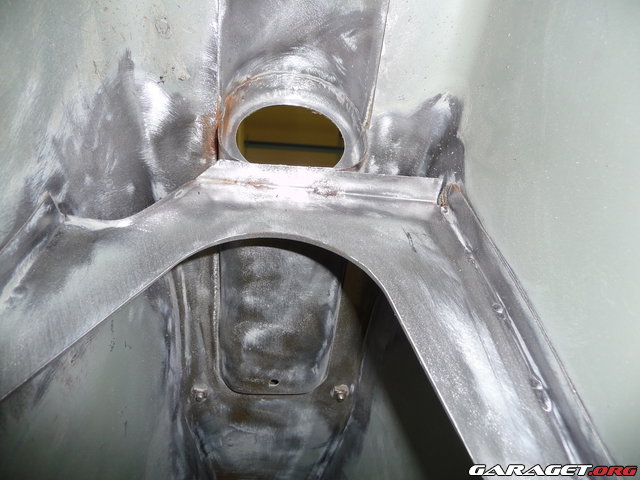

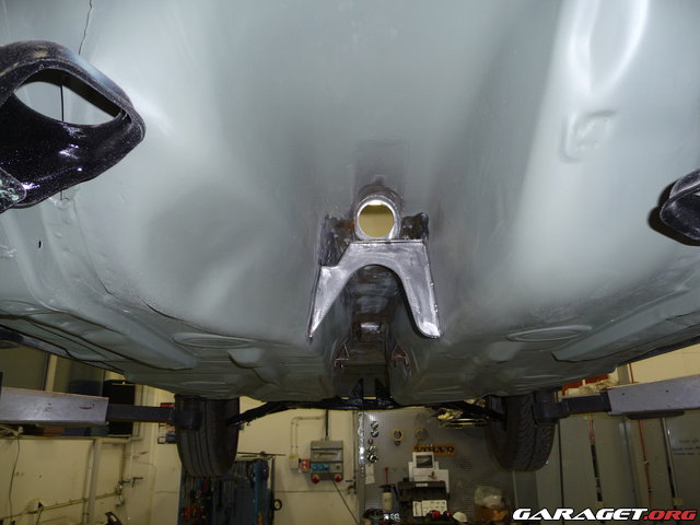

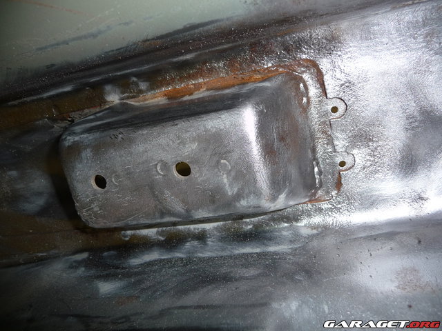

jobbarkompisen Beda hjälper till att byta en del av kardantunneln ( fästet för stödlagret på kardanen sitter här det e därför det har blivit dåligt jag fick även tillverka nya fästen dit och punkta dit)
https://www1.garaget.org/gallery/images/190/189180/189180-73cf00c5926090b82dc4fb8f780027db.jpg
kardantunneln renslipat och grundmålat
https://www1.garaget.org/gallery/images/190/189180/189180-96f765660d3e9890dbfbd56a1d363ebc.jpg

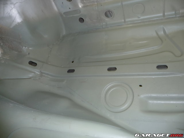

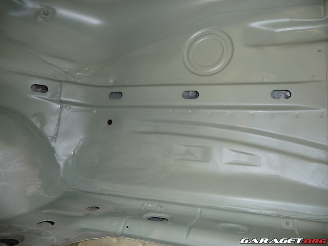

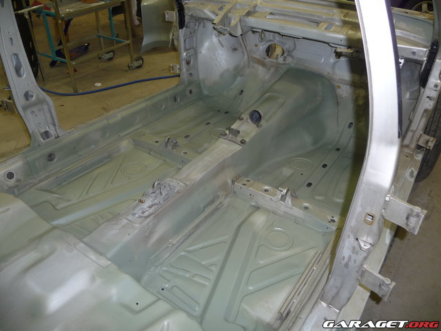

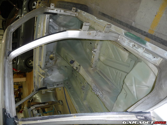

golvet

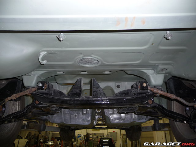

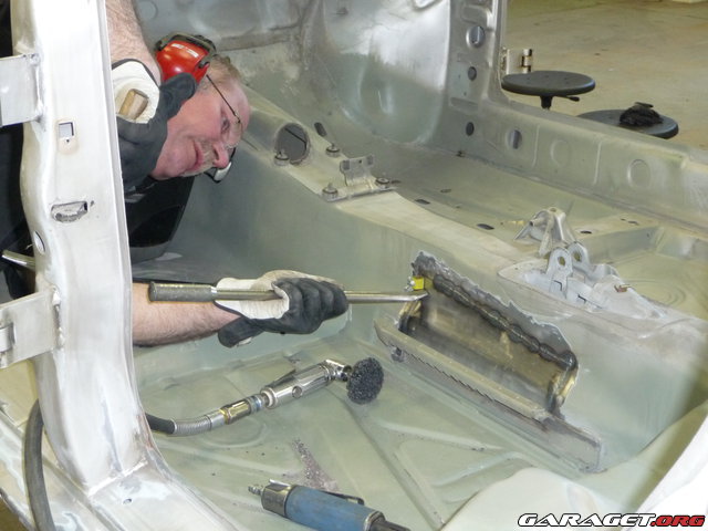

https://www1.garaget.org/gallery/images/190/189180/189180-edd0a793c03ee87e8ba3695bea75258e.jpg

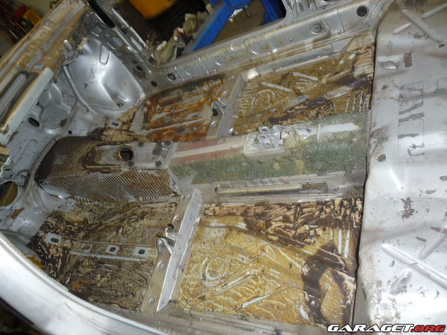

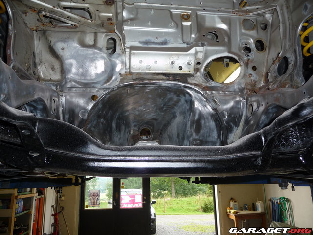

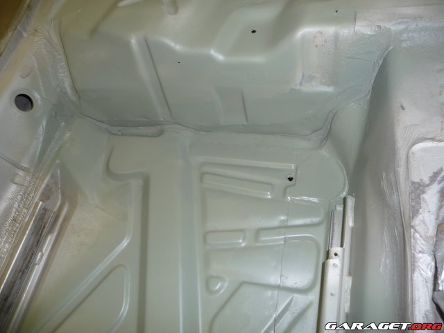

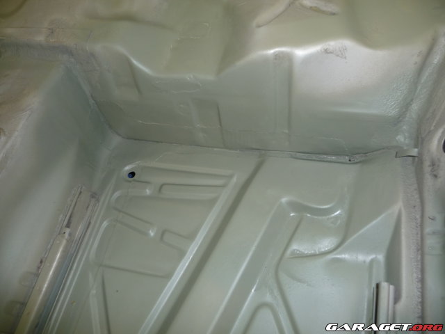

här är golvet rensat ifrån isolering,asfaltsmattor,rentvättat,rostlagat och grundmålat med epoxygrundfärg
https://www1.garaget.org/gallery/images/190/189180/189180-dab72afd5df55bdfda6e26909bcbb20e.jpg

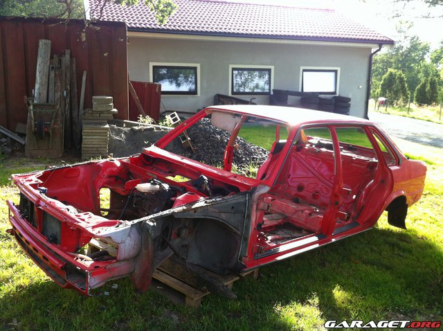

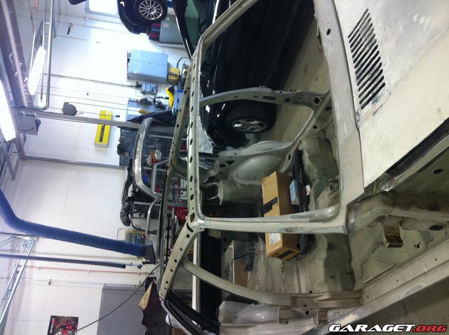

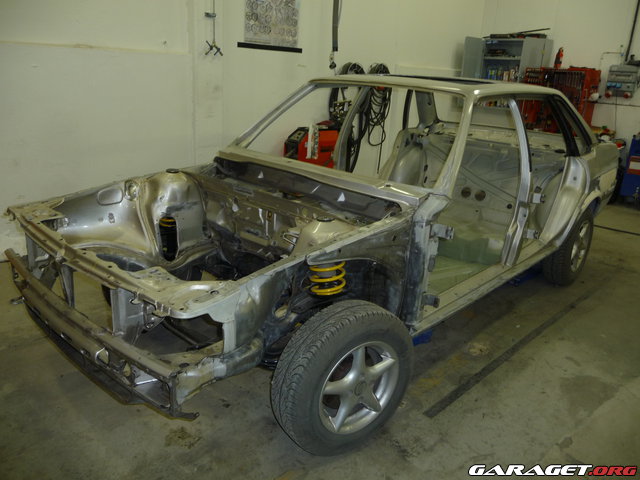

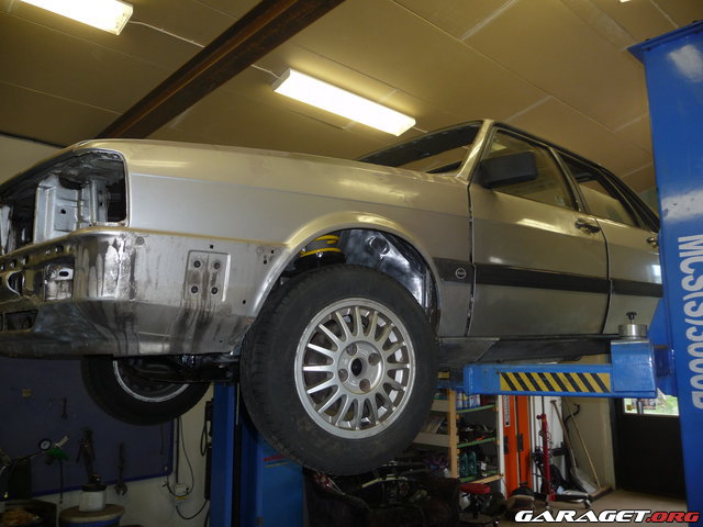

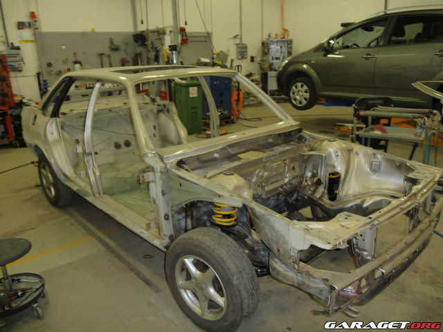

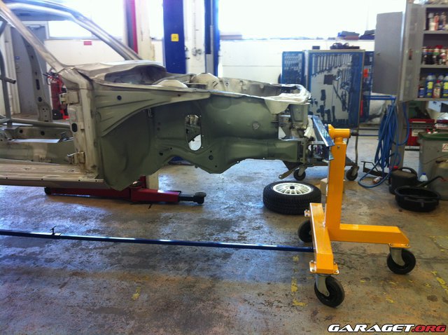

ganska isärplockad
https://www1.garaget.org/gallery/images/190/189180/189180-00a6e446fe3a19e6ae9f9f6e54a4b7d4.jpg
framifrån
https://www1.garaget.org/gallery/images/190/189180/189180-d6ec2ec638607299f59d30fac8ef9431.jpg
och ifrån sidan
https://www1.garaget.org/gallery/images/190/189180/189180-5a6eba1d345f8bad58a05f3d3af24caa.jpg
bakifrån
https://www1.garaget.org/gallery/images/190/189180/189180-039500d68ee14b3e5a756bae7d86d6de.jpg
länkarmar okhållare osv
https://www1.garaget.org/gallery/images/190/189180/189180-1a638e6bcb0b05ef2c6dc0ffaee89f58.jpg

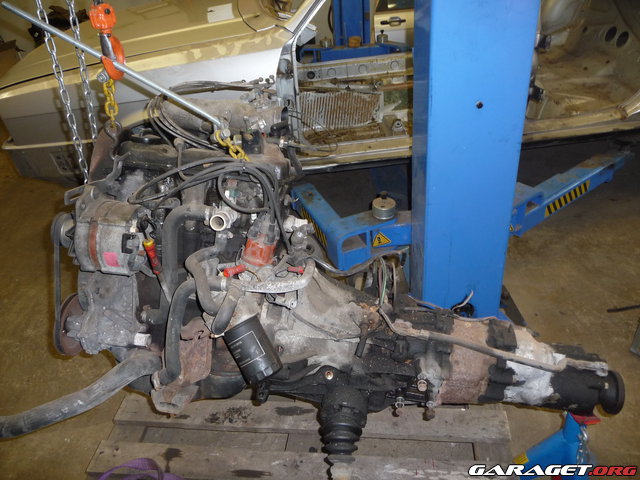

den gamla motorn och lådan e ur
https://www1.garaget.org/gallery/images/190/189180/189180-cb6549e697f77326f001798fc3da4638.jpg

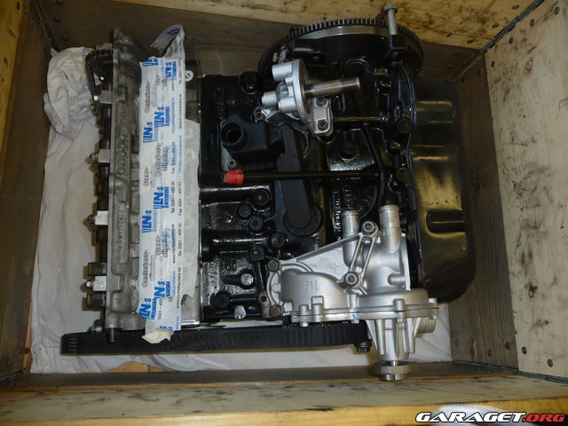

har inhandlat en ny motor till bilen nu motorn e en 16v motor ifrån en golf 2:a med e 2liters bottendel,vassare kammar bearbetad topp och dubbla weber 45:er enligt bosse ridström på ridström racing som har byggt den ska den leverera ca 200hk

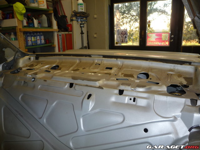

hatthyllan/ryggstödet åker nog bort det med

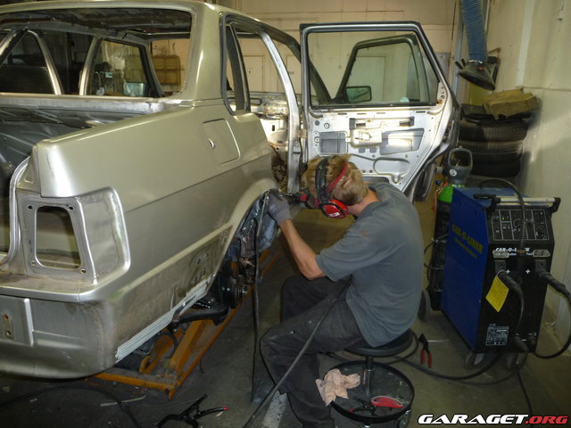

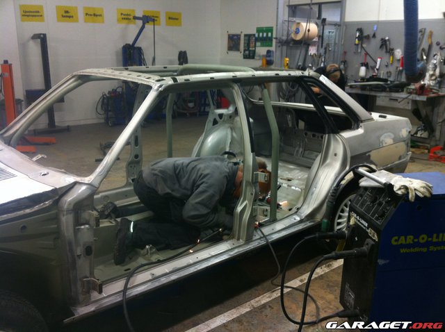

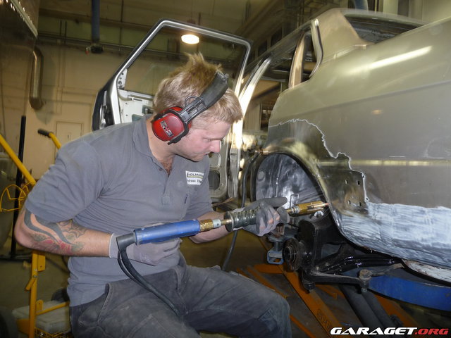

https://www1.garaget.org/gallery/images/190/189180/189180-7f17cef9caf9a888258db2b5d14aca37.jpg

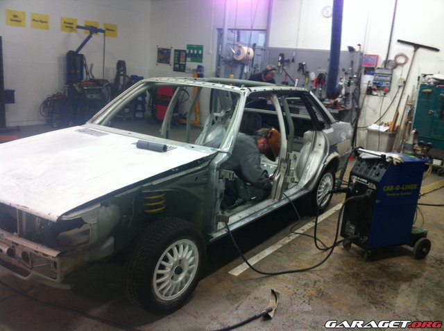

jobbarkomplisen andreas riktar och knäcker till en plåt som han svetsar dit i golvet till bagageutrymmet
https://www1.garaget.org/gallery/images/190/189180/189180-8951e368fc2ed65d990d7b955932b22d.jpg
nya hundbenet på plats
https://www1.garaget.org/gallery/images/190/189180/189180-7f5f8d7f0ce02faf634ffa0084aa487d.jpg
bra blev det

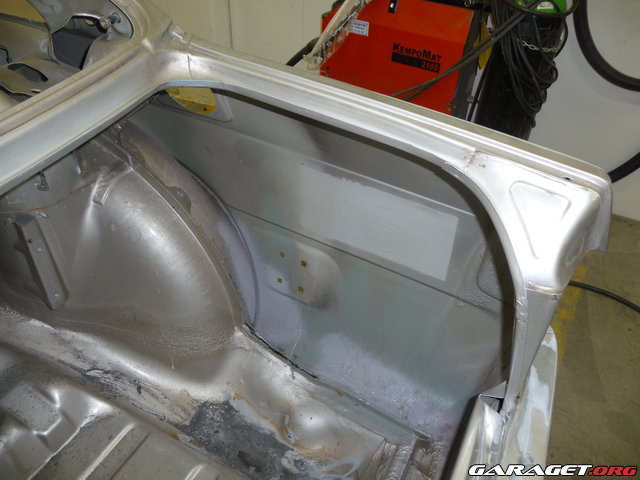

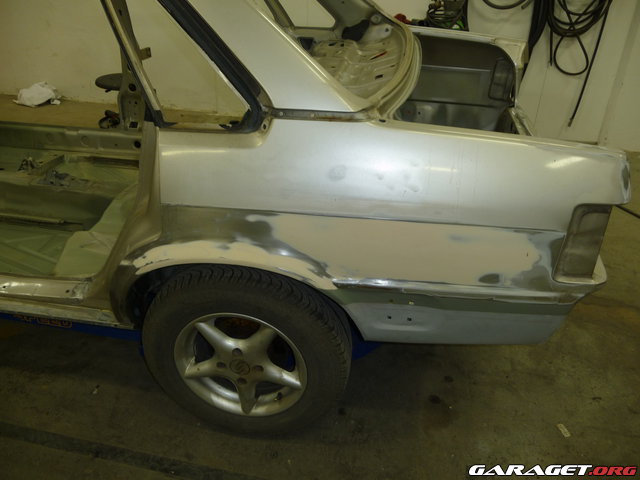

rostlaging i golvet

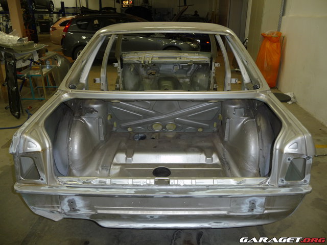

https://www1.garaget.org/gallery/images/190/189180/189180-9f716a36156b549254a5e2acc8a3258d.jpg

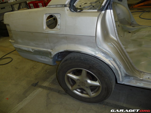

efter rikt och diverse plåtbyte
https://www1.garaget.org/gallery/images/190/189180/189180-caca62713e95b5dc4dad2cb182489740.jpg
bra blev det

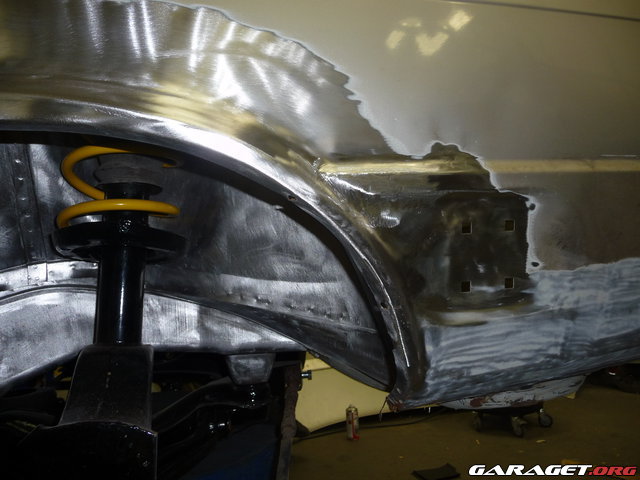

https://www1.garaget.org/gallery/images/190/189180/189180-e70fe860db10a9a8bd96fc7af4257c3f.jpg

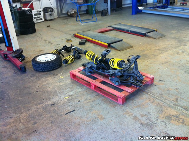

nylackade fjäderben nya dämpar och fjädrar och plåtrena hjulhus

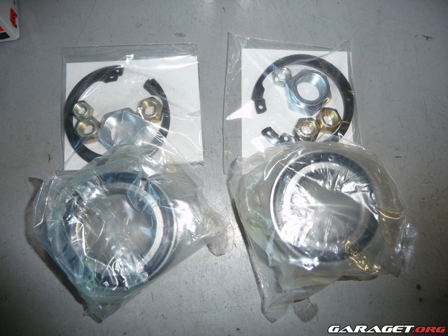

nya hjullager
https://www1.garaget.org/gallery/images/190/189180/189180-26a7108ed3c4f85d1827dc9cc9088482.jpg

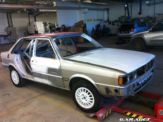

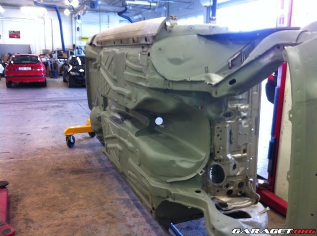

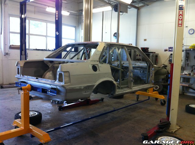

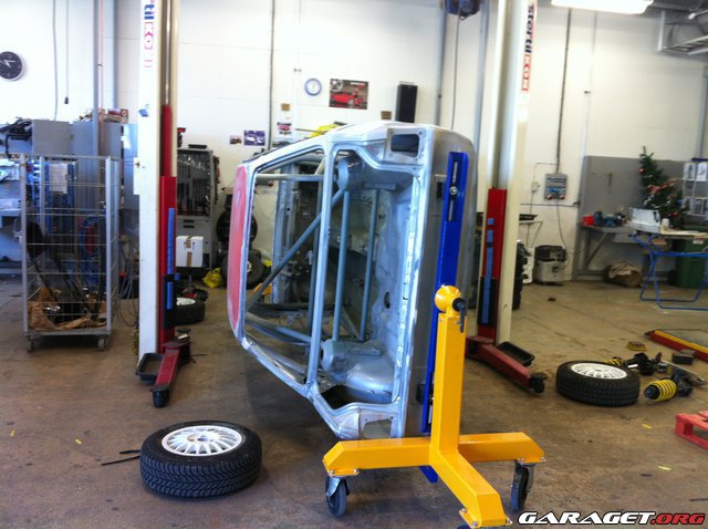

nu e det burbygge på gång
https://www1.garaget.org/gallery/images/190/189180/189180-bca76b599f7afc3ff3a2136203cba594.jpg

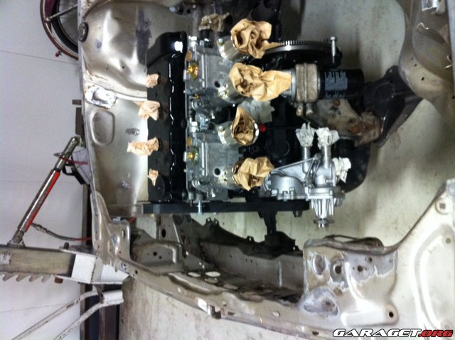

provmonterar den nya motorn

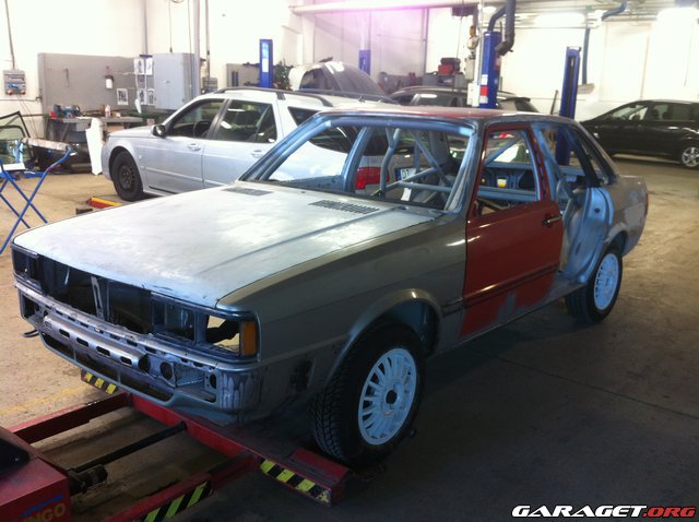

https://www1.garaget.org/gallery/images/190/189180/189180-173e11ee6b07f84e43b8f95f16b9c7d6.jpg
det kommer att bli bra det här

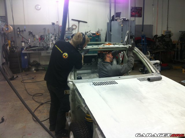

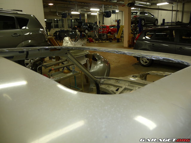

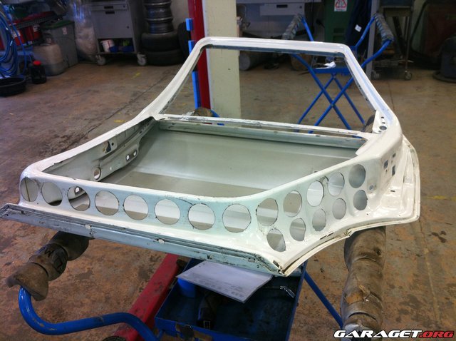

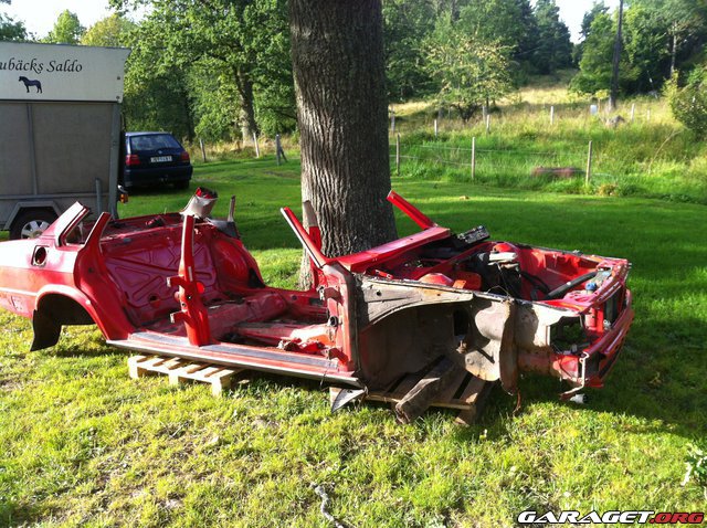

donatorbilen innan taket skars bort
https://www1.garaget.org/gallery/images/190/189180/189180-cd11e93782765d26100cd6e92dcf4c51.jpg
donatorbilen efter taket skars bort
https://www1.garaget.org/gallery/images/190/189180/189180-411bc81db8cc9cff668144c7a81c9743.jpg

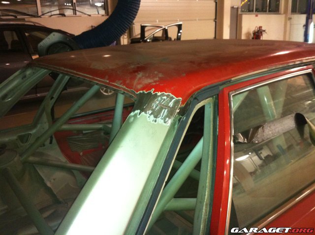

det tog tid men det blev bra
https://www1.garaget.org/gallery/images/190/189180/189180-c18bec4b50411c3cb0663487da2ec36c.jpg

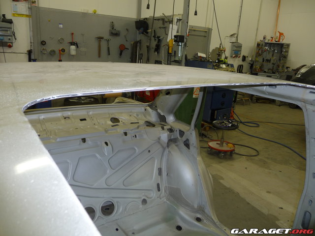

så här blev det med det andra taket
https://www1.garaget.org/gallery/images/190/189180/189180-c5cf5c1d95ec76a8fe2c43cb16b9e667.jpg
passade på att lacka taket och buren innan taket åkte dit så blir det lättare att få täckning när bilen lackas sen

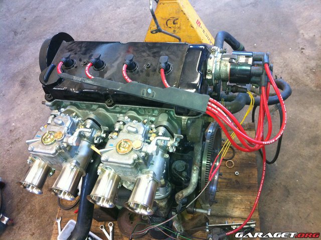

visst e den vacker

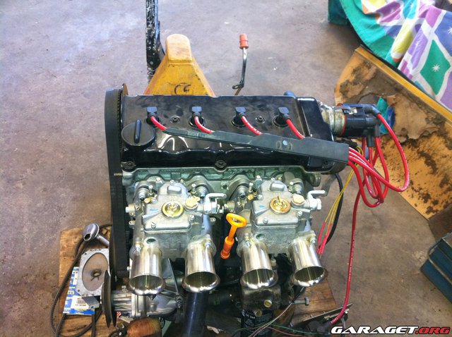

https://www1.garaget.org/gallery/images/190/189180/189180-9a8ecd933bb277d1f51f1f4613966fe0.jpg
nya motorn e ihopplockad snart dags för bänkning så förgasarna e rätt inställda och man får reda på den faktiska effekten inte bara gissningar
https://www1.garaget.org/gallery/images/190/189180/189180-c2a9251ea4381331860cc71dabc78c4e.jpg
bakdörrarna e färdiglättade och sen ska det i lexanrutor i dom med
https://www1.garaget.org/gallery/images/190/189180/189180-be57dac34a5cf4bc55452d46d53c0114.jpg

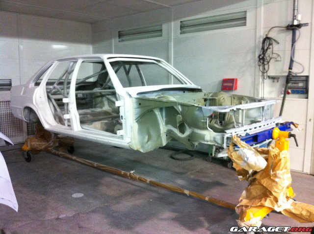

skärmarna stämmer inte så jag har beställt nya på bilden kan man även se mina amerikalysen
https://www1.garaget.org/gallery/images/190/189180/189180-85ddac77104d4630b879f5aac50487b7.jpg
dags för inpassning av dörrar och skärmar
Senast redigerat av audi_gte (21 april 2013)

https://www1.garaget.org/gallery/images/190/189180/189180-2aba73b380ebce4f73f19101d3b89005.jpg
fäste för huvjustering
71 Inlägg
28 september 2013
https://www1.garaget.org/gallery/images/190/189180/189180-186e8fe5b3e2a6859276a84b2842028d.jpg
nu e bilen uppe i en "vagga" så man lätt kommer åt att lacka den
71 Inlägg
28 september 2013
https://www1.garaget.org/gallery/images/190/189180/189180-a2856d1dc66ea0de4525d146f3b26f62.jpg
hjulupphängningen hamnar på en pall så länge
71 Inlägg
28 september 2013
https://www1.garaget.org/gallery/images/190/189180/189180-ccbfbe72ccba895319112edf9a6a114a.jpg
smidigt att kunna snurra på bilen smile
