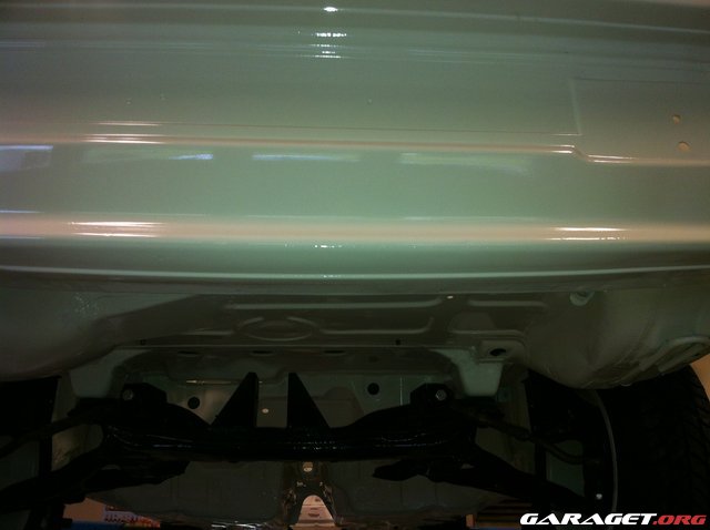

https://www1.garaget.org/gallery/images/190/189180/189180-c1a9be706880983df89314c2c6712a29.jpg

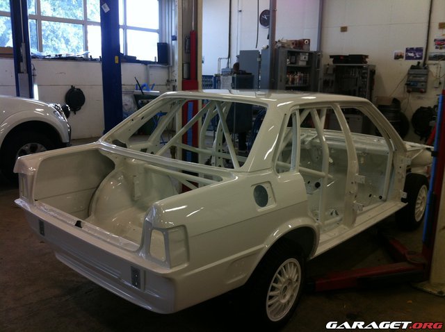

https://www1.garaget.org/gallery/images/190/189180/189180-a2bbcc3f108c38994c115e466fde049e.jpg

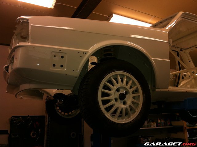

https://www1.garaget.org/gallery/images/190/189180/189180-083cf8d97a889b5a1baa5e7074a5df84.jpg
äntligen dags för montering

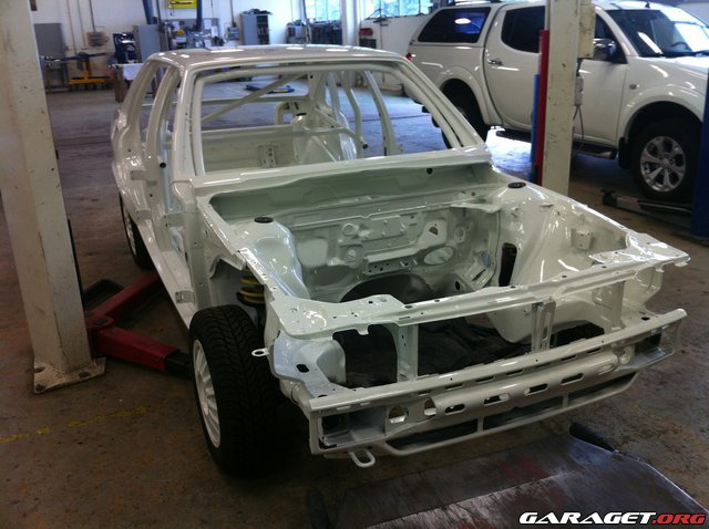

https://www1.garaget.org/gallery/images/190/189180/189180-67ee512594bfaf00080e0b4f466d7549.jpg

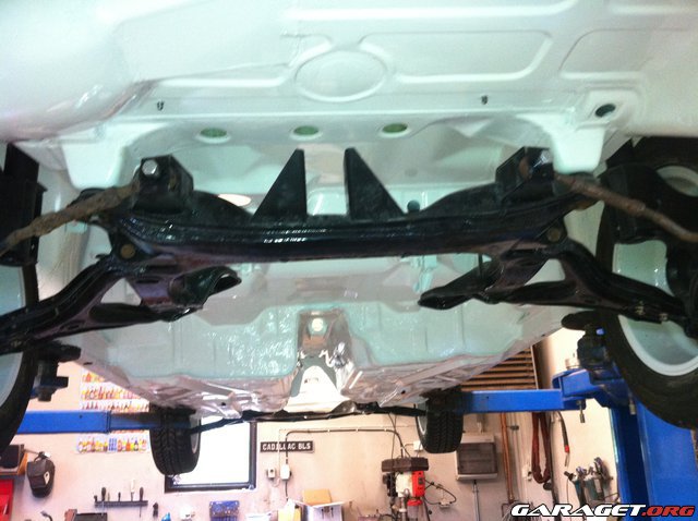

https://www1.garaget.org/gallery/images/190/189180/189180-3938e6a6475123bf7cf96a39f9811e72.jpg

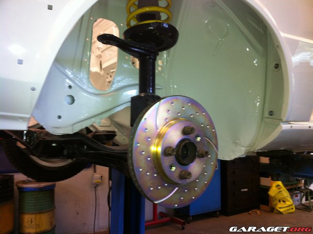

https://www1.garaget.org/gallery/images/190/189180/189180-3d39f78e443f681e90240886dfcad700.jpg

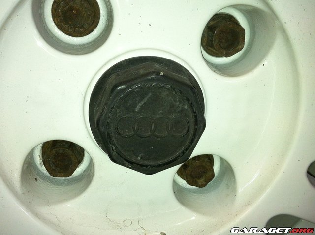

https://www1.garaget.org/gallery/images/190/189180/189180-4f6f512edf000e5d4ac064f2754beaea.jpg
"Audi" kapslar till fälgarna hör gärna av er om ni har några liggandes jag har nämnligen bara en sad

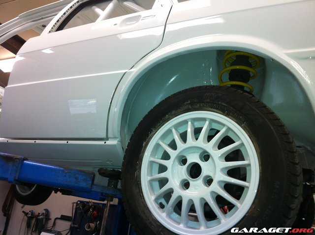

https://www1.garaget.org/gallery/images/190/189180/189180-76343f7b5434ab27e518be99d37e73e1.jpg
större bromsar monteras inte jättestora men iaf 280 det borde räcka för den vikten och dom hästkrafterna, sen monterar jag skivorna som satt fram bak istället dom e 265 mm och ventilerade istället för 260 mm solida som sitter på original, det ska tydligen gå att göra så om man tar bromsok ifrån en UR-S4

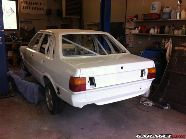

#80
https://www1.garaget.org/gallery/images/190/189180/189180-c349f0891a46f62e8febd4a4f1d97f0a.jpg
Nu är bagageluckan och framdörrarna på plats med smile
