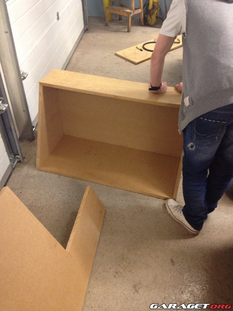

Idag har jag fått hjälp utav bra vänner i garaget med att bygga baslådan till bilen! inte riktigt färdiga ännu men på god väg! smile
https://www1.garaget.org/gallery/images/148/147824/147824-9f02e6a38a7f1c10586abb3c2d90cf7c.jpg

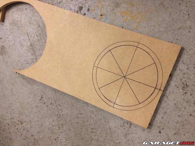

ritar ut ringarna till högtalarna
https://www1.garaget.org/gallery/images/148/147824/147824-a65fc4dbad53b946d7198f88d9fe8c85.jpg
påväg att bli en baslåda smile
https://www1.garaget.org/gallery/images/148/147824/147824-613c8588c2b3cd0bd9ff5f40b2dbb025.jpg en låda påväg att bli klar (:
allt för idag, fortsätter imorgon!

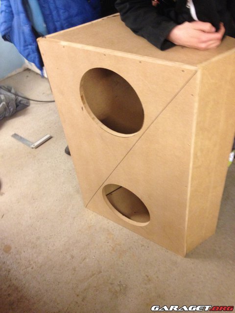

19 april 2013
i veckan har det blivit en heldel byggande med baslådan, och den dunkar på bra här kommer lite bilder istället för en massa text tongue

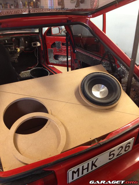

urfrästa hål till basarna smile
https://www1.garaget.org/gallery/images/148/147824/147824-0e7cb3baf042bcaed81eeed5fbb858a1.jpg

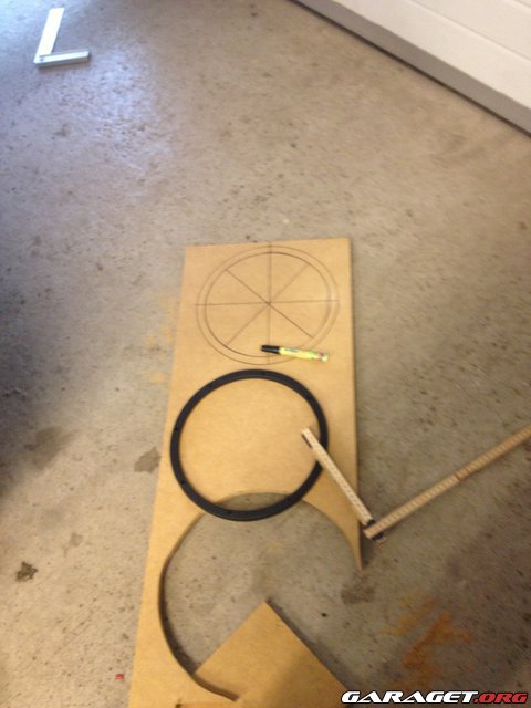

ringar skall fräsas ur
https://www1.garaget.org/gallery/images/148/147824/147824-a8d6d81c6afe51a33ab230e2bbd1bb8b.jpg

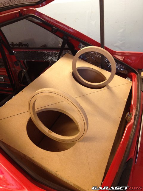

ringar och låda smile
https://www1.garaget.org/gallery/images/148/147824/147824-b02b954a99774a6e4541267d5c9c7f21.jpg

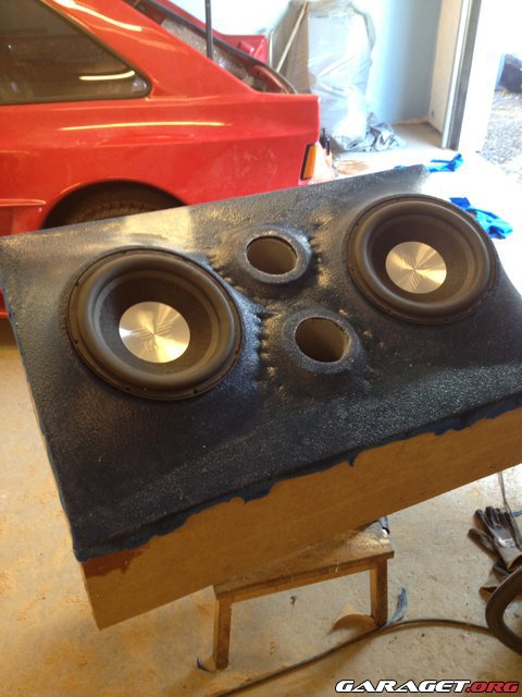

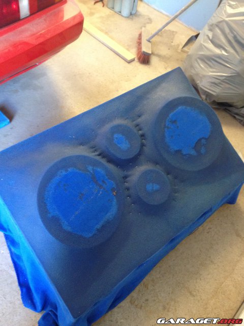

https://www1.garaget.org/gallery/images/148/147824/147824-61837cd792645d3f5ad04d90e2b4e675.jpg

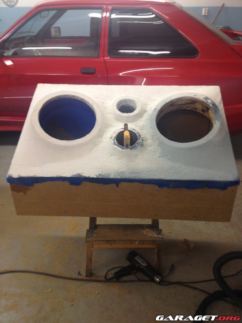

filten spänd och även dränkt i polyester, luktade ganska gott wink
https://www1.garaget.org/gallery/images/148/147824/147824-7e9c5cd4b7e36613a738c4dcef7759e0.jpg
Polyestern har härdat och nu testade vi så att basarna passade i smile
https://www1.garaget.org/gallery/images/148/147824/147824-cbfb01795c5356b6c0ad2b4b295229c9.jpg
nu återstår bara en massa slipjobb smile segt att slipa... blir vitlackad låda eller vit flockad smile
