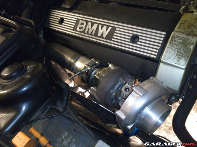

började också att måtta på en downpipe och kapade till ett 65mm långt rör och sen punktade på en v-bands fläns, sen har jag en 90 graders böj som ska svetsas mot röret som jag kapade till smile måste sne kapa lite så det går ihop bra, men klockan vart för mycket så orkade inte fortsätta idag för måste ju vara pigg till jobbet imorgon smile

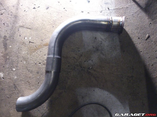

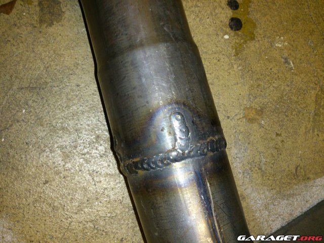

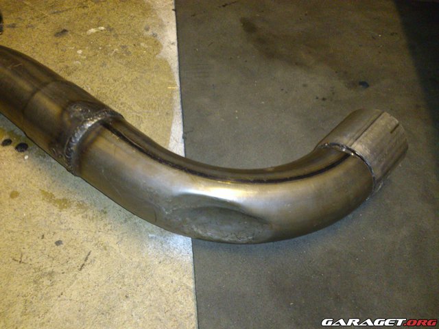

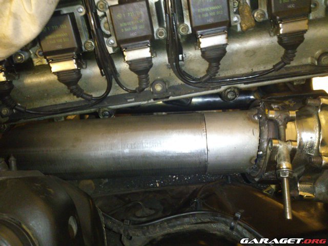

det jag han med idag var att jag smide ihop en downpipe smile
https://www1.garaget.org/gallery/images/146/145240/145240-27f0f876df24950e713de0a98c085663.jpg
Downpipen endast punktad så som den ska sitta.
https://www1.garaget.org/gallery/images/146/145240/145240-e34b06156dbac2c5509c06c47fbe11e8.jpg
Färdig svetsad och resultatet blev bra big_smile inte snyggaste svetsfogarna i stan men helt klart dugligt och kommer att hålla ska dessutom lindas in i avgasbandage så kommer bli snyggt endå.
Så det enda som är kvar är att borra två hål och svetsa fast två lambda muttrar smile (den undre delen har jag inte svetsat fast för vet inte en vilken vinkel jag ska ha på den så den får vara rörlig tills jag vet hur jag ska bygga vidare avgassystemet)
https://www1.garaget.org/gallery/images/146/145240/145240-0a46dc912f1163d588f6ea32f3645444.jpg
Så ser den ut smile består av en 90 graders böj som jag förlängde 50mm och sedan snekapade lite och svetsade fast v bandsflänsen på, undre delen består av en 90 graders böj som jag kortade av 40mm och sedan kortade av en bit efter själva böjen som ni ser.
https://www1.garaget.org/gallery/images/146/145240/145240-2505e7bb17b33d02a005025f22a743aa.jpg

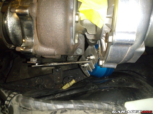

Så där vart det med Wastegaten, (det finns plats för oljereturen rakt ner även fast det inte ser ut som det på denna bild) även ett litet värme skydd för tryck klockan smile
bankade lite på hjulhuset för att få lite extra plats wink

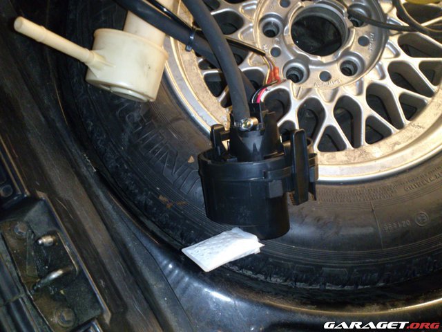

plockade även ur tankarmaturen och kikade ner hur bränslepumpen sitter monterad, och det såg väldigt lovande ut med hur den nya pumpen kommer att passa där originalet sitter big_smile så ska riva ur pumpen imorgon och montera den nya smile

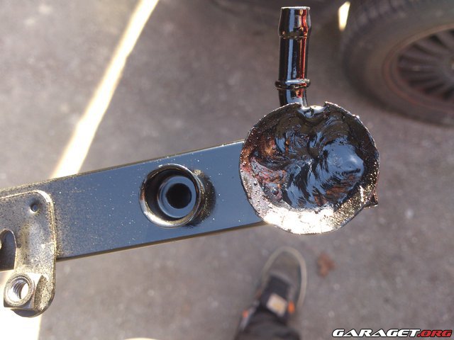

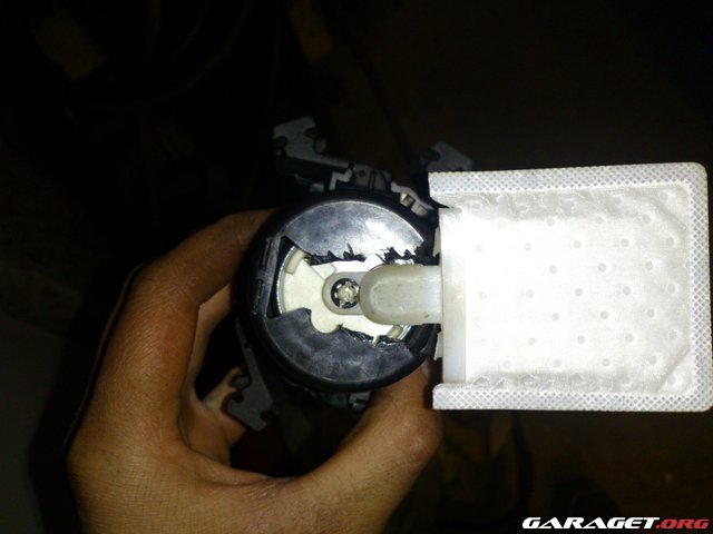

Fick endast modifiera original hållaren för pumpen lite annars var det mesta bult on smile
https://www1.garaget.org/gallery/images/146/145240/145240-8a9e33c832761fe2a6b67eec085e8edc.jpg
Original pumpen till vänster och Nya GSS342 Walbro till höger
det som skilde på dom vara att original pumpen är nån cm längre, filter anslutningen, och elkontakten men det fixade jag till smile
https://www1.garaget.org/gallery/images/146/145240/145240-7a8fd6a611c41097e4bc95201d0af747.jpg
Klippte upp lite med avbitaren för att filtret skulle få plats bra smile
https://www1.garaget.org/gallery/images/146/145240/145240-29741a7c61a95cfcacaba3b8e9c365d2.jpg
Resultatet, nästintill original wink monterade det också i tanken såklart så det är helt klart smile

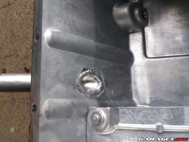

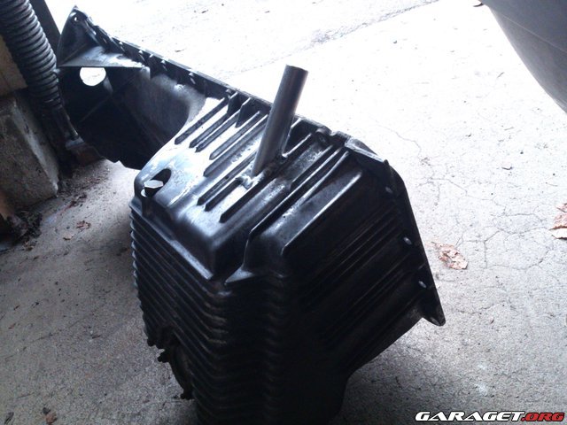

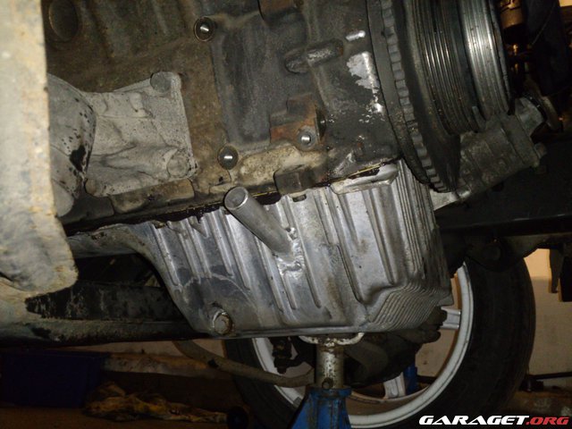

Hämtade mitt oljetråg idag, riktigt nöjd med vad smeden fixade till för en billig peng big_smile
https://www1.garaget.org/gallery/images/146/145240/145240-bef1ca2fd1e2317bd7cbbb8c292d1018.jpg
Han gjorde ett bra jobb tycker jag som även svetsade inifrån smile Rekomenderar starkt Han (Swedish Aero Welding) om ni ska ha nåt specifikt svetsat smile det ligger i Bromma nära stockholm smile
https://www1.garaget.org/gallery/images/146/145240/145240-769b09015c269e043611c6f273f43da7.jpg
Så vart det slutliga resultatet med tråget färdig monterat smile röret hamnade precis där jag hade tänkt mig  smile
Inner diametern är 17 mm så det är knappast för litet i alla fall smile

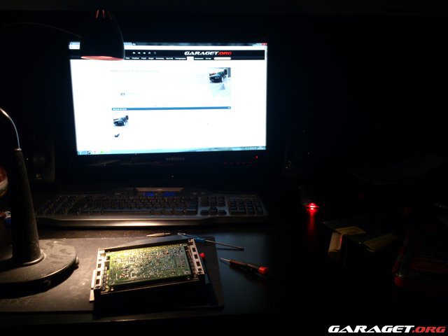

Mitt skrivbord fick bli operations bord för att byta chip i boxen, så nu sitter Fekzen chipet monterat smile

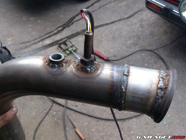

Fixade även uttag för lamdasonderna i downpipen, ett för original lamda och ett för BB lambda, inte världs bäst på svetsa snyggt men tycker det vart helt ok endå, kommer endå linda in downpipen med avgasbandage sen smile
https://www1.garaget.org/gallery/images/146/145240/145240-147a7809bce03cd9f96fe17f8f45c5ad.jpg
Så här löstes problemet med att plugga Original uttaget för BTR, svetsa igen en bricka som jag la i botten som vi sedan svetsa fast och fyllde upp med svets, så går det där sönder så blir jag förvånad wink tack EricJacobson här på garaget för hjälpen med det smile

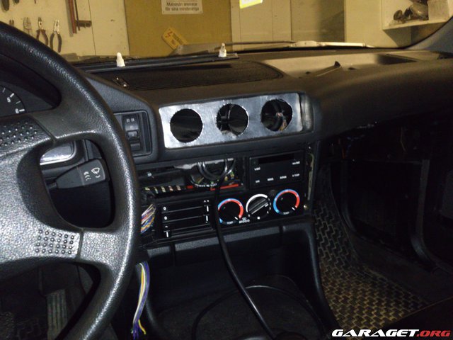

Här kommer mina mätare att sitta (laddtryck) (BB-Lambda) (oljetemp kanske?)
Så jag tillverkade denna hållare idag som sitter där ett luftutblås egentligen ska sitta smile vart riktigt nöjd med placeringen faktis för man kommer ha bra koll på mätarna där, ska lacka plåten svart också så det smälter in bra smile

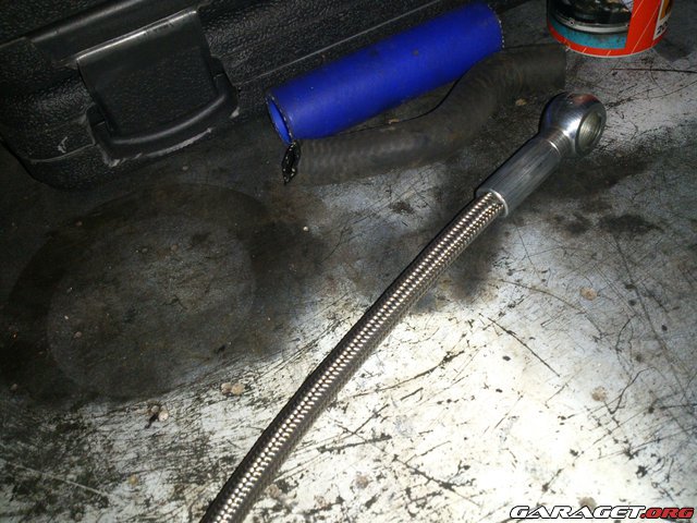

https://www1.garaget.org/gallery/images/146/145240/145240-4c56f5cf0345b657cae2ec44f0a90265.jpg

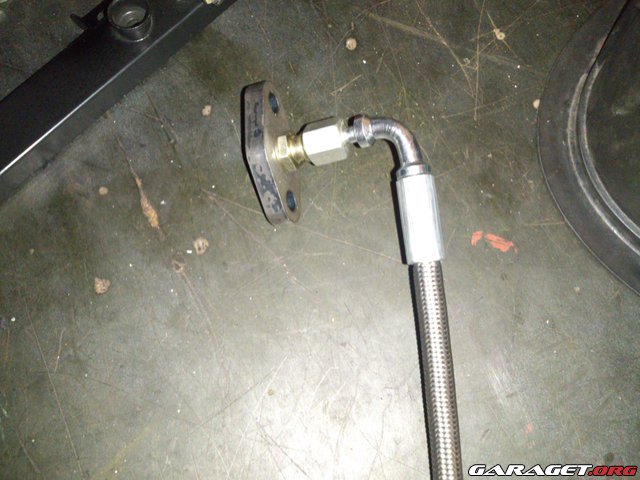

Var och hämtade min oljetrycks slang på hydroscand idag, vart skit bra big_smile
https://www1.garaget.org/gallery/images/146/145240/145240-90ccfb1ad04604db451c22b2b0ad3b5b.jpg
andra änden med banjo koppling smile

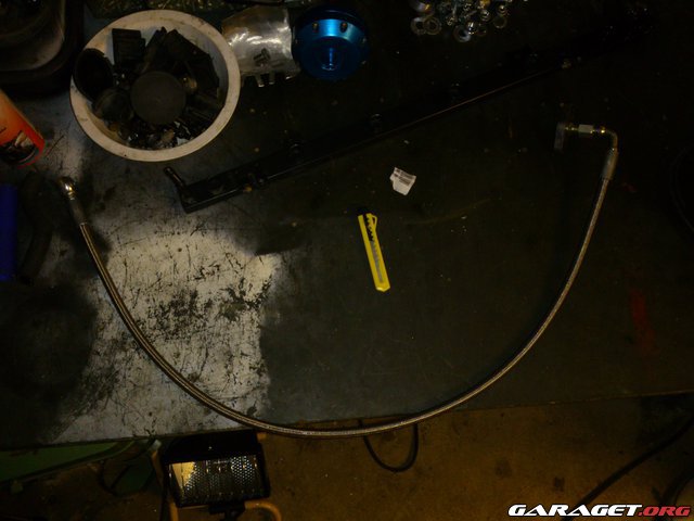

https://www1.garaget.org/gallery/images/146/145240/145240-24154bf02144e5ad2bb05a52c554321a.jpg
Och så en liten helhetsbild smile nu är det bara fixa en slang från turbon ner till tråget, ska nog svetsa ett rör på oljeretur flänsen och ha rör första biten med tanke på att allt ligger så nära värme.

Idag var jag en sväng till Biltema och köpte lite bränsleslang, Slangklämmor, avgasbandage och lite annat smått.

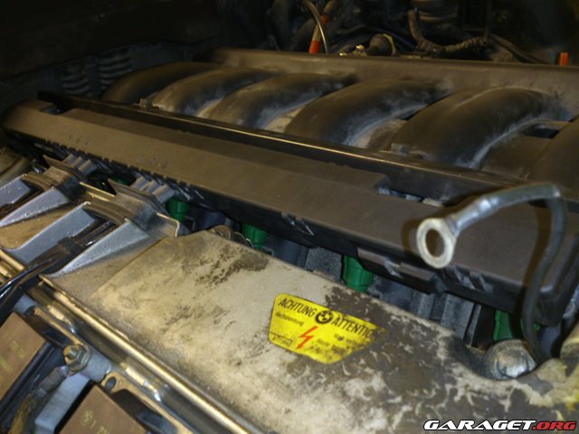

Så nu är bränsletrycks regulatorn installerad och klar och har även monterat dom nya spridarna och dom passade konstigt nog helt perfekt utan minsta modifikation smile så bränslesystemet är helt klart nu.
Svetsade även klart downpipen helt och gjorde en anslutning så jag kan bygga vidare avgassystemet från den och vidare bakåt smile

Här skymtar man spridarna, Det är Volvos Gröna R spridare 968 för er som inte följt från början, dock kina kopior men duger dom inte får det bli äkta vara såklart, men vill prova och se vad dom går för smile vem vet kina spridarna kanske är bra, man får ju aldrig veta om man inte provar wink

Ganska nöjd med svetsningen idag, detta är på delningen av downpipen smile börjar känna mig säkrare med svetsen nu och inställningen av den smile
https://www1.garaget.org/gallery/images/146/145240/145240-8a418c9735b5c0932ffa413bcefd3cd3.jpg
Så vart helheten, har bucklat in röret där med flit pga av plats brist mellan torpedvägen och krängningshämmaren, så fick göra så för att röret ska komma ner under bilen utan att ta i nåt på vägen smile men inte tror jag att det ska påverka nåt mer en utseendet direkt wink anslutningen där nere är endast punktad för han inte med att svetsa klart den få Polaren Eric hade svetsen när han rost lagade sitt golv så orkade inte störa medans han höll på.
Men svetsar ihop det imorgon den är i alla fall på rätt positon och redo för att fogas ihop smile

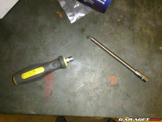

Juste jag köpte även en Slangmäjsel på biltema för att jag inte har haft någon tidigare och har saknat det så jag köpte mig en på biltema men den gick av efter första slangklämman jag drog åt haha... så nu har jag ingen endå sad
Jävla skit kvalitet jag drog inte ens åt hårt, trodde det var slangklämman som gick sönder med det var mejseln som gick av före klämman och bara det säger ju en del om kvaliteten.
Har kollat på vad jag behöver för material till tryckrör/tryckslangar och ska nu göra en beställning från DO88, så hoppas på att få hem det innan helgen smile sen har jag bara ett enda problem kvar innan uppstart och det är oljereturen. men ska försöka lösa det innan helgen också så man kan få starta monstret wink
