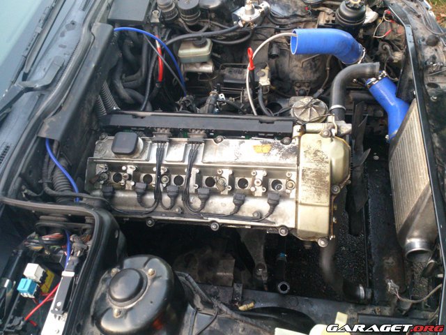

Gjorde komptest på motorn idag och resultatet blev så här:
Cyl1:15,5-16 bar
Cyl2:15,5-16 bar
Cyl3:15,5-16 bar
Cyl4:15,5-16 bar
Cyl5: vart lite osäker för det vart lite olika för packningen är nog trasig mellan 5 och 6
Cyl6:0 Bar (totalt komplös)
https://www1.garaget.org/gallery/images/146/145240/145240-b6c44531aae9992fb82cf626c984a46a.jpg
Så jag demonterade allt på toppen så det bara är ventilkåpan kvar och sedan lossa kedjan och topp bultarna smile
https://www1.garaget.org/gallery/images/146/145240/145240-7e2d1ae230fa55435c7c8ae36ecd43f3.jpg
Inte vart det mycket kvar och rörigt ser det ut så nu vill man fixa iordning allt så fort som möjligt smile
Såg också att grenröret har spruckit på ett nytt ställe så nu får det inte en till chans, blir till att skaffa nytt och gärna med extern wastegate så man får stabilt laddtryck istället för den interna jag har nu som orsakar ladd peakar som antagligen var orsaken till att packningen gick sönder.
Nu kommer det att uppdateras nästan varje dag igen med vad som sker och ombyggnad för nytt grenrör osv smile
ska nog köra original packning och ARP bultar till toppen smile Coopering känns ovärt på denna motor då det är helt onödigt egentligen på en orörd motor om man inte bara vill plocka så mycket effekt som möjligt under en kort tid innan man rasar motorn för att man antagligen laddar för mycket smile Jag vill köra hyfsat driftsäkert så då duger originalpackning alldeles utmärkt och ännu bättre med ARP bult smile

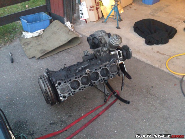

Här är då toppen borta och vi började genast undersöka packnigen och toppen samt blocket och kolvarna.
Men packningen var hel och fin även toppen och blocket, så vi kände på glappet på kolvarna och cyl 6 var mer glapp en dom andra kolvarna. Så Eric föreslog att vi ska plocka bort tråget och ta ut kolven och titta men jag skämtade till lite och sa att vi lyfter ut hela motorn istället och vi bara skrattade åt det som om vi vore helt slut i huvet eftersom vi inte har någon motorlyft och klockan var 19:20. men sen dök skämtet upp igen men nu togs det på allvar och vi började tycka att det var en bra idee så vi satt ett mål att vi har en timme på oss sen ska motorn ligga framför bilen smile
Vi började verkligen stress mecka och allt flöt bra skit bra och det gick undan kan man säga wink
https://www1.garaget.org/gallery/images/146/145240/145240-47da838ec389725358bb416c10e9b699.jpg

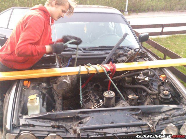

Ca 45 minuter senare såg det ut så här och alla bultar och kabelhärva o slangar var borta och motorn redo för lyft wink
Och ja vi lyfte den med plankan och spänband och det var inte en rolig match, det var skit tungt och vikt balansen var helt fel så vi stog där som två dårar med motorn halvvägs ur bilen och lyckades på nåt viss ställa den på front balken lite grann så vi kunde ta bort plankan och sedan lyfta direkt i motorn och ställa ner den på marken.
https://www1.garaget.org/gallery/images/146/145240/145240-16186472eaec3ec5e422fc1df65e745a.jpg
Vi klarade det på en timme ganska exakt big_smile sjukt nöjd som vi var så kände vi att det inte var över en, så vi städade först undan alla verktyg som låg över allt som ett slagfält eftersom vi stressade så mycket wink

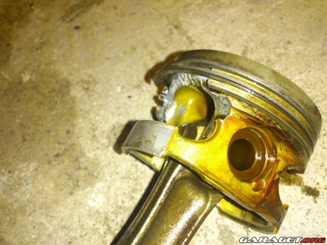

sen la vi motorn upp och ner på plankor och började skruva bort oljetråget. vi han bara lyfta tråget 20 cm innan vi såg direkt vad som hade hänt wink Fjädern som sitter i oljeskrapringen trillade ut och då förstod vi genast att det var kört för den motorn, vi lyfte av tråget helt och jag ser direkt en ganska stor metal bit ligga inne i motorn och börjar då titta runt om kring och ser flera stora bitar och rester av kolvringar.
Vi plockar då ut cyl 6 kolv och finner då detta på bilden under wink
https://www1.garaget.org/gallery/images/146/145240/145240-30b83766b3f44b2f5d6a2eb099a669f8.jpg
Så här ser kolven ut, helt sjukt att det inte ens knackade i motorn när det ser ut så här, den gick bara på 5 cylindrar och rök lite men inget oljud i motorn.
