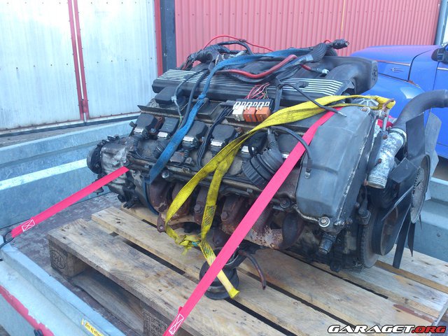

https://www1.garaget.org/gallery/images/146/145240/145240-ad7ba2f1d48310efe8340e04eb7b87bd.jpg
Nu har jag vart och köpt mig en ny motor! En M50B25
Icke vanos vart det smile
Fick en ZF låda på köpet wink
Ska flytta över oljetråget så jag får min oljeretur, sen ta oljefilterhuset från vanos motorn för att använda banjo anslutnimgen för oljetrycket till turbon smile
Sen lite andra små modifieringar eftersom motorn är från en e36.

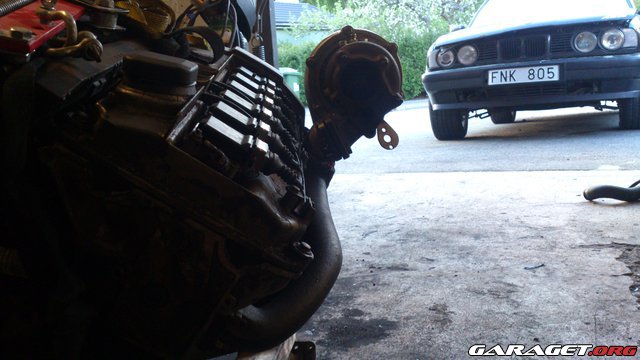

https://www1.garaget.org/gallery/images/146/145240/145240-e9a40571596b12111f5a075ef383b48b.jpg
Nu är nya motorn 98% klar att montera i bilen, endast e34 motorfästena som ska skruvas på men måste rensa gängorna först.
Sen ska bara kabelhärvan skarvas ihop vid huvud kontakten eftersom allt suttit i en e 30 så då har dom kapat bort stora huvud kontakten.
Imorgon är tanken att jag ska lyfta i den i bilen för idag har jag ingen ork.
Ska även köpa ett grenrör imorgon, ett gjutet från PPF blir det smile
Har som sagt vart bortrest hela veckan så därför jag inte uppdaterat nåt och det har stått still smile
Men nu är jag back on track igen wink

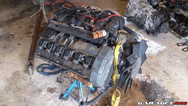

https://www1.garaget.org/gallery/images/146/145240/145240-da13fb32bac5f2a6d8f03f633a149e2d.jpg
Nu har jag hållt på två dagar efter jobbet med massa varianter på adpatern mellan grenrör och turbon, och här är slutliga resultatet smile lyckades inte få den längre när en så här men tror det kommer få plats under huven smile
om inte så moddar jag på bilen istället som tillexempel lägre motorkudde på vänster sida eller nåt sånt wink
kan tilläga att jag har kämpat flera timmar för denna lila grej bara och säkert gjort minst 10 olika varianter som alla har slutat med samma resultat hela tiden.
men den senaste som jag gjorde nu vart bra och som sagt kommer nog passa bra, dock lite högre en när jag hade kina grenröret.

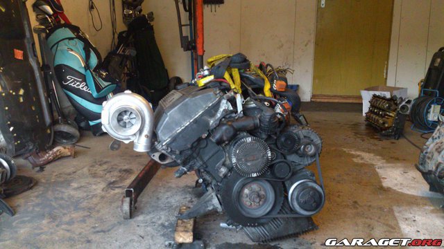

https://www1.garaget.org/gallery/images/146/145240/145240-b3b6d7ddf7fa13209840c151a9288e85.jpg
och så en bild bakifrån där skymtar man adaptern och så ser ni hur nya grenröret ser ut smile
turbon bygger ca 2-4 mm högre en högsta punkten på motorn vilket i mina ögon borde funka men får som sagt modda på bilen annars men gör allt utom att kapa i huven, det är absolut den sista utvägen.
Nu är motorn redo att monteras i bilen helt och hållet så ska ta hjälp av nån polare nån dag och hissa i den smile
Fick hem mitt nya chip för den här motorn idag också så det närmar sig.
det som ska göras när motorn är på plats är att bygga rör för extern Wastegate och förlänga downpipen lite och nån annan liten modifikation smile
Fått hem två nya slangar jag beställde förra veckan som ersätter tryckslangarna vid LMM, eftersom den nya motorn har en grövre LMM så beställde jag slangar med rätt dimension så det passar smile
