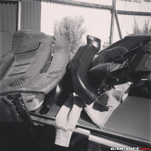

Hittade en HEL instrumentpanel i en skrotad E28 som ska i smile Får se om den blir flockad eller om jag ska försöka rädda den. Framrutan var ju inte hel på den skrotade E28 så instrumentpanelen har fått stå ut med väder och vind..

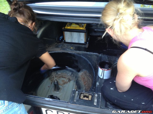

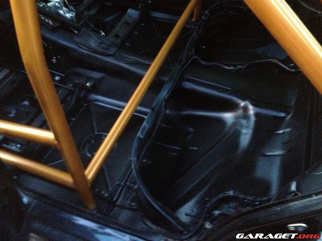

Golvet fick sig en uppfräschning
https://www1.garaget.org/gallery/images/145/144738/144738-d0a0eed6faa0537cef55f86de5c6b2be.jpg
https://www1.garaget.org/gallery/images/145/144738/144738-c614eb20bcb155514ae362413fbb931f.jpg
https://www1.garaget.org/gallery/images/145/144738/144738-2bf2fa4906405bf58f7fdb7a08656d45.jpg

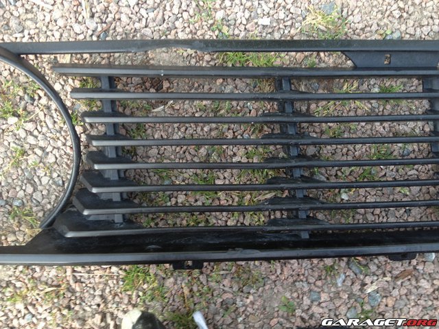

Plast svetsningen före
https://www1.garaget.org/gallery/images/145/144738/144738-af150c4585c0bac507b4b1dacf0fcdaa.jpg
https://www1.garaget.org/gallery/images/145/144738/144738-f3f6406e9fa4e3d69191396e56ff214a.jpg
5 timmar senare av slipning, fin spackling, slipning och färg smile

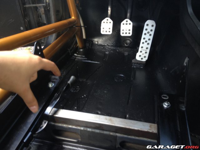

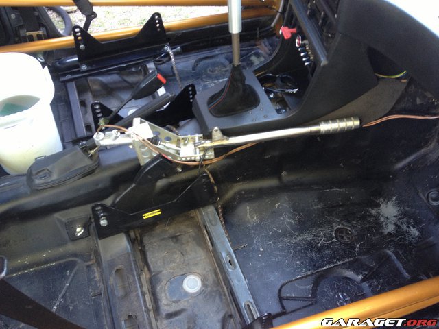

Byggt om stolsfästet så jag når pedalerna ordentligt och ha lite mer valmöjlighet.
https://www1.garaget.org/gallery/images/145/144738/144738-7e43a9cf541d125e05427816cd49d832.jpg
Nu kommer jag lite längre fram och slipper koppla med tårna tongue
https://www1.garaget.org/gallery/images/145/144738/144738-3b17085d94cc46b6fbbf45e5ca43eae7.jpg
https://www1.garaget.org/gallery/images/145/144738/144738-49df55c243c0ec90e5c2ee61a9bb2176.jpg

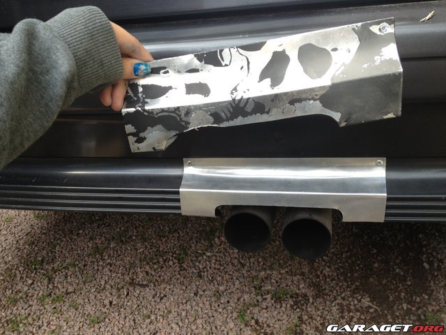

Peter bockade till en ny Alu plåt till slutröret. Den gamla över, nya sitter på.

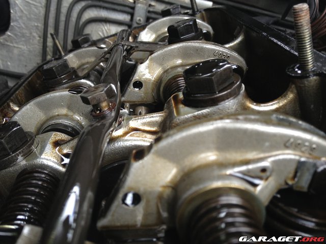

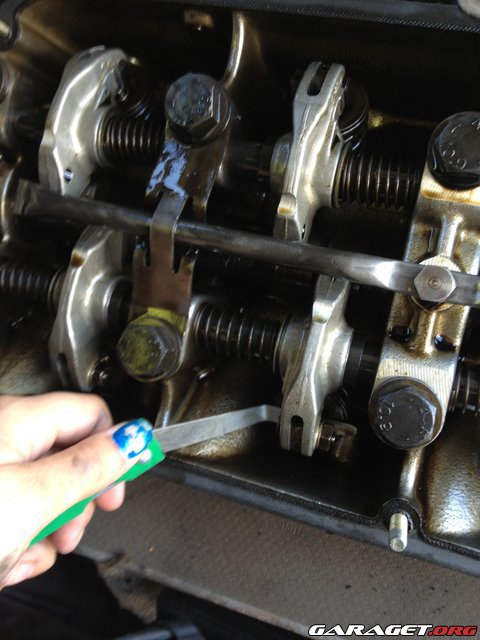

Hittade orsaken till varför motorn knackat roll Som tur var så var det bara att skruva åt den igen smile
https://www1.garaget.org/gallery/images/145/144738/144738-86d457ed3003968b89e4a874eb457878.jpg
Passade på att justera ventilerna...
https://www1.garaget.org/gallery/images/145/144738/144738-af266c6d9bc77a62ac7707aedcb555fe.jpg

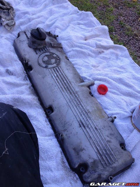

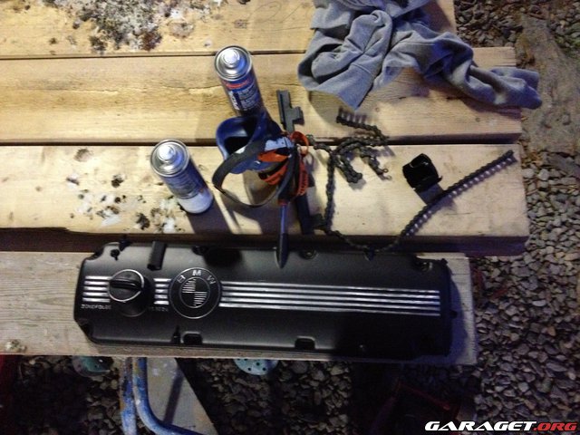

Och snygga till ventilkåpan smile
https://www1.garaget.org/gallery/images/145/144738/144738-95a79713fbf675717cf4b058341a7af6.jpg
https://www1.garaget.org/gallery/images/145/144738/144738-21ca4e864ec5c7df88dc3d4b040c3750.jpg

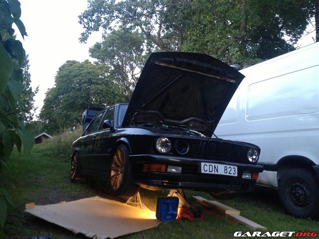

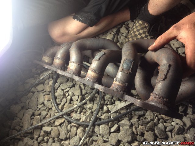

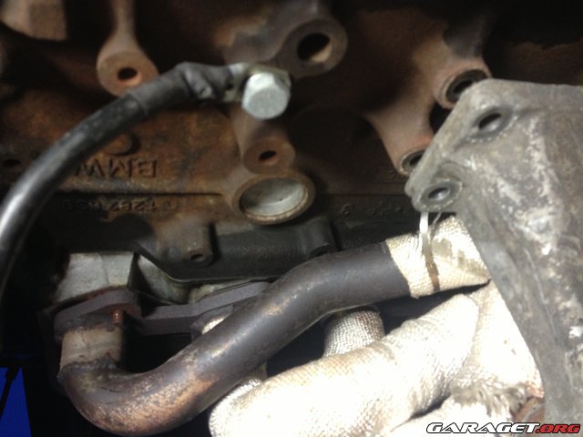

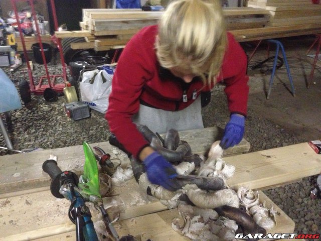

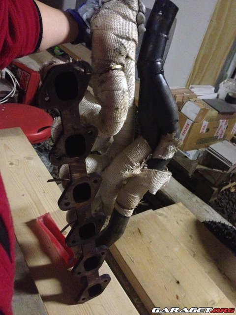

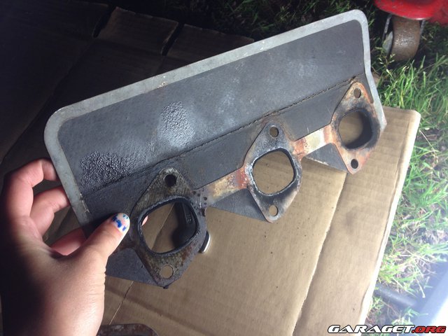

Idag ska jag lämna iväg grenröret för omsvetsning då det har spruckit i en av svetsskarvarna och sen för att få svetsskarvarna ordentliga och snygga.
Killen jag lämnar det till ska även få planrikta ytan som ska skruvas mot toppen då de läckt på 1 och 2ans cylinder.
Sedan ska de blästras och målas svart.
Grenröret är från en S38 motor och gjort i rostfritt. Därför ska det nu TIG svetsas.

Var tvungen att släppa på motorfästet för att kunna byta ner grenröret.
https://www1.garaget.org/gallery/images/145/144738/144738-2ae3875139be863192b014d09bb07c07.jpg
3,2 och 1ans cylinder
https://www1.garaget.org/gallery/images/145/144738/144738-95cdc4868c5600e3909d4322fed8892f.jpg
https://www1.garaget.org/gallery/images/145/144738/144738-ad413d5b88ee4c95577b08b98d14e809.jpg
https://www1.garaget.org/gallery/images/145/144738/144738-f0f0e4b11f9f050aa4c6999d4963e7c4.jpg
https://www1.garaget.org/gallery/images/145/144738/144738-929c1d3fe9972923a79334b660b202e0.jpg
https://www1.garaget.org/gallery/images/145/144738/144738-f5c9a757b630ed0a7f80efd6f4b2d4ef.jpg

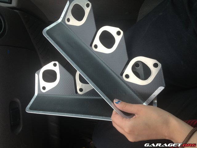

Nya grenrörspackningar inhandlade
https://www1.garaget.org/gallery/images/145/144738/144738-c2fa74a9fd4b540f238d2491ec5355ec.jpg
Jag hoppas jag får tillbaka grenröret innan helgen eftersom det är det sista Västeråsträffen.
Tack Adde på Mekonomen för snabb leverans! Och tack Peter för hjälpen, hade aldrig rått på de här själv smile

Hmm...nån behöver träna på svetsning där ser ja
166 Inlägg
19 augusti 2013
#93
kan inte annat än att hålla med tongue

#94
ja svetsarna va inte av den högre klassen, men bilen blir bara finare å finare:)!

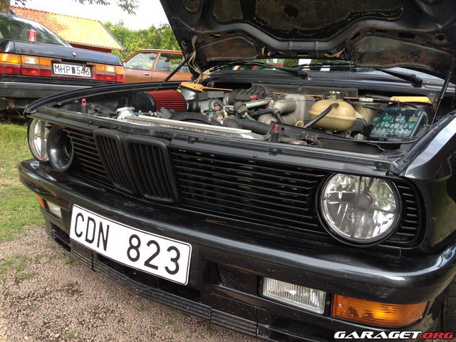

Jag är så dålig på att uppdatera denna tråd känner jag.. Det är sällan jag sitter vid datorn utan använder mig mest utav telefon och önskar garaget.org kunde ha en liknande app funkion som instagram till projekttråden där man kunde lägga upp bilder och skriva kommentarer och de hamnade här.. De skulle vara mycket smidigt! Hör du de Admin? wink

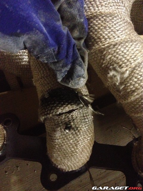

Jag har fått tillbaka grenröret och det monterades dirr, då Västeråsträffen flåsade i nacken och ett spännande möte..
Tyvärr hade killen som fixa mitt grenrör ganska mkt att stå i, så svetsarna slipades ned och där det var läckage svetsades det tillfälligt så jag kunde bruka bilen. Så i vinter ska det svetsas om helt då killen har mer tid.
Sedan planriktades ytan som sitter mot toppen och det skilde 7mm(!!!) på de skevaste stället. Sedan lackades det svart och monterades med nya packningar.
Ljudet vart det stor skillnad på vill jag lova! smile
(tyvärr inga bilder då de blev lite stressigt)
Västeråsträffen vart mycket lyckad då Girls on track ställde ut. Jag blev väldigt förvånad över hur mycket tjejer det faktiskt fanns med ett bilintresse! Responsen var otroligt bra och de kändes skönt att få "smälta" in lite smile

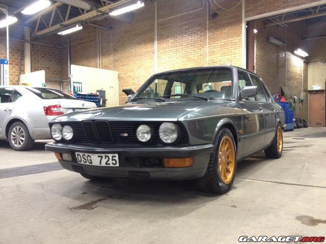

Nu är Rickeys lillasyster klar för vintern big_smile
Det är en e28 518i.
