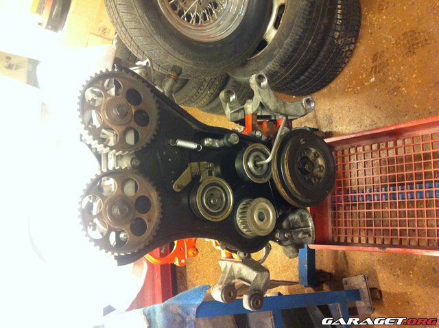

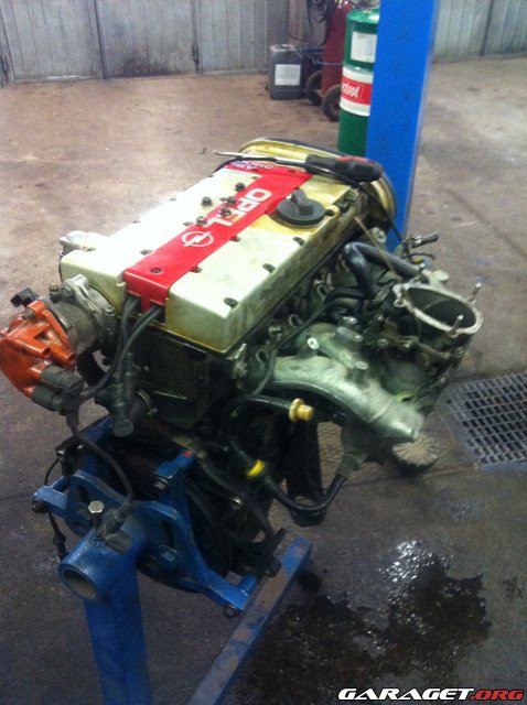

rivning
https://www1.garaget.org/gallery/images/99/98770/98770-0a71a5eaee48eff5d6ac7697ab4c2e58.jpg
https://www1.garaget.org/gallery/images/99/98770/98770-cde90b0fc557945dfd4c6e3554194de7.jpg

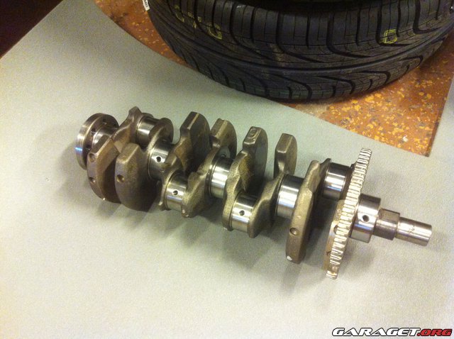

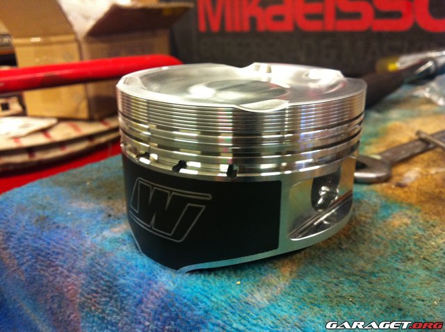

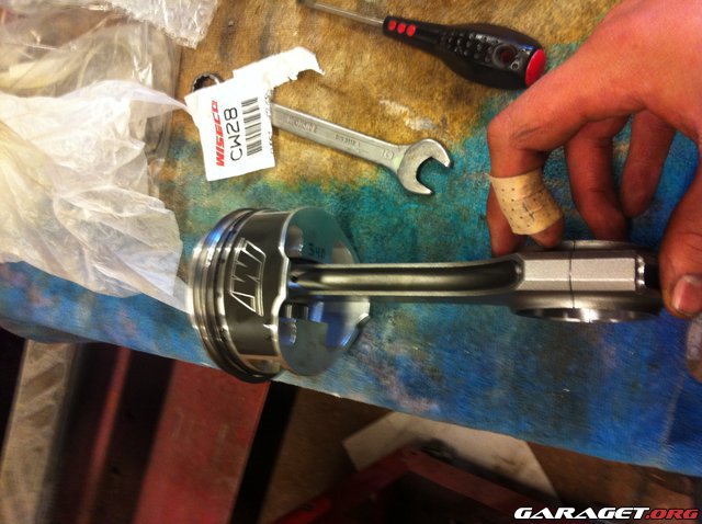

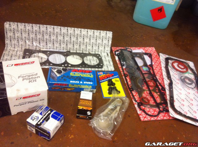

packnings sats kolvar stakar med mera
https://www1.garaget.org/gallery/images/99/98770/98770-1f0d3aaf9ef40cd5e8d21b973a06a4c4.jpg
https://www1.garaget.org/gallery/images/99/98770/98770-025993091af4bdd0c0ed4acf9d248615.jpg
https://www1.garaget.org/gallery/images/99/98770/98770-6254966024a785afb8a206ebf8126c8d.jpg

Wiseco kolvar
H-profils stakar
Borrat upp blocket (86.50mm)

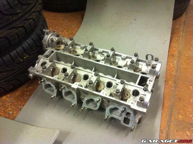

Portad topp
Balansera och polering av vev
Nya lager & packningar (race)
Lättat svänghjul

Till veckan börjar jag sätta ihop motorn

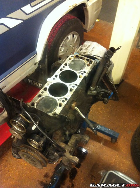

Nyborrat block 86.50mm
https://www1.garaget.org/gallery/images/99/98770/98770-e479f0deaca61c90cbbf03bd4d28b327_tn.jpg
https://www1.garaget.org/gallery/images/99/98770/98770-c0ca8029d592e3eb50870eb386ae70fd.jpg
https://www1.garaget.org/gallery/images/99/98770/98770-f840bf39d1d5bc9b7dc242b68e8f4772.jpg

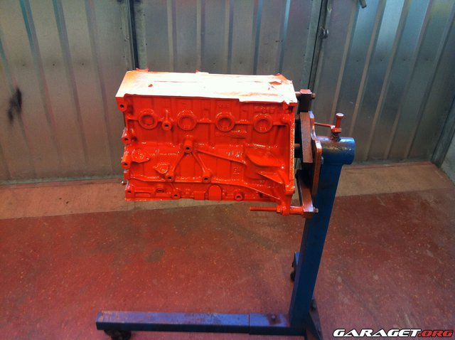

15 Inlägg
17 april 2013

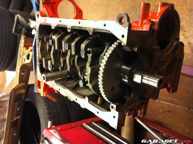

Idag har jag målat blocket samt presat på nya lager på bakaxeln. imorgon får jag hem grejjer så jag kan mäta in veven så de börjas nog med imorgon
https://www1.garaget.org/gallery/images/99/98770/98770-43fec4c71533724ade5bf8e0f3a3b01d.jpg

provmontering av vev för kolla spel på lager med plastigage
https://www1.garaget.org/gallery/images/99/98770/98770-3d76a11292d55d71809882f29c76db0c.jpg
första ihop satt efter inslippning av kolvringar
https://www1.garaget.org/gallery/images/99/98770/98770-966d822b49f7d360fcd3b8724adcadf5.jpg
https://www1.garaget.org/gallery/images/99/98770/98770-1446384b581e9303c42ec5ffbee02382.jpg

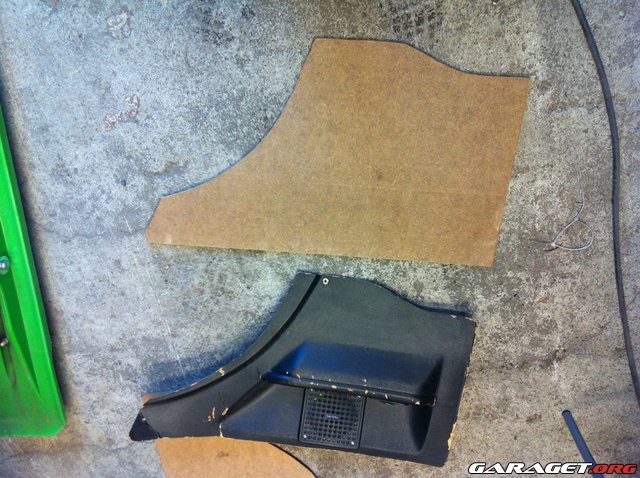

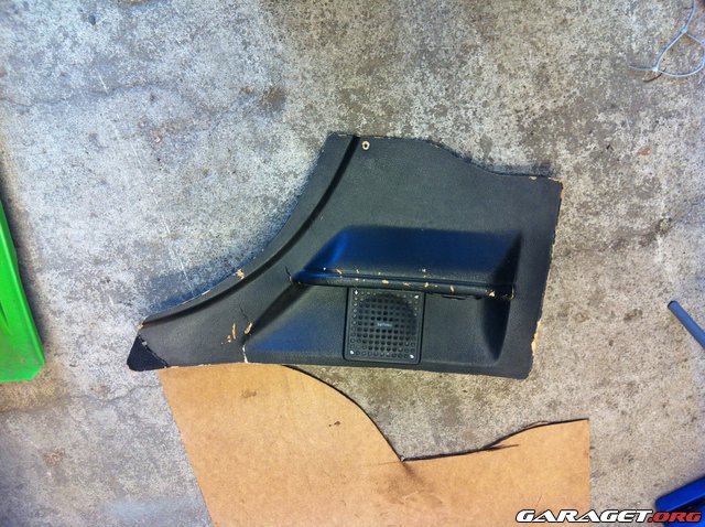

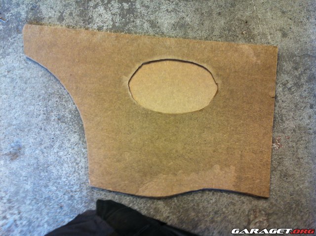

Har kommit lite andra grejjer imellan..
nya dörrsidor till baksätet. byter ut 5.25 mot 6x9or..
https://www1.garaget.org/gallery/images/99/98770/98770-69c496de6c2f4a3181113d29a15adf8a.jpg
https://www1.garaget.org/gallery/images/99/98770/98770-32f38c155df9c77ca530619d14918550.jpg
https://www1.garaget.org/gallery/images/99/98770/98770-94f059899b127e233213086d64e75cd1.jpg
https://www1.garaget.org/gallery/images/99/98770/98770-eedc14fc94d2c52747b2a72080236270.jpg

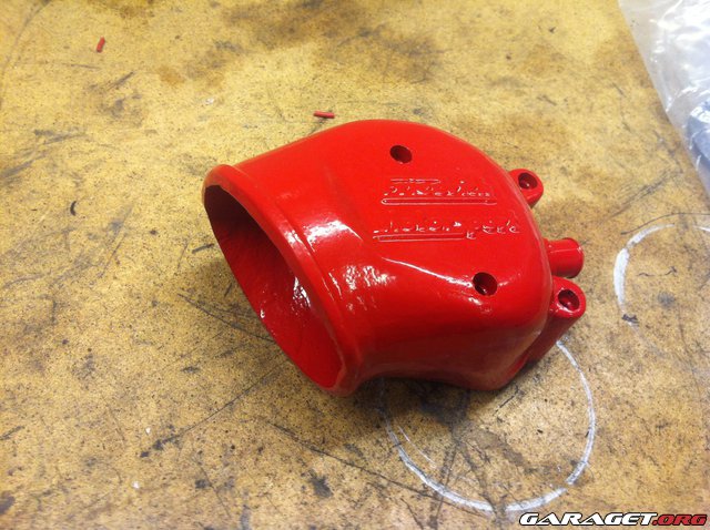

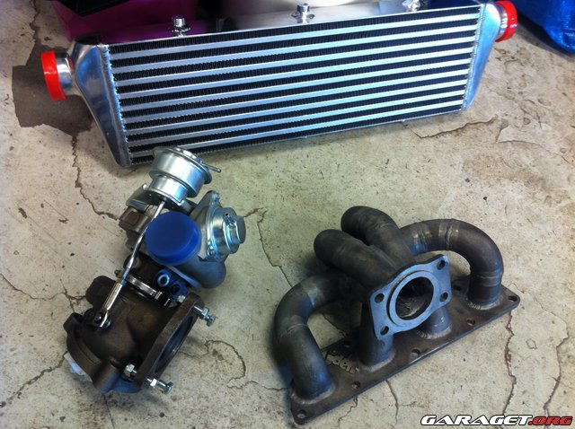

Äntligen kommer ett inlägg!
har haft crossen i delar oxå så därför inte blivit så mkt gjort på motorn...
men här kommer lite bilder på de senaste som är gjort iaf.
https://www1.garaget.org/gallery/images/99/98770/98770-42a6ac488a1490d8fb297093f6bb353b.jpg
https://www1.garaget.org/gallery/images/99/98770/98770-a4161234e9567e81ec952f94a21fb535.jpg

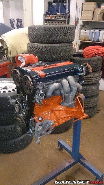

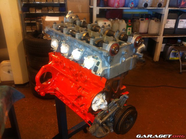

Motorn är komplett just nu och ligger på sidan och väntar på att stopas i.
15 Inlägg
10 november 2013
https://www1.garaget.org/gallery/images/99/98770/98770-8fdd5f6754e3af19ff8c8c5e95f614a0.jpg
