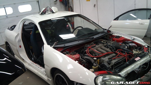

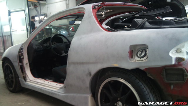

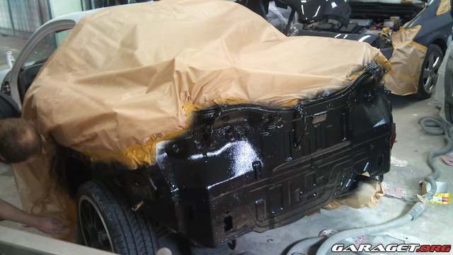

1 vecka senare bar det av till Sthlm och billackeraren.
https://www1.garaget.org/gallery/images/100/99929/99929-122de8c6142cbf9805fbb5e083fed78f.jpg
https://www1.garaget.org/gallery/images/100/99929/99929-66b92b499f481711cbb371095efe3338.jpg
https://www1.garaget.org/gallery/images/100/99929/99929-da8c026591a38b4e18f2bbba2eed5bdb.jpg
Inklädd och fin
https://www1.garaget.org/gallery/images/100/99929/99929-25f946f49835e90f1ac5c532e715abdb.jpg
https://www1.garaget.org/gallery/images/100/99929/99929-08326e26947a2276ec8a2282c4337731.jpg
Här är dagen efter vi kommit hem igen, efter en helgs slipande, spacklande/lagande och målning smile Blev många långa dagar den helgen! Sen fredag, hela lördagen och hela söndagen, kom hem till Falun kl 1. Upp och jobba på det måndag morgon smile

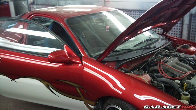

Efter lackeringen monterade vi dit liknande G6 taillights
https://www1.garaget.org/archive/100/99929/289921/289921-2880620.jpg
Så monterades det dit angeleyes smile Lite hjälp med elkopplingarna senare så lyste det fint som fan smile
https://www1.garaget.org/archive/100/99929/289921/289921-2758640.jpg
En polering senare, seeexyy
https://www1.garaget.org/archive/100/99929/289921/289921-2857479.jpg

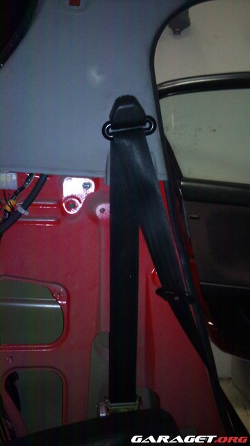

Hösten 2012 köptes det hem nytt  säkerhetsbälte till förarsidan, då det satt nå hipponpippon där sen tidigare ägare tagit bort det amerikanska bältet. Även paneler blev då köpt, så nu börjar det likna något smile
https://www1.garaget.org/gallery/images/100/99929/99929-650a6a45981f9483ea79d7dc0f7c71c2.jpg
https://www1.garaget.org/gallery/images/100/99929/99929-b603bd77efbd7186cdcc2d5262d8e2f7.jpg

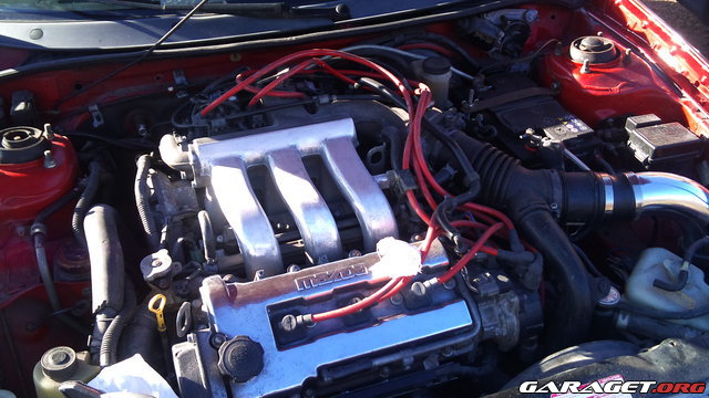

Planen igår var att fixa bromsarna bak. Men de såg inte bra ut alls.. Så där blire renovering eller nytt  (?) hmm
Jag fick lite grejjer placerade i händerna och instruktioner här och där, försöka få glans på insuget!
Slipat
https://www1.garaget.org/gallery/images/100/99929/99929-74eeee6b7db8c585482c60bd3fb51654.jpg
Några timmar senare hade jag tröttnat ur, och polerade istället.
Det blev lite bättre iallafall smile
https://www1.garaget.org/gallery/images/100/99929/99929-556bbb3bfd0f2aadcbf5c0111a33702c.jpg

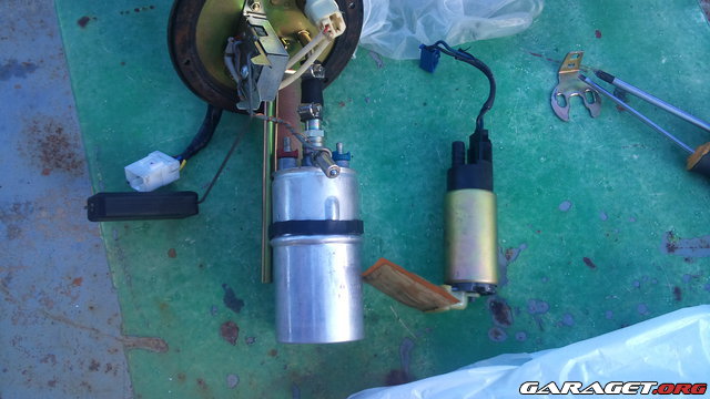

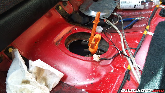

Igår råkade det bli en heldag utav letande fel på min motor/ledningar. Det startade i fredags eftermiddag med att bilen blöddrade och la av om och om igen, min tanke var att ja inte satt fast nå ledningar riktigt efter poleringen förra helgen. Drog tjuvluft eller nå. Lyckades starta bilen igår kl 10 på morgonen och åkte ut till "garaget". Där dog den helt.
Alla slangar och luftfiltret togs av, gjordes rent utan att hitta nå fel. Tillbaka med det och försöka bogsera igång skiten, men det blev bara motorbroms. Då dök den där tanken upp ang bränslefilter! Eftersom ja haft problem med att få fram soppa i svängar till höger och bilen velat lägga av då. Kasta ur inredningen och provade starta med Erik i baksätet med pumpen. gick igång när han trixade med pumpen! Wohow! Antagligen så skitigt nere i tanken så de satt igen filtret. Tog en provtur men bilen gick värre än en påse nötter sad Tillbaka och se om det hjälper att rengöra bränslefiltret!
https://www1.garaget.org/gallery/images/100/99929/99929-7ba067c844b0828534376d39eee13ea8.jpg
https://www1.garaget.org/gallery/images/100/99929/99929-32dd1137e9b9855a8b2f82a158631e0c.jpg
Hade en sådan söt liten pump! Filtret såg ut som en te-påse och var ganska skitigt!
Filter rengjordes, packning rengjordes. I med skiten igen och se om bilen går igång igen!
Stendöd! Inte ens pumpen gick igång. Så då slog det oss att det är ju tammefan pumpen som gett upp.. Erik slog med näven på pumpens fäste i baksätet, då hoppade den igång igen så jag kunde starta. Konstigpump med eget liv.
Hörde runt med lite folk ang ny beg pump. Hittade på en i Ludvika som setat i en rx-7. Drog dit på stört å köpte den big_smile En Bosch 040    (?)
https://www1.garaget.org/gallery/images/100/99929/99929-9d08a727d0aadff503d02f3c18751d44.jpg
Blev en aning större modell! big_smile
Men nu går bilen som den ska igen smile
