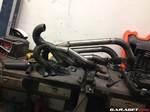

Böjat bygga grenröret nästan klart har lite bilder mer bilder kommer

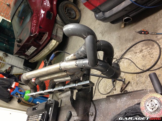

https://www1.garaget.org/gallery/images/80/79763/79763-b1bc17ca649036c761978d4f58b77add.jpg
bygge av grenrör

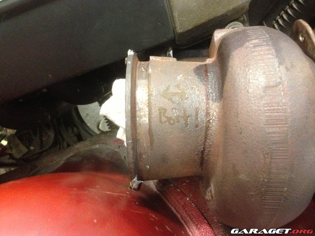

https://www1.garaget.org/gallery/images/80/79763/79763-21850d0867a029d7161a172471de4c12.jpg
trångt med plats är de!

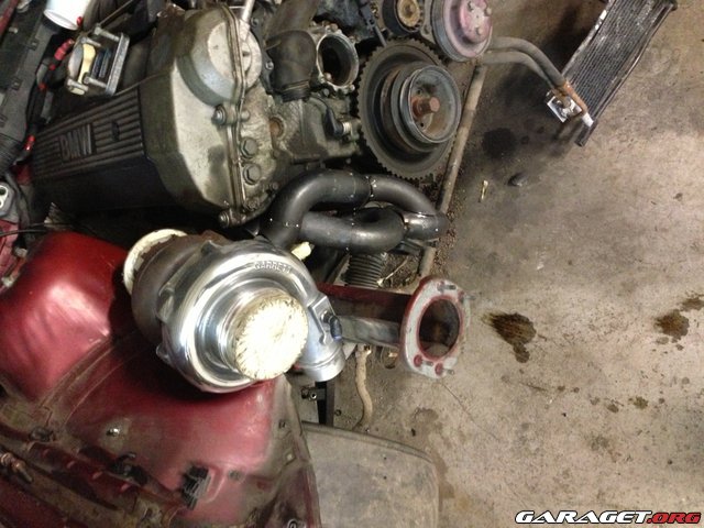

https://www1.garaget.org/gallery/images/80/79763/79763-287672170e11e5a192ea426ca92714ad.jpg
provmotering med kyl ic och lampa

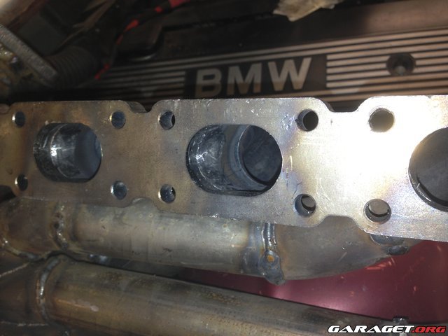

https://www1.garaget.org/gallery/images/80/79763/79763-94037bbd99bf6d75b11bc5b7c2859b94.jpg
portat och klart bara planing och linda med avgasband kvar smile

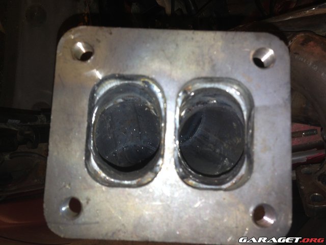

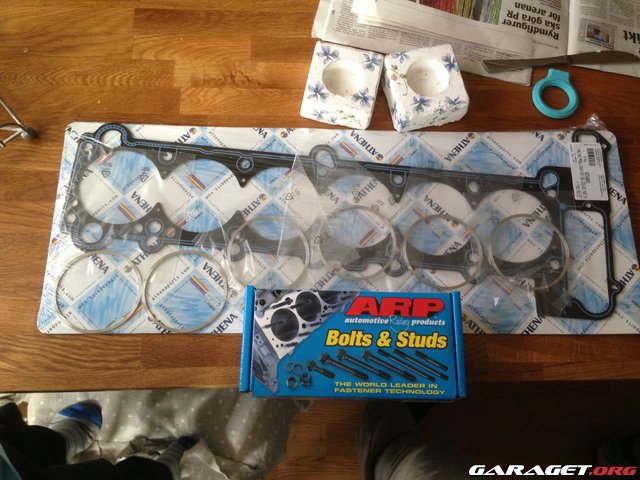

https://www1.garaget.org/gallery/images/80/79763/79763-23cbf9d51d981d8da988466efa0ccd7c.jpg
cooperring och amp blir fint

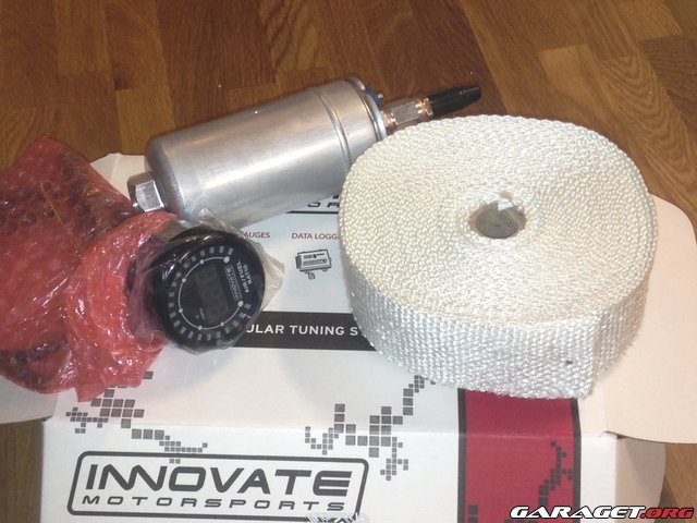

https://www1.garaget.org/gallery/images/80/79763/79763-c6046af224eff1fe3c2f13ebdd713899.jpg
mer godis bblamda avgas band och pump..

avgashuset ska kapas och svetsa dit en 3" v-band närmare turbon
så det får plats

Ja det får vi hoppas!!! Lämnat in grenröret får planing nu
Samt pratat med Ksab om svetsningen av avgashuset svets pinnarna
Man svetsa gjutjärn och rostfritt kosta 65krst:-/
Beställt v-bands klämma också!
