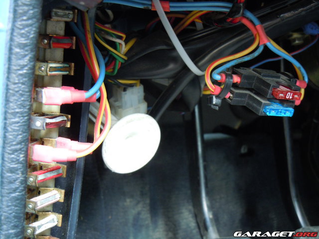

Detta är ett sätt att slippa det där med ärg på säkringarna, om det nu är det. Dock inte så snyggt men..
https://www1.garaget.org/gallery/images/106/105832/105832-7dab35610a5d22fbd9fed122f076cea3.jpg
Haha, alltså att kringgå säkringarna helt?
Eller ser jag fel?

Mack skrev:
Eller ser jag fel?
Han har dragit kablar till två separata säkringshållare om du kollar till höger på bilden.
Har du prövat med startgas? Lyssna om du hör pumpen går, alt kolla bränsletryck smile

gromitSWE skrev:
Mack skrev:
Eller ser jag fel?
Ahaa..trodde de andra säkringarna var till nåt annat. Dumma jag..
Har inte provat med startgas men hör inte pumpen heller.
Ska åka och ge det ett försök strax.
