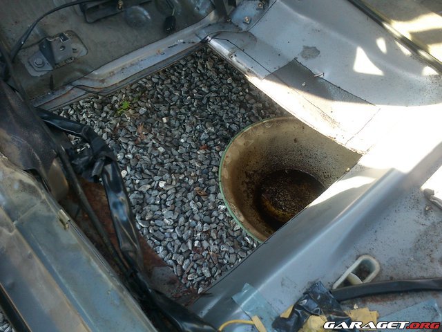

Update!
130517
Då har bröderna Grus varit framme igen..eller ja. Bröderna Sand får man väl kanske säga, men om varför detta namn kan jag komma till lite senare..
Med nya kapskivor så gick snideriet med den nya golvplåten som en dans. I stället för att stå och så kallat suuuurkapa så var det som att dra en kniv genom smör..

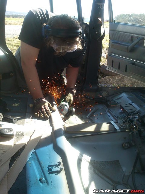

Väl nöjda över detta så kom vi överens om att Oskar skulle kapa golvet i bilen. Jag skulle väl till att göra det men..hm..fegade ur om jag ska vara brutalt ärlig, så det var tur att Oskar till slut klev fram och visade var skåpet skulle stå.
Allt gick superfint..ända tills kapskivan gick genom golvet och körde rakt över en bromsslang som tydligen var alldeles undertill.
Alltså, vi visste ju att dom gick där så vi - jag? - hade ritat upp snyggt och prydligt så man undvek det som gick undertill..men tydligen så vek denna bromsslang lite av från den raka kursen.
Blev en härlig läcka med bromsvätska..äsch. Den skulle nog ändå bytas..säger vi.

[Taget 130517]*..Oskar - Mervolic här på Garaget - dundrar på med vinkeljohnny i högsta hugg..*
I övrigt gick det jävligt bra måste vi få säga. jag stod redo med vattenslangen utifall något skulle ta eld men inget hände..ja förutom det där med bromsslangen då. Fick springa efter en skål som vätskan kunde få rinna ner i, men i ÖVRIGT gick det finfint, och efter en kort stund så var det klart.
https://www1.garaget.org/gallery/images/20/19631/19631-b1be01e88cade8558f0d3fa96b940818.jpg
[Taget 130517]*..Jaa..bara att besiktiga nu då och säga att rosthålet är borta?*

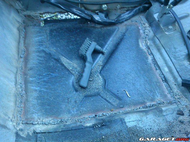

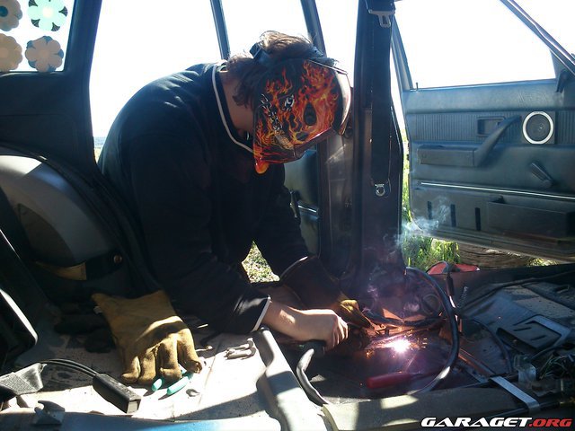

Då fortsätter vi då. Efter lite velande fram och tillbaka så kom vi fram till att dom bästa förutsikterna för ett mest lyckat resultat låg i att Oskar skulle svetsa, och så fick det egentligen bli.
Tänker inte ta åt mig något av resultatet personligen, för var det någon som verkligen ryckte in när en annan backade ur - läs moi - så var det Oskar.
Och förutsättningarna kanske inte direkt var dom bästa från start. En skitkass svets - läs min - och två personers kunskaper om svetsning som förmodligen sträckte sig till att vi båda visste vad en svets var för något, och vad man kunde ådstakomma med en dylik apparat..
Menmen..här kör vi på..vad kan gå fel?
https://www1.garaget.org/gallery/images/20/19631/19631-9a18f3aacfa8b0617e0dfc086d6ea5a7.jpg
[Taget 130525]*..fick ju såklart kapa till lite extra så den verkligen passade..*
Men ja. Här kom väl en bra lärdom då. När man kapar..se till att den verkligen passar. Inte bara lite halvt om halvt utan den ska verkligen passa i hålet för då blir det enklast. Jag råkade kapa lite extra här och där, och lite för lite kanske på andra ställen så när väl Oskar började punkta dit den så..hm..såg det lite knepigt ut..
https://www1.garaget.org/gallery/images/20/19631/19631-2996fa9df6e9a3986a6db15bdf5bb3e2.jpg
[Taget 130525]*..Oskar i full fart med svetsningen..handskarna och svetsmasken..eller hjälmen eller vad det nu kallas för..fick vi låna av kusin Lindas kille, David. Tackartackar..*

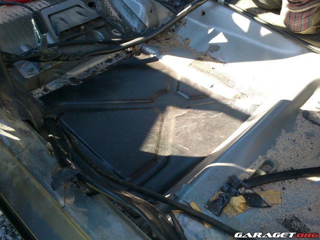

https://www1.garaget.org/gallery/images/20/19631/19631-0f0354548f9d4a297016fbe5b8867e27.jpg
[Taget 130525]*..och JAJAMENSAN..där satt den ju..nästan..*
Är lite kvar där det måste lappas lite innan det är klart och kan kittas..chittas..skitas..ja det där. Visade sig att plåten var lite sämre in mot sidan där så det blev lite extra. Men ja. Med tanke på bristen på kunskaper och en otroligt värdelös svets så..funktionsdugligt!
