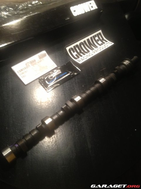

https://www1.garaget.org/gallery/images/193/192683/192683-bbe7bceba697733f59a8e5c9cf611808.jpg
här har vi en kamaxel från crower , det är en steg 2a

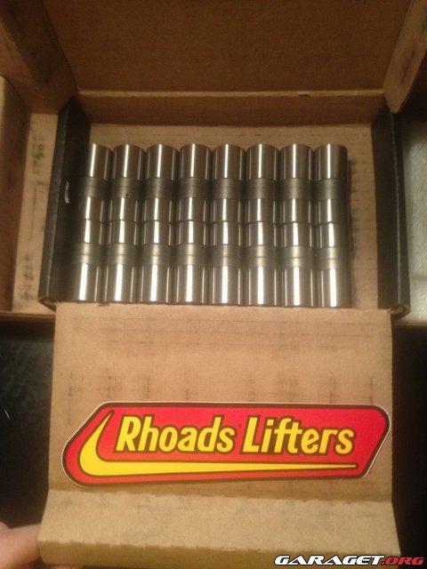

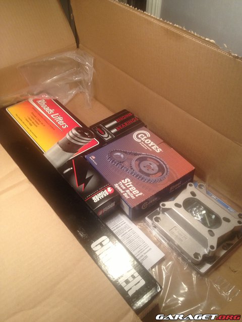

https://www1.garaget.org/gallery/images/193/192683/192683-d78d153f7b5b5fd25d29b425cad62816.jpg
och här har vi ett gäng med lyftare

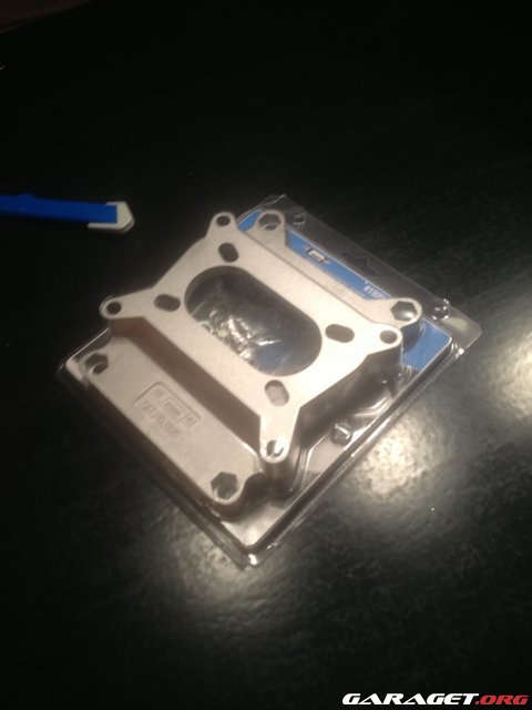

https://www1.garaget.org/gallery/images/193/192683/192683-e1dadaa7dd6b6cebbde7c06903607f5d.jpg
sen har vi en adapter platta för 2-port eller 4-port

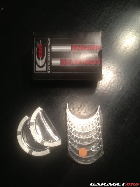

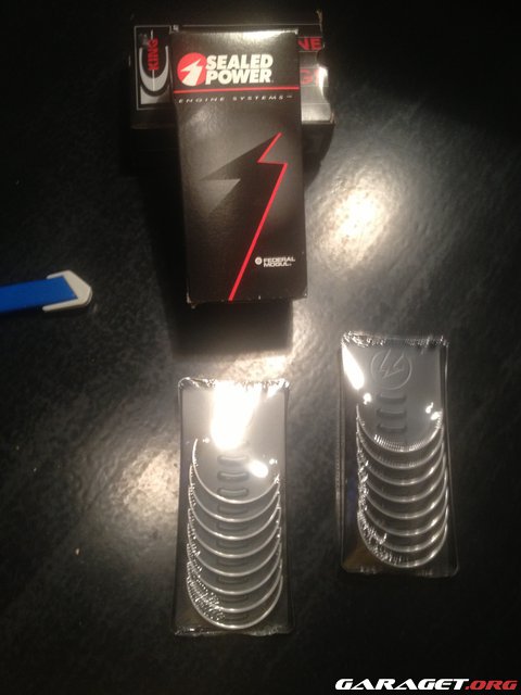

https://www1.garaget.org/gallery/images/193/192683/192683-409fbe93a443d26fa8a2158fae837d7f.jpg
och här har vi då vevlagrena

https://www1.garaget.org/gallery/images/193/192683/192683-ade192c53d1fdfbac9dba0671e9f37b3.jpg
här har vi ram-lagrerna som ska i

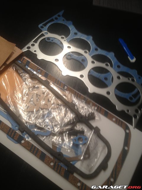

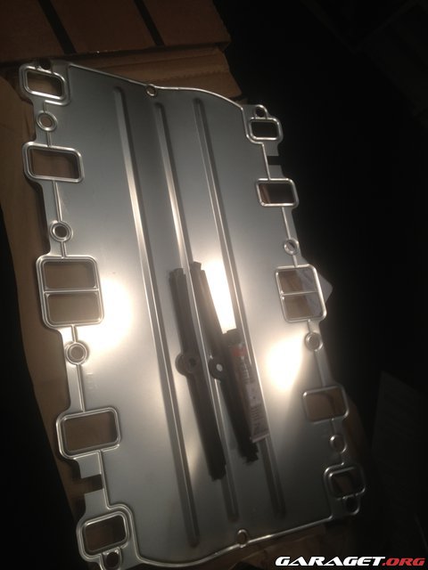

https://www1.garaget.org/gallery/images/193/192683/192683-4c9f88aeabaaa812e841db51bb17f509.jpg
här har vi en sprilans ny insugs packning

Haha! Vet inte om ja har exakt samma kamaxel nummer som du men ser ut och vara bra lik tongue
Råkar inte vara "Crower Comp-U Pro Camshaft - 50299" kanske?
Kamkedja och lyftare ser annars ut o vara exakt samma! big_smile
Har inte direkt varit ute och gjort en ordentlig provkörning med min men kan ändå säga att du nog kommer bli bra nöjd med de där grejerna, blir ett heeeeelt nytt liv i motorn smile
// Lycka Till
Tackar , denna kam arbetar från 2000-4500 i min, kommer att köpa nya kolveingar med , o lämna in topparna på motorrenoveringen i stan, så dom kan mäta glappet i ventilstyrningarna :p
Hmm.. Låter precis som den jag har.
Om de nu är så, så kommer den tillsammans med dina Rhoads Lifters vara god för 25 - 30 extra häst enligt en Rover speciallist i England.. Fast har inte bänkat min så inget ja kan stå för direkt. Bara hålla tummarna tongue
Kan rekommendera att köpa shims till vipparmsaxeln om du ska köra med de originala stötstängerna. Blir lite lättare att få in rätt vipparmsspel me dom smile
Och förresten! Tänkte på de förut men glömde säga.. Om du behöver byta ventilstyrningarna så har jag 15 av 16 stycken över som jag inte kunde få in i mina toppar då de gamla satt fast som sten.. Dessa är "trim styrningar" med urfrästa spår i överkant för neoprene-tätning.
Ser ut såhär: http://www.garaget.org/mypage/gallery_i … ge=1643876 minus tätningarna
PM:a vid intresse smile
