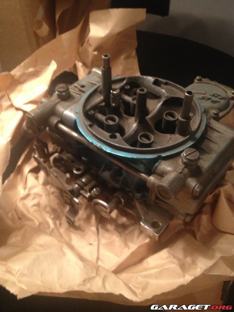

Fick en Holly förgasare i present smile

https://www1.garaget.org/gallery/images/193/192683/192683-0cd0ae48927963a12e596b861c1b7d46.jpg
holley 4-ports 600 cfm

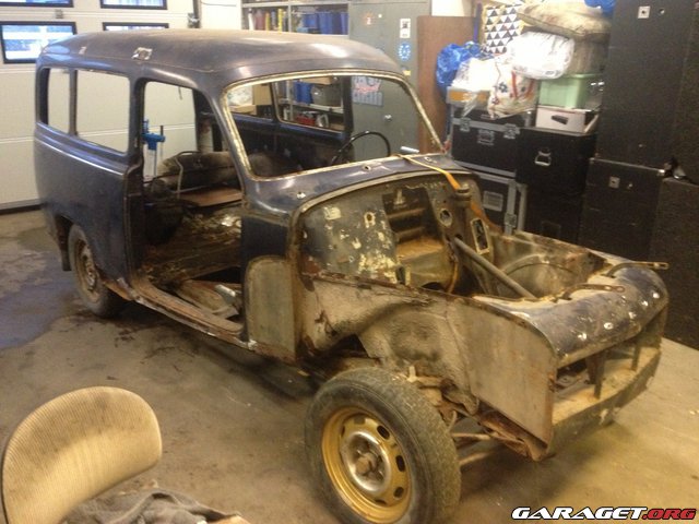

https://www1.garaget.org/gallery/images/193/192683/192683-a5207ffdc742873fbcd52f22df33881b.jpg
vi rullade in bilen i garaget här om dan, så jag kan börja svetsa i den

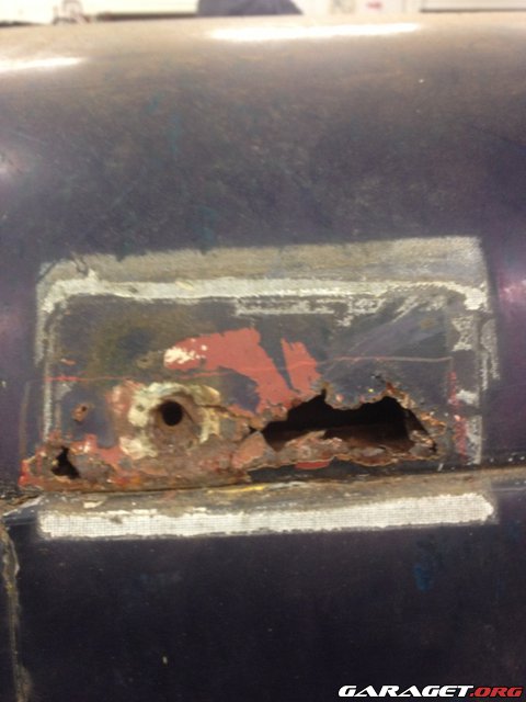

https://www1.garaget.org/gallery/images/193/192683/192683-5618153c4e5b4a197e10c77750b22437.jpg
började på med taket först. det ser likadant ut på andra sidan

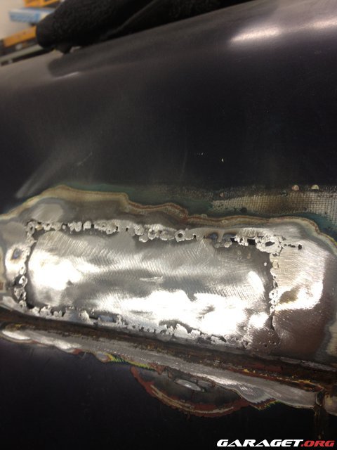

https://www1.garaget.org/gallery/images/193/192683/192683-8bc47a03aaea64677bc0cc144a1c90ec.jpg
här är plåten utbytt, och ditt svetsad

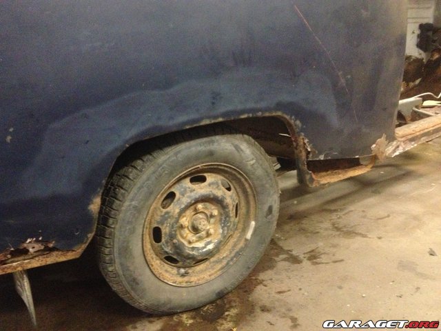

https://www1.garaget.org/gallery/images/193/192683/192683-4073d8d20fb92bd94235c11b8b26bf6d.jpg
skärmkanterna och plåten framför o bakom, ska byttas på båda sidorna

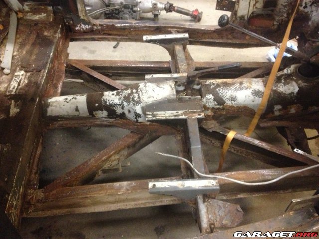

https://www1.garaget.org/gallery/images/193/192683/192683-6e88eef304dc3caf992af2cdff2f15d4.jpg
å här har vi då en så kallad Fredflinta bil.
golvet ska svetsas i. och trösklarna ska svetsas till .
