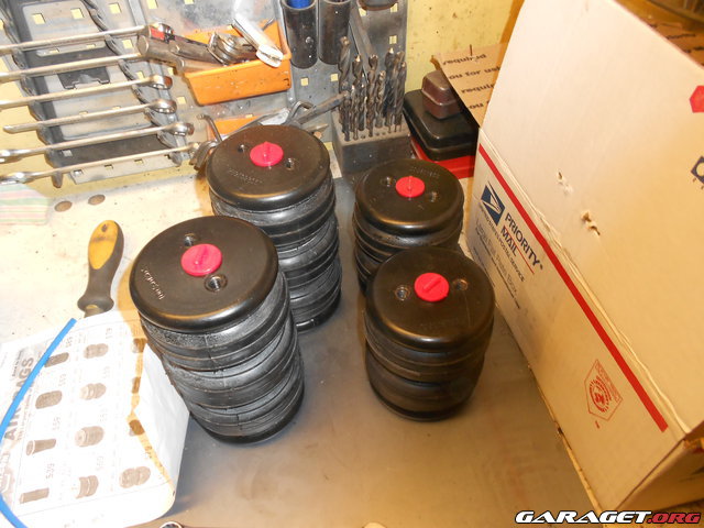

Nu jäklar blir det bygga av dollarn gick uppåt tyvärr så då fick det baske mig bli att köpa medans det ligger på en hygglig nivå iallafall.
Så 4 luftbälgar eller air bags som det heter i Amerikat köptes. En jag känner hjälpte mig ta hem tog 5 dagar inklusive lördag söndag så många svenska ställen ligger i lä angående tiden får jag lov säga. smile
Fyra amerikaner lol

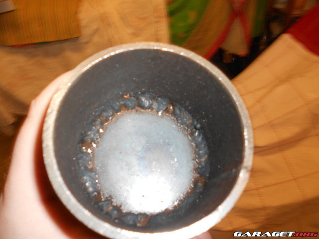

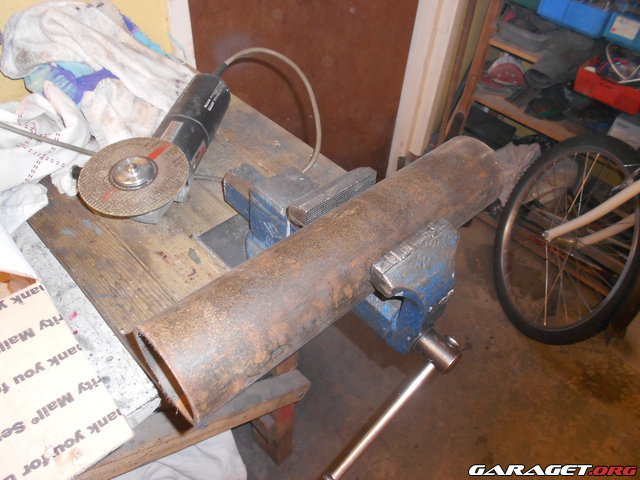

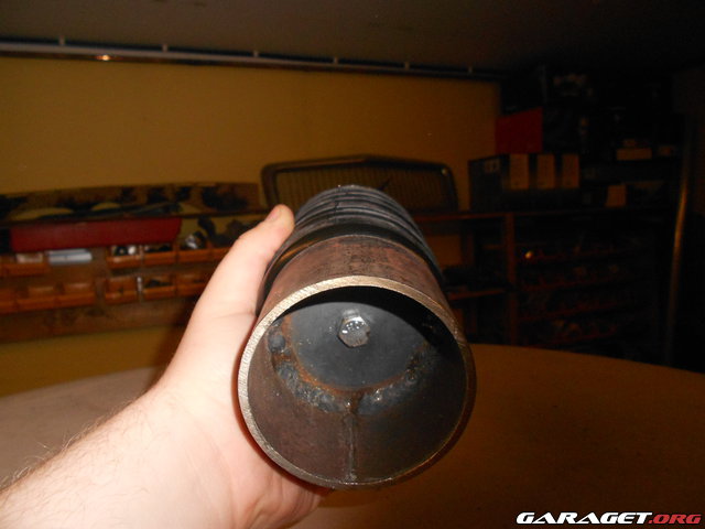

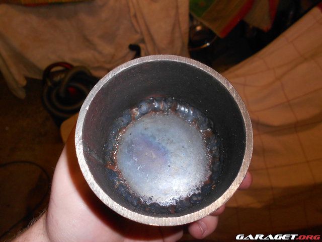

ett rör köptes för hiskeliga 40kr wink
https://www1.garaget.org/gallery/images/164/163272/163272-338ca659364dc5f02b15b16317d87daf.jpg

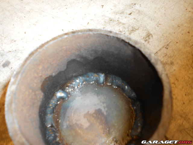

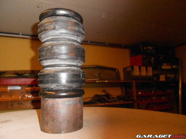

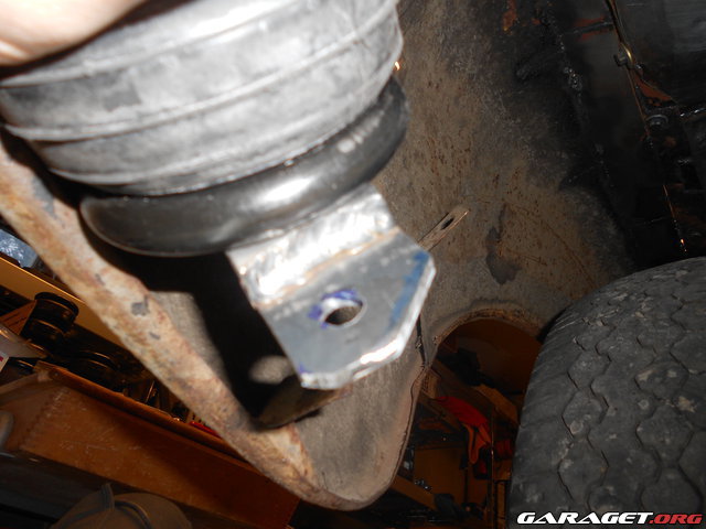

kapade av dom i rätt längd och svetsade sedan i en bit i toppen så den vart tätt där och så man kan göra skruv hålet. big_smile
https://www1.garaget.org/gallery/images/164/163272/163272-fd58ce8e96cb09ffda9d34af98520ab8.jpg
https://www1.garaget.org/gallery/images/164/163272/163272-3945f3471a6b73f1423425321ca6488f.jpg

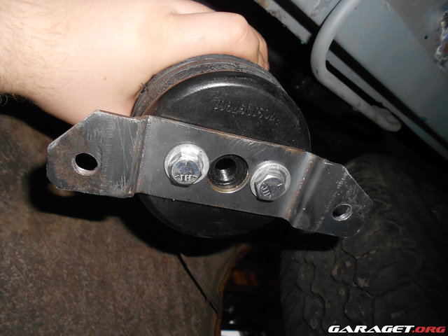

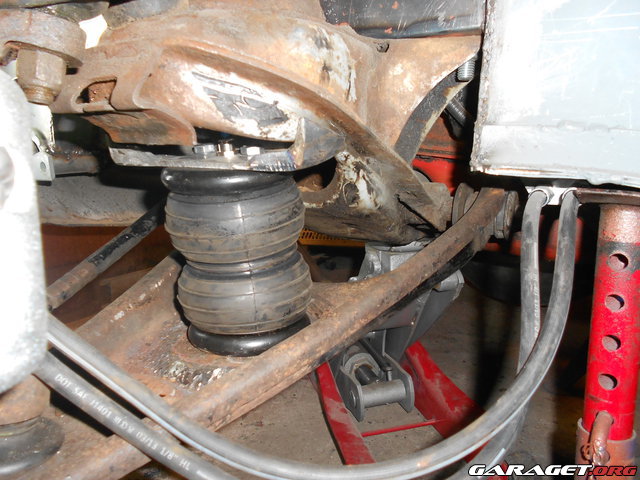

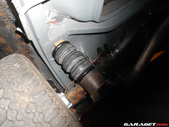

Sådär vart med air bagen monterad cool
https://www1.garaget.org/gallery/images/164/163272/163272-ffb8dd0b3768ee12b24941027e8f1f99.jpg
https://www1.garaget.org/gallery/images/164/163272/163272-dd5ed5c54d87448d17bc674cba40c332.jpg
Testar med domkraften och se hur bälgen beter sig och om vi tänkt rätt, den flyttades i nederkant lite längre ut senare för att få den att gå rakare cool

Sen var det övre fästets som skulle göras smile
https://www1.garaget.org/gallery/images/164/163272/163272-14331910747819e6bc35f032363f3a42.jpg
https://www1.garaget.org/gallery/images/164/163272/163272-849190596f2ef0ca88f4f6b8231cd5d0.jpg
https://www1.garaget.org/gallery/images/164/163272/163272-f3f20ae32e54c99a484f85a708f545fc.jpg

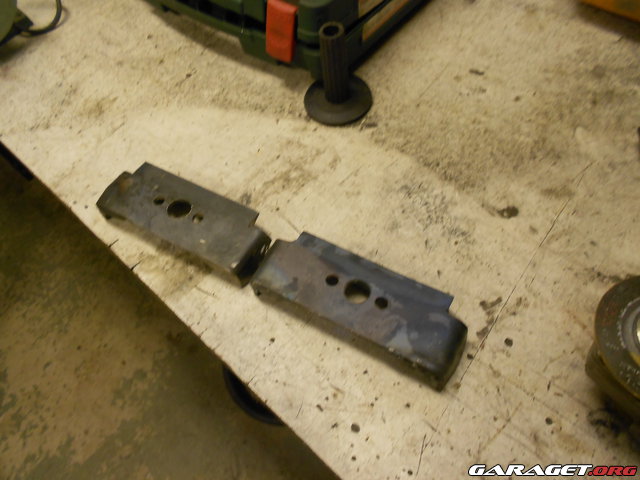

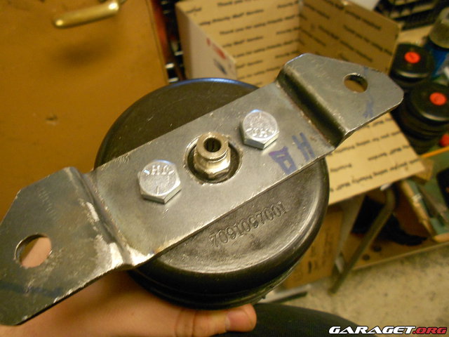

Hål gjordes i plattan upptill och gängades så fästena kunde skruvas fast där och sen gjordes det hål för luft slangarna smile
https://www1.garaget.org/gallery/images/164/163272/163272-f4e4eca72876b7ee06fc31399fc42b59.jpg

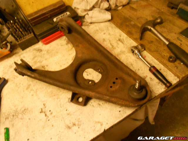

Bärarmen tillslut lös och på bänken.
https://www1.garaget.org/gallery/images/164/163272/163272-267663f6d01fa0fc3ee04ce3ad456534.jpg

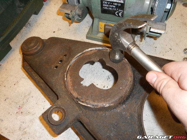

Sen kapades det upp dags för modifiering cool
https://www1.garaget.org/gallery/images/164/163272/163272-5b002ce49e80aadda6b8cd0b38b9d1ef.jpg
https://www1.garaget.org/gallery/images/164/163272/163272-7298cc278695f51c9fa0dc59fd5f53a0.jpg

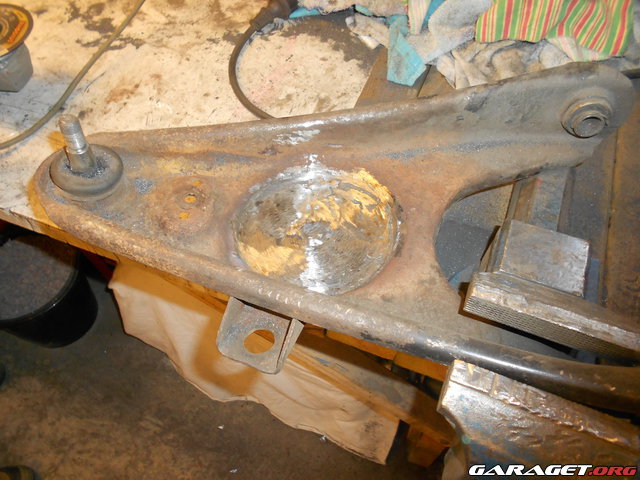

Så ni ser vad som ändrar sig blev cirkus 1,8 cm ner knackad och sedan ihop svetsad cool
https://www1.garaget.org/gallery/images/164/163272/163272-51986f6f0d58f622560300b712479e3c.jpg

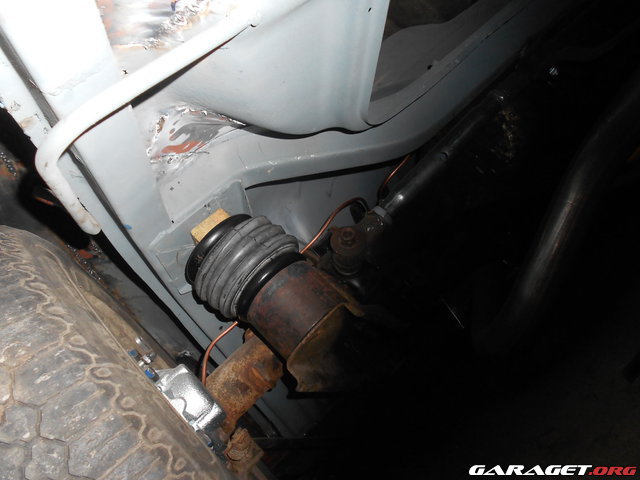

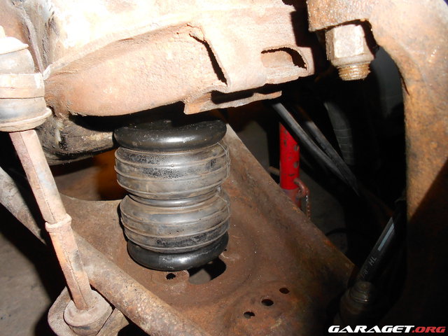

Provar med luft bilder på övre fästet kommer under ser mycket bra ut bälgen går rakt och fint och har frigång smile
https://www1.garaget.org/gallery/images/164/163272/163272-af01e652d496d46349ed6af0bc0e2e01.jpg

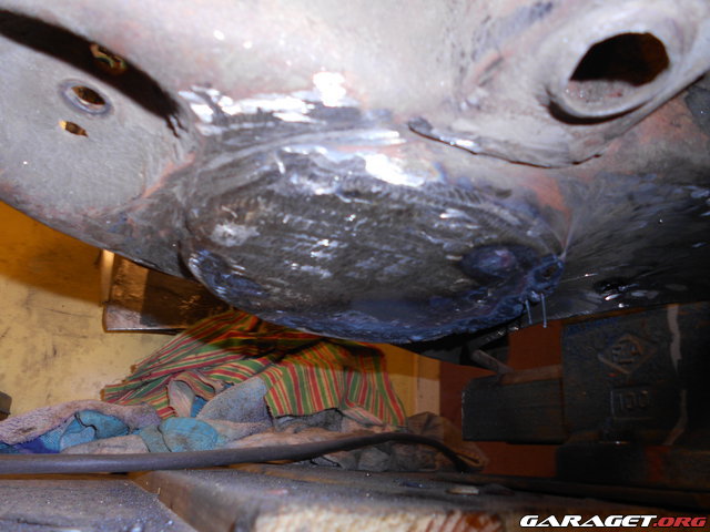

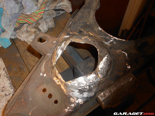

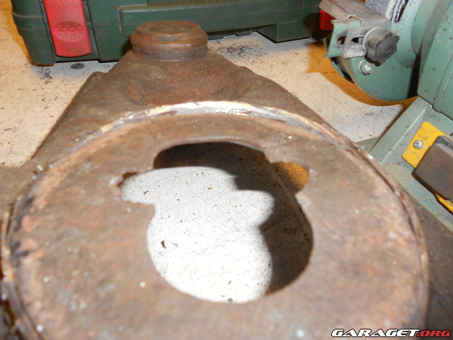

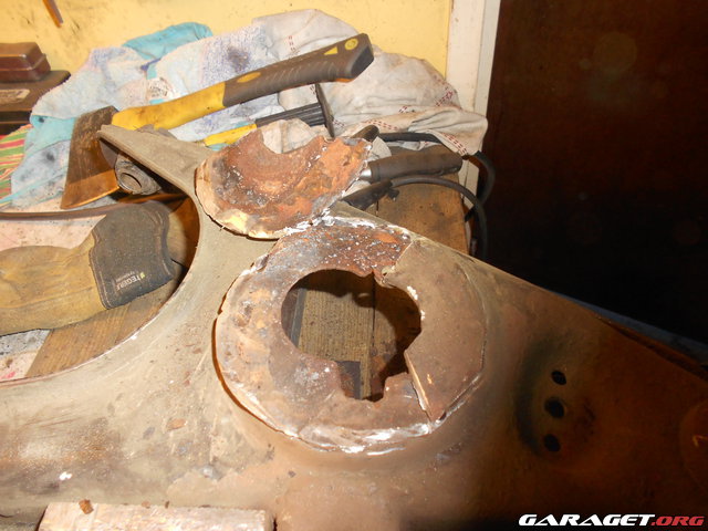

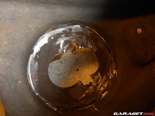

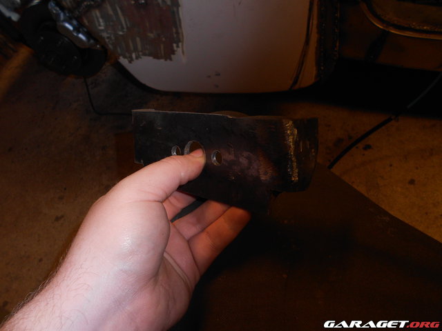

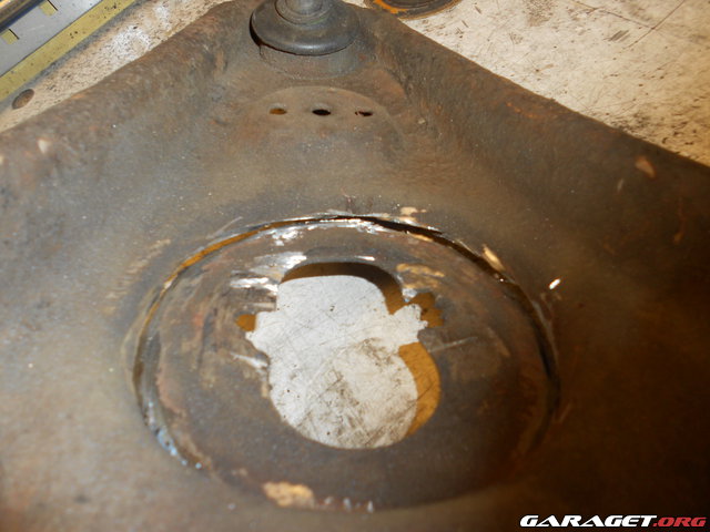

Andra sidans bärarm hade någon gjort något med fråga ej vad för så rutten var ej original plåten nu så denna plåt hade behövts där förut menmen gör om gör rätt.
tjock plåt utanpå allt och med en rejäl klumpsvets runt om.
https://www1.garaget.org/gallery/images/164/163272/163272-6a5721df65f709698a4f445382ac7039.jpg
Det dåliga bortkapat OBS är ju hål i mitten original så inte så mycket bortkapat sedan svetsarna nerslipade.
https://www1.garaget.org/gallery/images/164/163272/163272-5e3ebe023ee8c537b87812a16c4b749c.jpg

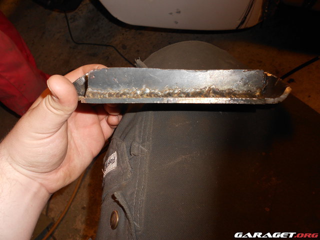

Sedan kapades en passande plåtbitt till och sen var det massa svetsande för att få en rejäl bärarm.
https://www1.garaget.org/gallery/images/164/163272/163272-36099d99369662958115f5fafc74c661.jpg
https://www1.garaget.org/gallery/images/164/163272/163272-55a8df7c2c405cbe6d19880654b01697.jpg
