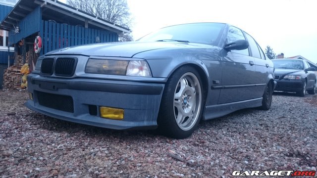

spricka genom hela termostathuset resulterade i ett antal minuters svärande då man hade förhoppningarna att få utoch lufta bilen. ajja imorn blir det jakt efter en så att bilen blir redo!
fälgarna är monterade på bilen och det blev galet snyggt om jag får säga det själv, endast spacers som behövs:)
https://www1.garaget.org/gallery/images/170/169561/169561-2615060cd9902b55d05432eb42343be9.jpg
https://www1.garaget.org/gallery/images/170/169561/169561-6d13637f7bad1e44bb4161af33bd094b.jpg
https://www1.garaget.org/gallery/images/170/169561/169561-55d6376c4653f9c7a3f9d42094bb1fd1.jpg
194 Inlägg
20 april 2015
#528
Fan vad stiligt, men surt med termostathuset hoppas du hittar ett nytt smile
875 Inlägg
20 april 2015
#529
Tack!smile jadå hitta ett kommer jag väl göra tillslut:)
