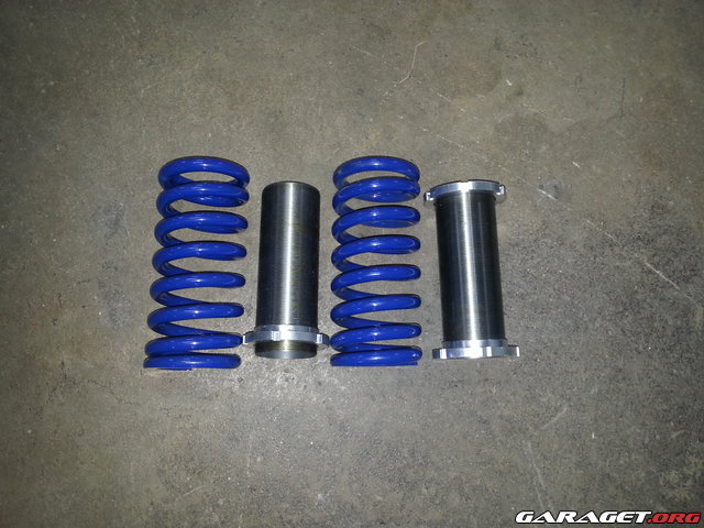

Fått mina Coiloverdelar så jag kan börja bygga
https://www1.garaget.org/gallery/images/133/132110/132110-96d7504cce44fcd4feb43cf589dc3d1e.jpg
Kapade av tallriken och slipade ner svetsen och det är så långt jag har hunnit just nu. Ska få dom färdiga till helgen då jag ska skruva ihop framvagnen smile

https://www1.garaget.org/gallery/images/133/132110/132110-4f172e3e72ebefcaac23a6208c22d68b.jpg
Fick byggt klart coilsen för ett litet tag sen. Har haft fullt upp det senaste men imorgon blir det iallafall montering av framvagnen smile Har fått gjort lite annat smått som att skruva ner dragkroken och tagit ner alla stag osv i bakvagnen men det är inget som är värt att ta nåt kort på wink

Nicenice, vart köpte du sakerna till coiloversen?smile

Tackar tackar smile Rallyshop.se!

Hur långt är mellanrummet mellan fjädern och topplagringen nu när dämparen är så långt ut de går?

Har inte mätt men det kanske kan vara 10-15 cm? wink
