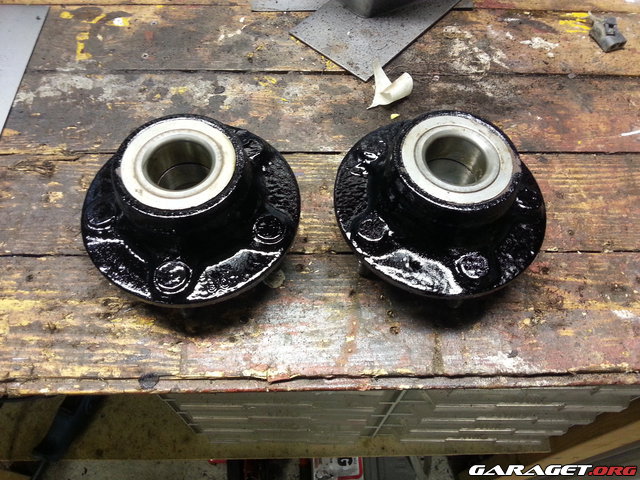

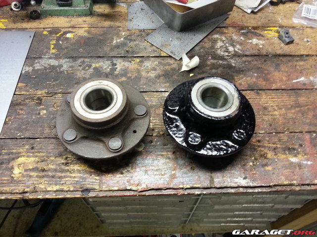

Börjat ta isär fjäderbenen. Tagit ur de yttre bussningarna ur länkarmarna för dem var rätt rötna (har dock ingen bild på detta) Började också pilla lite med naven sålänge
https://www1.garaget.org/gallery/images/133/132110/132110-95fd0877cb0cfe5e4a58412fc3496457.jpg
Sprayat rostskyddsmassa på baksidan. Tog isär lagret också och gjorde rent och fettade in med nytt fett wink
https://www1.garaget.org/gallery/images/133/132110/132110-7c9ce8691aac87e0e72a19af6381b05d.jpg
Bägge fixade
https://www1.garaget.org/gallery/images/133/132110/132110-4124d96b2d9d6efe3d7bb8b17cc4e3be.jpg

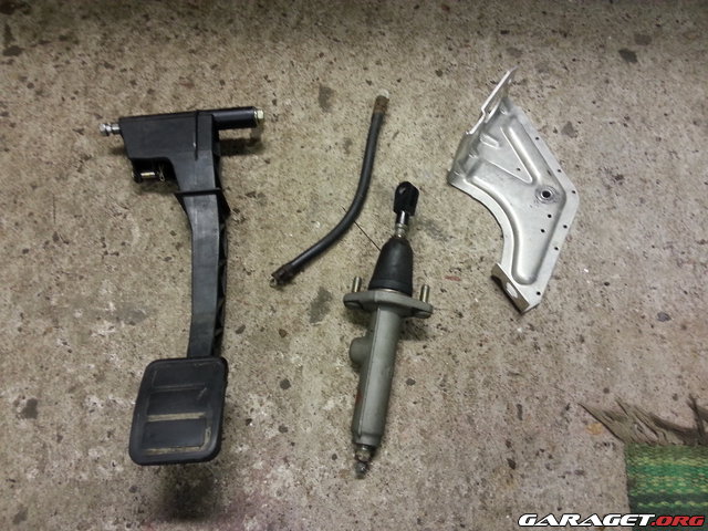

Var och skruvade ner huvudcylinder och kopplingspedal från kompisens skrotbil eftersom jag behöver hydraulisk koppling till M90 lådan wink

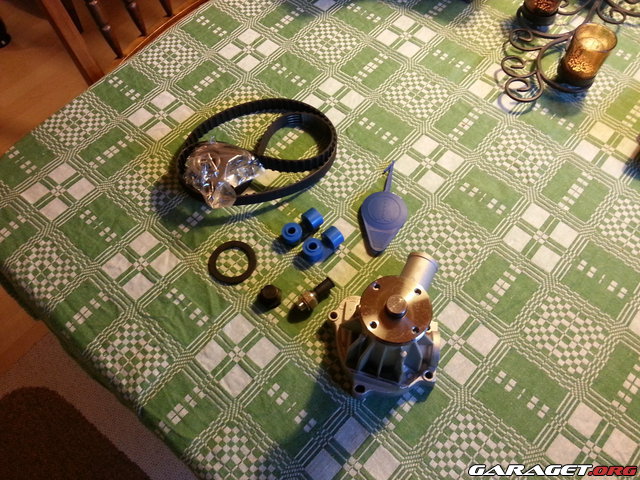

Och så vart jag och hämtade ut ytterligare ett paket idag innehållande kamrem+spännare, oljetrycksgivare, poly-bussningar till stabilisatorstagen, vattenpump, nytt och fräscht lock till spolarvätskan m.m. Denna gången var det L-M-R som stod för leveransen smile

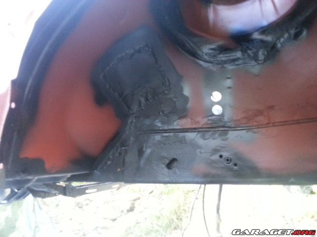

Fick gjort ett litet ryck idag efter jobbet
https://www1.garaget.org/gallery/images/133/132110/132110-81bf73743c2b736bd7a19ca8652c9388.jpg

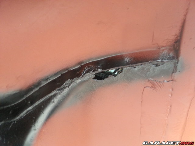

Tråkigt rosthål
https://www1.garaget.org/gallery/images/133/132110/132110-9682b12d3396a499563417e256eeefc8.jpg
Lappat ihop
https://www1.garaget.org/gallery/images/133/132110/132110-e604eb5ff1a83580d7685fcbf02cf043.jpg

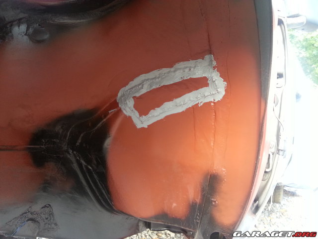

Grundfärgat och kittat. Kletade på en jävla massa kitt så det skulle bli tätt wink
https://www1.garaget.org/gallery/images/133/132110/132110-6412f0407da238649dce5393b8caade4.jpg
Å så lite underredsmassa på
https://www1.garaget.org/gallery/images/133/132110/132110-197ac6de48cdc03d6cf92bb6a9531ba6.jpg

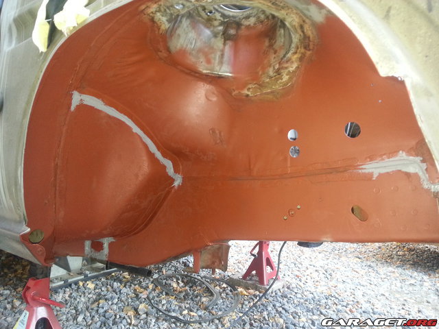

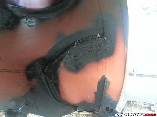

Hjulhuset klart. Ska blåsa på underedsmassa nån dag nu bara smile
https://www1.garaget.org/gallery/images/133/132110/132110-3b5598bac293b521f760756c511d4d4c.jpg

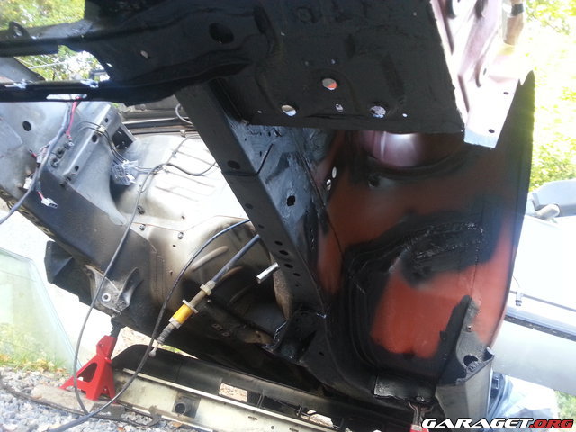

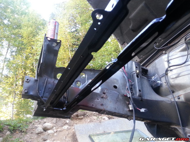

Underifrån. Balken och rambenet slipade och underedsbehandlade
https://www1.garaget.org/gallery/images/133/132110/132110-2453b5c9dcf9e150f9ade7a521455e1a.jpg

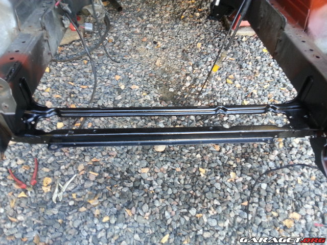

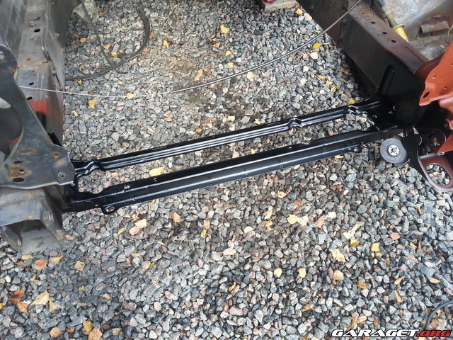

Gav mig på kylarbalken
https://www1.garaget.org/gallery/images/133/132110/132110-2b88d55be7b076c06435f287a9d0a87b.jpg
https://www1.garaget.org/gallery/images/133/132110/132110-a616ee4ff969a6cfc88ef140d9a9deb2.jpg
https://www1.garaget.org/gallery/images/133/132110/132110-2b4eac08902a2e1db6d88d29a4ce6b09.jpg

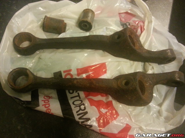

Fick hjälp av svärfar att pressa ur bussningarna ur länkarmarna. Lite blästring på dem nu bara så blir det fint smile
https://www1.garaget.org/gallery/images/133/132110/132110-2148652b9a0ad2ca1708a2d417bd2e47.jpg

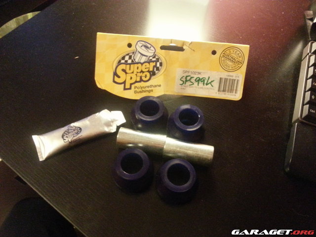

Var uppe på L-M-R för ett tag sen och köpte nya yttre bussningar till länkarmarna i polyurethane
https://www1.garaget.org/gallery/images/133/132110/132110-1d9eb407813a682e08d020fa6f9ab012.jpg

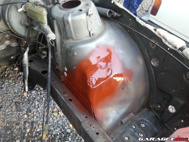

Slipade till lite ojämnheter och la grundfärg där det vart svetsat i hjulhuset tidigare. Ska spacklas och fixas till nu bara så blir det kanon wink
I helgen blir det mer meck så fler uppdateringar kommer wink
// Martin

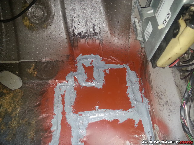

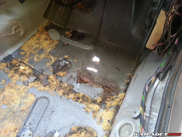

https://www1.garaget.org/gallery/images/133/132110/132110-38f6c7548668343c59cc92e72d6c9990.jpg

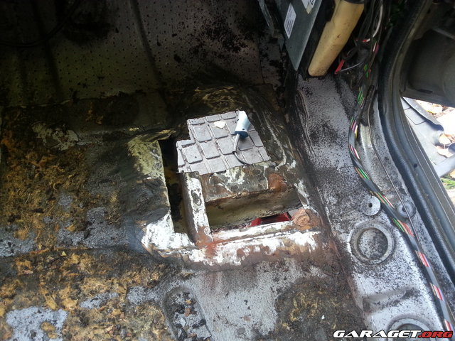

Började knacka lite försiktigt i golvet på passagerarsidan wink
https://www1.garaget.org/gallery/images/133/132110/132110-5831f736a759f2ce0adfa56665cb055e.jpg
Var ett ganska stort hål hmm Kapat upp inför svetsning

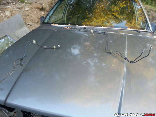

Tagit ner bromsrören

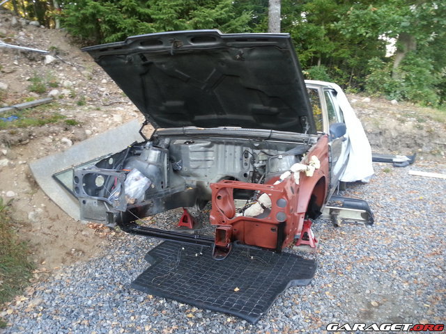

https://www1.garaget.org/gallery/images/133/132110/132110-7ab2ba1594a88243d8ec19196c2d2411.jpg
Som den står i dagsläget. Ser ledsen ut men det ska det bli ändring på! smile
// Martin
