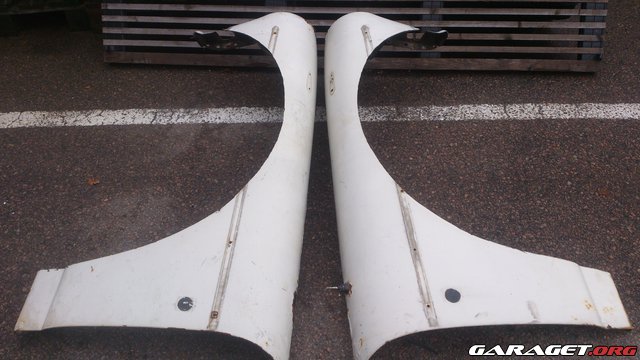

Imorgonbitti ska Jag fimpa ut skärmkanterna på amiz skärmarna och börja göra dom plåtrena :-)

https://www1.garaget.org/gallery/images/114/113714/113714-86c910701dd5bab46c66b50170016645.jpg
Jepp,  nu var det färdigt! Tog en hel kvart o rita ut o fimpa! :-)
samtidigt fick man nu skärmar till Amazonen, så jag kan köra 28 tums hjul :-D
