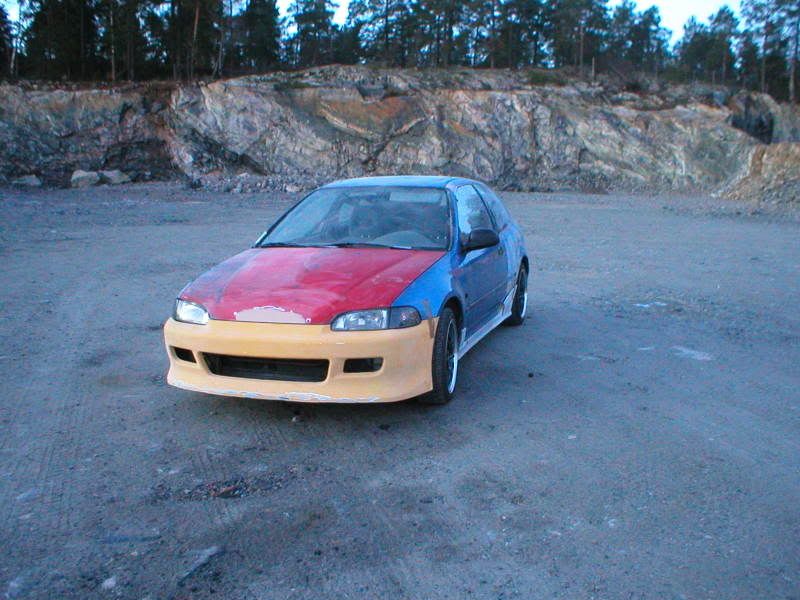

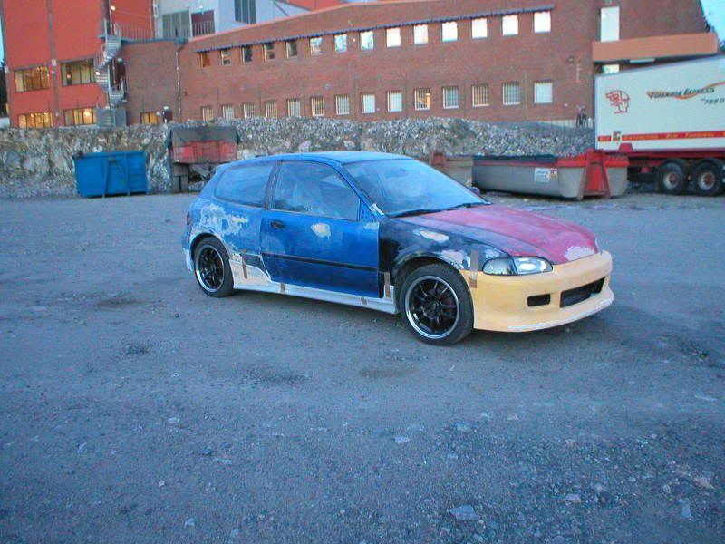

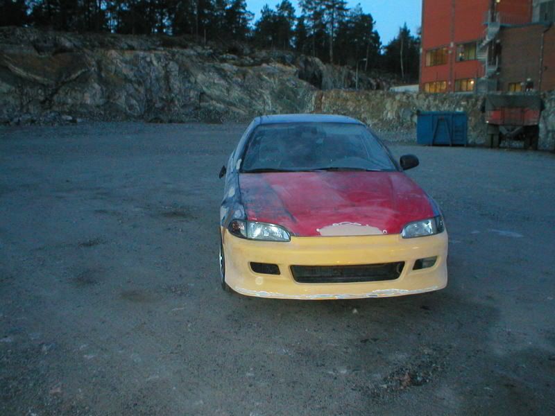

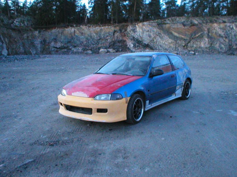

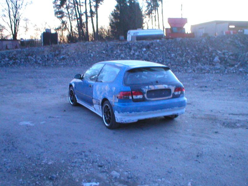

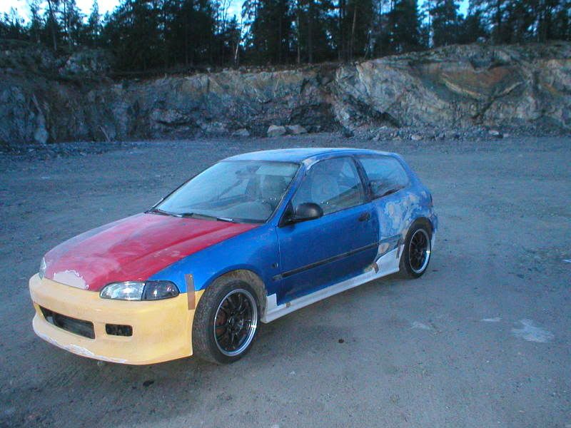

var tvungen att provmontera allt så att man får en bättre helhets bild av bilen...
frågan är hur jag ska göra, lägga igen listerna, behålla listerna, eller lägga igen hålen för monteringen av listerna så att "nedsjunkningen" blir kvar...

Jag tycker inte du ska lägga igen listerna OM du hade tänkt lacka inom 6månader...då det GARANTERAT kommer sjunka...tycker många bilar är snygga fast dem har sjunkningen kvar till Listen...alltså då plocka bort list och sedan låta den gå in....Så klart är det snyggast att ha det helt slät...spec på din bil...Tennspackla det så ska du se att allt blir super!! Jobba på nu ska bli kul att se den grundad!

Tkr du ska lägga igen hela "sänkan" som blir när du tar bort listerna, på riktigt vis! Sen så undrar jag om du ska förlänga den övre delen på sidokjolarna i framkant?

Wallinjo självklar svetsar jag igen det, finns inget annat!
Blir skit om man inte gör det.... om jag nu ska göra det, får ta en funderare på det hela

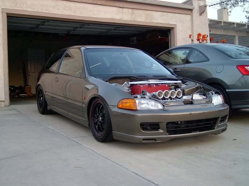

bestämmt mig för att INTE lägga igen listerna helt efter att ha sett denna bild, ser helt mysko ut!
http://www.tunerzine.com/articles/165/images/IMG_8965-(1).jpg
http://www.tunerzine.com/articles/165/images/IMG_8904-(1).jpg
blir nog att behålla listerna ELLER lägga igen hålen för montering av listerna.
http://www.digitalhorizon-online.com/gallery/albums/userpics/10001/DSC_4652.jpg
http://i77.photobucket.com/albums/j79/kangaroo911/nice_eg.jpg

Det som ser mysko ut är att sidokjolen inte är jämn med karossen....Om du har möjlighet att lägga igenom så gör det!!...men få det då jämt smile SOm sagt det är ju alltid upp till ägaren

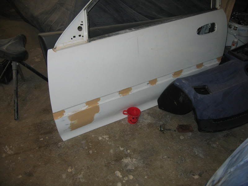

så idag har jag hämtat förardörren som jag har haft liggandes i eskilstuna, den har nu slipats ner svetsat igen monteringshålen för dörrlisten och spacklats, nu härdar spacklet och ska snart börja slipa ner det, sedan blir det att göra samma procedur på hela bilen...

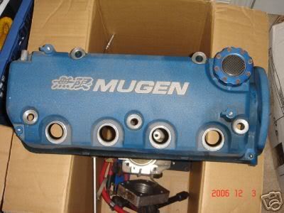

passade på att köpa mig ett "åka fort ventilkåpa"
Mugen ventilkåpa.
http://img.photobucket.com/albums/v405/sir_Daniel/mugenvalvecover.jpg

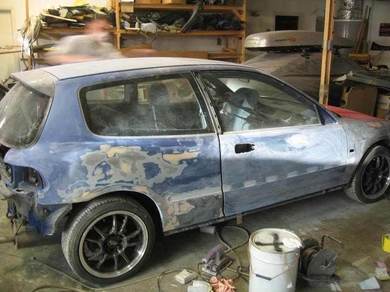

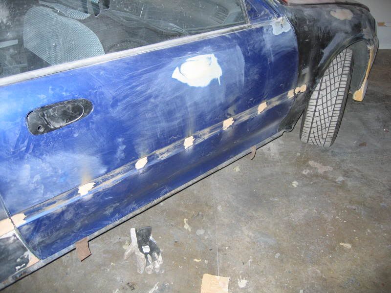

en bild på förardörren.
svetsad och spacklad, nu är det bara slipandet kvar....
http://img.photobucket.com/albums/v405/sir_Daniel/IMG_1768.jpg
räknade hur många hål jag måste svetsa. 5 på varje dörr, 1 per framskärm, 3 per bakskärm så total: 10 st till små hål kvar att svetsa....

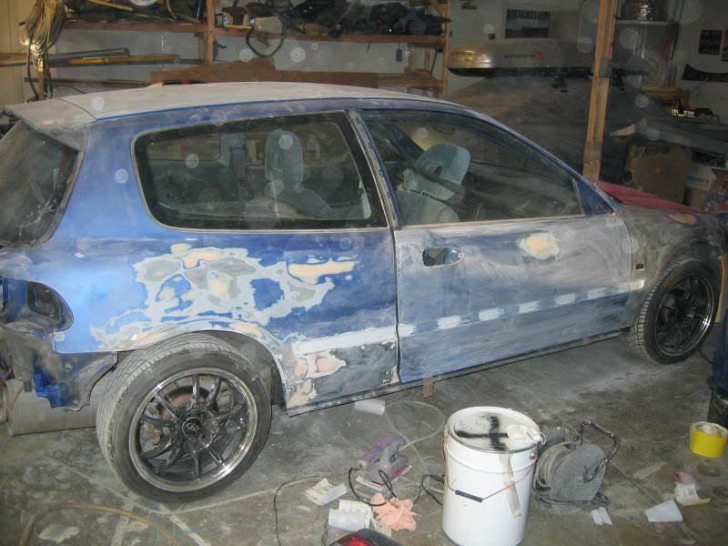

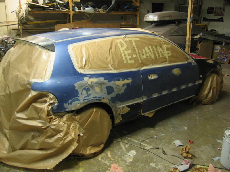

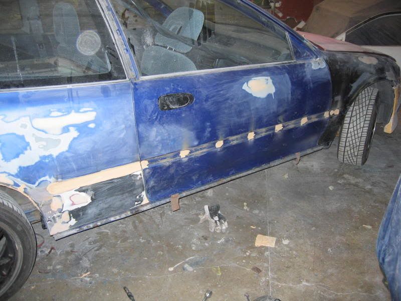

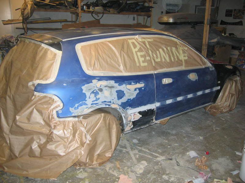

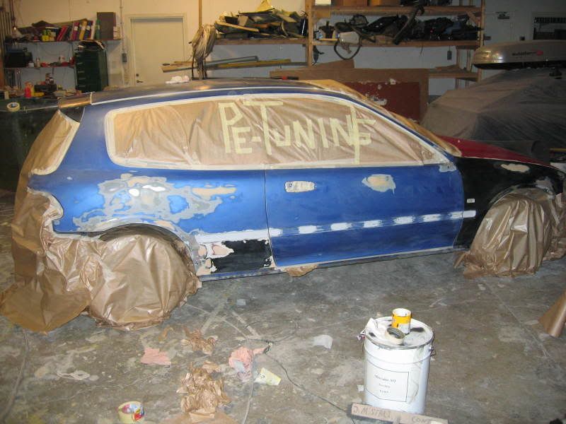

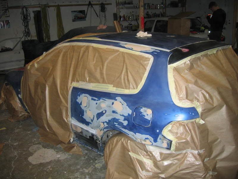

några bilder från igår (natt)
hållen är igensvetsade, allt är grovspacklat... nu bär det av till verkstan för att köra ett kvällspass...

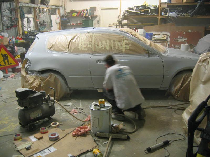

7 januari 2007
igår så lades första vändan med slipgrund vid listerna och på dörrarna där det lagts igen hål.
nästa helg kommer hela bilen få slipgrund på sig.
