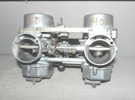

tjenare undrar om de går o sätta dessa http://www.bikeyard.com/PARTS/M-CARB4.jpg dubbla 32mm honda förgsare på en golf 2 1.6L med 75hk ? givetvis får ja svetsa eget insug och bestycka dem.

ja de är nog inga bekymmer, allt går ju bara man vill.
men jag hade valt dem ovanför
http://www.bikeyard.com/PARTS/M-CARB5.jpg

okej. hur blir de med bensin o så? får inte för mkt då eller?har en honda hemma redan som inte används så blir de isåfall. blir de någon effekt ökning?

Problemet blir väl just att bestycka dem. Kan du få tag på munstycken etc? En fingervisning kan ju vara att utgå från exempel som du hittar i weberhandboken eller liknande på halsringar och munstycken. En MC varvar ju generellt högre och mer så det kan nog vara stora halsringar i förhållande till förgasarstorlek.
För att ha ett bra bottendrag ur förgasaren behövs en liten halsring som ger en högre venturieffekt, suger in mer soppa/luftblandning vid lägre varv, sedan när det varvar behövs den större halsringen med bättre ostört flöde av luften. Enkelt uttryckt.
