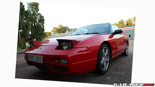

Börjar väll med lite bilder på hur bilen ser ut från olika håll
https://www1.garaget.org/gallery/images/165/164707/164707-b9ef2118fe924da52d50ec4592708ec3.jpg
Som ni kanske ser på bilderna så har jag redan fixat Sleepy eyes på henne så tänkte jag kunde börja tråden med hur jag gjorde detta.
https://www1.garaget.org/gallery/images/165/164707/164707-072b9bfd7c63b2d9ed5ba7ebb31776d3.jpg

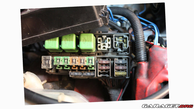

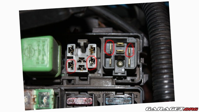

Detta är en ytterst lätt sak att göra allt du behöver är kablar, kabelskor och två switchar.
Du börjar med att öppna motorhuven och ovanför ditt batteri (om det inte är flyttat bak som görs på många billar) så hittar du en svart "låda". lyft av locket på den så kommer du se fyra relä och några säkringar.
lyft försiktigt ut de högra och vänd det och sätt på den tomma platsen till höger om reläet som på bilden nedan.
https://www1.garaget.org/gallery/images/165/164707/164707-d60e19bdeaafec38bdacf03fea816d4c.jpg
Börja sedan med att dra en sladda mellan varje "pinne" till sitt ursprungs "hål" så du kopplar ihop reläet med sockeln igen gör så här med alla "pinnar" utom nr 3 och 6 vilket är dom jag ringat in på bilden nedan.
https://www1.garaget.org/gallery/images/165/164707/164707-88c9739b3d753a086316a97eb7f5e878.jpg

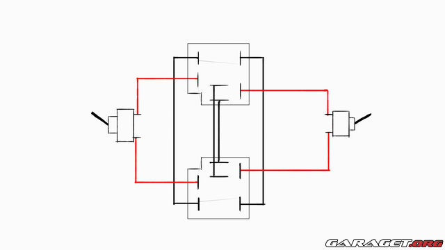

Det är dess du ska koppla via dina switchar. ska försöka rita upp en enkel förklaring hur du ska koppla.
https://www1.garaget.org/gallery/images/165/164707/164707-0714ab2f6cd78624be553a1f159ae357.jpg
Hur fungerar detta nu?
Jo de vi gjorde var att koppla runt strömmen som går till motorn som hissar upp dina lampor, istället för att det kommer ström till "lamp hissarna" hela tiden när du trycker på knappen för att hissa upp dom eller startar dina lampor så kan du med hjälp av switcharna stänga av och på strömmen till dom.
Så näe du sätter dina switchar i ON läget fungerar dina lampor som vanligt. Sätter du båda i OFF så kommer dom inte hissas upp alls när du slår på lamporna.
Men när du då har båda i OFF läget och startar dina lampor kan du med hjälp av den ena switchen slå av och på strömmen snabbt för att bara hissa upp lamporna en liten bit och fortsätta ändra från ON till OFF snabbt för att hissa upp dom till önskad höjd.
Så då var dina sleepy eyes färdiga. Så nur kan din bil se lika trött ut som du när du kör till jobb kl 7 på morgonen. (men tänk på att ha lamporna helt uppe när det är mörkt ute far annars ser du inte vägen ordentligt)
Detta var allt från mig för den här gången hoppas detta kan hjälpa någon koppla in sleepy eyes har ni frågor så hör av er så kan jag hjälpa er så gott jag kan, jag är som sagt inget proffs utan lär mig med tiden.

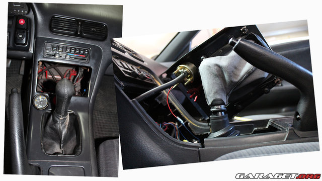

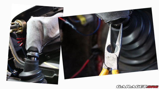

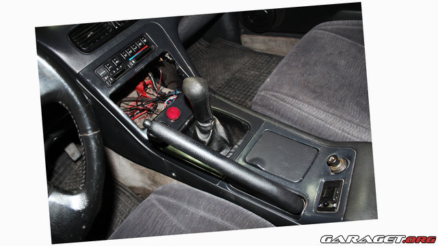

Börja med att plocka bort mitt konsolen där växelspaken finns, lyfts lätt bort med ett lite ryck. Vet inte riktigt hur den siter med original stereo i då jag inte har någon som ni ser på bilden nedan.
Skruva sedan av den från damaskhållaren som sitter fast med fyra stjärn skruvar.
https://www1.garaget.org/gallery/images/165/164707/164707-04be37f021651896eaccfcab21618f44.jpg
När vi kommit så långt så är det dags att plocka bort damasken, detta gör du genom att använda en tång och trycka ihop silver ringen som sitter på undersidan av damasken och sen är det bara att skruva av växelknoppen med.
https://www1.garaget.org/gallery/images/165/164707/164707-0828eaf50a3c2980686af7087738075e.jpg
efter detta så ska vi plocka bort gummi damasken som sitter fast med 4 skruvar dessa tas lättas bort med en 10 hylsa och gärna en spärrnyckel. Dom går att ta bort med en stjärn skruvmejsel med men är lite svårare och du kan lätt förstöra skruven.
När du fått av alla dessa skruvar så plocka fram tången igen för nu ska vi plocka bort ännu en ring som syns på bilden under när den är borta så plockar du bort den beach vita plast biten och tar ut växelspaken.
https://www1.garaget.org/gallery/images/165/164707/164707-d7173c26c2b506738981f256fefed2bd.jpg

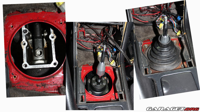

Nu kommer vi till det första jobbiga steget. Vi ska nu plocka bort plattan som växelspaken satt fast i denna sitter med 6st bultar i storlek 12.
Det sitter alltså fyra bultar runt hålet till växelspaken som man lätt ser, sen sitter det två bultar lite längre in under plåten som är ett H vete att få ut och sen sätta i igen men med mitt hemma gjorda special verktyg så lyckades jag få loss dom.
https://www1.garaget.org/gallery/images/165/164707/164707-3c3df6edd98d5e884cdbefe46c0f6586.jpg
Nu när man äntligen fått av dom förbaskade skruvarna och fått av plattan som kan sittar rätt rejält pga tätning så är det dags att sätta på short shiftern. Men glöm inte att täta på nytt!
Sen är de bara att knixa in bultarna och short shiftern under plåten, jag tyckte det var lättast att sätta bultarna i hålen på short shiftern och sen föra in den under plåten.
När man väl lyckats med att få i alla bultar så är det bara till att skruva ihop allt igen.
https://www1.garaget.org/gallery/images/165/164707/164707-f77fb6764821dd6d6bd6e73cdb28f383.jpg
And were DONE!
https://www1.garaget.org/gallery/images/165/164707/164707-ebc0546e86a5221d7b98e8855fe8ffc9.jpg
Så då kan man växla snabbare, jag märker otrolig skillnad på hur långt jag behövde flytta växelspaken innan till hur lite jag behöver flytta nu. Jag gillar den väldigt mycket och är nöjd med hur det blev.

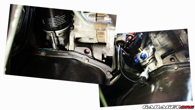

Oljekylning och mätare
De jag tänkte sätta in och visa i detta inlägg är
- Thermo Block från Badassparts
- 19 raders oljekyl från KL Racing
- Slangar från Jspec
- Magnetisk oljeplugg från Jspec
- Installation av olje temps mätare från Jspec
Passa även på att byta oljefilter jag köpte ett från Jspec

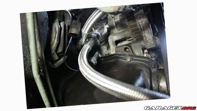

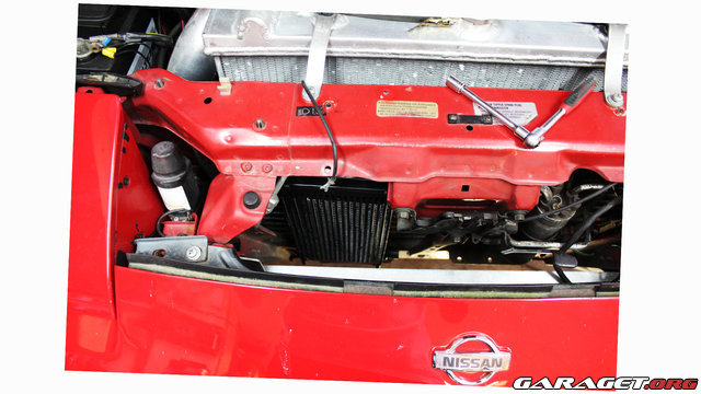

Jag började med att tänka ut var jag ville ha min oljekylare och var den möjligtvis kunde få plats. Vill ju ha den där så mycket kall luft som möjligt kan komma igenom den utan att de ser konstigt och fult ut. Så jag ittade att mellan min intercooler och min ac kylare passade min oljekyl alldeles utmärkt.
https://www1.garaget.org/gallery/images/165/164707/164707-e3297a5f1b12b397aeca5089bf989709.jpg
VIKTIGT! att tönka på när du köper grejor till oljekylingen är att kolla hur långa slangar du behöver, jag själv köpte några som från Jspec.se som jag inte kommer ihåg nu hur långa dom var och dom värkar inte finnas kvar på deras sida hmm men ja som sagt ta reda på lite hur långa du ca behöver ha.
När du listat ut var du vill ha din kylare så kan vi börja med monterandet. Fast först måste vi såklart tömma bilen på olja, så ut med oljeplugg och oljefilter.
Problem 1

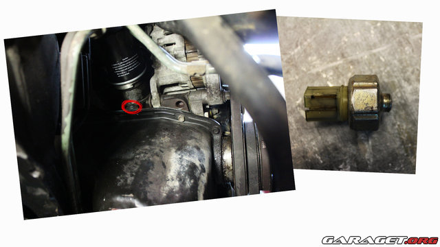

Och de var har jag stötte på mitt första problem som jag inte lyckats läsa mig till någon stans, nämligen att mitt thermo block inte passade för original oljetrycks givare sitter i vägen. den är plaserad precis under oljefiltret och sticker ut en liten bit så gick inta att få plats med slangar. Så jag tänkte jag skruvar ut den och sätter den på en 90 graders böj och flyttar där med ner givar så den pekar neråt istället.
Problem 2
Och för att nu göra saken ännu bättre så när jag ska skruva ut givaren så bryts de rätt av så ena halva får jag i handen och andra sitter kvar i hålet. Toppen....!
Så jag tänker "ahh skruv utdragare" så jag införskaffar ett par avdragare och börjar skuva in i det lilla hål som fanns mitt i skruven på givaren.
https://www1.garaget.org/gallery/images/165/164707/164707-4059061c2f94eec184f4916bab3a013f.jpg
Problem 3
Så när jag ligger där under bilen utan något blod i mina armar och skruvar in den där avdragaren så vad händer? jo visst F#n ska den Sk@#en också gå av. så nu ligger jag där med en bröten givare och en bröten avdragare i givaren.. Fan freaking tastic... och för er som inte vet så är dessa avdragare gjorda i ett oerhört starkt material vilket gav mig ett helt Hel#@te att borra och slipa ut. Fick skaffa mig en vinklad trycklufts slipmaskin och börja slipa och borra ut den efter många timmars slipande och rygg/arm ont så fick jag äntligen ut Sk#@en och överlycklig var jag, stog och hoppade av glädje ute i garaget.
Så när nu givare och avdragare var borta från hålet så började jag gänga hålet på nytt med en 1/8npt gäng tapp och beställde en ny finn givare från Jspec.se (Tacka gudarna för Jspec) och satte dit den nya givaren på en 90 graders böj.
https://www1.garaget.org/gallery/images/165/164707/164707-10b2068f959228ed70748fd822b60a22.jpg

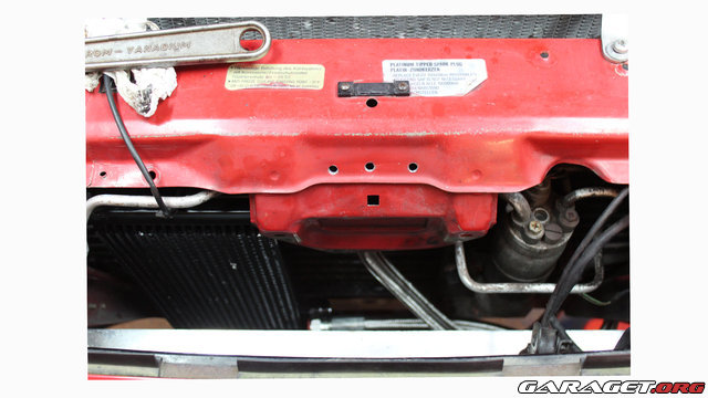

Började sen att skruva ditt slangarna för att se hur jag skulle ha dem fram till kylaren på bästa vis och för att se så allt passade. jag tyckte det passade bäst när jag hade en 90 graders böj på den inre och en rack slang på den yttre (som på bilden nedan)
https://www1.garaget.org/gallery/images/165/164707/164707-d69967653cbef2366486d9e9aa557a8b.jpg
Skruvade sen kylaren på plats och insåg...
Problem 4
Jag kommer inte åt att skruva åt den övre slangen på kylaren för att motorhuvs haken där fram var ivägen....
stod länge och grubblade på en lösning och kom fram till att de lättaste sättet nog var att borra bort fästet skruva fast slangen och sen skruva tillbaka fästet igen så fram med borrmaskinen.
https://www1.garaget.org/gallery/images/165/164707/164707-7e2fd2ee8646c3a41fc9811bf4060225.jpg
När jag nu fått allt på plats igen och allt var åtdraget, oljeplugg och olje filter var på plats Tips: smörj lite olja på gummi kanten på oljefiltret så tätar den bättre ;)
Hällde sen på olja för en test start...

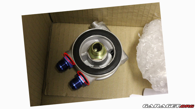

Problem 5
Här stötte jag då på ännu ett problem, nämligen att det började läcka olja vid thermo blocket märkte då att på thermo blocket sitter en adapter som gör så jag kan ha mina AN8 slangar mellan den här adaptern och thermo blocket (markeringen på bilden nedan) har dom satt en gummi ring... inte de smartaste kanske vistt har man tur så håller de tät men har man otur som jag så när man spänner ut så glider den här lilla gummi ringen ut och hamnar utanför och inte tätar över huvud taget utan istället gör de lättare för oljan att rinna ut.... Great!
Så jag införskaffade två koppar ringar i rätt storlek och bytte ut gummi brickan och passade även på att lägga lite gäng tätning för extra tätning.
https://www1.garaget.org/gallery/images/165/164707/164707-c42fcb6feb29ea1f29d9502f79286ae5.jpg
Skruvade sen ihop allt igen hällde på lite mer olja för de rann ju ut en del när jag skruvade av slangarna, Körde sen en test start igen, Och nu värkar de som de håller tätt Vohoo big_smile
Och så till sist något som jag tycker är rätt viktigt nu när man fått in en oljekylar, en matare så man kan se så de fungerar som de ska. Detta höll jag också på ett tag att leta fram var man bäst setter givaren till tempen men hittade att det finns en blind plugg sidan om oljefiltret som pekar mot torpedväggen. denna skruvar du av med en insektsnyckel kan inte riktigt minnas vilken storlek tror de var något i stil med storlek 8.
För att lättast komma åt den här blind pluggen så ställ dig vid höger fram däck och kolla var du har ditt oljefilter
lite snett till vänster framför oljefiltret sitter det ett fästa som sitter skruvat i insuget och nere vid motorfästet skrava av detta fästet som sitter med 5st skruvar var an en skruv är lite störe än dom andra. på baksidan av detta fästet sitter även en sladd härva fast med ett litet plast fäste så tänk på att plocka bort de innan du river av något. Dumt nog av mig så glömde jag ta bilder när jag gjorde detta men du ska nu mycket lättare komma åt den lilla blindpluggen och kan skruva ut den och sätta in sin oljetemps givare istället. Sen följer du bara instruktionerna som man oftast får med på vilka sladar som sa kopplas var.
Så de sammanfattar nu min installation av min oljekylare. har säkert missat något skulle inte förvåna mig. Men är det något ni undrar över så får ni mer än gärna höra av er så hjälper jag så gott jag kan.

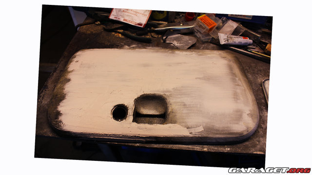

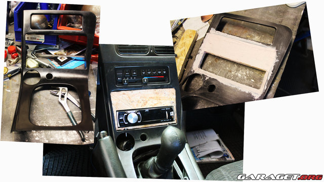

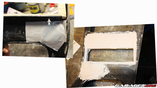

Tänkte jag skulle göra en liten uppdate på vad som händer i bilen det vill säga inrednings vis, har inte gjort några mängder med grejor med de kommer mer så småningom.
Jag har rivet ut mitt konsolen som var rätt sönder borrad och slipad där satt även en tryck mätare och en rosa knopp som jag gissar på har används till att ändra tycket.
Slipade ner den lite till på vissa ställen och satte igen hålet med en mdf bit. ska ju även ha in ljud system så småning om så gjorde hål för stereon. Tyckte de så lite "Coolt" ut att flyta ner stereon en bit istället för att ha den på original stället. Gjorde även special fästen för stereon så den ska smälta in lite mer i inredningen.
Sen började spackling och slipning för att få fram ett fin fint resultat.
https://www1.garaget.org/gallery/images/165/164707/164707-d78534347c2aa5b3060c98d0876b133b.jpg
För att lösa hålen från mätaren och den rosa knoppen som sitter i en böj så fick jag ett tips från min far sätta silvertejp på baksidan som ett litet stöd så spacklet kunde torka utan att bara rinna igenom tongue
https://www1.garaget.org/gallery/images/165/164707/164707-65784e5bf70f76717761f390d811303f.jpg
Har också börjat på luckan till handskfacket. tyckte inte de gråa tyget var så snyggt tongue så slet av de och slipade ner luckan ordentligt. och slängde på lite spackel för där under tycket var hela luckan räfflad och jag vill ha en slät fin yta.
https://www1.garaget.org/gallery/images/165/164707/164707-a778e2d2fc99a3f29b75fa1e10a56f53.jpg
Så de var en liten update på inredningen wink

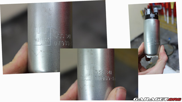

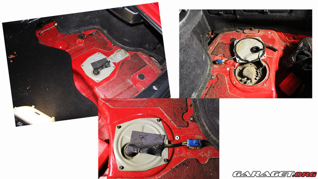

Var ute och fixade lite med bilen idag. Som jag skrev i förra veckan så pajade ju bränslepumpen, men som tur var så fick jag en med när jag köpte kärran så letade fram den och började pump bytet wink
Pumpen jag satte i är en Walbro GSS341 som ni kan se nedan
https://www1.garaget.org/gallery/images/165/164707/164707-d7a38c57238a8d83660b4c5a79fa788a.jpg

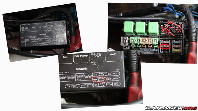

Först och främst så börjar jag med att koppla bort säkringen till pumpen man vill ju inte ha någon ström när man håller på nära något väldigt lättantändligt som bensin är så ur med den. Den sitter på samma ställe som reläet till sleepy eyesen är, under huven på högersida. står rätt tydligt på lådan vilken säkring som är till pumpen men här kommer en bild ändå.
https://www1.garaget.org/gallery/images/165/164707/164707-dafc0556bb0deb169265b0e12f55e926.jpg

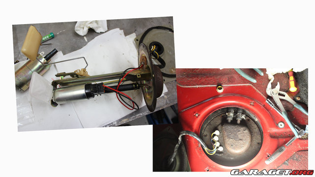

Sen var de bara att lokalisera pumpen som sitter på höger sida i bagaget under mattan eller skivan eller vad du nu har där bak. När man lyfter på mattan/Skivan så ser man två gråa metall plattor, dessa två skruvades bort med en stjärn mejsel och en 10 hylsa, under den rektangulära så finns kontakten till pumpen bara till att koppla bort. under den lite större plattan så ser man var pumpen sitter fast skruvad.
https://www1.garaget.org/gallery/images/165/164707/164707-1c27e0448a2b230d59fd7d38cc555f72.jpg

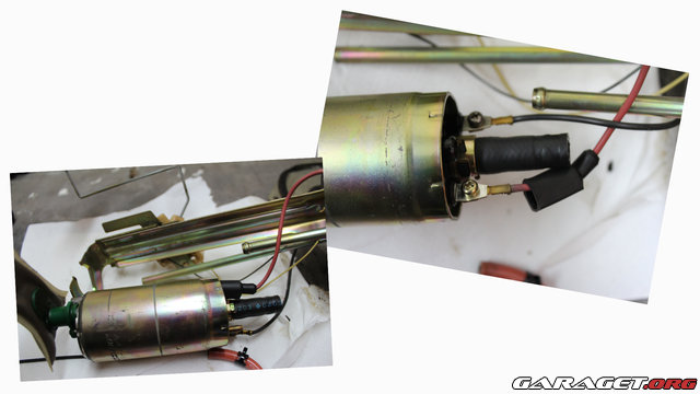

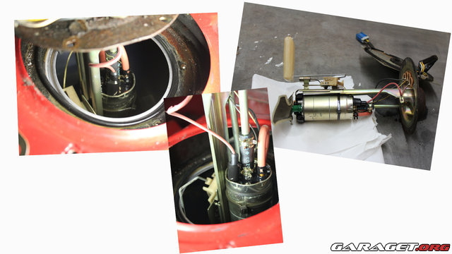

Och där har vi den, Bränslepumpen som får våra älskade bilar att rulla.
https://www1.garaget.org/gallery/images/165/164707/164707-8da4d23636d00a280b0b9a13cbacf224.jpg

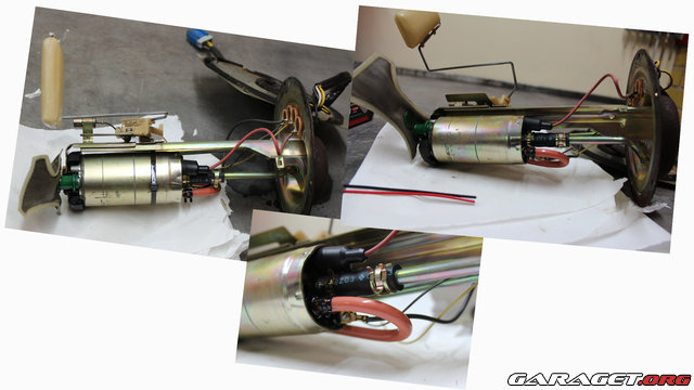

Dags att ersätta den gamla med den nya. Började med att klippa buntbandet som håller pumpen på plats sen kopplar jag loss slangen mellan pumpen och röret som skickar vidare bensinen till motorn. Lirkar sen loss pumpen från sitt fästa, kan sitta åt lite grann men kom loss hyfsat lätt ändå. Skruvade sen låss pluss och minus kablarna från pumpen som satt med vars en stjärn skruv (RÖD SLADD +,  SVART SLADD -)

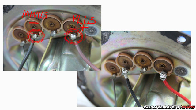

https://www1.garaget.org/gallery/images/165/164707/164707-d76827f17641eab86927ab9d49785868.jpg
Sen kom de lite kluriga/svåra, att lödda bort sladdarna från respektive plats och lödda dit dom nya. Så fram med "löddaren" och få den varm och GOO! sen var de bara att varma runt om där sladden satt tills jag till sist kunde lirka ut dom. Sen var de bara att sätta dit dom nya och lödda fast dom med, blev kanske inte den vackraste löddnignen men har inte löddat så mycket och de fungerar så shit the same.
https://www1.garaget.org/gallery/images/165/164707/164707-8be7674142b5003f6c0a6c1c62c773c3.jpg

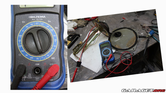

Gjorde sen ett litet test för att se om löddningen fungerade. tog en multimeter och satte den på inställningen som piper när plus och minus får kontakt och satte plus i ena änden och minus i andra och hörde ett pipande vilket var väldigt positivt big_smile lite reklam för Biltema med ;P
https://www1.garaget.org/gallery/images/165/164707/164707-8cbdbbec4132e42e79d611c3ab1b5b32.jpg
Satte sen filter och pump på plats i sin hålar där den förhoppningsvis ska sitta i att antal år till. Satte sen tillbaka den i bilen igen och startade så nu purrar bilen vacker igen big_smile
https://www1.garaget.org/gallery/images/165/164707/164707-2d39ec076be9e0b4cbed77bb4019bae4.jpg
Och så var de färdigt!
Måste säga att detta ar de roligaste och mest intressanta jag gjort hittills på en bil. och blev helt överlycklig när den startade också.
