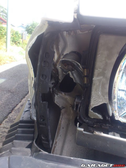

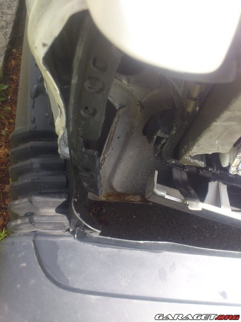

Det är så att jag har kört in i ett räcke och undrar om de är helt jäkla kört för mig ? eller om de går att laga bilen på egen hand? tänker inte lämna in den för då tror jag att de drar undan blir ganska dyra pengar, så min fråga är till er hur jag ska hantera detta.. lösningar osv..

Åk till skroten kapa av ett nytt hörn svetsa ditt och bulta ditt ny skärm kofångare och ny blinkers och byt allt annat som möjligen gått sönder svårt se omfattningen på dom bilderna.

i med ny lampa o blinkers o banka plåten. inga vassa kanter .snyggt nää men billigare än så kommer du inte undan

det där var ju ingenting inga problem att ordna. vill du vara seriös så gör som i tidigare inlägg. åk te skroten o kapa bort en ny bit i svetsa dit.
vill du inte detta så kan du ta fram gammel-släggan o banka det till rätta så gott det går wink

Svårt att bedämma av bilderna.   Om det inte är annat på bilen som är skevt som tidigare.. Ny skärm på skroten.. Riktiga plåten bakom hyfsat så nya skärmen passar. (behöver ju inte vara snyggt bakom skärmen så bara banka på med släggan).

Inget alls är skevt på bilen sen tidigare, tänkte ta å banka allt med släggan så får vi se hur de blir, bara jag får dit blinker å ljus så funkar ju bilen väldigt bra haha, trotsallt en volvo, det jag tänkte på är att den kommer väl inte gå igenom nästa besiktning? eller? alltså med de jag gjort bankat å fixat de eller har de överseende med de, har bara fått en bild av bilprovningen som väldigt väldigt noga.
TACK för alla svar också ska försöka få till nått i helgen.
